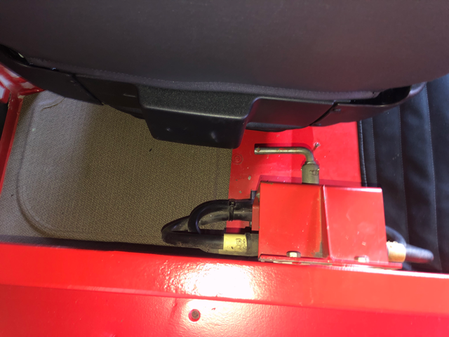

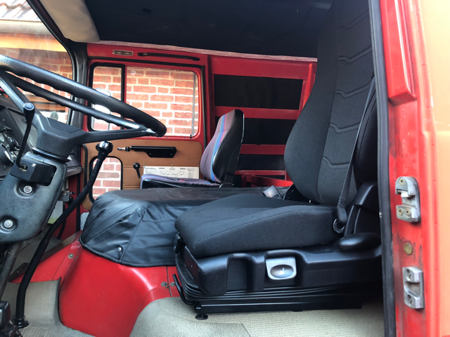

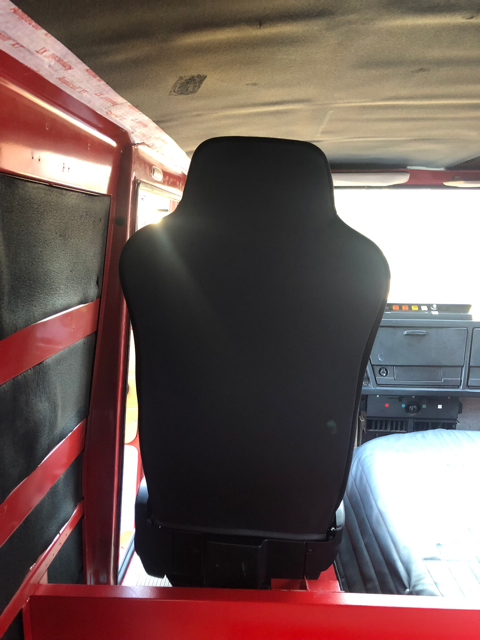

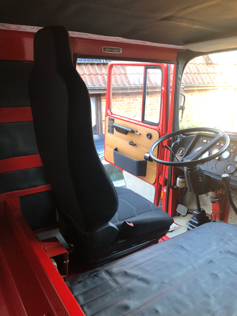

heute schon mal Maß genommen. Ein paar Photos, um die Platzverhältnisse zu dokumentieren.
Freundliche Grüße,
Sven
Der Platz über dem Sitz wirkt hier deutlich größer als er ist (ca. 8-10 cm)
Der Sitz ließe sich noch ca. 5 cm weiter nach hinten schieben. Dann würde er aber tatsächlich mit dem Trennschalter kollidieren. Bei meiner Beinlänge (187 cm Körpergröße) muss er aber ohnehin eher noch ein Stück nach vorn.

Der passt doch ganz gut, sitzt er mittig hinter dem Lenkrad?

da das Spurmaß identisch zu den alten Sitzen ist. Ja.
