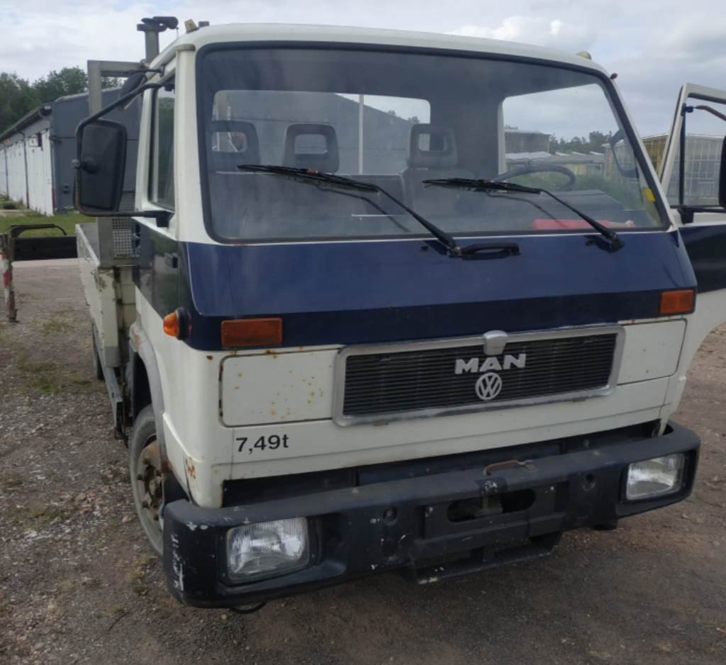

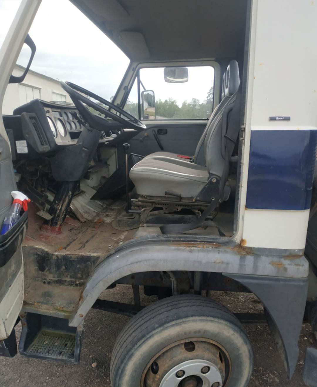

Hallo Benny
Ist die Grenze von 7,49 Tonnen Pflicht?
Falls nicht absolut: Ein guter Freund hat seit 10 jahren einen Unimog 437 mit etwa 10 Tonnen (vielleicht max. 12 T.??) und denkt ans verkaufen, seit er ein 3,5 Tonnen Bremach WoMo quasi geerbt hat. Ich war mit ihm und diesem Wahnsinnsunimog in Island und war begeistert über die dort verbaute Technik: Große 14-20 er Michelin auf Beadlock-Felgen, Reifendruckregelanlage vom Feinsten, starke hydraulische Winde, Motor 240 PS, wenn ich mich recht erinnere. Mit LVA-Shelter von ca. 4,30 Meter Länge und als WoMo eingerichtet, aber ausreichend Möglichkeit, die Inneneinrichtung zu ändern. Eigentlich ein super Fahrzeug, aber nicht schickimicki mit Astronomiepreis.
Käme das für euch in Frage? Oder für einen anderen Leser hier?
Zur Kontaktaufnahme einfach eine PN an mich. Ich würde die Tel.Nr an den Freund weiterleiten. Konkreter will ich das hier im Forum nicht machen
Sepp
Sepp

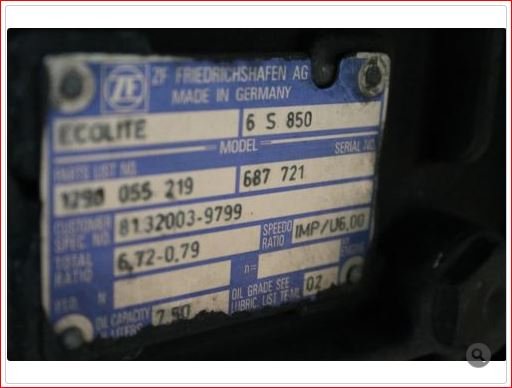

Ich habe das ZF Ecolite 6S850 verbaut.
Hier ist die Übersetzung 0,79 im 6ten Gang. 5te Gang = 1:1
- Dateianhänge
- 2.JPG (27.71 KiB) 12037 mal betrachtet
Gruß Hartmut
