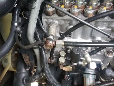

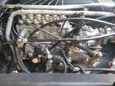

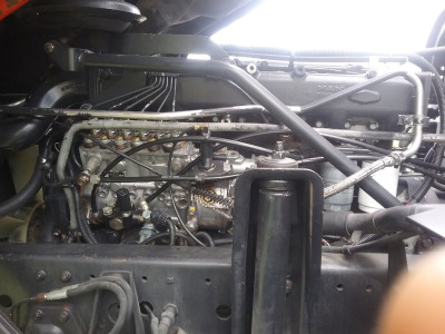

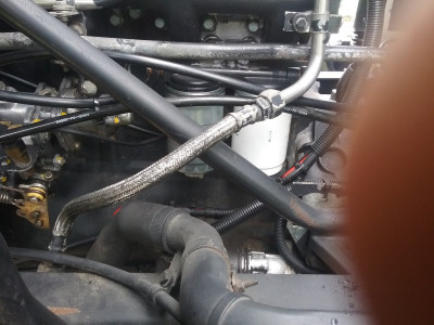

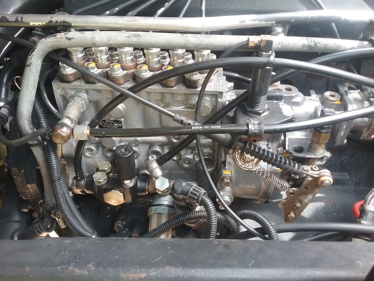

#47 Beitrag von Forestman123 » 2023-07-05 18:23:27
https://photos.app.goo.gl/XvomgwN4WWczKj4o9
Unter dem link hab ich die bilder mal eingestellt.
Direkt in den editor kopieren geht irgendwie nicht

#49 Beitrag von KlausU » 2023-07-05 21:24:15
Ganz schön verbaut bei dir. Das Sieb im transparenten Behälter hast du auch geprüft?
Klaus

#50 Beitrag von Forestman123 » 2023-07-05 22:10:33

#51 Beitrag von Forestman123 » 2023-07-05 22:37:55
KlausU hat geschrieben: ↑
2023-07-05 21:24:15
In dem Behälter ist kein Sieb

#52 Beitrag von Strom » 2023-07-06 0:12:28
Moin.
Ne Reihenpumpe - dann machen Tipps zu ner VEP natürlich wenig Sinn :D
Die Prüfung auf Luft im System geht aber trotzdem ... wenngleich sich die Suche auf den Bereich vor der Vorförderpumpe und diese selbst beschränkt.
