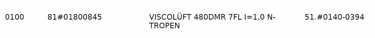

nur zur Sicherheit:
- das Kühlsystem ist dicht? Warmgefahren und vorsichtig mal den Deckel geöffnet entweicht der Druck merklich? Nach dem Test aber erstmal kalt werden lassen. Neuen Druck kann er sonst nicht mehr aufbauen und wird durch drucklosen Betrieb evtl. geschädigt.
- mit dem Wechsel des Lüfters hast du die Visco-Kupplung getauscht? Das wäre der einzige Kandidat der noch zum Fehlerbild passt.
- der "Tropenlüfter" hat nach meinen Unterlagen 7 Flügel ?!?

Hallo Volker,
ja, wenn der Motor warm ist und man den Deckel öffnet, entweicht der Druck merklich.
Die Visco-Kupplung habe ich nicht getauscht, da nicht vorhanden.
Es gab für dieses Fahrzeug (Motor) drei Lüftervarianten. Ich habe die starre Variante.
Die starre Variante hat standardmäßig 7 Flügel, die "Tropenvariante" 10 Flügel (jetzt verbaut).
Danke für Deine Mühe!
Gruß Uwe

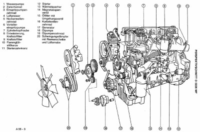

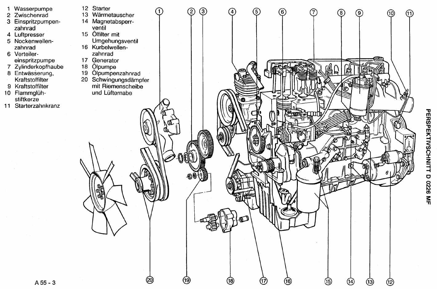

Der Initiator
Fahrrad-Philosoph
Beiträge: 7146
Re: Ölwanne außen säubern
#46 Beitrag von Der Initiator » 2023-07-15 9:05:05
Die Zeichnung verstehe ich nicht. Sollte ich dort irgendwo einen Ölkühler(anschluss) sehen?

die D02 und D08 haben normalerweise einen Öl/Wasser-Wärmetauscher -> siehe Position 13, der liegt zwischen Motorblock und dem Deckel mit Filterträger.
Zum Hintergrund: Ein Ölwärmetauscher ist die richtige Lösung zum schnellen aufheizen und temperieren von Öl im Motor. Ein separater Ölkühler (ÖL/Luft) muss irgendwo in den Luftzug gebaut werden, dazu braucht es Leitungen raus und rein inkl aller Druckverluste, zusätzlich noch eine Temperaturregelung. Solche Lösungen nachzurüsten macht meist mehr kaputt als besser.

Oelprinz hat geschrieben: ↑
2023-07-15 8:56:38
bist Du sicher das dein D0226 keinen Ölkühler hat?
und lass mal hören was der Thermostat-Wechsel gebracht hat :idee:
Volker
Hallo Volker,
danke für das Bild.
Na ja, unter Ölkühler hatte ich was anderes im Kopf, halt dasselbe Aussehen, wie ein klassischer Kühler halt. (nur kleiner)
Über den Thermostatwechsel werde ich berichten. Dauert aber bis Ende September. (da sind dann nochmal 2,5 Wochen Urlaub zum vorher testen dabei)
Gruß Uwe
