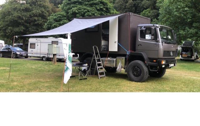

#45 Beitrag von Laverda » 2023-06-25 10:48:27
Hallo Zusammen,
eigentlich als schnelle Lösung, während der Bauphase gedacht, hat sich das Sonnensegel gut bewährt.
Andreas

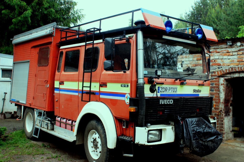

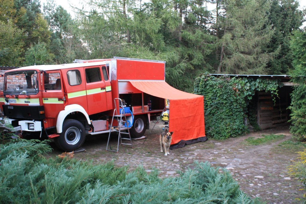

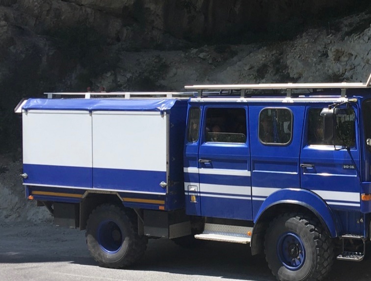

#46 Beitrag von north-bert » 2023-06-25 11:32:26
Beide Lösungen haben ihre Vor- und Nachteile und ... einen sinnvollen Einsatzort (es kann eine Frage des Geländes sein).
Daher benötigen Sie möglicherweise beide Systeme.
Das ist es, was ich habe. Auf der Steuerbordseite befindet sich eine Markise mit Kurbel. Auf der Backbordseite sind darin eine Aluminium-Kerdbar und eine langlebige wasserdichte Sturmplane aus zwei oder drei Stützen eingelegt.
Ich habe auch eine leichte Sonnenblende auf der Backbordseite, die ich austauschbar mit einer schweren Sturmplane verwenden kann.
Kosten. Ja. Aber nach der Montage der Kurbelmarkise kostet die Montage der „Plane“ einen Cent.

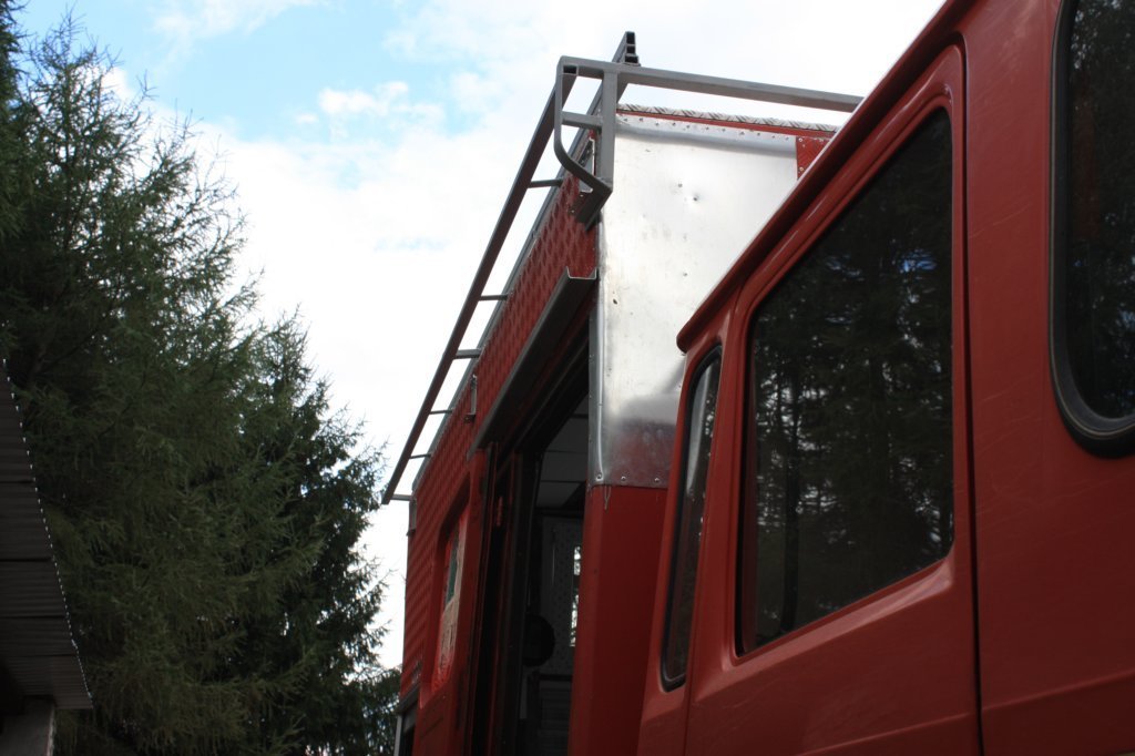

Beim Anheben der Dachkonstruktion habe ich einen starken Stahlschutzrahmen für die Markise montiert
Befestigungspunkte für den Markisenfuß am Fahrzeug
Kurbelmarkise mit Befestigung der Stützen am Fahrzeug
Kurbelmarkise 3,30 m mit stabilem Stahldach zur Vermeidung von Beschädigungen durch Äste

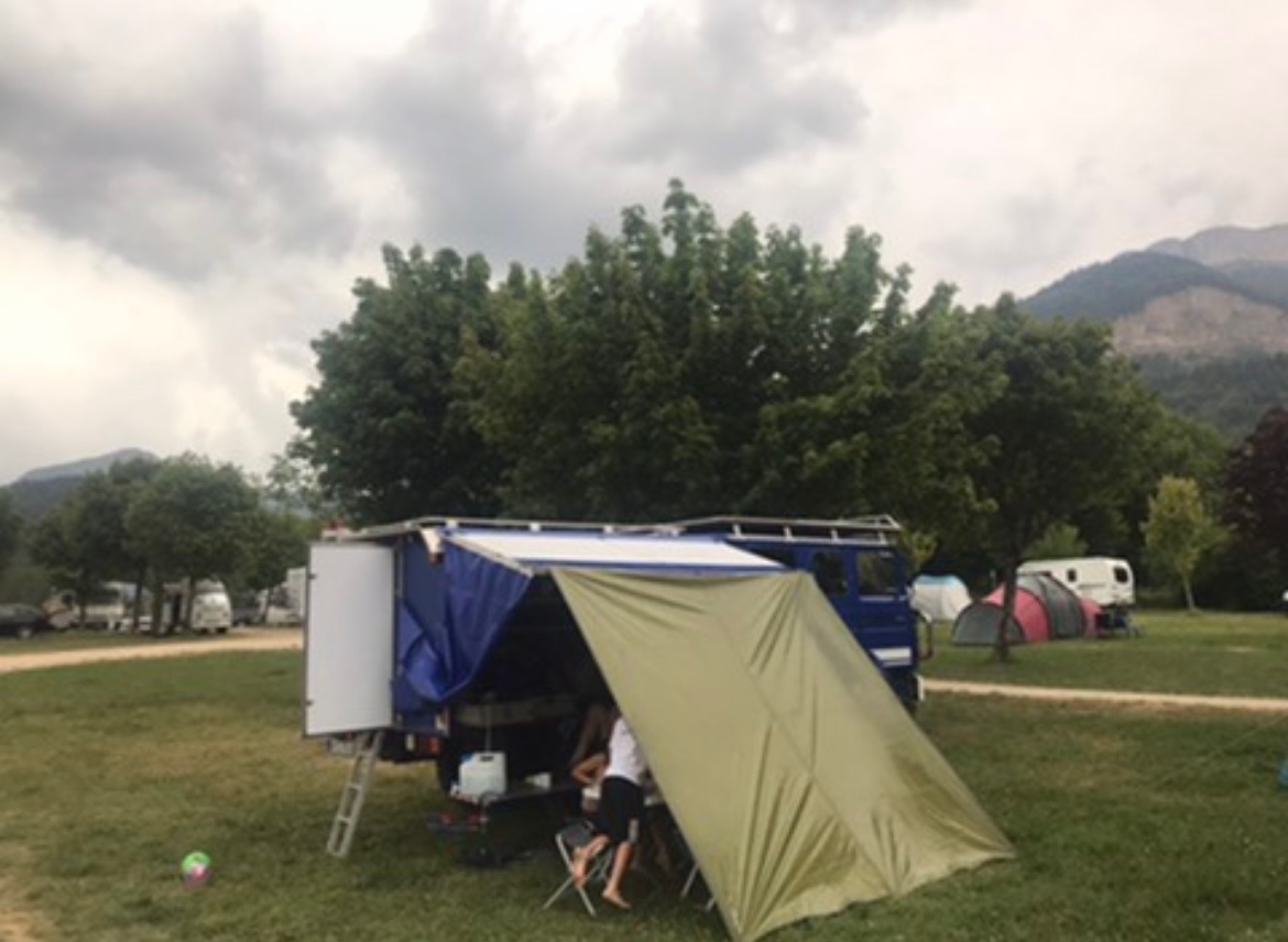

Schwere Sturmplane. Es kann ein Zwischenraum mit schräger Wand oder ein langes Dach sein.
