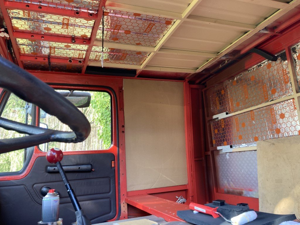

Klingt so, als hätte meine geölte und lackierte Hartfaserplatte deutlich gewonnen
Karosseriepappe wurde schon erwähnt, oder? Die vereint viele Nachteile wie fehlenden Feuchtigkeitsschutz, Neigung zu Schimmel und nicht zu tackern. Dafür leicht, billig, Splitterschutz und vor allem: man kann sie nass an alle möglichen Konturen anpassen.
Man wird wohl um Kombination mehrerer Trägermaterialien kaum herumkommen.

Also ich habe im Fahrerhaus ne beschichtete Hartfaserplatte aus Baumarkt eingebaut, die man z.B. auch bei Möbelrückwänden findet und das hat sich nicht so bewährt, die hat einmal -normale- Feuchtigkeit bekommen und war dann komplett wellig... Das ist nicht so geeignet gewesen.
Im Aufbau habe ich dünnes Pappelsperrholz an die Decke geschraubt und nicht ganz so dünnes auf die Wände, direkt ausm Holzhandel hier vor Ort und das habe ich dann mit Glasfasertapete tapeziert und mit Farbe gestrichen...
Das hat sich soweit bewährt, sobei jetzt nach 8 Jahren auch langsam mal "neu Streichen" angesagt wäre...

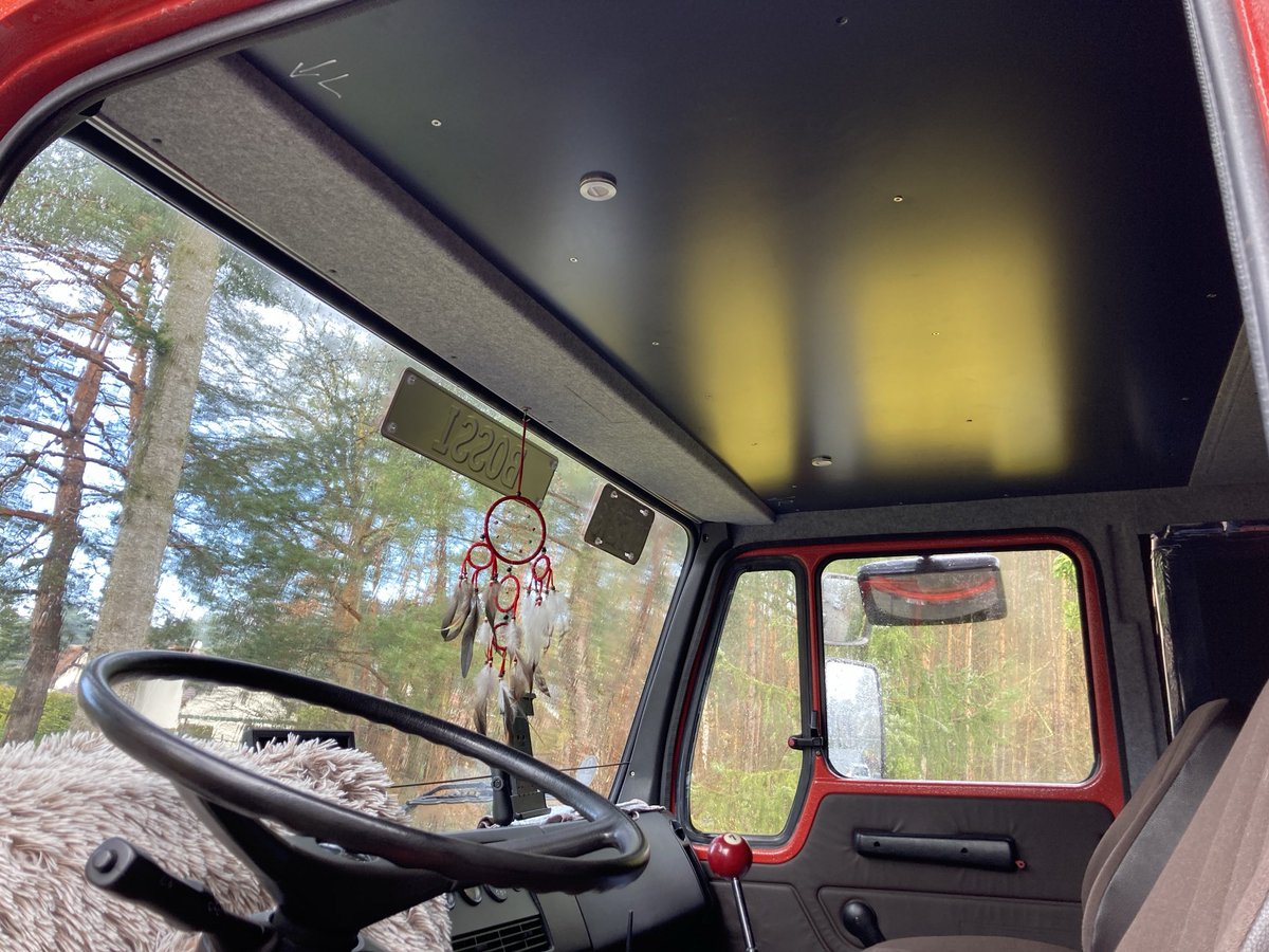

So, habe den Himmel mit Dibond 3mm nochmal neu gemacht. Wird noch gefilzt, analog den anderen Teilen.w3llschmidt hat geschrieben: ↑2023-12-18 23:32:34Und du hattest RechtFernwehbus hat geschrieben: ↑2023-03-27 19:54:58die Rückseite zieht aber gerne Feuchtigkeit an und dann quillt das Miststück auf.![]()
Super Material!
2x AluVerbundplatte 3mm/2050x1000mm Schiefergrau~RAL7015 // 165,- EUR an die Haustür.
Klebetest war auch erfogreich. Mit Teppichkleber den Filz drauf, 24h trocknen lassen.
Danach 4h mit dem Heizlüfter draufgeballert.
Die Platte war hinten so heiss, dass ich sie nicht anfassen konnte.
Gruss Henrik!

Hallo Henrik,w3llschmidt hat geschrieben: ↑2024-03-21 11:59:14So, habe den Himmel mit Dibond 3mm nochmal neu gemacht. Wird noch gefilzt, analog den anderen Teilen.w3llschmidt hat geschrieben: ↑2023-12-18 23:32:34Und du hattest RechtFernwehbus hat geschrieben: ↑2023-03-27 19:54:58die Rückseite zieht aber gerne Feuchtigkeit an und dann quillt das Miststück auf.![]()
Super Material!
sieht gut aus. wie hast du die dibond platte am himmel befestigt? holzleisten darunter an die decke geklebt und dann darin verschraubt?
und wo hast du die für den preis bezogen? kenne die nur aus dem bauhaus, da versenden die aber nicht.
lg Sven

Mit Teppichkleber wäre ich vorsichtig, der gibt bei höheren Temperaturen leicht dem Geist auf

Hallo Jens, ich hab das direkt auf die Verstrebungen geschraubt ... war auch im Orginal so. Ex Feuerwehr.Reisefieber hat geschrieben: ↑2024-03-24 12:14:25sieht gut aus. wie hast du die dibond platte am himmel befestigt? holzleisten darunter an die decke geklebt und dann darin verschraubt?
lg Sven
Vorher natürlich gedämmt.
download/file.php?id=136429&mode=view
Gekauft habe ich hier.
https://firstbond.de/alu-verbundplatten ... ---A-.html
Gruss Henrik!
