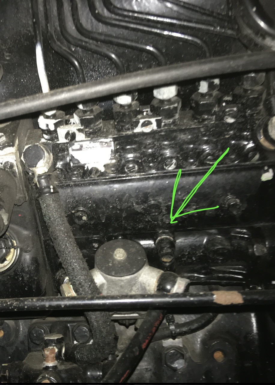

Schmieröllschläuche Deutz BF6L913

#31 Beitrag von meggmann » 2023-05-02 15:04:42
Nicht ganz - am Motorblock hinter der ESP gehen beide auf eine Hohlschraube. Einer nach vorne zur ESP und einer zum Nebenstromölfilter.

Re: Schmieröllschläuche Deutz BF6L913
#32 Beitrag von mnzmrk12 » 2023-05-02 16:54:42
Vielen Dank! Irgendwie muss ich gestern blind gewesen sein. Aber dann kommen jja die richtigen und wenn die da sind tausche ich beide. Dann ist auch die andere Seite dicht.
