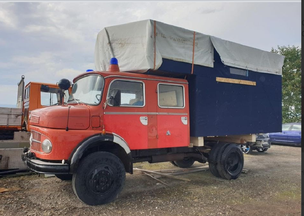

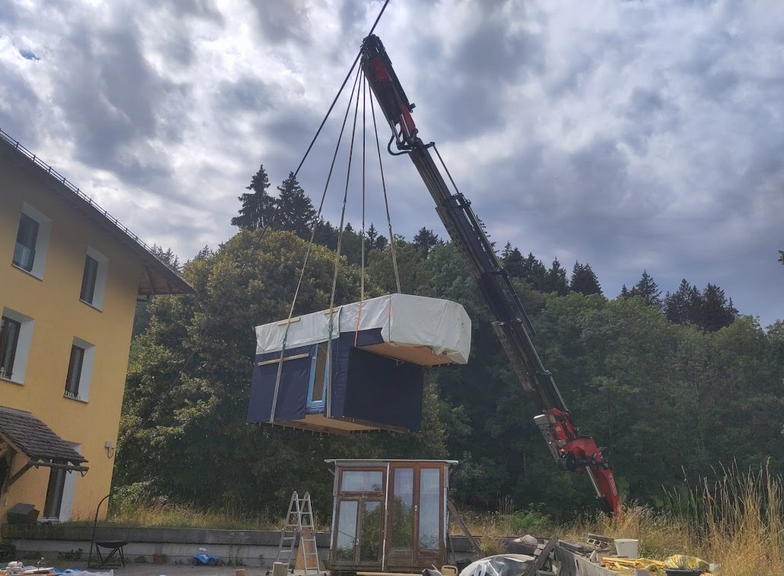

Der Aufbau wurde mit einer "kleinen" Kranaktion vom Bauplatz gehoben und dann zum Fahrgestell transportiert und dort abgesetzt . ( provisorisch).

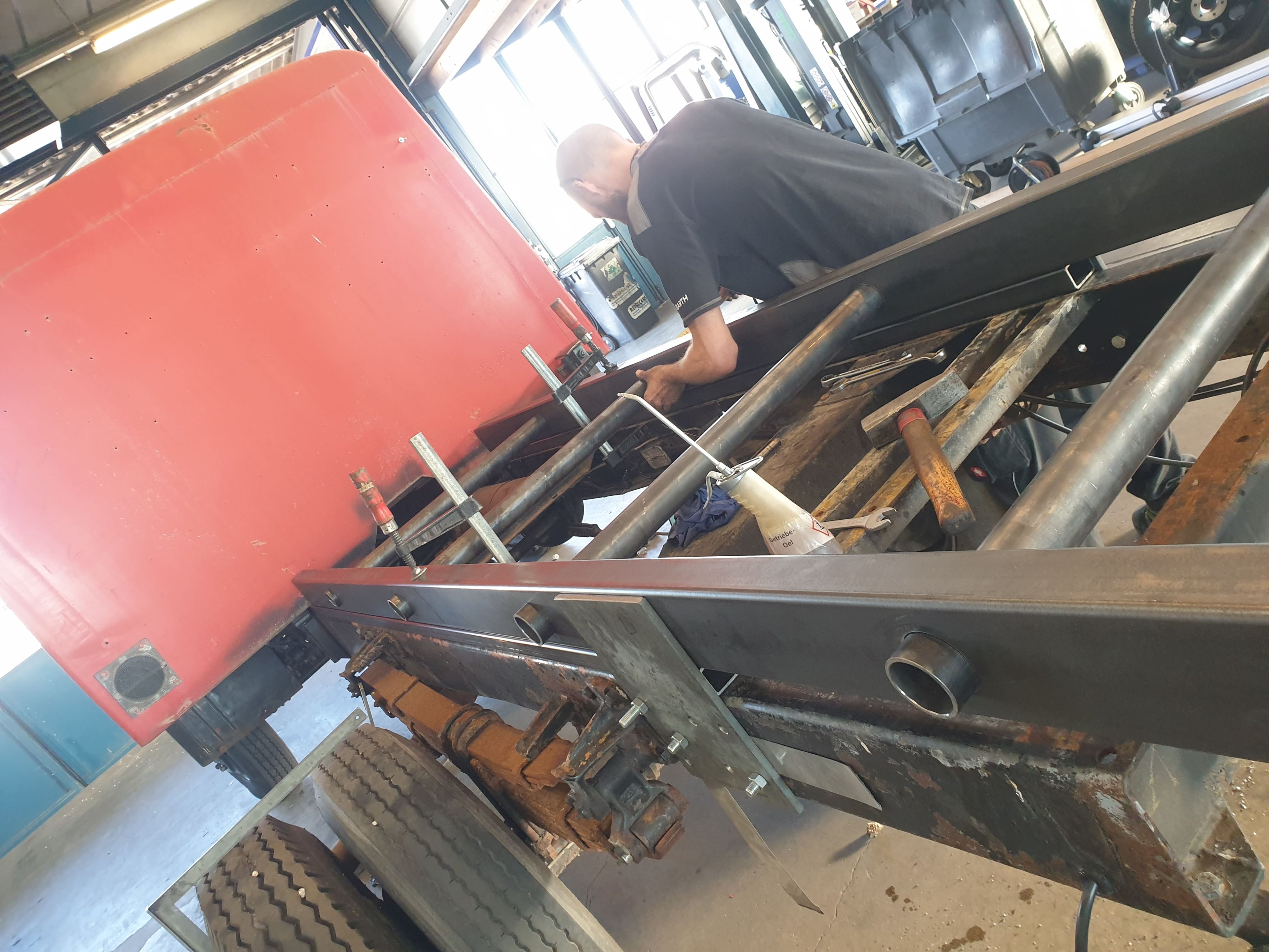

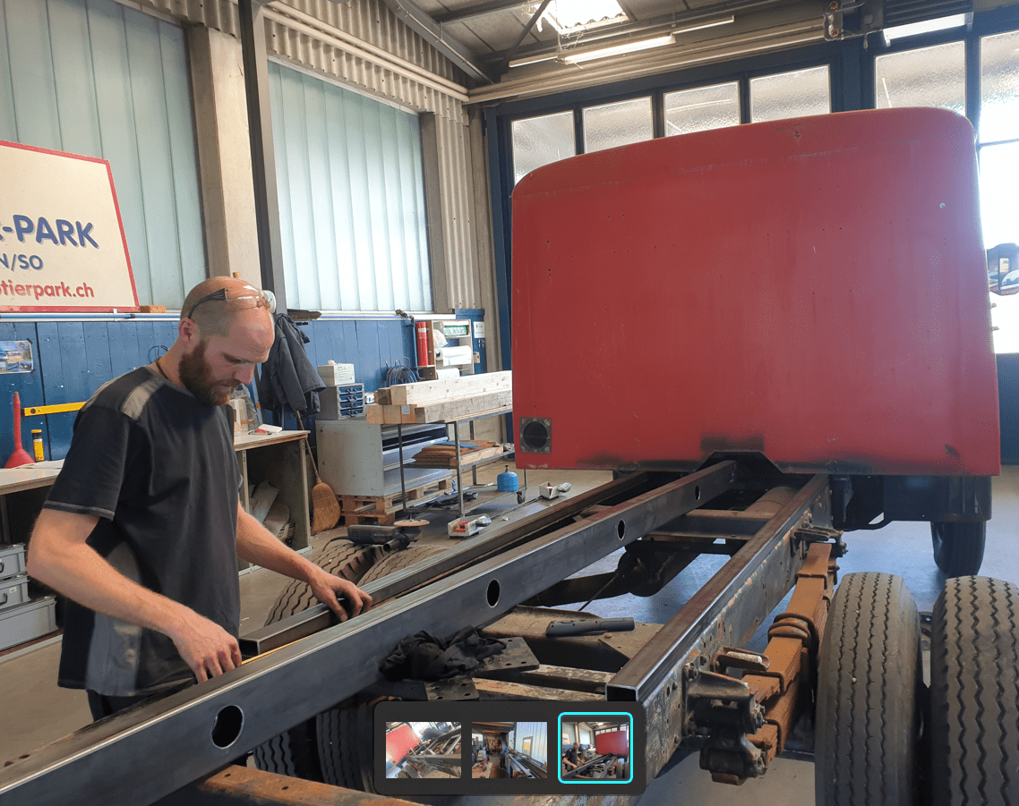

In Sachen Zwischenrahmen / Hilfsrahmen / Hilfszwischenrahmen / Zwischenhilfsrahmen gabs auch einige Entscheidungen.
Um den ARL gerecht zu werden, gibts zwei 4 Kantrohre unter der DoKa hindurch, welche auf die Längsträger fixiert werden und diese zusätzlich verstärken.
Darauf dann der Hilfsrahmen. 4 Kantrohre solang wie die Bodenplatte, quer versteift/ verbunden mit 4 Rohren. Hinten Festlager, vorne gefedert. Quer auf dem Hilfsrahmen werden Profile montiert , um die an der Bodenplatte befestigten Holzträger mit einem Bolzen zu sichern.
Natürlich hat alles länger gedauert als angenommen, weil noch etliche Details dazu kamen, aber ich bin happy und es geht weiter. Also bald weiter schweissen, Querprofile montieren, Konsolen montieren und iiiiiiirgendwann zum verzinken geben...................................irgendwann.................bald

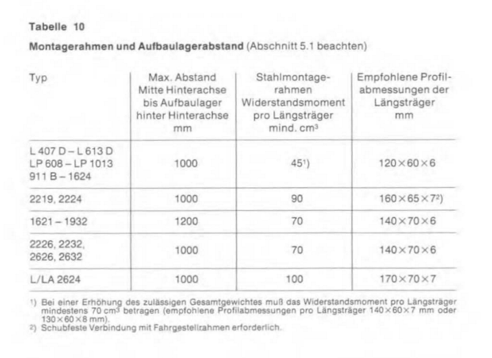

Danke für den HInweis. Ich habe den Thread damals gelesen und die weiter verlinkten HInweise und und und....
Das sagt die ARL.....
Wie auch immer. Ich hab mich nun für diese Variante entschieden und auch für die gekürzte Anpassung des 1. Hilfsrahmen.
