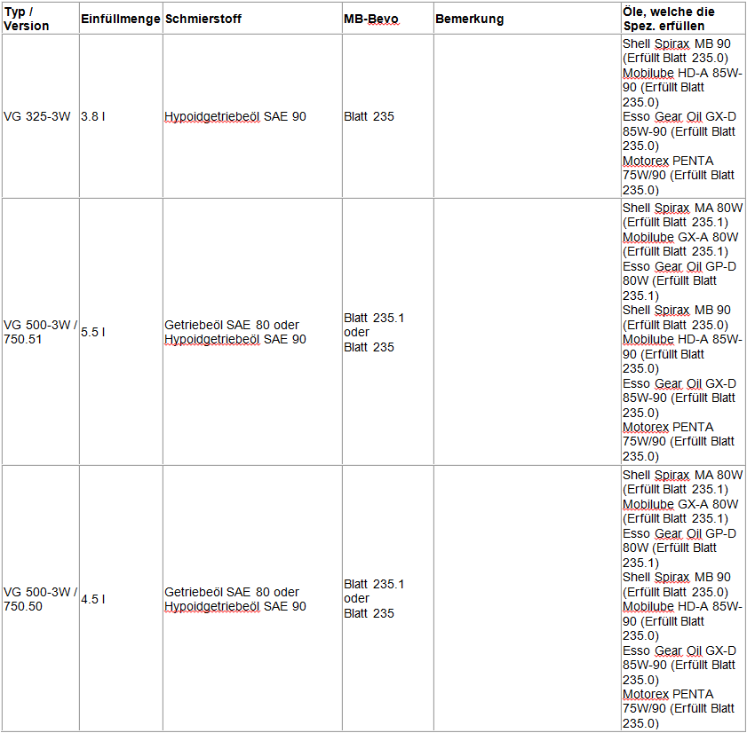

#41 Beitrag von JRHeld » 2022-12-05 16:25:25
Lager ist morgen hier...
Kann mir jemand sagen was für Öl da rein gehört?
Und wieviel?
Ich habe im Hinterkopf
SAE80W90
4l
Ist das korrekt?

#42 Beitrag von JRHeld » 2022-12-05 16:41:23
Hab das hier gefunden
download/file.php?id=35189&mode=view
Tolles Forum! :unwuerdig: :D
Sorry fürs wuschig machen, aber in so ner Situation bedient mann halt einfach erstmal alle Kanäle.
Wenns noch wer bestätigen könnte wäre trotzdem toll!

#43 Beitrag von Pirx » 2022-12-05 18:31:38
Zeitgenössische Betriebsanleitung:
4,5 Liter Hypoidgetriebeöl SAE 90
Aktuelle Online-Betriebsstoffvorschriften (MB BeVo):
(https://operatingfluids.mercedes-benz-t ... ear-oil/de)
Getriebeöl 80W/85W nach Blatt 235.4 oder 235.11
235.4 = vollsynthetisches Getriebeöl, entspricht ZF TE-ML01 und ML02
235.11 = vollsynthetisches Getriebeöl
