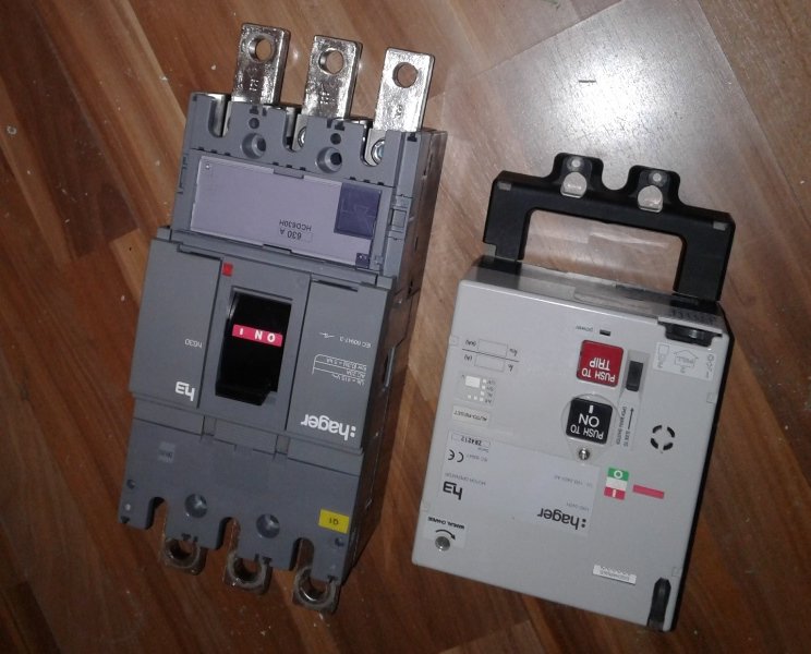

Warum so teuer ?
Die größeren Schalter sind billiger.
Für meinen 250 kVA Trafo ( 3x355 Ampere ) habe ich einen 630 Ampere Schalter
(Hager - Deutsches Produkt) in GB über ebay gekauft.
War eine 250,- EUR Investition.
Dazu noch einen Motorantrieb. so dass ich bequem fernwirken kann.

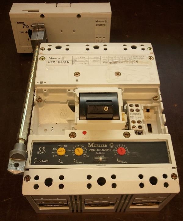

Einen Moeller 400 Ampere Leistungsschalter incl. Hilfsschalter und Schaltachse
hätte ich noch im Überbestand.
Würde ich für 150,- EUR abgeben.
