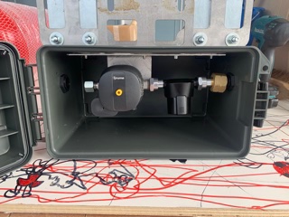

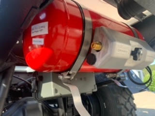

Meine aktuelle Idee ist, dass ich den Tank schon am zwischenrahmen befestigte, dieser jedoch unter dem Hauptrahmen liegt.
Ich habe ihn auch am Zwischenrahmen befestigt (4 Punkt Lagerung). Funktioniert super.

Wynen meinte übrigens ich sollte es mit dem TÜV absprechen und diesee meinte, könnte gehen
Kommentar von meinem Tüvvie war, das ich den Tank umdrehen muss, also der Anschlusskasten nach innen zeigen muss für den Fall eines Crashs. Macht aber aufgrund der Bodenfreiheit keine großen Probleme beim Befüllen.

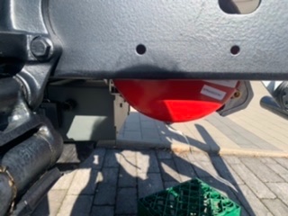

Ich habe es bei einem 90-16 einen 30 l gastank im hauptrahmen an der vorletzten traverse eingebaut
Wir nutzen ihn fur kochen und zum grillen..
Die übergänge zwischen hauptrahmen und hilfsrahmen hab ich mit schlauch und gasschnellkupplung mit absperrhahn ausgeführt
Die verbindung vom crashsensor zum gastank hab ich mit rohr fix verbunden

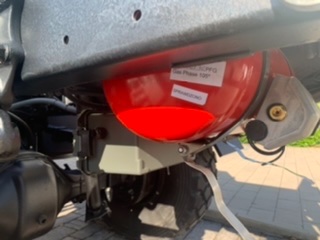

@ Haribo 9016
Nach Deinen Bildern sitzt der graue Anschlußkasten auf 4Uhr. Müsste der zum korrekter Befüllung nicht auf 2Uhr stehen?
Sonst verringert sich Deine Füllmenge deutlich..

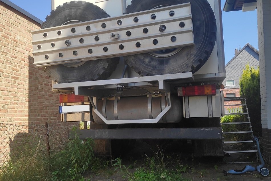

Hallo zusammen, ich habe unseren Gastank im Rahmen vor der Hinterachse montiert, befüllt wird er über einen Schlauch, dessen Befüllanschluß sich seitl. über dem Kraftstofftank befindet. Immer sauber und leicht zugänglich.Für Diejenigen, die sich noch in der Planungsphase befinden oder bereits einen Montageort am Fz.Heck gewählt haben, hier mal ein You tube Video, daß meine Beweggründe für die Wahl des Montageortes unseres Gastanks verdeutlicht. Einige von Euch werden das Video sicherlich kennen, aber wohl nicht alle.

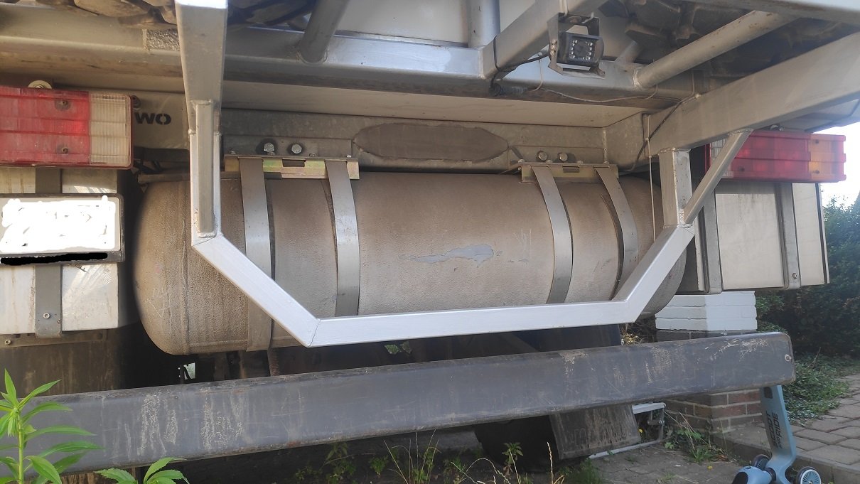

#57 Beitrag von w3llschmidt » 2025-01-08 13:24:32
Hey Leute, ich muss bald wieder zur LKW HU und wollte mein Kochgastank schon anspaxen ...
Gibt es Vorschriften die dieser Position wiedersprechen? Chrashthematik kenne ich ...
Gruss Henrik!
