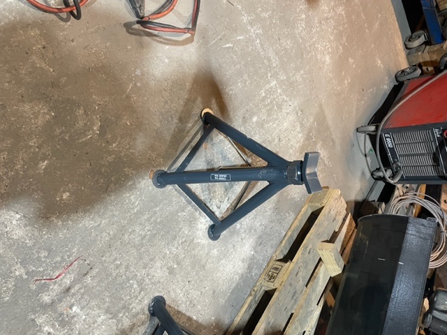

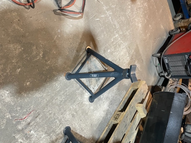

da bin ich noch eine Antwort schuldig.
Wir nutzen momentan dBöcke von AC .

ich fühl mich ganz gut mit 2 von den blauen china-böcken.
im kat forum gab's dazu mal einen belastungstest, der mich überzeugt hat.
gerade belastung, unterlegkeile und ebene aufstellfläche (dafür hab ich 'ne passende multiplexplatte dabei) vorausgesetzt.
