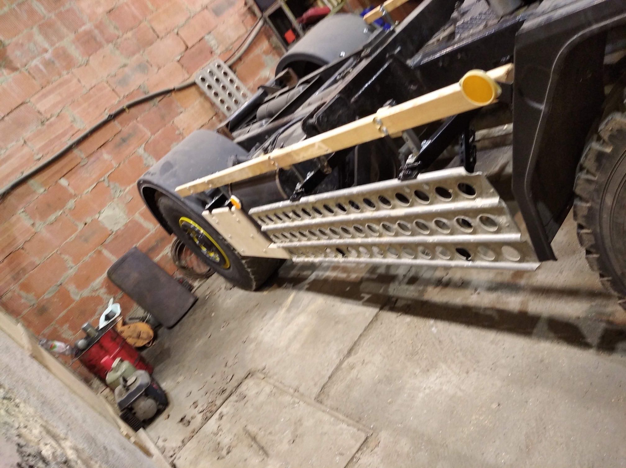

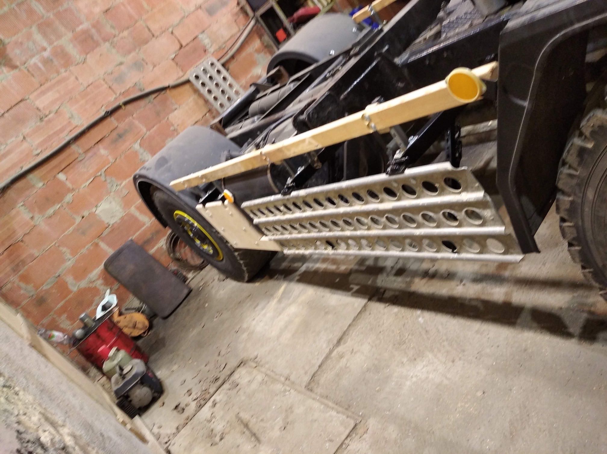

Ich habe 4 Stück 150 x 44 cm in verstärkter Ausführung für diese Reifengröße und gute Erfahrungen in Marokko damit gemacht. Gute Bezugsquelle mit fairen Preisen :
http://sandladder.net/
Gruß Tom

Meine wurden häufig genutzt, sind schön unregelmäßig krumm und passen trotzdem auf die Aufnahmen, da diese für benutzte/verformte Bleche konzipiert sind. Ich wechsle bei der Benutzung auch regelmäßig die Auflagenfläche. Es hätten alternativ auch 6 neue (unverformte) Platz. Sind in einer Minute unten und wieder oben. Ich hab's in diversen Situationen auch mal nur mit zweien probiert und mehrere Versuche gebraucht. Mit vier Stück klappte es immer beim ersten Mal rückwärts raus zu kommen. Dank TI-System spare ich auch nicht mit Luftablassen. Das ist übrigens für mich zusammen mit den Sperren die effektivste Unterstützung im Gelände. Von Reifen schreibe ich jetzt besser nichts mehr.
Gruß Tom

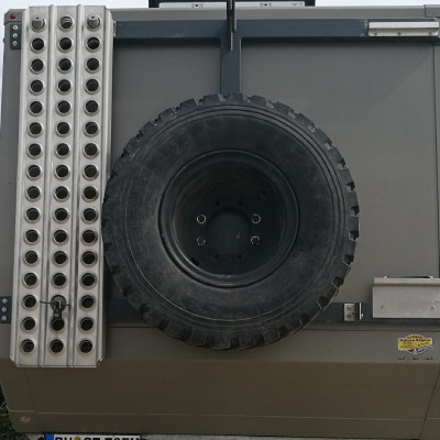

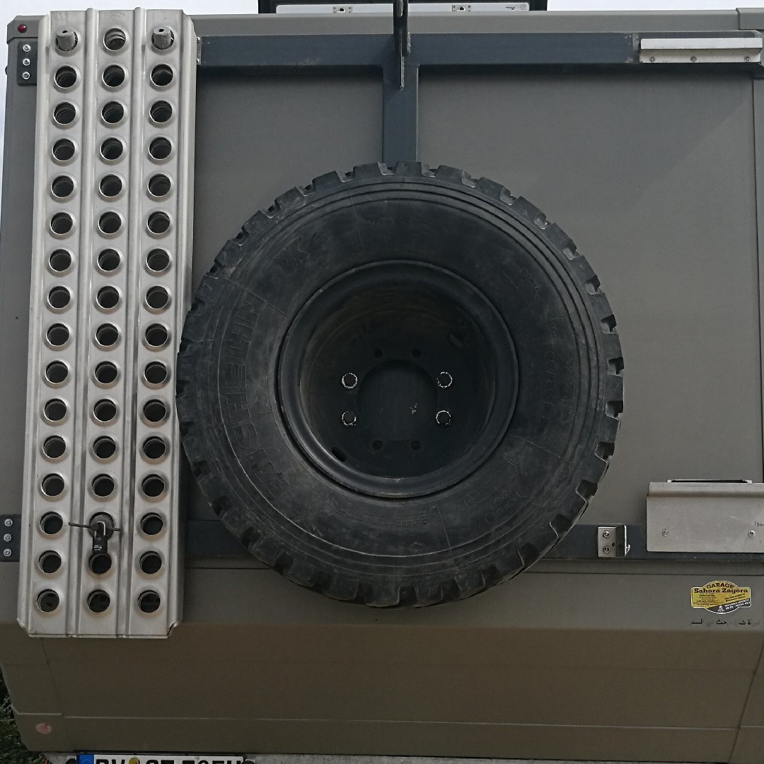

Auf die schnelle habe ich nur dieses Foto (notfalls vergrößern). Bin diese Woche beim Skifahren und nächste Woche in Berlin.
Gruß Tom

#46 Beitrag von garem » 2022-03-22 19:03:02
Hallo Tom,
interessant, sieht praktikabel aus, vielen Dank. 👍 Klappern die Bleche nicht während der Fahrt, oder benutzt du Distanzstücke, oder ähnliches? Viel Spaß noch beim Ski fahren.
Gruß Jens

Hi Jens,
schau nochmals das Foto #33 an: Oben werden die Bleche lediglich eingehängt. Unten ist eine Gewindestange und eine Bundmutter mit zwei angeschweißten Hebeln. Diese drückt die Bleche zusammen. Optional gibt es noch eine konische Gummiunterlage, etwas größer als die Sandblechlöcher. Da bewegt sich nichts. Die Gewindestange hat ein Loch für ein Vorhängeschloss, damit niemand aus Versehen seine Bleche dazu hängt. Die Handhabung muss schnell gehen, ich habe jetzt nämlich BSP und abseits von Autobahnen brauche ich die Teile jetzt regelmäßig, sagen MPT-Fahrer.
Gruß Tom

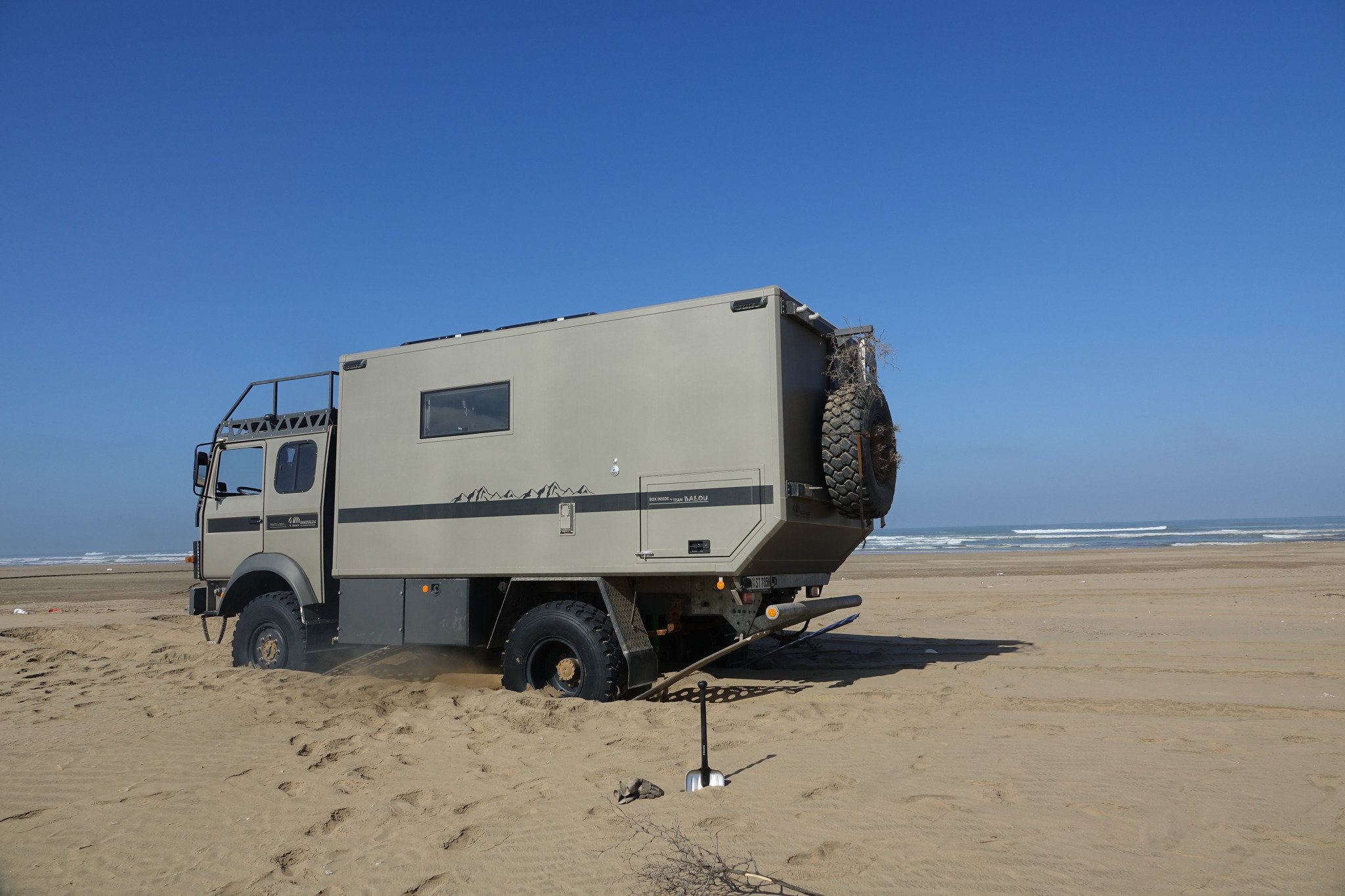

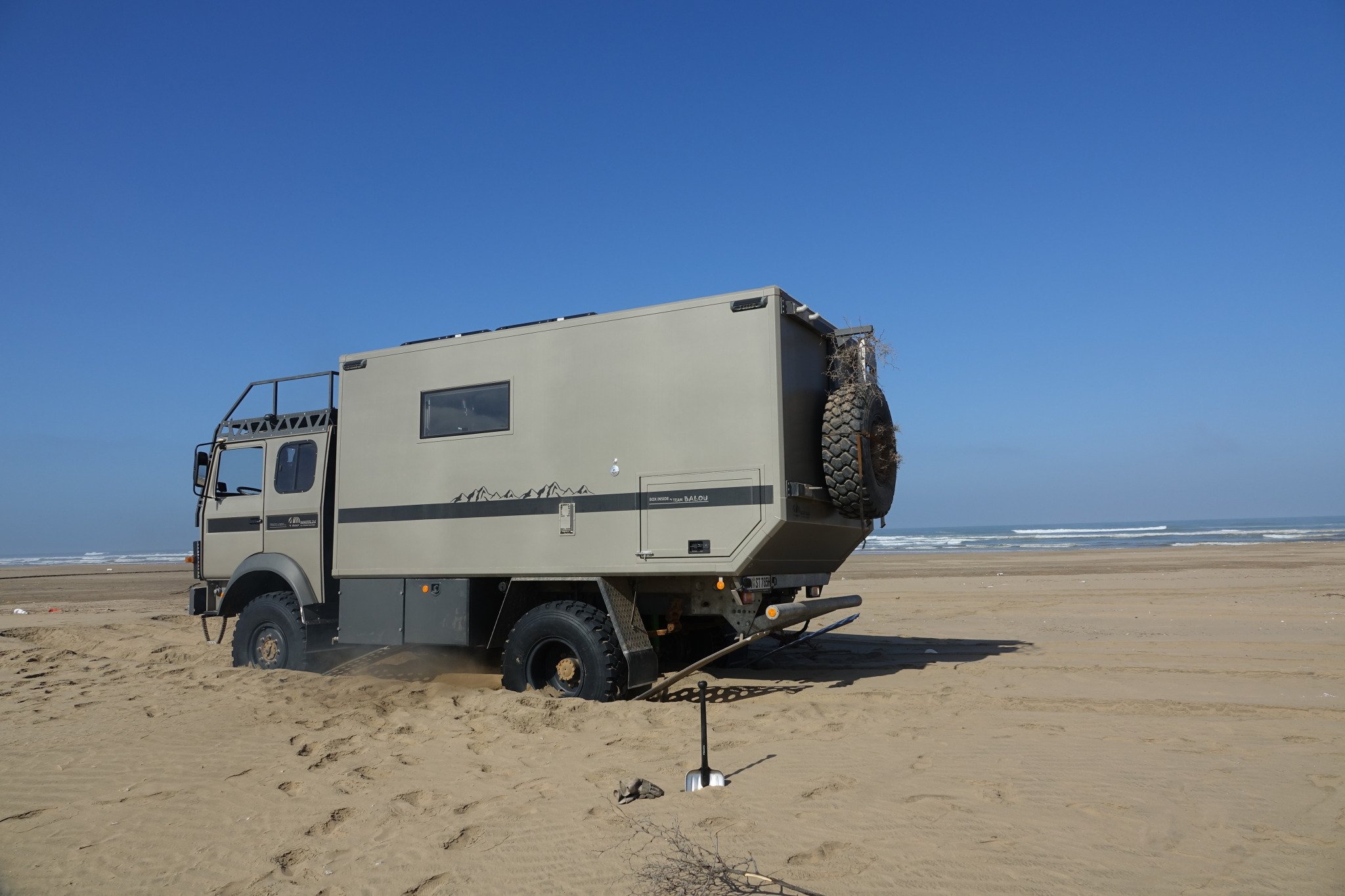

Moin Tom,
leider kann ich nicht mit solch spektakulären Bildern dienen da wir es in 5 Monaten einfach nicht geschafft haben uns fest zu fahren ....... Was mache ich nur falsch? :p

tomzwilling hat geschrieben: ↑
2022-03-22 19:38:06
[…] … gibt es noch eine konische Gummiunterlage, etwas größer als die Sandblechlöcher. […]
Das Detail kann ich zumindest auf dem Bild nicht richtig erkennen. Aber gut zu wissen und das es funktioniert.
Tiefsand kommt schneller als man denkt. Die Bleche schnell parat zu haben und sie genauso schnell verstauen zu können, auch leicht deformiert, finde ich sehr gut.
Gruß Jens

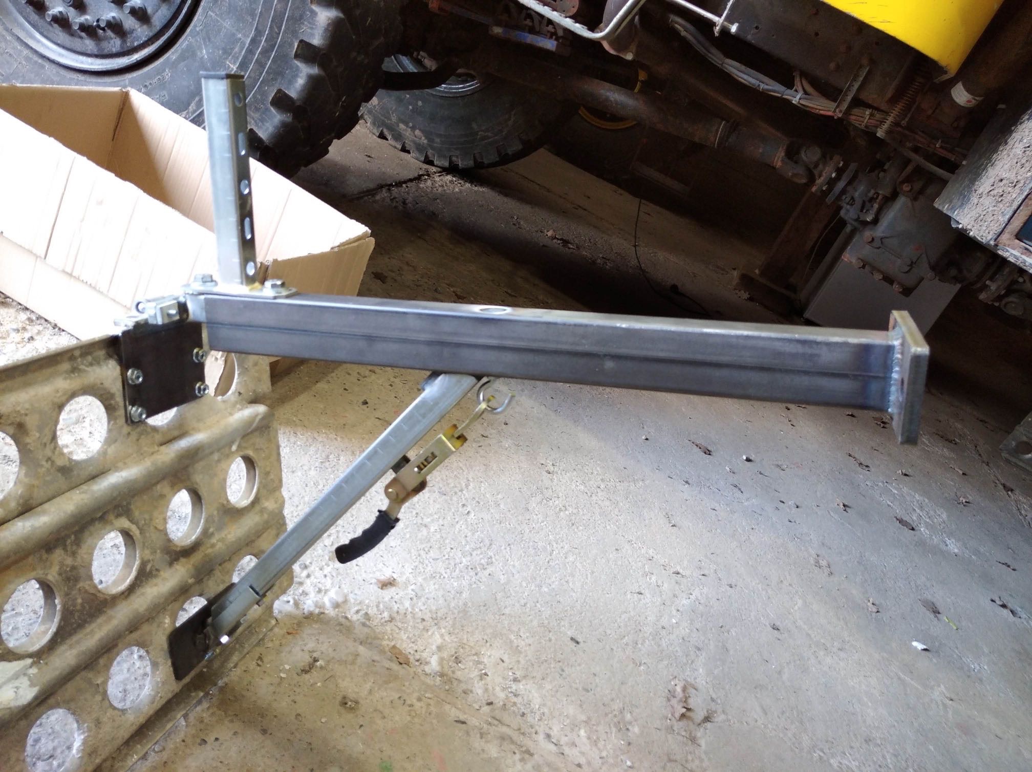

Also ich habe meine Bleche schon reichlich benutzt.
Wenn man als Anfänger das Auto artgerecht nutzen will, dann ist es unumgänglich sich damit fest zu fahren. Nur durch Festfahren lernt man die Grenzen kennen und auch in der Praxis das Gelände richtig ein zu schätzen, Erfahrung kommt von Erfahren. In Tunesien habe ich sie nur einmal gebraucht, da war der Tag lang und anstrengend, ich würde sagen die Nummer war echte Dummheit. In Südamerika habe ich sie 2x gebraucht, vorher in Afrika habe ich sie schon oft gebraucht, die Einsatzintensität nimmt halt ab je mehr Übung- und Erfahrung man mit seinem Fahrzeug im Gelände hat. Die muss man aber halt erst einmal sammeln.
Wichtig ist, dass man gut an die Bleche ran kommt, dass man sie schnell ab und an bekommt und eine Aufnahme hat, in die man die Bleche auch krum wieder rein kommt. An der rechten Fahrzeugseite nützen Bleche nix, wenn man im Graben liegt, links habe ich sie und kam bisher immer dran, hinten ist aber sicherlich auch OK, nur sollte man bedenken dass die Karre dann evtl. in Schräglage in der Matsche liegt, also mit Leiter aufstellen und so ist dann eher schlecht möglich.
Ich mache meine mit 2 Schrauben fest, links, die vorher einhaken zu können würde das Handling noch vereinfachen, aber mir reicht dass so. Ich kann davon 2 übereinander alleine an/abschrauben. Wichtig ist, dass die Schrauben lang genug sind. Klappern tun die dann eigentlich kaum.

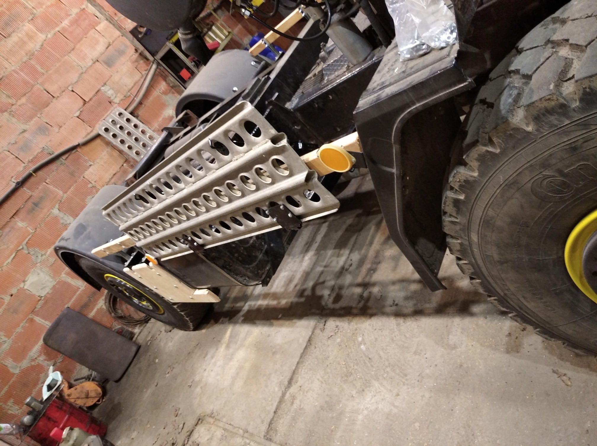

Ich habe die links als Seitenanfahrschutz montiert und eingetragen, da hinter hängt meine Bremsanlage und der Vorteil ist, mit 2 Schrauben kommt man gut an die gesamte Bremsanlage ran, für Wartungs / Reparaturzwecke und man kommt auch gut an die Bleche.

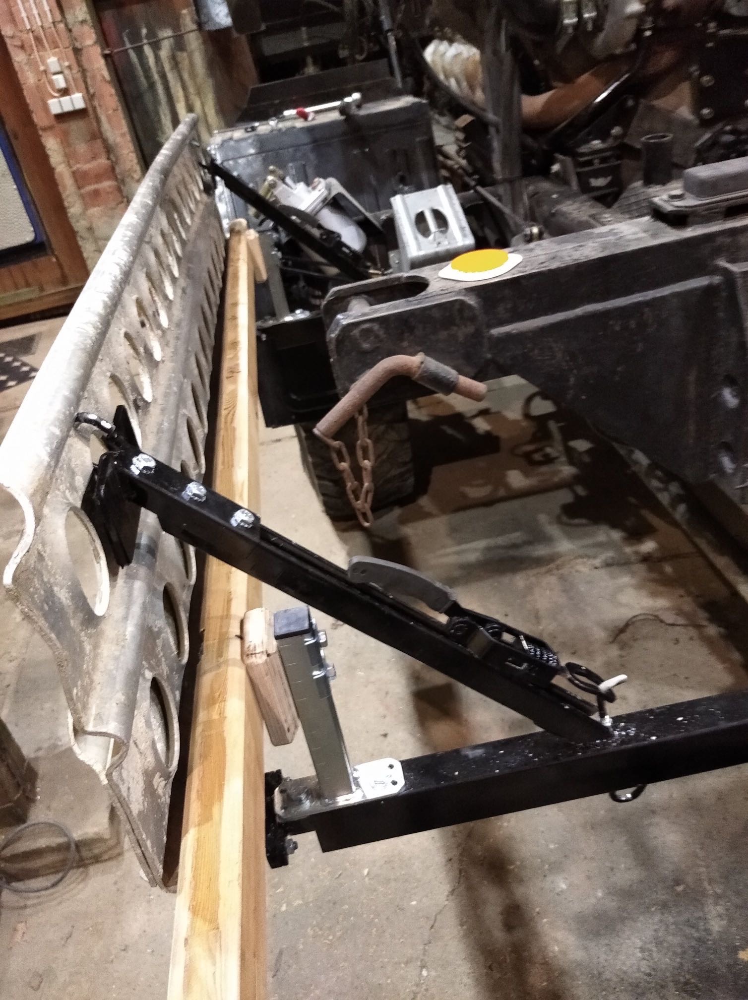

#59 Beitrag von felix » 2022-03-23 22:26:24

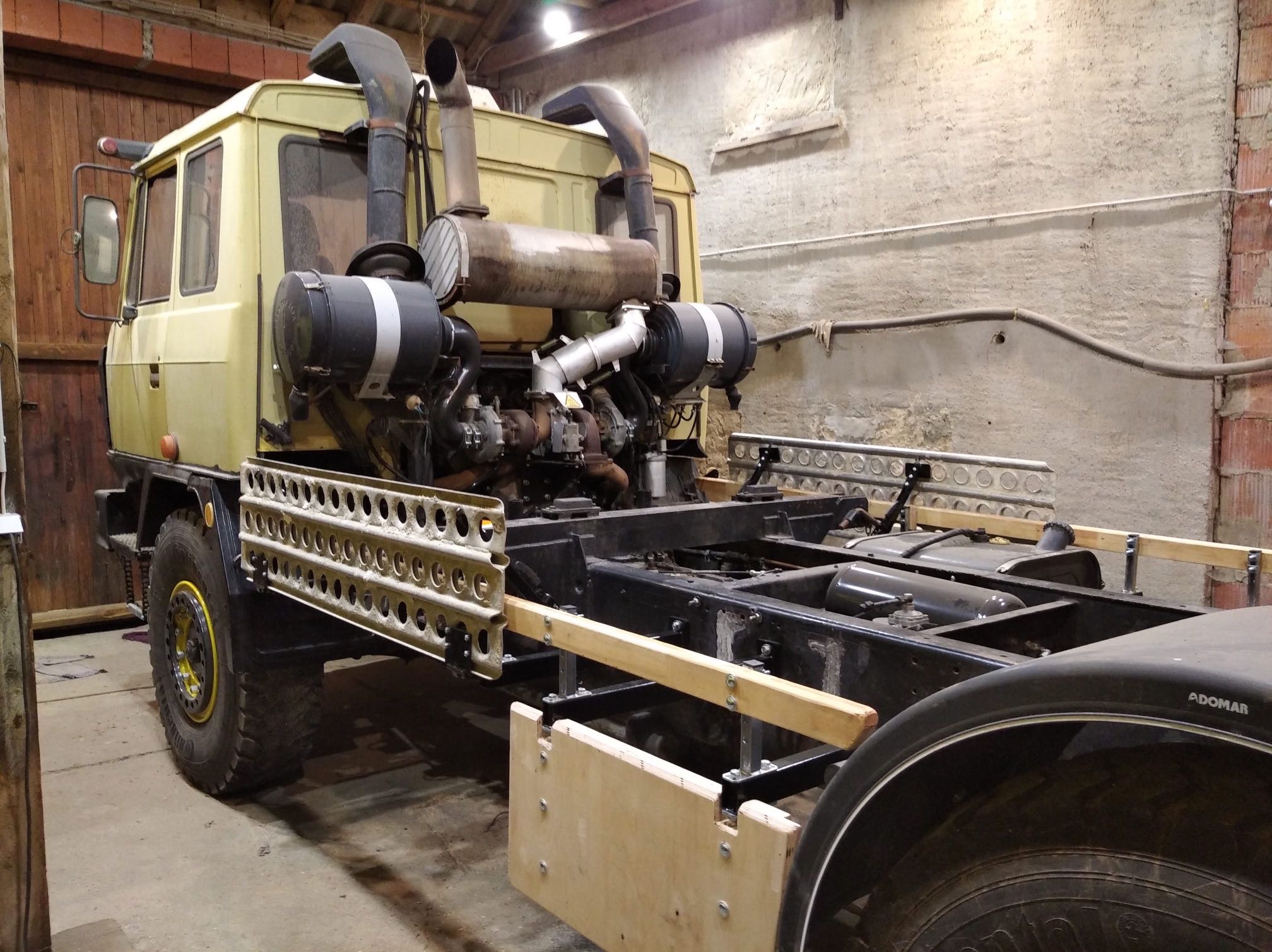

meine Sandbleche dienen in Straßenstellung als Seitenanfahrschutz. Sie können um 180 grad nach oben geklappt werden, um im Gelände den LKW nicht einzuschränken. Die Diagonalen lassen sich dabei Werkzeuglos aushaken und nach oben versetzten. Die Bleche hängen in Anhänger-Bordwandscharnieren aus denen sie in 90 grad Stellung heraus gezogen werden können. Für stark verbogene Bleche sind die Scharniere einstellbar.
Mal schauen, wie das mit einem Koffer funktioniert.
