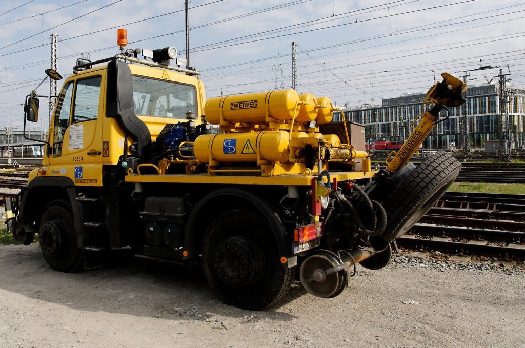

Beispiel eines Unimogs der Fa. Spitzke auf einer meiner Baustellen.
Auf die Ladefläche hat man 7 zusätzliche Druckluftbehälter geschraubt,
um den Luftverbrauch der Anhänger zur Verfügung stellen zu können.

beim Zweiweg- Unimog sind die zusätzlichen Luftbehälter meines Wissens für die Waggonbremsanlage und haben mit der Strassenbremsanlage nix zu tun.

aber auch beim Zweiweg Mog sind die Waggons "Anhänger" :spiel:
