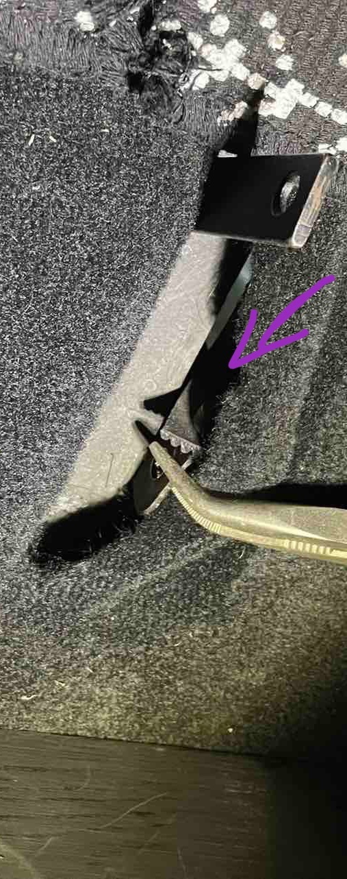

Herr Florragend
Beiträge: 38
Registriert: 2021-09-02 21:10:29
Wohnort: Hamburg
Re: Hanomag Al 28 Verteilergetriebe Frage
#34 Beitrag von Herr Florragend » 2022-01-20 19:57:05
Achso, der ergänzende Kommentar hing noch in meinem eigenen Ausgang..
Mein Problem ist weg..
Also zu dem bisherigen Kommentar.
Untersetzung Schalter sauber.
Allrad trennt auch..
Warum das jetzt geht, kann ich noch nicht final für mich klären.
Eventuell reichte der Schaltweg nicht (den ich leicht korrigiert habe), aber auch beim Rückstellung ging es jetzt.
Also mal abwarten..
Alle Schrauben waren fest, reingeschaut hab ich trotzdem mal mit einer Endoskopkamera und für einen der sonst da nie reinschaut sah nichts ungewöhnlich aus..
Danke allen für die Beteiligung an der Lösungsfindung!
Gruß Flo
Herr Florragend
Beiträge: 38
Wohnort: Hamburg
#35 Beitrag von Herr Florragend » 2022-01-20 20:23:25
Ok,
Selbst verschuldetes gepfusche.. :wack:
Ich habe damals beim Neuaufbau des Bodens einen Riemen an den Schalthebel gemacht (vielleicht war da auch mal einer dran) um ihn nicht zu weit nach hinten klappen zu lassen bis die Bodenplatte fertig ist.
Dann kam Teppich früher und über den Hebeln steht normalerweise eine Box damit man den „Weg“ in die Kabiene nutzen kann.
Durch die angeschweißte Platte wurde dieser Riemen jedoch scheinbar ein winziges bisschen kürzer, folglich reichte der Schaltweg nicht aus.
Das nachstellen hat es gelöst, der aufgerissene Teppich dann auch wieder beim Rückstellen möglich gemacht..
Die Kombi der Tipps haben somit meine eigene Blödheit beseitig..
Danke an ALLE

Ja, da hab ich auch schon geguckt. Aber die Handbremse komplett für das Fahrerhaus hat er wohl nicht ..
Naja , dann suchen wir noch

#55 Beitrag von Ulf H » 2024-02-27 11:58:43
... ist die Handbremsmechanik im Fahrerhaus bei der kleinen und grossen Huette identisch? ... soweit ich es beim kleinen erinnere geht es ja um relativ wenige und simple Teile:
Handbremshebel mit Ratschensegment in Fahrzeugmitte
Welle vom Hebel nach aussen, sozusagen unterm Fahrerarsch durch auf die linke Rahmenseite endet mit einem kurzen Hebel
Stange aus Flachstahl nah am Rahmen nach hinten bis etwa Vorderkante Hinterrad, mittig getuetzt mit Blechlager mit Holzfuehrung, ueberträgt nur Zugkräfte
Welle in den Rahmen rein, aussen 1 Hebel fuer die Stange von vorne, innen zwei gegenständige Hebel fuer die Hanfbremsseile
Handbremsseile
Handbremsmechanik in der hinteren Trommelbremse
Viel Erfolg beim zuruechoriginalisieren vom Hano
Gruss Ulf, die gesuchten Teile habe ich leider höchstwahrscheinlich 2006 mit einem ganzen Fahrzeugrahmen zusammen verschrottet ... hoffentlich findet sich jemand, der das aufgehoben hat ... sind leider nicht die typischen Aufhebteile, weil eben selten kaputt, und wenn dann meist leich nachbaubar oder schweissbar ...

Fotos von den Resten wuerden deutlich helfen bei Tips zur Rekonstruktion ...

Naja,... ich hab halt gar keine Reste mehr ..leider

Das grösste Problem seh ich bei den Bremsseilen

#60 Beitrag von Ulf H » 2024-02-27 14:53:54
... auch fuer den Deutz von 1975 gabs keine Handbremsseile mehr ... es gibt mehrere Hersteller, im Netz meist was mit *bowdenzug*, wo man sich die Seile massanfertigen lassen kann ... wenn man weiss was man braucht, sollte man dort was bekommen ... das Ende in der Trommel ist wohl eine viereckige Öse, das am Gestänge ein langes Gewinde zum Einstellen ... oder gabs da unterwegs noch irgendwo einen Wantenspanner / Spannschloss? ... da man den gestängeseitigen Anschluss eh neu konstruieren muss, kann man das auch gleich mit leicht verfuegbaren Teilen tun ... gabs eine Wippe fuer den Seitenausgleich? ... ist einfach schon lange her, dass ich unterm Hano lag und aktuell hab ich mehrere tkm dorthin ...
