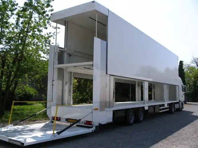

da kann ich 2 von meinen reinstellen...was ist das? ein mobiles Parkhaus? ...bissel arg luftig - etwas unkompakt dazu :angel:
den höhenverstellbaren Zwischenboden hatte ich auch schon mal gezeichnet -der- würde es möglich machen weniger Gesamthöhe beim fahren zu erreichen ... leider sehr aufwändig und klapperig und EG dann nicht mehr bei kurzen Stops nutzbar

Wow Marco,... ich seh schon, wen ich bei der Innenplanung meines geplanten Zwergenhubdachkoffers gebrauchen kann,.... bildet sich hier gerade ein interessanter Arbeitskreis? Leider bin gerade zu sehr mit anderen Dingen beschäftigt, CAD kommt im Herbst und Winter wieder. Dann kann ich hoffentlich von Euch auch viel Kreativität abgreifen.
@Ernst: auch wenn Marcos Treppenidee von der Raumausnutzung unschlagbar scheint. Der Aufzug ist altengerecht.... ich erinnere mich an den Tag, an dem meine Eltern von der Reise zurückkamen und den Camper verkauften, weil im Alter alles zu schwer wurde. Gereist wären sie gerne noch, aber das Fahrzeug war nicht alterstauglich. Kennt ihr den? Der hat auch nen Aufzug,.... tolles Projekt. https://youtu.be/OxAwS7cuBWw

.... bildet sich hier gerade ein interessanter Arbeitskreis? ...auch viel Kreativität abgreifen.
ich bin bei ominösen Arbeitskreisen gern dabei! :
- "ich dachte" ich wär schon in einem Forum für sowas :eek: - aber das haben viele wohl noch nicht so ganz richtig verstanden...das wird noch....alles ne Frage der Perspektive - ich geh ja auch gern von mir aus.. das sind einfach so angenehm kurze Wege -
ah- der Parallelogrammlift hinterm Fahrerhaus - sehr verführerisch - habe ich etwas angeknabbert die Sache mit den Außenaufzügen - ist halt zapfig da draußen manchmal

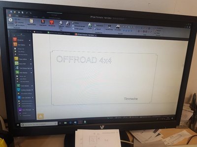

möchtest du hier nur zeichnen, :spiel: oder willst du auch was in die Praxis umsetzen?
Hallo Stefan,
ja ich möchte das - nach Ende :hacker: der Planung - in die Praxis umsetzten - und Du so :spiel: ??
Ahoi...
Ernst
Hallo Ernst,
bin, (zwischendurch), auch fleißig dabei das Timmsche zu konstruieren, :hacker: aber auch schon ein bisschen eingezogen. :spiel:
und viel Erfolg
ernstlustig
Beiträge: 322
Registriert: 2019-05-04 16:26:07
Re: Hubdachkoffer hub2m - Hebesysteme, Raumgestaltung
#298 Beitrag von ernstlustig » 2019-07-10 0:08:50
Hallo Stefan,
na allerfeinst! - was sind denn das für Linear Aktoren am Bett? 70cm? hängt da ein dicker Motor unten dran? in was für einem Fahrzeug steht man wenn man durch die verdächtig große Türe geht? hat du eine gute Quelle für 3d Fahrzeugdaten? wie machst du das ohne Bett Belüftungslöcher? wo ist nur die Eingangstüre hin? wieso ist der Bereich am Fahrerhaus so leicht...?
oh (Nachtrag) - Timmsche - jetzt hab ichs wieder : der Geniale Innenliegende Zwischenrahmen den ich mal eine Zeit lang abgekupfert hatte ...dann doch die Hosen voll hatte und das auf die lange Bank der Zwischenrahmen geschoben hab.
:unwuerdig:
da wüsst ich natürlich am vordringlichsten gern ob sich so ein Innenliegender Zwischenrahmen auch für mein Doppelköfferchen 5,5m eignet ( :angel: und wie man das macht)
Ahoi...
Ernst
WMFStefan
Beiträge: 388
#299 Beitrag von WMFStefan » 2019-07-10 1:06:44
Hallo Ernst,
ich möchte deinen Blog nicht mit meinem Timmsche verwässern. :angel:
Ich habe einen kleinen Ausbaubericht über den Daily geschrieben, kannst ja mal reinlesen. :spiel:
Der innenliegende Rahmen ist aus Alu. Die Konstruktion ist fremdvergeben, ebenso die ALU-Schweißarbeiten dazu.
Der Alu-Rahmen hat eine TÜV-Einzelabnahme.
Die Aktuatoren werden mit 12 Volt Stirnradgetriebemotoren angetrieben, die verhältnismässig klein sind.
Es sind Chinaimporte für weniger als 300 Dollar (für alle vier). Ich möchte daher keine Nachbauempfehlung dafür geben,
da ich noch keine Langzeiterfahrung damit habe.
Anbei das Timmsche nach über 1000 Stunden lustiger Bastelei. :blush:
