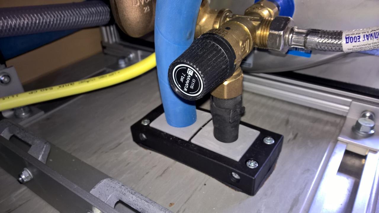

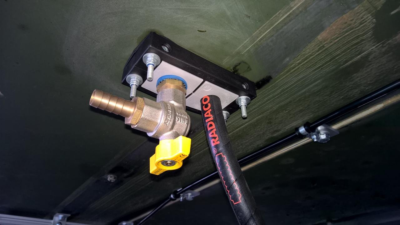

Heute hab ich mal ne Frage an den Schwarm....
Was haltet ihr von der Möglichkeit den Anschluss vom Überdruckventil des Boilers mit dem Sutzen von einem der Zwangsbelüftungen zu verbinden?

Re: Fahrerhaustausch LN2 1120 / Umbaubericht
Itchywheels hat geschrieben: ↑2019-03-01 21:57:41Heute hab ich mal ne Frage an den Schwarm....
Würde ich nicht machen. Ich habe die Kabeldurchführungen vom icotek genommen. Ich eine saubere Sache.
https://www.icotek.com/produktkatalog/kabeleinfuehrung/

@all
Die Baustelle wächst... Platz für den Boiler gefunden, Hochschrank und Sidebord gebaut, gewichtsoptimierte Schubladen eingebaut...
Schwerlast-Auszüge montiert. Das wird die Halterung / Auszug für die Kühlbox
Rico

Hallo Rico,
denk noch dran, falls du später die elektrische Heizung vom Boiler benutzen möchtest und dann alles zu baust, so dass du die weiße Abdeckung nicht mehr abnehmen kannst, vorher ein kleines Loch in die Abdeckung zu bohren um dem Reset-Button vom Thermostat drücken zu können, falls mal die Überlastsicherung vom Thermostat auslöst.
Burkhard
Burkhard
... bin ja mal gespannt, wie sich die gepimpten Schubladenböden bewähren ... mir sind von denen schon im stationären Einsatz einige durchgebrochen bzw. aus der Haltenut geflutscht ... gelöchert und mit pistenbedingt hüpfendem Inhalt traue ich den Böden kein langes Leben zu ...
... technisch ües Grossgerät wie Boiler nie so zubauen, dasss man nimmer ran kommt ...ich musste in so einem Fall schon mal einen Schrank zersägen ...
... unter wasserführende Gerätschaften würde ich immer eine Wanne einbauen, denn erfahrungsgemäss sifft es irgendwo dann doch mal ...
