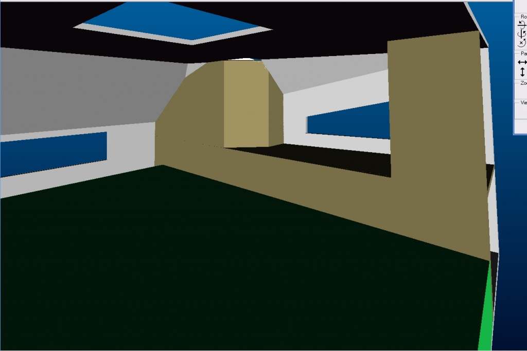

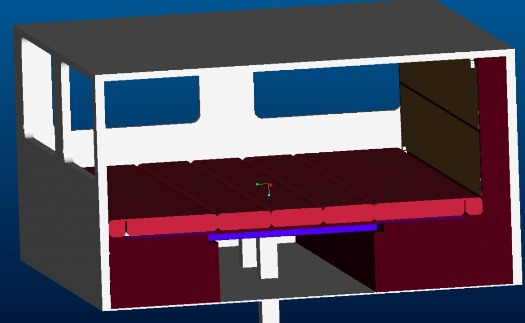

so sollen die schränke im alkoven aussehen...
und so die sitzecke hinten im heck:
tagstellung:
und nachtstellung.....
und hier noch der aktuelle zustand der bremse... :wack:
mfg: mathias
