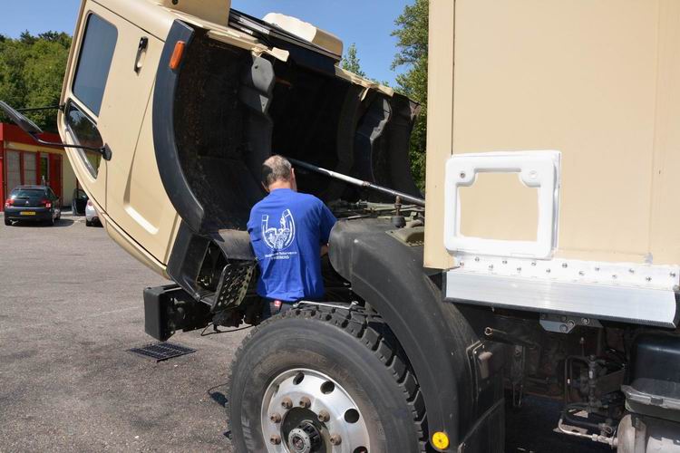

Mal ein kleine Geschichte zum Thema "weibliche Intuition" oder "die Überheblichkeit der Männer" - alles nicht sooo ernst gemeint
Wir waren mit unserer Mupfel in Italien unterwegs, als ein Kontrollleuchte flackerte.
Am Tag vorher hatte ich beim Abstellen unseres WoMo's schon gehört, dass ein Keilriemen gezwitschert hat - es war also klar, dass der Keilriemen von der Lichtmaschine gespannt werden musste. Wir hielten an einem Rastplatz an und ich kippte das Fahrerhaus. Wir hatten sofort die volle Aufmerksamkeit eines Reisebusses mit asiatischen Insassen. Nachdem ich den Keilriemen nachgespannt hatte (er war wirklich zu locker), räumten wir wieder alles ein und fuhren los.
Die Kontrolllampe flackerte wieder! Kommentar meiner Frau: "Ist es vielleicht nicht die Lichtmaschine?" Meine völlig überzeugte Antwort: "Nein, sicherlich irgendwas mit dem Regler". Ich holte also das Messgerät raus und stöpselte es so an, dass wir während der Fahrt die Bordspannung beobachten konnten.
Motor aus = 25,6V / Motor an = 25,6V / Drehzahl auf 1.000 U/Min = 27,8V - also eigentlich alles bestens. Wir fahren weiter - die Kontrollleuchte flackert auch weiter. Naja, wir können ja mal hinten am Bordcomputer kontrollieren, ob die Lichtmaschine während der Fahrt die Aufbaubatterien lädt - alles fein, während der Fahrt kommen da bis zu 20A Ladestrom an. Also funktioniert die Lichtmaschine und der Regler. Kommentar meiner Frau: "Ist es vielleicht nicht die Lichtmaschine?" - Meine Antwort kommt diesmal etwas zögerlicher: "Jaa ..." und ich überlege nochmal. Ich schaue auf die Kontrollleuchten des 1017 und stelle fest, dass da eine Kontrollleuchte mit einem Batteriesymbol ist - und das ist NICHT die, die die ganze Zeit flackert. Die flackernde hat so ein rundes Symbol ... "hhhmmmm - vielleicht sollte ich doch mal in die Betriebsanleitung schauen"
Wir holen also das Handbuch raus und ich muss eingestehen - es ist die Kontrollleuchte für die Bremsflüssigkeit
OK, ich weiß natürlich, dass der 1017 zwei solche Behälter hat und wo die sind. Ich schraube also den ersten Behälter auf und stelle beruhigt fest, dass am Schwimmer Bremsflüssigkeit heruntertropft. Ich schraube den zweiten auf und es tropft ebenfalls Bremsflüssigkeit herunter. Der Flüssigkeitsstand kann es also nicht sein! Am zweiten Behälter schaue ich mir die Kabel genauer an, eines davon sieht nicht mehr so gut aus. Und als ich das so anschaue, ist das zweite gleich ganz abgerutscht. Aha!!! Da ist die Macke. Also Zangen und Kabelschuhe geholt und beide Kabel neu angeschlagen - aufgesteckt und siegessicher wieder eingestiegen. Schlüssel rumgedreht - Kontrollleuchte geht aus.
Wir fahren also los - und die Leuchte flackert wieder! Der nächste Parkplatz ist wieder uns und ich demontiere beide Schwimmerschalter und reinige sie komplett. Sind ein bisschen schwergängig und verklebt. Danach testen wir noch beide mit dem Messgerät - sie funktionieren einwandfrei. Jetzt haben wir den Fehler bestimmt erwischt.
Aber nach wenigen Metern flackert die Kontrollleuchte wieder auf. "Fehlt vielleicht einfach nur Bremsflüssigkeit?" fragt Bine! Naja, was jetzt folgt, das kennen wir ja schon - der nächste Parkplatz war wieder uns! Nach dem Reinigen und Durchmessen der Schwimmerschalter wussten wir zumindest, dass die Meldung wohl vom vorderen Behälter kommt. Also habe ich mal ein Schnapsglas voll nachgefüllt.
Und von da ab flackerte die restlichen 2.000 km keine Leuchte mehr! Man sollte solche Einwürfe nicht immer gleich total ablehnen und in seiner männlichen Selbstsicherheit erstarren. Man sollte jedem Gedanken ein Chance geben und es in Erwägung ziehen. Es könnte manchmal so viel Zeit und Fehlversuche sparen
Ich weiß jetzt wirklich genau welche Leuchte für Bremsflüssigkeit und welche für Batterie zuständig ist
LG, Holger

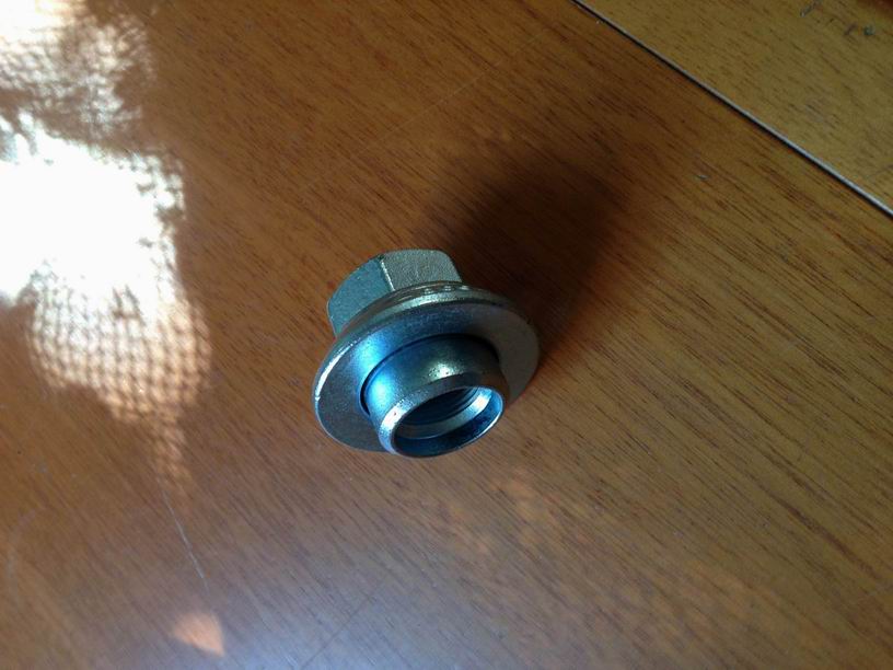

Kann es sein das die Radbolzen der VA zu kurz sind?
Bzw. die Radmuttern zu den Alufelgen nicht passen?
peter
peter
- holger.ihle
- Beiträge: 681
- Registriert: 2009-11-28 19:49:22
- Wohnort: 61169 Friedberg
Re: Ausbau Zeppelin Shelter II
Das sind sogenannte Hülsenmuttern, die sind speziell dafür!
LG, Holger

holger.ihle hat geschrieben:Mal ein kleine Geschichte zum Thema "weibliche Intuition" oder "die Überheblichkeit der Männer"
Der nächste Parkplatz ist wieder raus
Aber nach wenigen Metern flackert die Kontrollleuchte wieder auf. [...]

@pete
war gestern ein bisschen eng mit der Zeit, deswegen war das nur eine etwas knappe Antwort
Die Radbolzen sind beim 1017 eigentlich zu kurz für Alufelgen - die haben einfach größere Materialstärke an der Stelle. Aber die Stahlfelgen haben 22er Löcher - passend für die Bolzen. Die Alufelgen haben aber 32er Bohrungen. Und die Muttern haben eine Hülse mit Gewinde, die in das Loch hineinragt. Und da hast Du dann wieder genauso viel Gänge im Gewinde, die tragen.
LG, Holger
