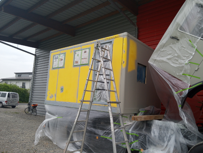

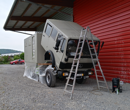

#243 Beitrag von Jan Schwarzkopf » 2022-04-24 14:52:46

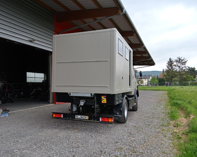

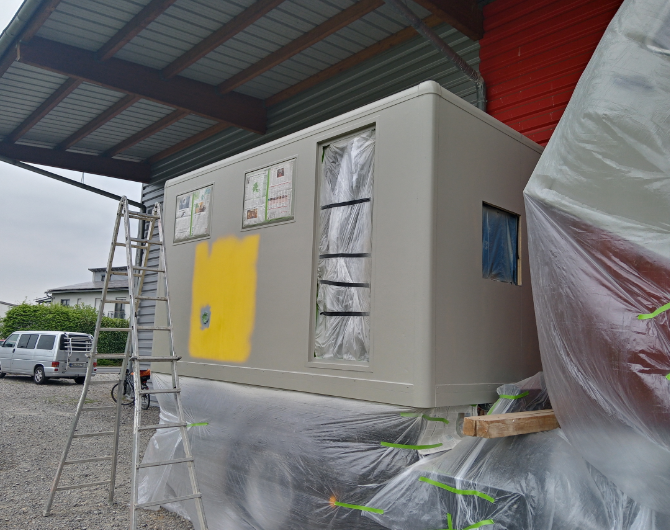

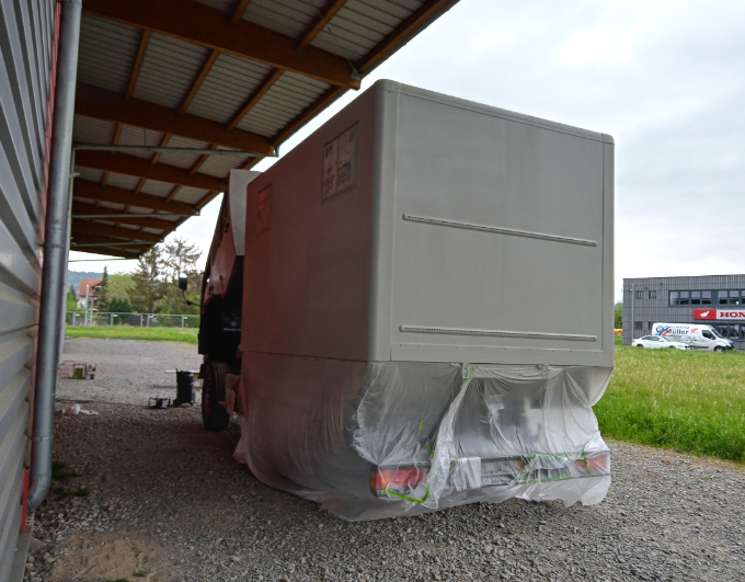

Fertig, zumindest mit dem Lackieren :joke:
Nachdem es gestern doch relativ stark gewindet hat und ich im freien lackieren muss hab ich den heutigen (zum Glück regenfreien und windstillen) Sonntag genutzt. Zum Glück bin ich in einem Industriegebiet, da gibt es keine Nachbarn welche sich beschweren könnten.
Das Ergebnis:
Los gehts...
Los gehts...
Die Tür des Kofferaufbaus wurde zum lackieren ausgebaut, sodass auch der Türrahmen ordentlich beschichtet wird.
Der kleine Baumarktkompressor hat sich tapfer geschlagen
Langsamm wird es.
Langsamm wird es.

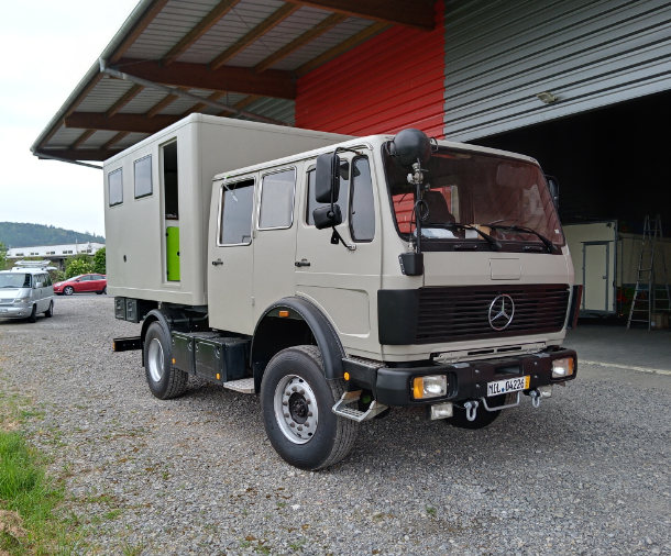

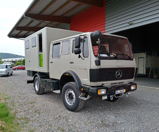

Das fertige Ergebnis von vorne ...
... und noch einmal von hinten.

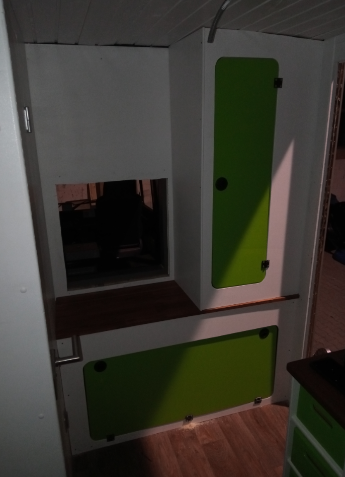

In diesem Schrank sind im unteren Teil alle Batterien (Fahrzeug- und Aufbaubatterien) untergebracht.
In dem länglichen-oberen Teil kommt an die Seite die komplette Elektrik (wobei sich das in Grenzen hält, es gibt nur einen Sicherungskasten, Spannungswandler, Ladegerät und Batteriewächter, es ist aber noch Platz für spätere Erweiterungen falls dies mal Notwendig werden sollte), der Rest des Schrankes wird zur Garderobe.
Vorne kommt an den Schrank später die Lichtschalter, Batreriehauptschalter, Ladezustandaanzeige und "Steuerung" für einen Spannungswandler (rechts neben die grüne Tür).
Auf das Podest an dem Schrank kann man sich zum Schuhe-Binden setzen und es ist sehr hilfreich zum Erklimmen des doch relativ kleinen Durchstieges.
Verschlossen wird der Durchstieg später noch mit einem Vorhang oder ähnlichem.
Der zweite Schrank schließt die Lücke zwischen Badezimmer und Sitzgruppe auf der Fahrerseite.
In dem offenen, unteren Bereich kommt der Kühlschrank und auf einen Auszug die Spülmaschine (die muss man ein Stück herausziehen können um an den Wassertankfülleinlass zu kommen.
Die zwei Schränke bestehen wie die restlichen Möbel auch aus 10mm Pappelsperrholz und Holzleisten zur Verstärkung.
Über dem Durchstieg und der Sitzgruppe wäre theoretisch noch Platz für Hängeschränke. Diese werden evtl später noch hineingebaut, vorerst bin ich aber froh dass das Holzgebastelei langsam ein Ende findet :joke:
Der vordere Schrank wird die komplette Elektrik beherbergen.

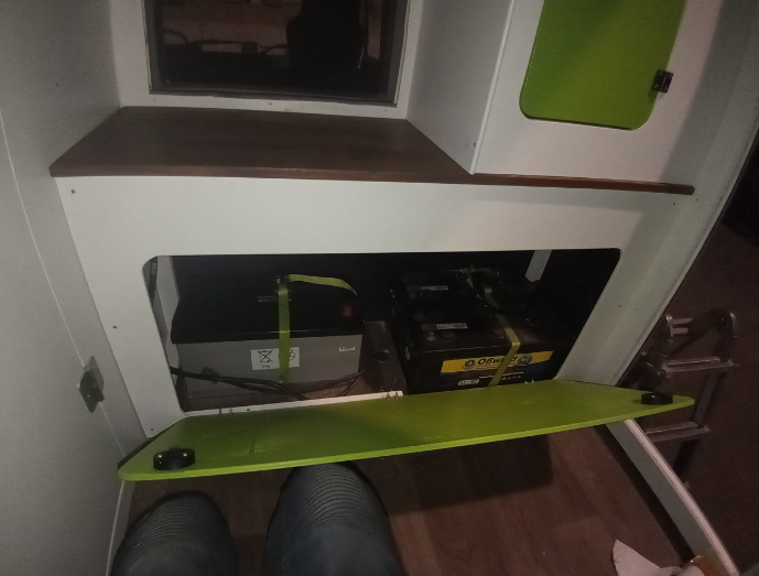

Im unteren Teil sind die Aufbaubatterien links und die zwei Fahrzeugbatterien rechts untergebracht. <br />Üner den Batterien ist noch genug Platz für Wartungszwecke und um die Batterien herausheben zu können.<br /><br />Als eher unpraktisch ist die große, grüne Klappe vor den Batterien. Im geöffneten Zustand ist sie beim Herausheben der Batterien eher im weg, also besser nicht nachbauen. Ich lasse es jetzt ersteinmal so, zur Not muss man zum Heraushenen def Batrerien alle paar Jahre hakt die Klappe abschrauben.

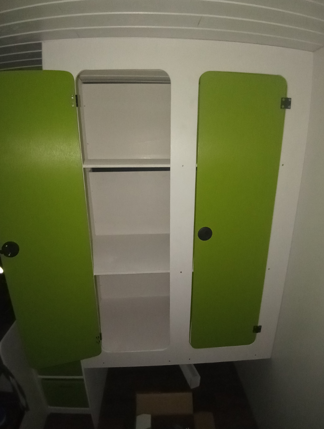

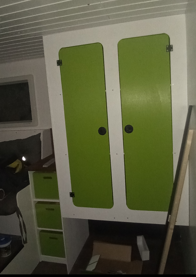

Der große Schrank gegenüber der Küchenzeile
Hier Erkennt man das Innere des Schrankes und dessen Bauprinzip: Die Zwischenböden ergeben in Verbindung mit deren Rückwand eine art L. Dieses wurde (mit Hilfe von Holzleisten) in die Seitenwände geschraubt. Hinter den L-s kann die Luft zirkulieren. Zwischen den L-s ist jeweils 3cm Abstand zum nächsten, sodass sich nirgends die Luft &quot;stauen&quot; kann. Im Prinzip sind alle Möbel nach diesem Prinzip aufgebaut.
Hier Erkennt man das Innere des Schrankes und dessen Bauprinzip: Die Zwischenböden ergeben in Verbindung mit deren Rückwand eine art L. Dieses wurde (mit Hilfe von Holzleisten) in die Seitenwände geschraubt. Hinter den L-s kann die Luft zirkulieren. Zwischen den L-s ist jeweils 3cm Abstand zum nächsten, sodass sich nirgends die Luft "stauen" kann. Im Prinzip sind alle Möbel nach diesem Prinzip aufgebaut.

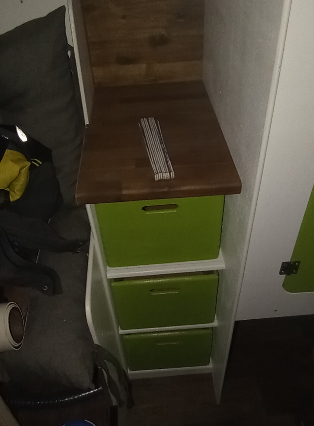

Der linke Teil wurde etwas kleiner gehalten damit nicht direkt neben der Sitzgruppe ein rießiger Schrank steht. Außerdem erleichtert der kleinere Teil des Schrankes das Einsteigen in die Sitzgruppe.

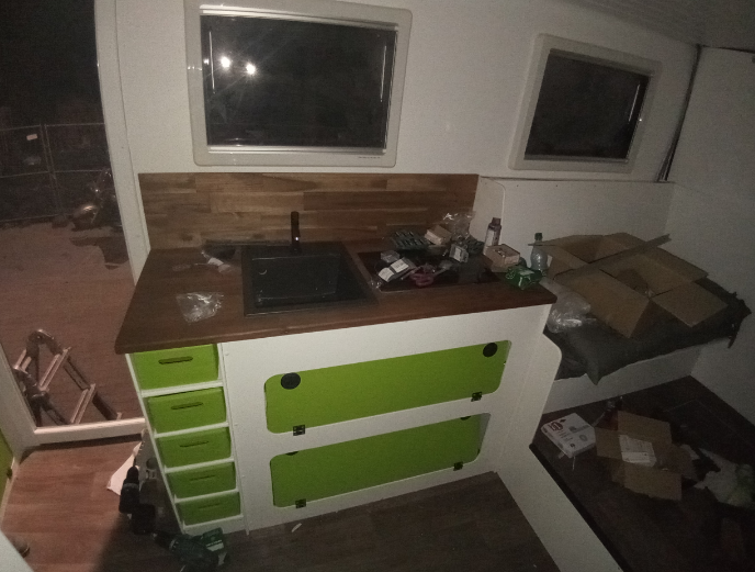

Die Küche bekam noch ein Waschbecken. Waschbecken und Wasserhahn sind beide in schwarz gehalten, das passt oprisch am besten zu dem schwarzen Kochfeld und den Schwarzen Möbelbeschlägen

#262 Beitrag von Mark86 » 2022-04-30 8:39:00
Vom Bau meine ich dass nicht, Küche auf der Eingangstürseite habe ich auch, kann man auf der schönen Seite ausm Fenster gucken, ich meine die Ergonomie und Aufteilung.
Meine Küche ist auch nicht größer (ich kann allerdings noch links ne Glasplatte beiklappen, grade beim Geschirrspülen sehr praktisch), aber am Herd gibt es bei der Küche hier keine Ablagemöglichkeiten, die Spüle sitzt in der Mitte, die Arbeitsfläche ist zu klein, vom Handling her ist dass m.E. im Einsatz mangelhaft.
Beiträge: 16372
Re: Projektvorstellung MB 1017 AF
#263 Beitrag von lura » 2022-04-30 10:31:38
Hmmm, Ablagefläche links neben der Spüle ist für Rechtshänder perfekt, Spüle links neben dem Herd passt vom Arbeitsfluss auch. Vorbereiten mache ich am Tisch im Sitzen. Bin aber auch schon älter. Von daher würde ich die nehmen.
@Mark86 bist Du Linkshänder?
Der linke Teil mit den grünen Boxen war ursprünglich nicht geplant, der kam erst "nachträglich" hinzu (zwar noch vor dem Einbau aber der eigentliche Küchenschrank war da schon fertig.
Dieser Teil reicht auch bis nach oben zur Küchenplatte, in diesem Bereich kann man also nichts einlassen, Kochfeld und Waschbecken müssen also über den breiten, rechten Teil.
Das Kochfeld wollte ich eigentlich quer einbauen, aber:
Ursprünglich war kein Dieselkochfeld geplant, dass hat sich eher spontan ergeben. Im Gegensatz zum Gasherd oder Elektroherd hängt unter dem Dieselkochfeld ein geoßer Metallkasten mit Lüftungsgitter. Bei einem Quereinbau hätte dieses Lüftungsgitter direkt an der Unterkonstruktion gelegen, da wäre nichts mit "Lüftung" mehr gewesen, also blieb nur noch ein Längseinbau.
Das Waschbecken musste da daneben, dass war der einzig freie/mögliche Platz auf der Küche. Vielleicht hätte man es noch ein paar Zentimeter (+-5) nach links rutschen können, dass reicht aber auch nicht zum Abstellen von Sachen zwischen Herd und Waschbecken und verkleinert nur die freie Fläche auf der linken Seite.
Ein "Aufsatzwaschbecken" wollte ich nicht, das wäre zu hoch geworden (Oberkante Küchenplatte 90cm, ich bin nicht ganz so groß).
Mark86 hat geschrieben:
2022-04-30 7:28:38
Die Küchenplanung ist aber nicht so der Hit.
Planung beinhaltet einen Plan, den gibt es aber nicht. Den einzigen gezeichneten Plan für das Fahrzeug war vom Hilfsrahmen für den Tüv und ein grober Grundriss um in hier in das Forum zu stellen (Das bunte Etwas), die 3D-Animation von der urspünglichen Innenplanung mal abgesehen, die kann ich aber nicht benutzen.
Sonst zeichne ich keine Pläne, die existieren nur in meinem Kopf :joke:

#267 Beitrag von Mark86 » 2022-05-01 8:44:35
Nein, ich bin kein Linkshänder. Auch wenn das Thema Vorbereitung am Tisch stattfindet...
Ich habe bei mir den Herd nach hinten gesetzt und vorm Herd Ablagefläche. Ich habe beim Kochen immer irgendwas davor stehen, seih es die Sachen die als nächstes in den Topf sollen, ne Kleinigkeit die noch vor zu bereiten ist wärend man schon kocht, Gewürze, etc.
Ne Ablagefläche neben (so habe ich es zu Hause) oder vor (habe ich im Laster) dem Herd hat sich sehr bewährt...

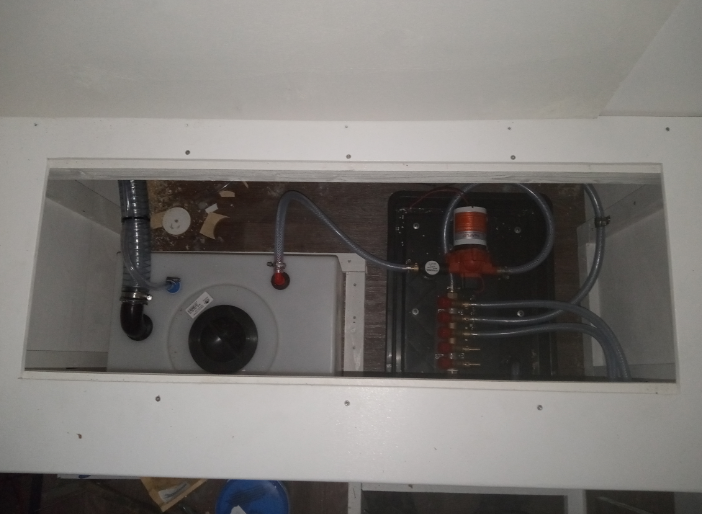

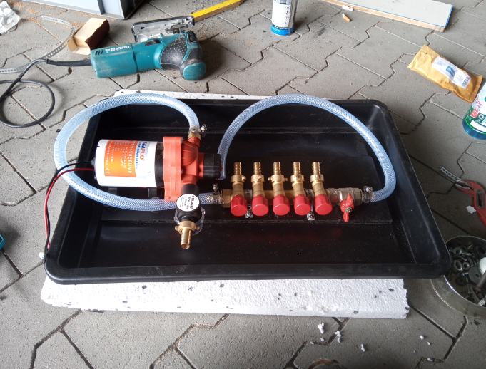

Die Wasserinstalation ist (noch nicht ganz, aber vorerst schon) fertig :rock:
Vom Prinzip ganz einfach:
Das Wasser aus dem Wassertank wird durch eine Druckpumpe (welche selbstansaugend ist) angesaugt, hierzu fließt es noch einmal durch einen kleinen Vorfilter.
Von der Pumpe aus geht es in eine Verteilerleiste, von dieser aus geht es zu:
-Waschbecken Küche
-Waschbecken Bad
-Kaltwasser Dusche
-zwei Anschlüsse sind noch frei, da kommt später der Warmwasserboiler dran (1x Boiler, 1x "Mischventil")
Über den Kugelhahn am Ende der Verteilerleiste geht es nach außen. Dort kommt auch noch ein Außenwasserhahn hin (Eigentlich sollte das ganze nur zum Entwässern des Systems dienen, aber vielleicht ist ein Wasserhahn außen auch ganz praktisch, haben ist ja bekanntlich besser wie brauchen)

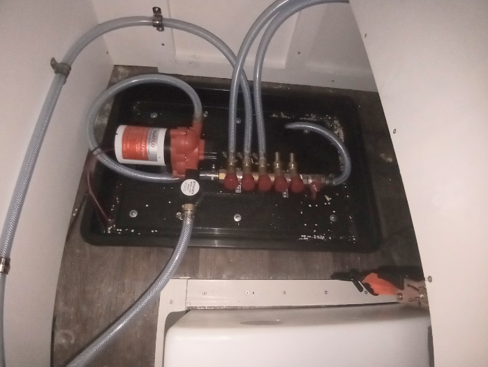

Pumpe und Verteilerleiste wurden in eine Wanne gesetzt. Sollte einmal etwas undicht werden läuft es erst in die Wanne und der Wasserwarnmelder geht los.
Von der Verteilerleiste aus gehen alle Schläuche direkt bis zum Endverbraucher, es gibt zwischendrinnen keine T-Stücke oder ähnliches die Undicht werden könnten. Auch wurden alle Schläuche mit einem Gefälle in Richtung der Verteilerleiste verlegt, vielleicht Hilft dies ja beim Entwässern.
Im Falle einer Undichtigkeit (z.b. am Anschluss des Schlauches am Wasserhahn) lassen sich alle Verbraucher an der Verteilerleiste einzeln abschalten.
Der Warmwasserboiler kommt erst wenn dieser wieder zu einem vernünftigen Preis lieferbar ist. Auch dieser kommt dann in eine Wanne falls mal ein Anschluss undicht werden sollte.
Große, aufwendige Filtersysteme gibt es nicht, unter der Sitzbank ist aber noch genug Platz. Die ersten ein, zwei oder drei Jahre bleibt das Auto eh noch in Europa, da braucht man das glaub ich nicht.
In die Kunststoffwanne wurde eine 1cm dicke Platte eingebracht (von unten verschraubt mit ordentlich Dichtmasse). Auf dieser Platte wurde von oben dann die Druckwasserpumpe und die Verteilerleiste montiert
Durch die Sitzbank aus ist alles von oben erreichbar.
Die Wanne wurde auf den Boden geschraubt (Mit Dichtungsunterlegscheiben).

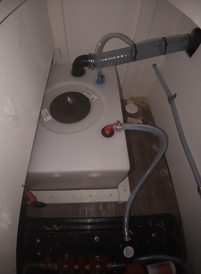

Der Bereich mit dem Wassertank, von Hinten nach vorne: Füllleitung (40mm) mit Entlüftungsschlauch (10mm) gehen durch die Aufbauwand an eine gewöhnliche Außen-Wasser-Füll-Wohnmobil-Anschlussstelle. <br />Dan kommt der Mini-Domdeckel<br />Vorne die Tankentnahme.

#270 Beitrag von Konstrukteur » 2022-05-06 7:06:18
Hallo Jan,
ich sehe keine Tanksicherung oder sowas ähnliches. (Spanngurt)
Bleibt er ungesichert?
Gruß Uwe
