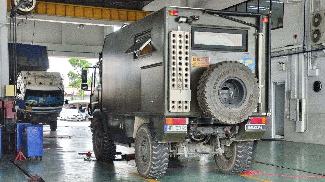

Wir sind inzwischen gut in Bangkok angekommen und stehen jetzt gerade in der - nach den Erfahrungen der letzten Wochen - äußerst modern und sauber ausgestatteten Werkstatt eines großen LKW Händlers, der uns von MAN empfohlen wurde. Der Boden ist blitzblank, alle Mechaniker in sauberer Arbeitskleidung und bei jedem Handgriff sind mindestens zwei Leute beschäftigt. Die Sauberkeit hat er von seiner Ausbildung in Deutschland kopiert, sagte mir der Werkstattleiter stolz.
Dass das zunächst mit einer gewissen Unflexibilität einhergeht, merkt man dann auch an ganz kleinen Kleinigkeiten. Beispiel: Die neue Original-Windschutzscheibe paßt nicht ganz. Höhe des zur Verfügung stehenden Fensterauschnitts war - ohne gewisses Spiel für den Gummirahmen - exakt wie die Scheibenhöhe. Die Breite der Scheibe um ca. 3 cm zu schmal, oder besser, der in Laos ohne Vorlage einer Scheibenbreite ausgeklopfte Rahmen des Fensterausschnitts ist um 3 cm zu breit und ca. 5 - 10 mm zu niedrig.
Geht nicht, meinten die 4 Mann, und nahmen die lange mit zwei Saugnapfträgern angehaltene und schon mit Gummikeder versehene Scheibe wieder herunter. Und was jetzt, fragte ich. Achselzucken, links und rechts würde bei Regen Wasser eindringen, außerdem kann die Scheibe brechen, wenn sie in der Höhe zu sehr eingezwängt ist, und das will ich ja wohl auch nicht. Erst als ich sagte "Ich kann ja nicht mit einer Acrylscheibe weiterfahren und - in Laos würden die Mechaniker jetzt wahrscheinlich links und rechts einen schmalen Metallstreifen ankleben und versuchen vorsichtig mit geeigneten Mitteln das Glas in der Höhe am 5 mm schmäler zu machen. Ja, wenn ich damit einverstanden wäre - natürlich können sie das auch machen... Ergebnis kommt am Nachmittag. Ansonsten, auch hier ein technisch sehr kompetentes Arbeiten, ausgesprochen freundliches und hilfsbereites Verhalten in jeder Beziehung.
Hier in Bangkok soll also noch die Windschutzscheibe eingesetzt werden, Spur eingestellt, Originalscheinwerfer eingesetzt und Bremse überprüft werden. Der Rest, u.a. Überprüfung der Fahrerhauslagerung, folgt dann bei den Experten von MAN in Kuala Lumpur.
Gruß, Wolfgang

Problem 1: Wie anfangs schon erwähnt, war nach dem Unfall die Zündung ausgefallen, d.h., ein Drehen des Zündschlüssels bewirkte gar nichts, kein Aufleuchten der entsprechenden Lämpchen am Armaturenbrett, geschweige denn ein Starten des Motors.
24V waren verfügbar, d.h. die Batterie lieferte offensichtlich Spannung, die Pannenblinker funktionierten. Kabelanschlüsse am Anlasser und an der Lichtmaschine schienen in Ordnung zu sein, ebenso wie die Kabel-Steckverbindung zwischen Fahrgestell und Fahrkabine. (Knuddelbaerchens Vorschlag "...einfach mal mind. 18 sec. auf dem Anlasser bleiben, also den Zündschlüssel in Startposition lassen" bewirkte nichts).
Wie wäret Ihr jetzt vorgegangen?

Keine Zündung - keine Startmöglichkeit:
Vom Pluspol der Fahrbatterie laufen bei meinem Fahrzeug drei getrennte, jeweils mit Panzerkabelschläuchen geschützte Kabel nach vorne zur Fahrerkabine. Eines davon versorgt u.a. offensichtlich den Warnblinker mit Spannung, daher funktionierte letzerer auch noch. Als Diebstahlsicherung hatte ich in eine zweite - 25mm² - Leitung einen Natoknochen zwischen Batterie und Starter gelegt, der Schalter steckte noch, die Verbindung war also auch durchgängig. Dachten wir. Beim Schritt für Schritt durchmessen, vom Starter nach hinten zur Batterie, stellte sich heraus, dass dieser Natoknochen, möglicherweise verursacht durch den Unfallaufprall, defekt war. Normalerweise ist die Leitung bei gezogenem Schaltergriff getrennt, bei eingedrücktem und bis zum Einrasten gedrehten Griff geschlossen. Jetzt war sie beim Einrasten getrennt und bei einer Vierteldrehung durchgängig. Nach direkter Verbindung der beiden Kabelösen gab es Spannung am Zündschloss, aber noch immer kein Starten.
Vielleicht wäre jetzt Knuddelbaerchens Vorschlag angebracht gewesen, aber der gerufene Laotische KFZ Elektriker 'wußte es besser'. Er meinte, im Schaltkasten (beim MAN vor dem Beifahrersitz) wäre ein Relais kaputt und ehe ich mich versah, werkelte er dort mit Prüflampe und Kabeln herum - es war (auch aus sprachlichen Gründen) nicht möglich, herauszufinden, was er da wollte. Nach einer knappen Stunde wurde ich von ihm triumphierend gebeten, den Startschlüssel zu drehen - und siehe da, es funktionierte. Allerdings lief der Motor nach dem Zurückdrehen und Herausnehmen des Zündschlüssel weiter... :mad:
Jetzt gab er zunächst mal auf - es war inzwischen 19:00 geworden, er wollte nach Hause und am nächsten Tag weitermachen. Noch bevor er kam, meinte ein Freund von Ui, es gäbe vielleicht eine - ja auch von Euch vermutete - Crash-Sicherung bei diesem Fahrzeug, die das Starten nach einem Crash verhindert. Wir sollten doch zunächst einmal sämtliche Änderungen des Elektrikers vom Vortag wieder zurücksetzen, dann alle Kabel-Verbindungen zur Batterie abklemmen, auch Masse, dann etwa 15 Minuten warten und wieder anschließen.
Der Motor startete und lief und blieb nach Abdrehen des Zündschlüssels auch wieder stehen.
Ich bin mir noch nicht ganz klar, was da geschehen ist...

- das Kabel für die Fremdversorgung hat sich gelockert.
- das Kabel für die Fremdversorung ist durchgebrannt. :ninja:
- Oder mein Favorit: Es wurde der Masseanschluss von etwas, das auch ohne Zündung (die betreffender Zündungsstufe) 24V bekommt auf Zündung geklemmt. Also z.B. ein kleines Lämpchen, welches auf der einen Seite B+ hat und auf der anderen Seite Zündung. Ist die Zündung an, leuchtet das Lämpchen nicht, weil auf beiden Seiten 24V liegen; ist die Zündung aus, fließt aber Strom durch das Lämpchen und versorgt die Verbraucher an der Zündung mit etwa 24V. Und damit ein bereits angezogenes Magnetventil weiterhin angezogen bleibt, genügen vielleicht nur wenige mA, da sieht man das Lämpchen noch nicht einmal glimmen...
Blöd dabei: Diese "Lämpchen" haben irgendwelche Schalter und Funktionen, sodass sie nicht immer an sind. Bei deinem ersten Testlauf war das "Lämpchen" an: Der Motor geht nicht mehr aus. Danach wurde es zufällig abgeschaltet. Blöd aber, dass der Fehler weiterhin in der Elektrik schlummert, schaltest du (oder irgendeine andere Funktion) das "Lämpchen" wieder ein, dann hast du das Problem erneut.
Jetzt mal so aus dem Ärmel geschüttelt: Lima, Radio, Standheitzung, Hupe(n), Licht und Blinker (incl. die 150Leitungen zum Warnblinklichtschalter) oder Sensorik am Motor (Wie Kontakte für Warnschalter) können alle Versorgunsganschlüsse für B+ an der Zündung vorbei haben. Funktioniert hier irgendetwas nicht so, wie vorher (zumindest wenn Zündung an ist, bei Zündung aus kann das "Lämpchen" durchaus ohen sichtabren Fehler funktionieren) oder verhält sich sonnst wie komisch?
Hallo Felix,
danke für deine Analyse, die wohl ziemlich genau das beschreibt, was unser Genie von KFZ Elektriker in Laos zusammengebastelt hatte. Wir hatten bei der "Zurücksetzung in den Ursprungszustand" am nächsten Tag festgestellt, dass tatsächlich ein neues Kabel von ihm vom irgendeinem 24V Anschluss auf der Sicherungsplatte als Stromversorgung bis zum Zündschloss geführt worden war. Wie Lassie schon sagte "es ist immer wieder überraschend wie nahe Pfusch, Improvisation und Können in Asien zusammenliegen können..."
Unser Reparaturabenteuer war damit aber noch nicht zu Ende.
Wir verabschiedeten uns (vor inzwischen schon über 8 Tagen) von unseren Mechanikerfreunden in Luang Prabang, eine richtig herzliche Verabschiedung, bei der es auch darum ging, dass wir bis spätestens in 2 Jahren wieder kommen müßten. Es war richtig rührend.
Wir fuhren also, ziemlich erleichtert, dass es nach über 3 Wochen endlich soweit war, am frühen Nachmittag los. Alles funktionierte bestens. Die Lenkung zog weder nach rechts noch nach links, die Bremsen schienen - zumindest bei der anfänglichen Geschwindigkeit von 30 - 40 kmh - zu funktionieren und das Wetter war schön. Vang Vieng, ca. 200 km war das Ziel.
Nach nur 14 km ging während des Bergabfahrens die Lenkung plötzlich extrem schwer. Ich lenkte in die erste, bisher überhaupt vorhandene Ausweichstelle am Straßenrand - der Motor war abgestorben. Starten funktionierte ja jetzt, der Anlasser röhrte auch kräftig, aber der Motor sprang nicht an. Ich vermutete Schlimmstes, rief bei Ui an, der sich gerade zu einem mehrtägigen Familienausflug fertiggemacht hatte. Nach 30 Minuten war er da.
Eigentlich konnte das nur an der Treibstoffversorgung liegen. Luftziehen bei leerem Tank ist ja berühmt für derartige Probleme. Die Tankuhr zeigte noch halbe Füllung, aber der Tank selbst klang beim Anklopfen verdächtig hohl. Tankuhrgeber hängengeblieben? Das übliche Abschrauben der Röhrchen bei der Einspritzung zum Motor folgte, pumpen bis Diesel austrat, immer wieder Versuche, zu starten. Alles vergeblich. Also kann es nur an der Dieselpumpe liegen. Membran defekt - wäre unangenehm, dafür hatten wir kein Ersatzteil. Elektrik? Wir öffneten das Panzerrohr, das zur Pumpe führte, und in dem sich 5 Kabel befanden. Das rote war vermutlich die Stromversorgung der Pumpe. Sie zeigte bei Anlassversuchen keine Spannung.
Inzwischen war es dunkel geworden. Ui's Frau war plötzlich mit ihrem Bruder samt Schwägerin gekommen mit einem Picknickkorb zum Abendessen...und Beerlao...
Gegen Mitternacht legten wir uns hin, die Familie fuhr nach Hause - am nächsten Tag sollte es weitergehen und gegen 10 Uhr ging es tatsächlich weiter. Ich muß aber gestehen, nur mit Hilfe eines Mitarbeiters bei MAN in Malaysia, der sich beispiellose Mühe gab, mit mehrfachen Anrufen Tipps zu geben, auch für den jetzt neuen, dazugekommenen KFZ Elektriker und der uns auch relevante Schaltplanseiten zumailte.
Was war passiert und was hättet Ihr gemacht?
Gruß, Wolfgang
