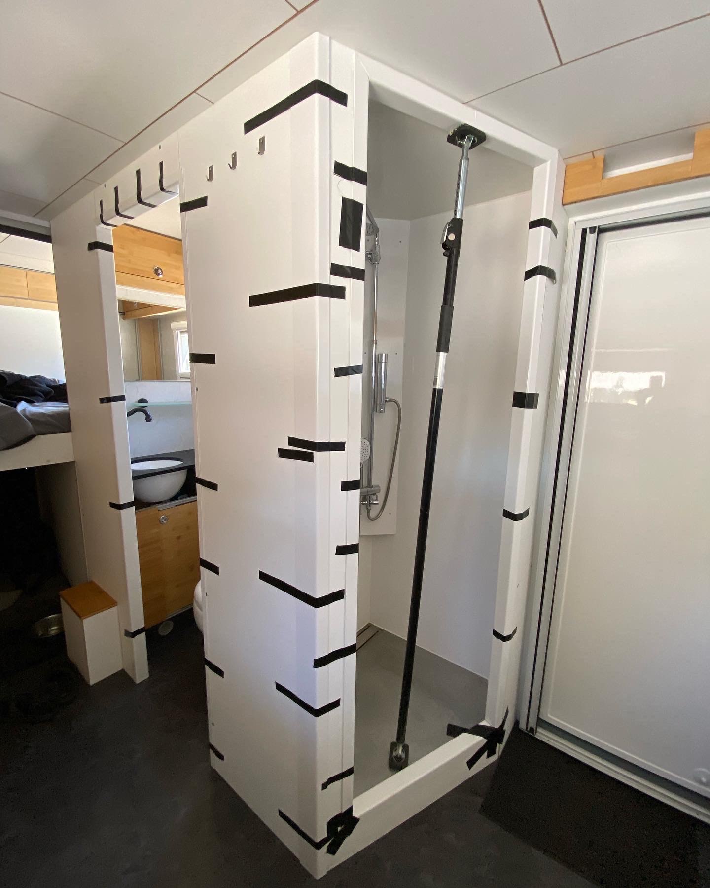

Sehr schön Alex, wirklich toll gemacht. Die Leibung von der Toilette, ist das eine Standard rahmen, mit passende Tür? (die noch geliefert wird...)

Habe die Zargen selber angefertigt und pulverbeschichten lassen
