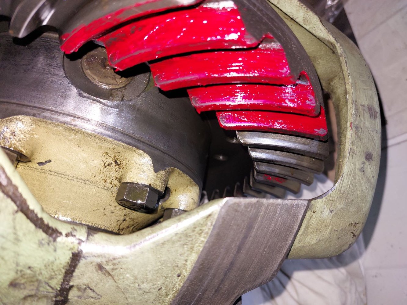

Im Beitrag #172 ist das Tragbild original und nach dem verstellen.
Jörg

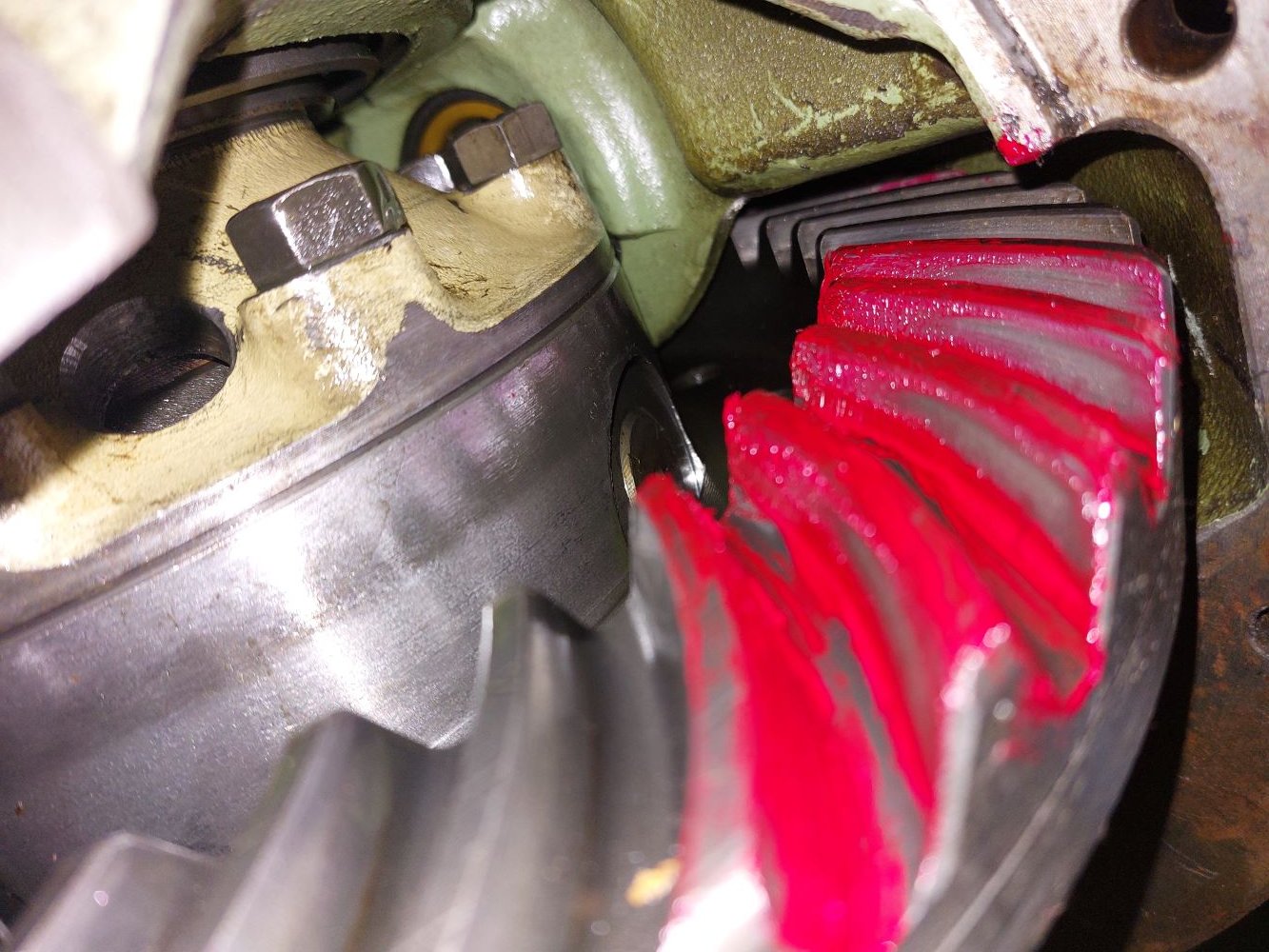

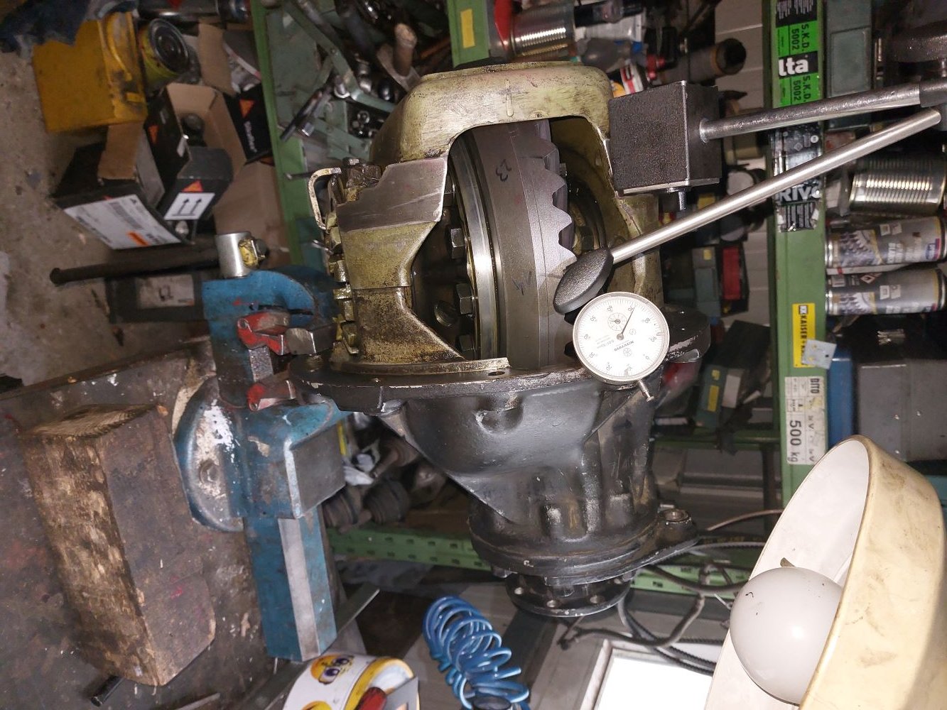

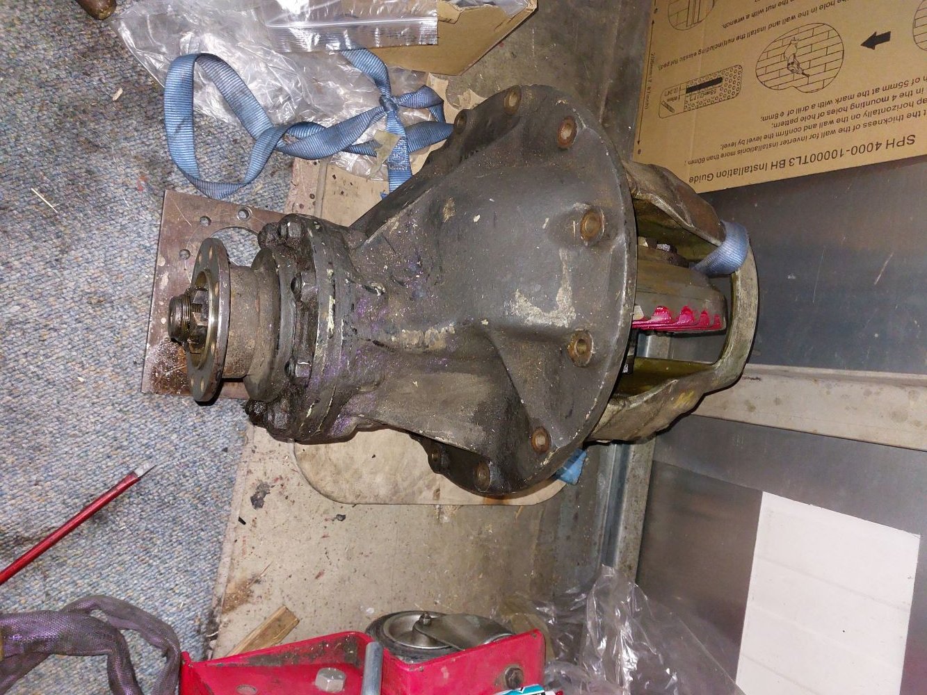

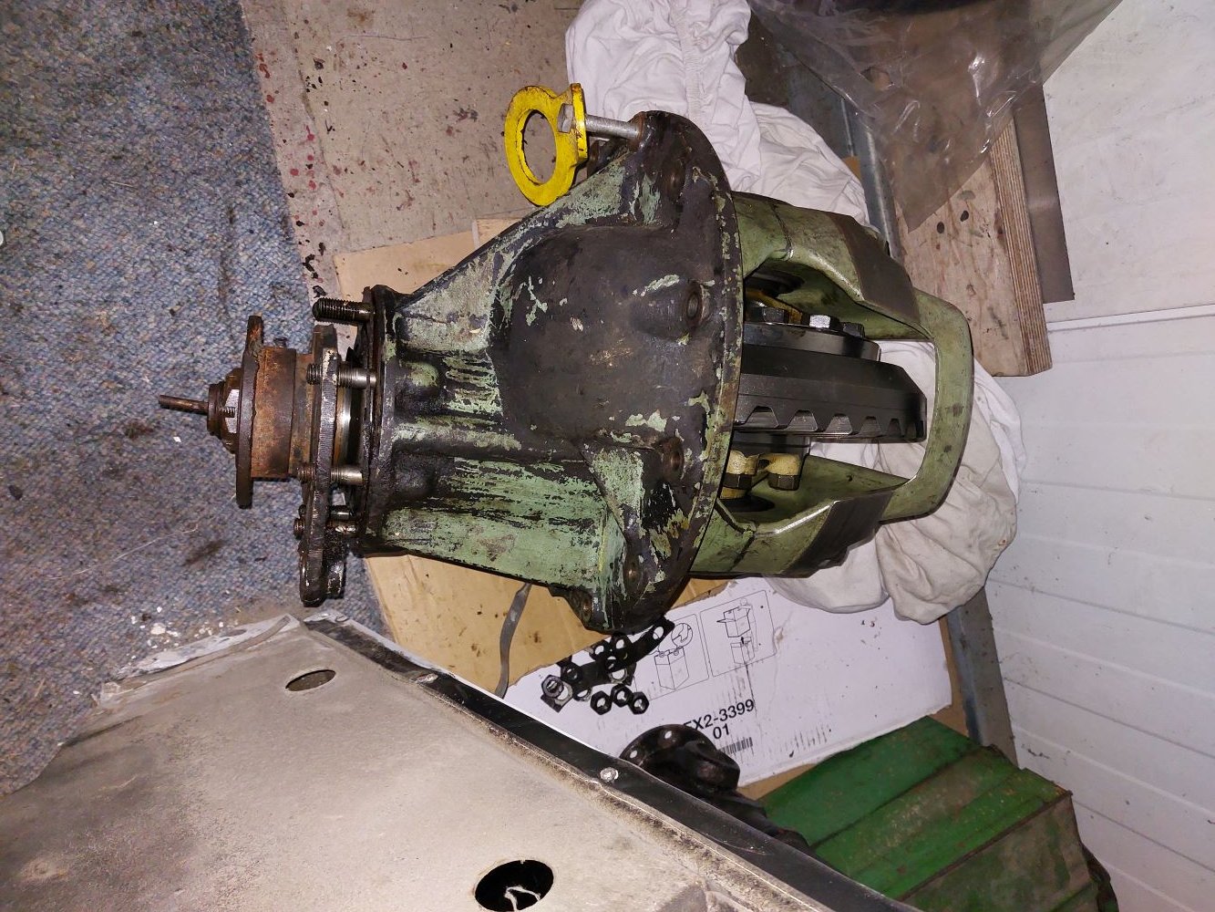

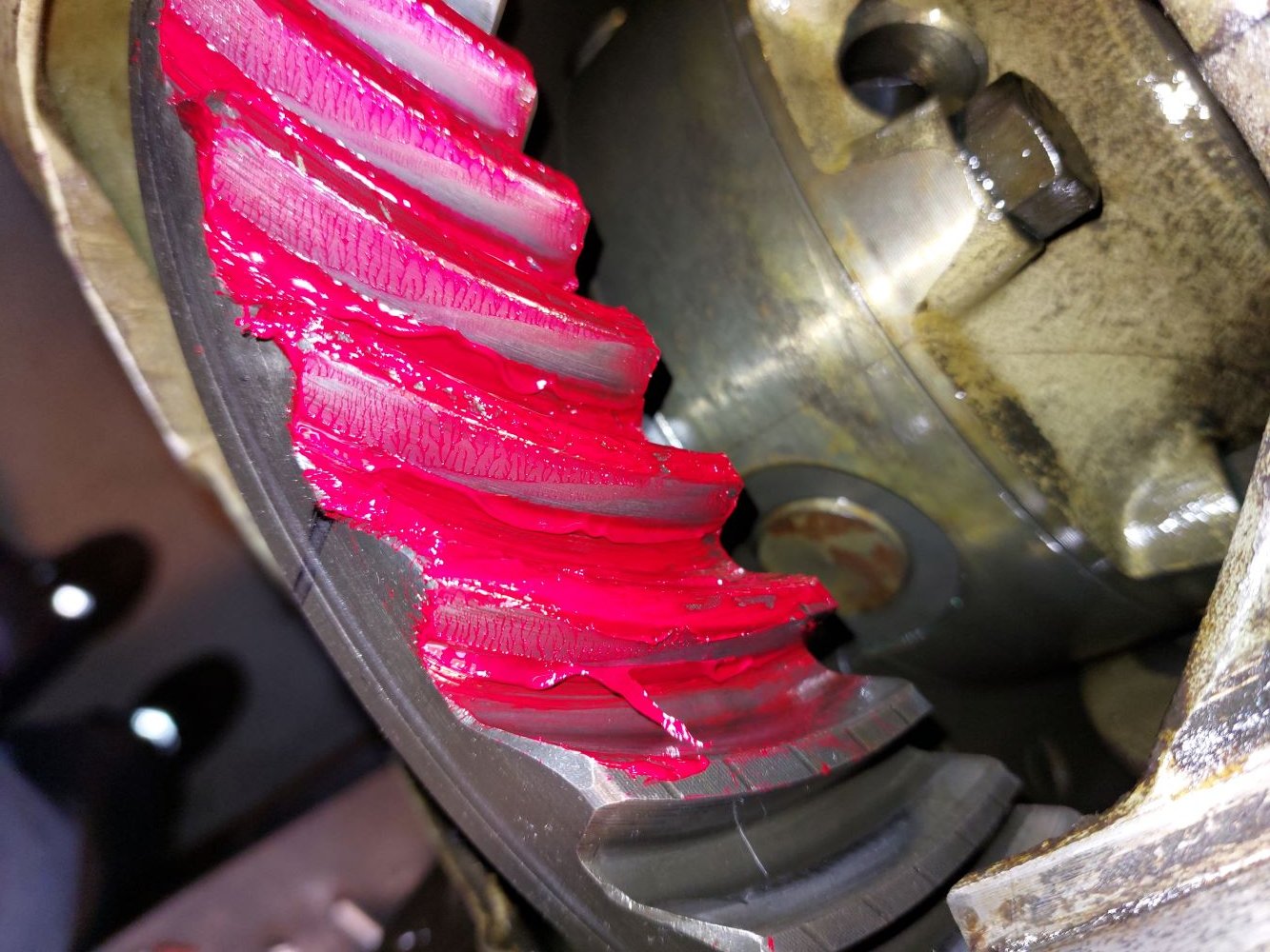

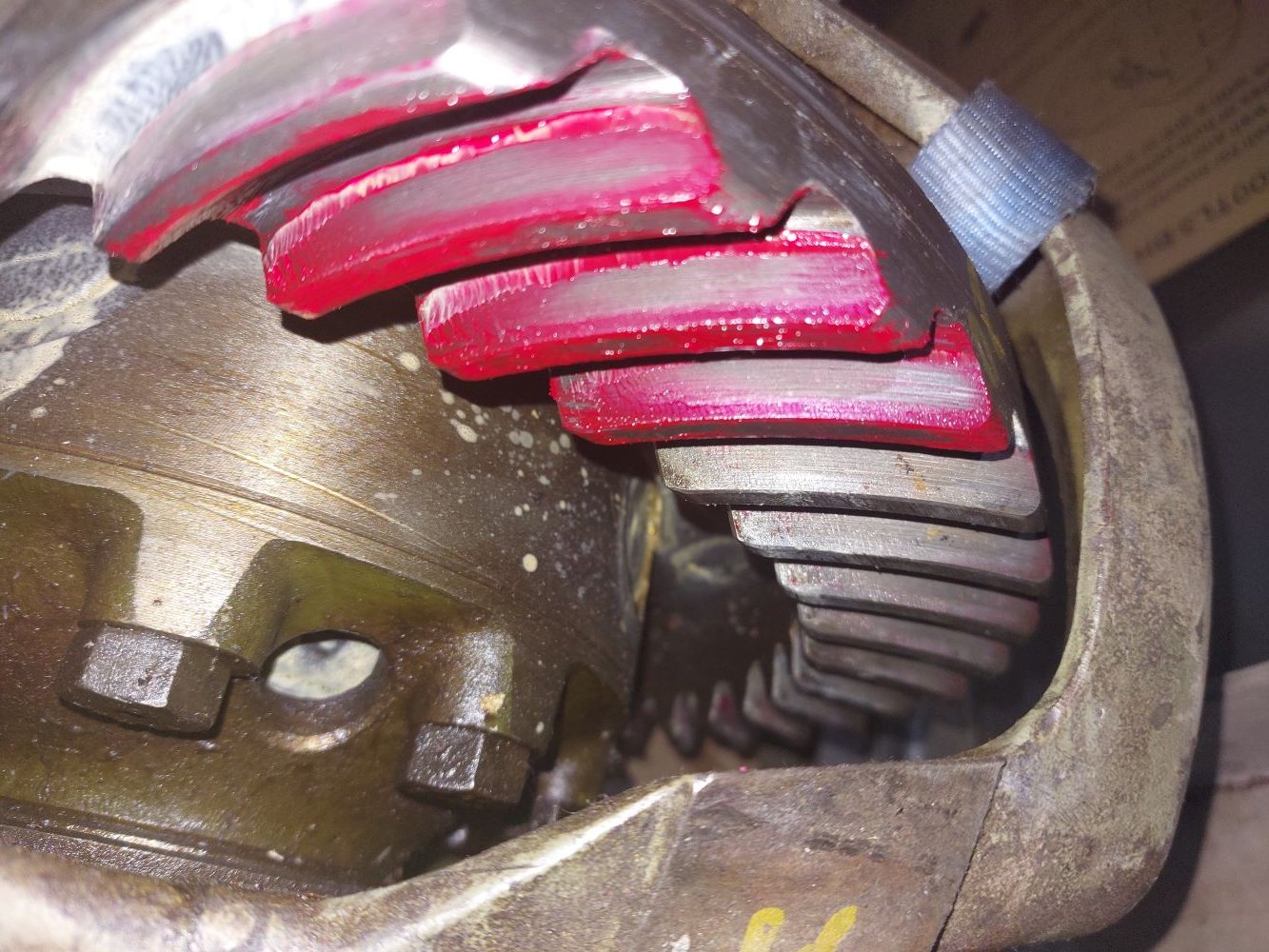

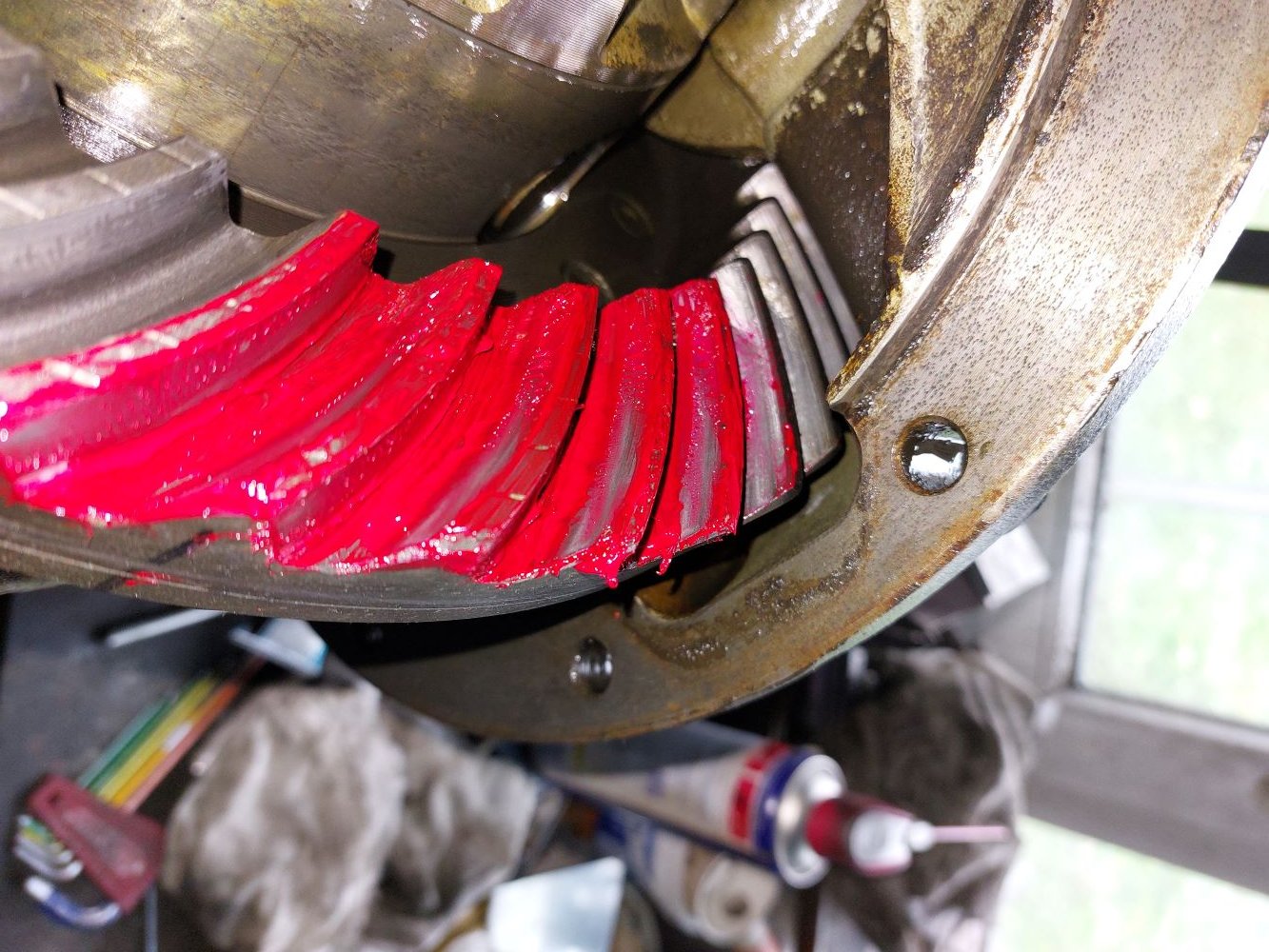

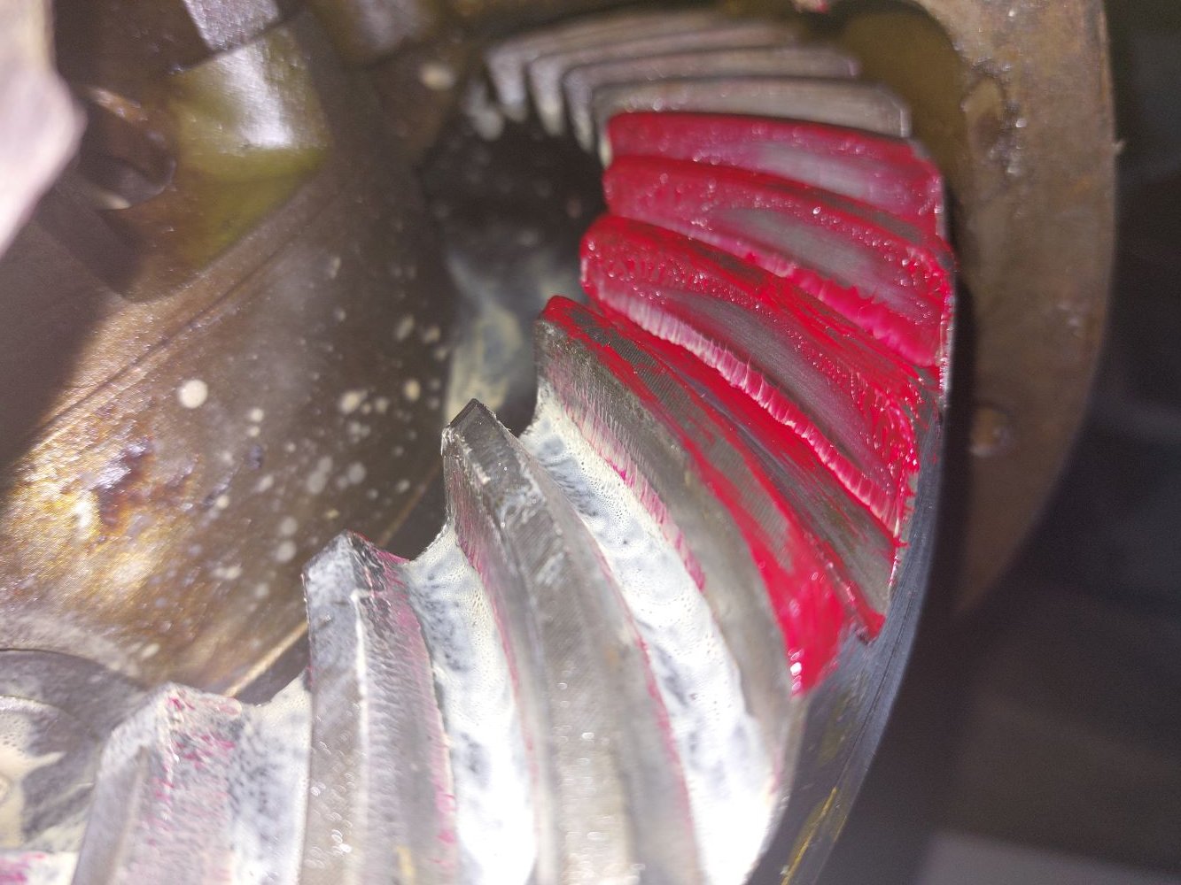

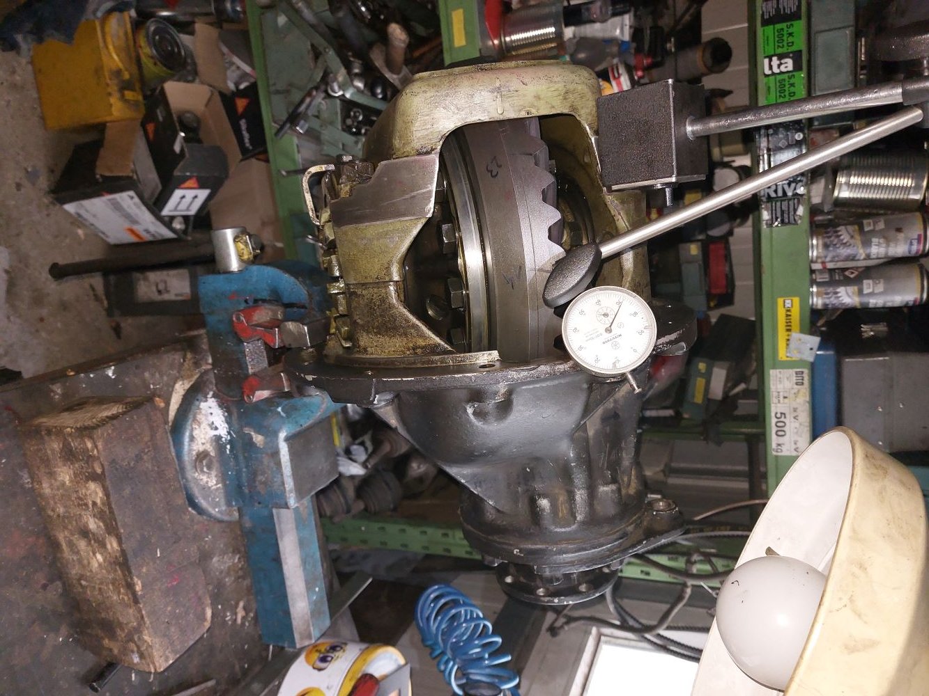

Jetzt habe ich mal alle 3 Diffs die ich hier liegen habe vermessen. Überraschendes Ergebnis.
Da original aus meinem Mercur Tragbild vorwärts Tragbild rückwärts Ersatzdiff1 Tragbild vorwärts Tragbild rückwärts Das Ersatzdiff 1 hat ein gutes Tragbild und ein Zahnflankenspiel von 0,17
Esatzdiff 2 Tragbild vorwärts (grotten schlecht, trägt nur an den Flanken)
Tragbild rückwärts (genauso schlecht wie das originale) Das Zahnflankenspiel beträgt 0,26
So, da Ersatzdiff 1 hat ein gescheites Tragbild und ein Zahnflankenspiel von 0,17. Dieses bekommt jetzt einen neuen Wellendichtring, wird innen ausgespült da verschmutzt von der langen Lagerzeit und dann eingebaut.
Das Ersatzdiff 1 stammt aus einer Hinterachse, das Ersatzdiff zwei aus einer Vorderachse. Alle zwei Diffs aus der Vorderachse sind schlecht eingestellt wohl ab Werk. Das sollte wohl so nicht sein.
Jörg
Jörg
- Beiträge: 26023
Re: Schwingungen im Antriebsstrang Mercur
... da war was mit Einbaulage ... wierum gehört das Diff in die Vorderachse? ... nicht dass das "serienmässig rueckwärts" läuft ...
Moin Jörg,
Hmm das Gelbe Ösenblech kommt mir sehr bekannt vor
Ich denke du weist was der Ulf meint
da war was.
Das Tragbild von 1 sieht gut aus.
Vg
Vg

Ja die Einbaulage ist wichtig, so wie es visuell aussieht ist es möglich das Diff auch falsch herum ins Gehäuse zu setzen, dann fährt die Vorderachse Rückwärts
Habe das Diff Vorderachse und Hinterachse nebeneinander gelegt. Der einzige Unterschied den ich bis jetzt feststellen konnte war, das am Flasch des Vorderachsdiffs 3 Stehbolzen länger sind um den Halter des Lenkungsdämpfer aufzunehmen.
Jörg
Jörg

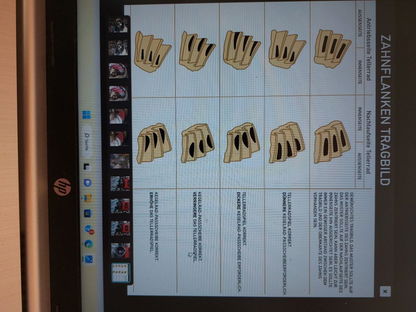

So wie die Verzahnung aussieht ist es eine Oerlikon oder Klingenberg. Martin, danke für die Infos.
Habe dieses Foto von einer Einstelltabelle gemacht Bei mir ist es dann der Fall 2 eine dünnere Passscheibe muss unter das Kegelrad.
Laut Handbuch muss dann auf die andere Seite des Lagers eine Passscheibe mit dem Maß welches verringert wurde.
Dann Flankenspiel einstellen, Tragbild kontrollieren. Wenn OK dann
Wenn nicht OK dann
und alles von vorne.
Ich werde das Ersatzdiff erst mal einbauen und dann Fahren und hoffen das es leise ist. Wenn nicht dann muss ich nach dieser Aktion sehr lange Energie sammeln um die Vorderachse wieder auseinander zu bauen.
Ich hoffe ja das es funktioniert.
Jörg
Jörg

Das tragbild bei deinem ersatz diff 1 Sieht gut aus, Ich würde das so einbauen und testen, denke das ist eine gute lösung..und sollte funktionieren.
dann hast du ja zeit 1 von den anderen mal zu zerlegen und einzustellen.. das du wieder ersatz hast, und eine Prima übung ist das auch..
in diesem sinne viel erfolg.
grüße Martin

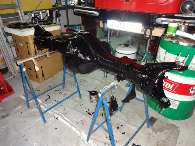

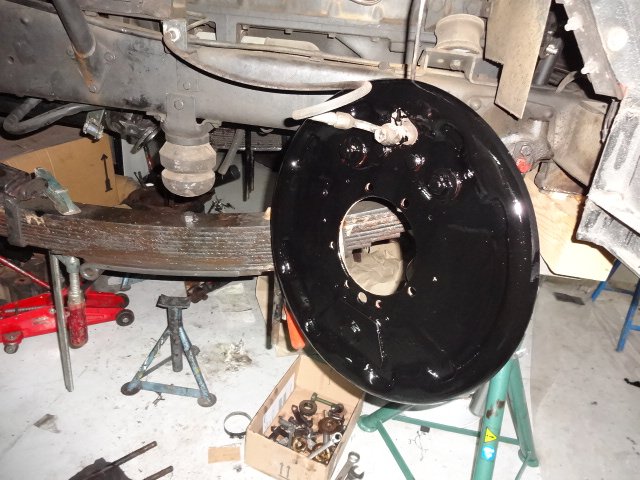

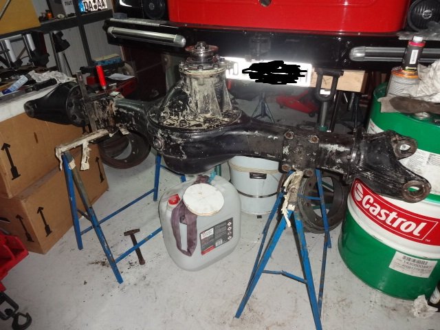

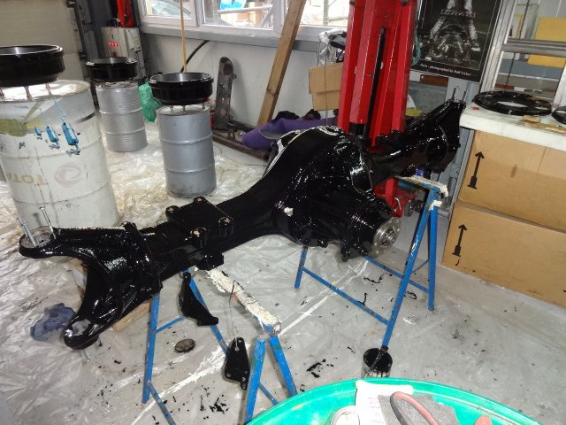

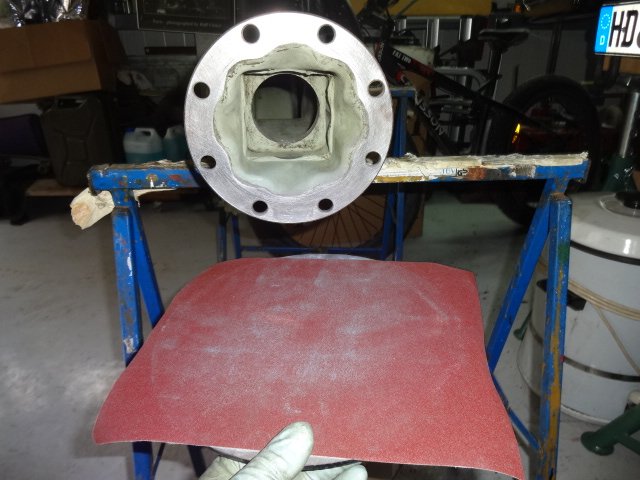

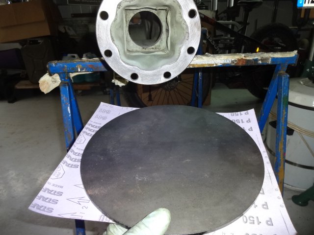

So es ist weiter gegangen.
Der Achskörper ist sauber. Die leichte Feuchtigkeit zwischen Achskörper und Achsfaust hat sich auch gefunden. Der Flansch ist nicht plan. Habe den dann neu abgezogen bis die Dichtfläche gleichmäßig ist. Dann das Ersatzdiff 1 mit neuem Welldichtring, neuer Dichtung und die Achsfäuste rechts und links montiert Jetzt wird die Achse noch neu lackiert.
Dann wieder unters Auto geschraubt. Wenn sie wieder an den Blattfedern hängt wird der Rest montiert.
Jörg
Jörg

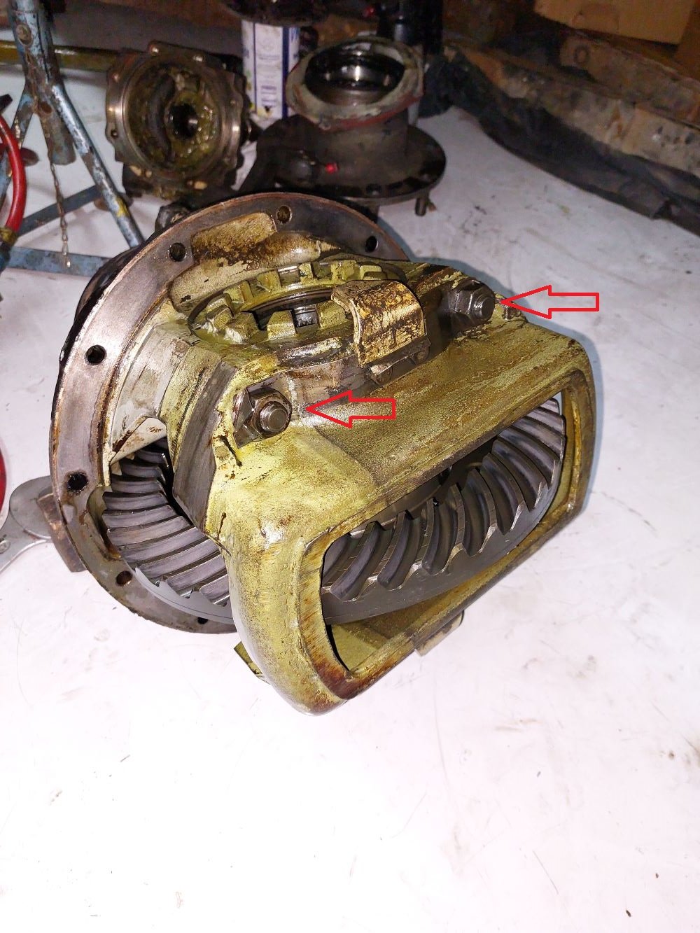

Wichtig!!

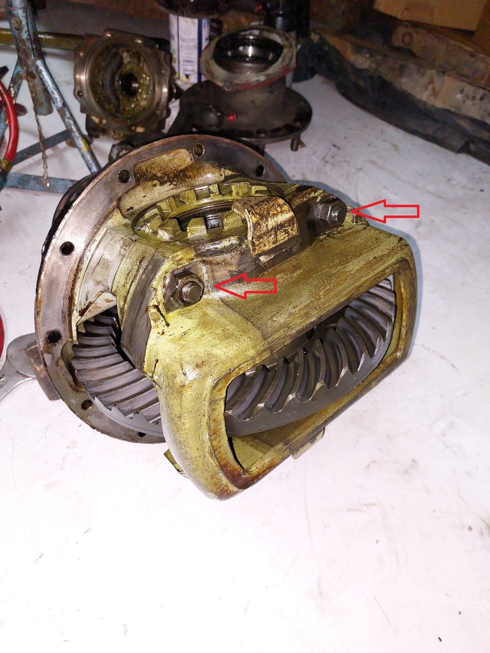

Was mir bei meinem originalen Diff aufgefallen ist (Laufleistung 51 000km):
Ich vermute mal, das durch die ständigen Schwingungen / Gerassel im lastfreien Betrieb sich die Vorspannkraft der 4 M16er Halteschrauben des Käfigs vom Tellerrad gelöst haben bzw. sich die Vorspannkraft stark verringert hat. Das Anzugsdrehmoment für M16 Festigkeitsklasse 8 beträgt 200Nm, Festigkeitsklasse 10 285Nm (Gesamtreibungszahl µ Gewinde 0,12)
Die Muttern hatten nur 100Nm. Das ist viel zu wenig.
Beim Ersatzdiff 1 haben sich diese Muttern mit 210Nm nicht nachziehen lassen, die waren fest.
Wenn Ihr auf Dauer auch diese Problem habt, dann schaut das mal nach.
Jörg
Wichtig!!
Jörg
Moin Jörg,
Dann müsste ich mal grad die Steckachsen ziehen, das diff ausbauen und die Schrauben prüfen.
Dann braucht es neue Wellendichtringe für die VA
Wie ist denn der Flansch des Diff Getriebes abgedichtet, Hylomar oder gibt es da eine Dichtung?
hmm ich weis nicht.... aber wenn die schrauben lose sind, gint es irgendwann kernschrott.
Vg
Ps.
Ist das diff irgendwie mir Passstifte fixiert? Weil wenn man es nur minimal verdreht, also das Spiel in den besfestigungsbohrungen ausnutzt, dann passen die Antriebswellen nicht mehr, oder sie werden auf dauerbiegung beansprucht.
Also erst diff. ansetzen, leicht festziehen, antriebswellen rein zum ausrichtwn und dann diff festschrauben ? Oder hab ich nen Denkfehler?
Vg
Ps.

der Zusammenbau der Vorderachse ist weitergegangen. Jetzt sind die Achse, die Bremsankerplatte und die Bremstrommeln nach dem Ausdrehen neu lackiert. 2K Lack. Grüße
Jörg
Jörg

nachdem alles wieder zusammengebaut ist und mehrerer Probefahrten (Saveren) gelaufen sind muss ich sagen, die Schwingungen, das Gerassel ist nicht weg
Viel Arbeit für einen mäßigen Erfolg. Ja der Perfektionismus treibt so seine Blüten.
Es ist ein bisschen leiser geworden, jedoch, wenn er richtig warmgefahren ist rasselt es immer noch, wenn keine Moment auf dem Antriebsstrang ist.
Ich lasse es jetzt erst mal so, der Mercur ist Baujahr 1966 der darf auch mal Geräusche machen.
Wahrscheinlich wird mich mein Optimierungswahn in 1 -2 Jahren wieder treffen und was neues an diesem Problemchen ausprobieren. Mal sehen was die Zeit bringt.
Jörg
Jörg
