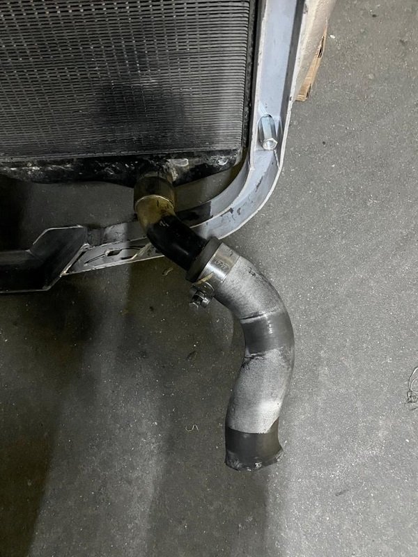

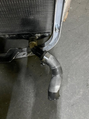

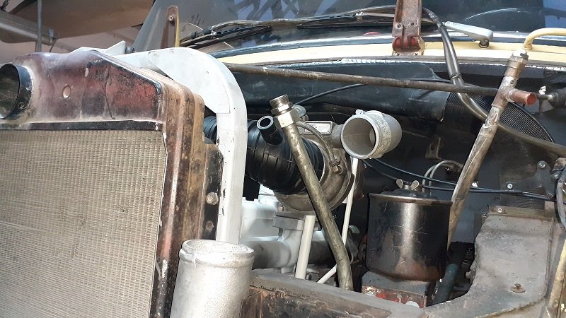

so sieht das dann mit dem Schlauch
340 501 04 82
der allerdings noch ein bisschen eingestutzt wurde aus. der schlauch oben am Kühler hat die Nummer
340 501 00 82
Beide sind bei Daimler am Tresen noch zu haben,
für je um die 40€
Im Zubehör für einen Bruchteil davon..

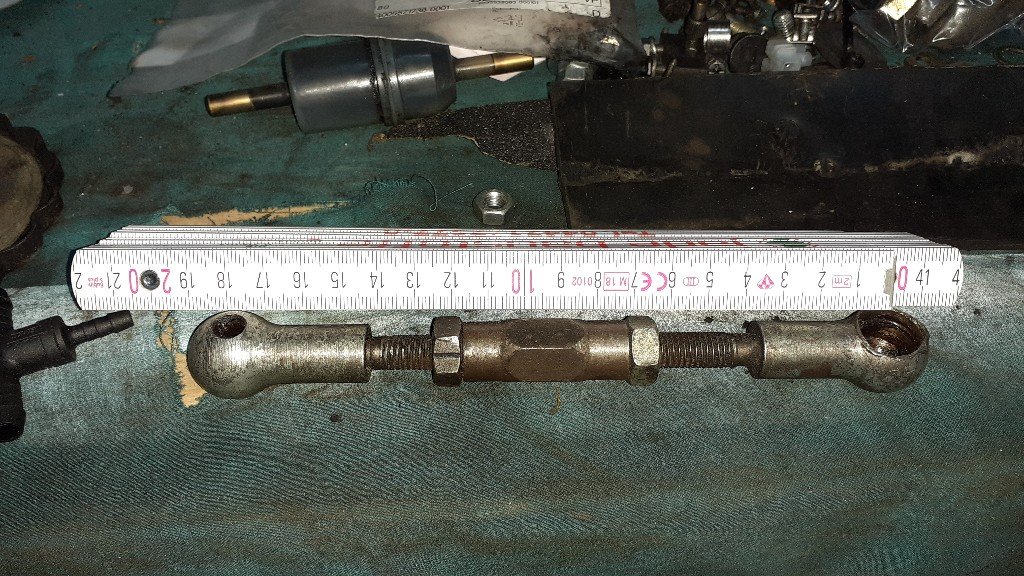

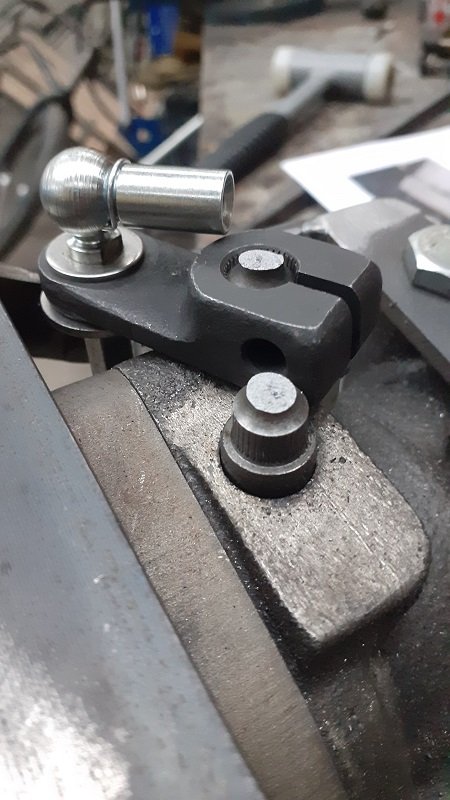

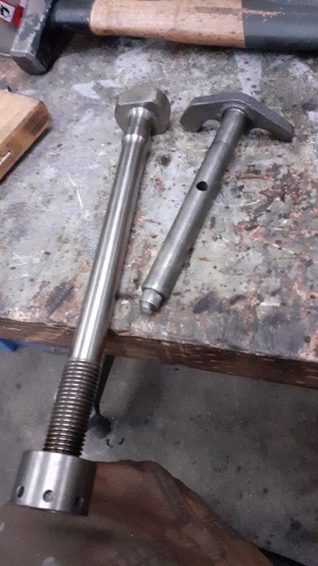

Kleine Zwischenfrage an das Forum.
Wo kann ich ein Spannschloss in dieser sechseckigen Bauform in länger bekommen?
Ich habe so etwas schon mal in verschiedenen Längen irgendwo gesehen, kann es aber nicht wieder finden.
Google hab ich mit den Suchbegriffen "Spannschloss" und "Spannmutter" in Verbindung mit "Sechskant" und anderen Varianten abgegrast.
Auch den ein oder anderen Normteilkatalog habe ich erfolglos konsultiert.
AloHa

Re: Motor instandsetzung / revision om 352
Wann das Rechts+Links Gewinde ist, also zum nachspannen in eingebaute Position, kenne ich das als "Seilspanner". Wann nur Rechts-Rechts Gewinde, also mindestens eine Seite lösen zum nachspannen, ist das nichts anderes als ein "Koppelmutter" bzw "Langmutter" mit schönere Bauform. Und in den Fall wurde ich das ganze einfach durch ein Gewindestange ersetzen (oder ein Stuck Rundstahl mit ein paar cm passendes Gewinde an beide Seiten). Die Lange lässt sich dann einstellen durch das ein- bzw ausschrauben von eine oder beide Kugelköpfe. Ggf Kugelköpfe noch sichern mit ein Kontermutter.
Moin Willem,
Links rechts gewinde soll es haben...
"Seilspanner" führt auch zu nix dieser Bauform...
AloHa
Jakob
Hallo Jakob,
suche mal nach Spannschlossmuttern DIN 1479
Alternativ einfach die Gewindestange mit dem Rechtsgewinde durch eine Längere ersetzen? Die sollte im Kugelkopf ja auch nur eingeschraubt sein?JRHeld hat geschrieben: ↑2021-01-14 10:27:36Moin,
Din 1479 ist schon ganz gut, kann ich aber auch nur in der selben Länge finden.
Klar kann ich die Gewindestange in der pfanne verlängern...
Eleganter wäre eben ein längeres Spannschloss.
Hintergrund ist dass ich auf der einen Seite einen solchen Kugelkopf verwenden möchte.
AloHa
Jakob
Eine Gewindemuffe M xx und ein STück Gewindestange auf der rechten Gewindeseite. Den gezeigten Kopf dort anschrauben.
Du hast doch einen Drehbank...
Links-Gewindebohrer kostet 20Eur und ein Stück 6-Kantstab findest sicher.
Versuch es doch einmal mit "Wantenspanner".
z.B.
https://www.12seemeilen.de/edelstahl-wa ... 80-mm.html
In Yachthäfen sieht man da ja Modelle, gegen die M10 Uhrmacherware ist.

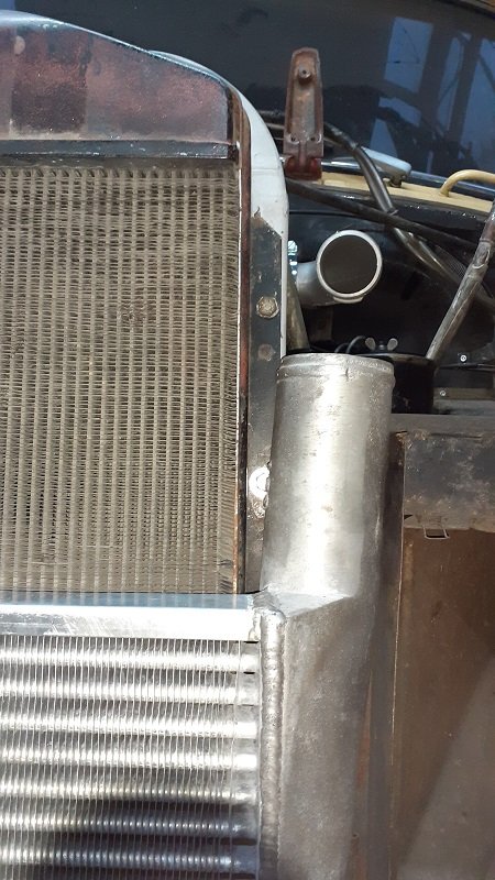

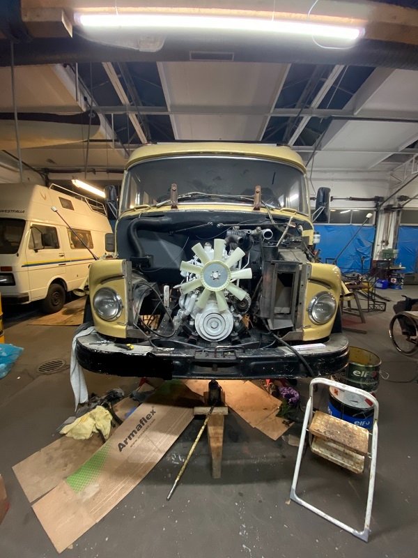

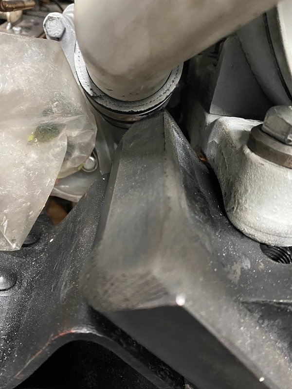

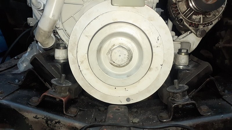

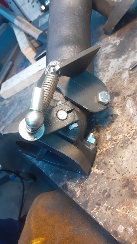

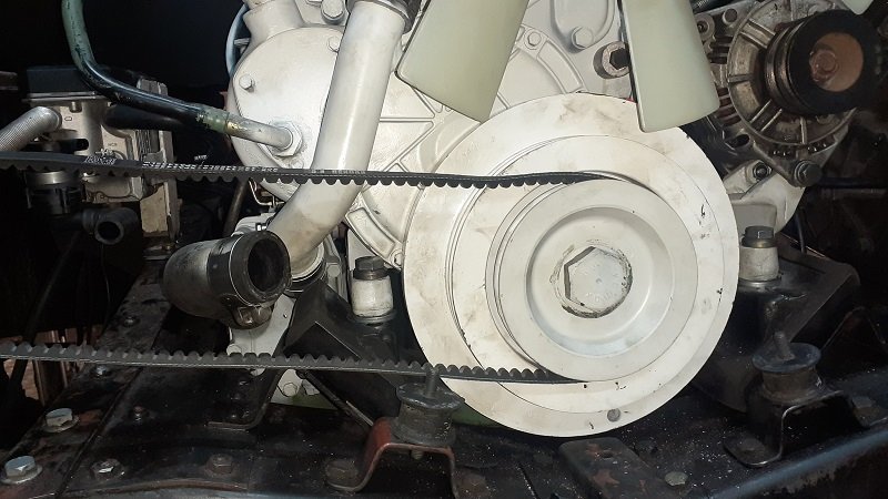

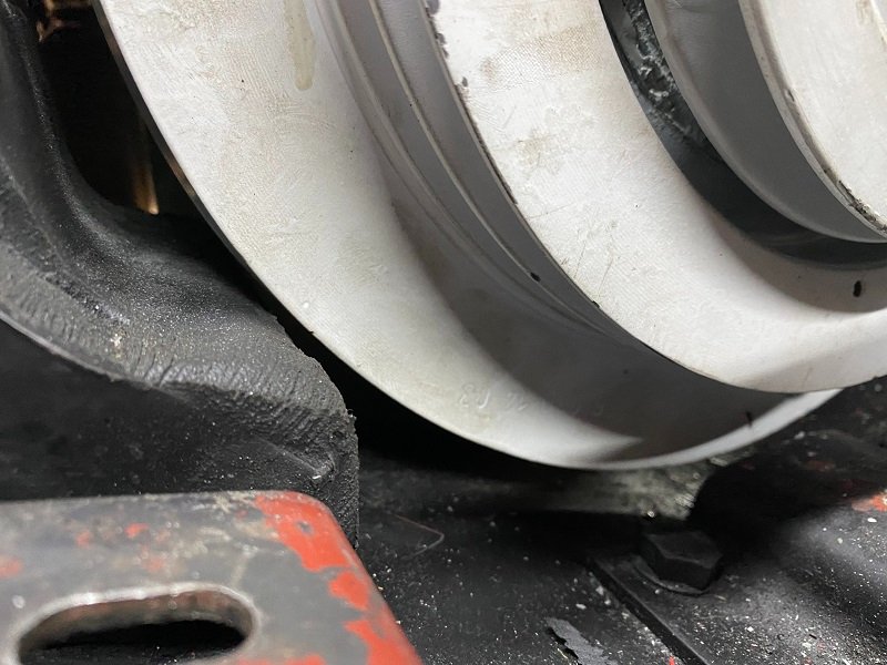

Moin zusammen
der zu dem verbauten OM366er Kurbeltrieb passende Schwingungsdämpfer ist verbaut. Dieser ist 295mm im Durchmesser, wobei der vom OM352 spendermotor nur 273mm Durchmesser hat.
Auch die Reimenscheiben sind ein klein wenig größer.
Das ist ganz schön eng am vorderen rechten Motorlager. Für die Montage mussten auch die vorderen Motorlager gelöst werden, und der Motor vorne ein wenig angehoben werden,
damit der Schwingungsdämpfer beim Aufschieben auf die Kurbelwelle vorne über dem am vorderen Rahmenquerträger angebauten Zugmaul (unten rechts im Bild) vorbei geht.

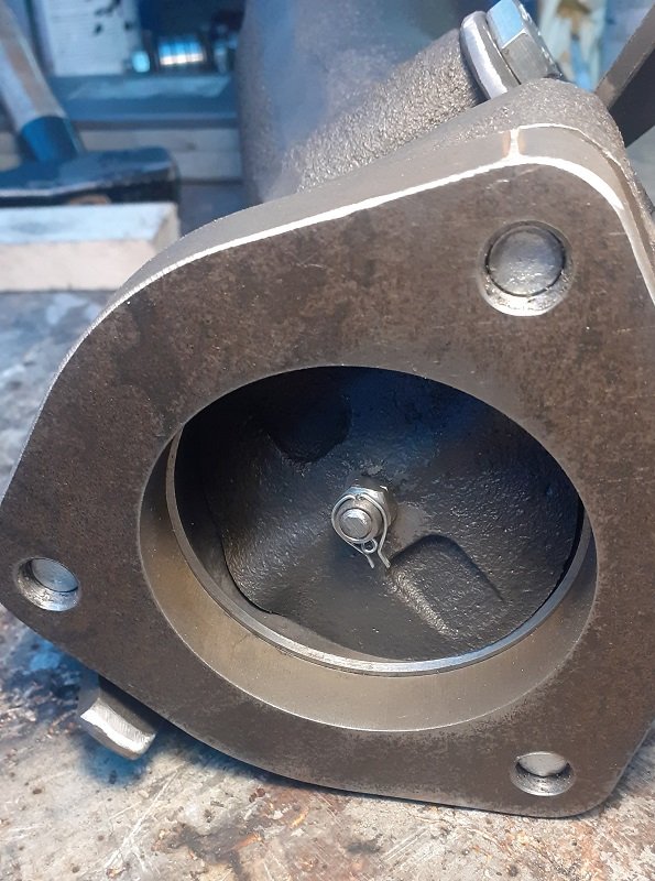

Bei der Operation ist dann noch aufgefallen das es zwischen der Kühlwasserleitung die von dem Wärmetauscher am Ölfiltergehäuse kommt und dem vorderen Rechten Motorlager auch recht knapp zu geht. Ein kleiner schnitt am überstehenden Gummi des Motorlagers sorgte für minimalen Freigang zwischen beiden.

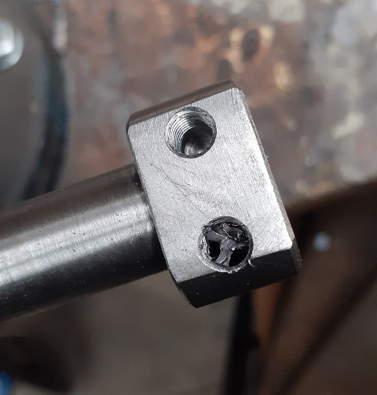

Beim auftreiben des Abgasklappenhebels mit dem Schonhammer auf die Abgasklappenwelle ist ein kleines Desaster passiert.
Das ende der Welle (scheinbar auch aus Guss) ist in der Nut für den Bolzen des Hebels abgebrochen
Es fand sich aber ein geeignetes stück hochwehrtiger Stahl,
ein alter Zylinderkopfbolzen eines Schiffsmotors,
Um eine neue auf der Drehbank anzufertigen. Das habe ich dann auch getan.
Das hier ist leider nur "proove of concept" da in mangelung hinreichender Zerspahnerischer Fähigkeiten die Welle leider einige zehntel untermaßig geraten ist.
Ich könnte sie wohl so verwenden, aber dann laufe ich gefahr dass sie klappert, und dass durch den Spalt Abgas heraus gedrückt wird.
Da es noch einen weiteren Bolzen gibt, wird es wohl eine Version 2.0 geben, vermutlich von jemand besser qualifiziertem angefertigt... AloHa

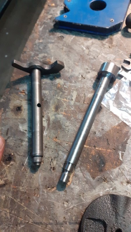

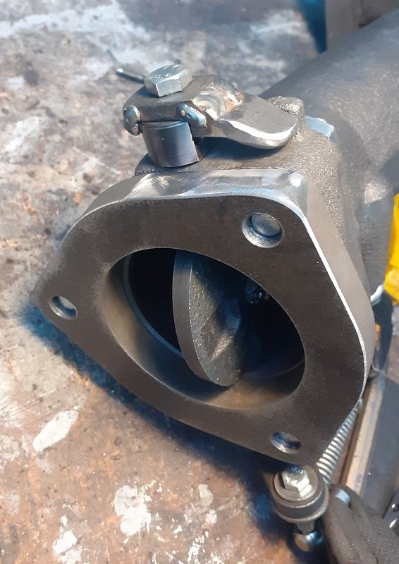

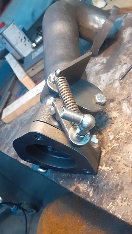

Hallo Jakob,
Walter
das würde ich nicht so lassen, das gibt mit ziemlicher Sicherheit richtig Ärger im Betrieb. Schwingungsdämpfer abdrehen geht nicht?JRHeld hat geschrieben: ↑2021-01-19 14:05:24
Walter
Auffi, huift ja nix!
hab bich auch gedacht... die Motorlager sind ja aus Gummi, um dem Motor deutliche Bewegungen zum Fahrzeugrahmen zuzulassen. Beim Deutz ist das nicht wenig. Es gibt 2 Fälle: niedriger Leerlauf und kräftige Lastwechsel.
- JRHeld
- Beiträge: 2509
da wo es eng ist zwischen Schwingungsdämpfer und Motorlager, da ist es die Obere Schale des Motorlagers, die über diese Gussärmchen "starr" mit dem Motorbolck verschraubt sind. Da zwischen dürfte es eigentlich keine relevante Relativbewegung geben.
Darüber hinaus sind die Hebelarme zu der Drehachse um die die Hauptbewegung stattfinden dürfte, nämlich die Kurbelwelle sehr klein.
Außerdem könnte ich dann gleich den OM352 Schwingungsdämpfer wieder anbauen.
Ich könnte den Motor auf den Motorlagern vorne 5mm unterfüttern, damit würde ich mehr Freigang bekommen.
Der dadurch entstehende Winkelfehler im Triebstrang ist nur sehr klein (~0,3°)
Das würde mir auch etwas mehr Freigang mit der Kardanwelle hinten vom Getriebe zum VTG verschaffen, wo es immer schon echt eng war.
Dafür aber wieder Platzprobleme zwischen Kühler und Lüfterrad am unteren Rand ergeben.
Wenn alle stricke reißen, dann kann ich immer noch den Ladeluftkühler ändern, so dass ich vorne zur Maske wieder einen guten cm Luft gewinne und mit dem Kühler wieder nach vorne kann...
Das würde ich aber ob des Aufwandes gerne vermeiden.
AloHa
Jakob
Na ja, ich sach mal so, die mir zur verfügung stehende Drehbank gibt das nicht her...

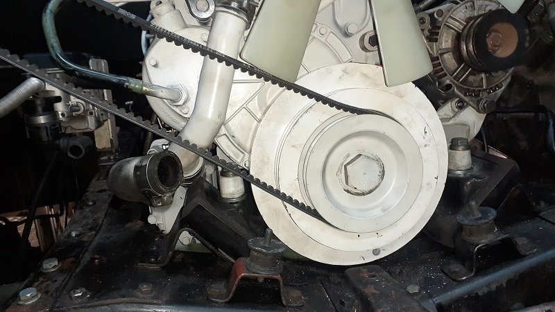

Ich habe ein ähnliches Projekt 352 durch einen 356 im Unimog ersetzen. Außer Rupfmotor mit Wärmetauscher, Lima und Anlasser passt nix, aber auch gar nix, worüber sich einige Rundhauber hier natürlich gefreut haben.
no go, der ist nicht umsonst anders. Die Kurbelwelle ist anders gebaut, die Masse des Schwingungsdämpfers ist auf den größeren Kurbelhub und die geänderten Massen von Pleuel und Gegengewichten abgestimmt.Schwingungsdämpfer abdrehen geht nicht?
der OM352 dreht höher, die Riemengeschwindigkeit wird dadurch wieder ausgeglichen. Der Drehzahlmesser vom 352 funktioniert mit dem W-Signal aus der Lima nicht korrekt, da muss ein 366er DZM her. Der Durchmesser der Wapu-Riemenscheibe der ist auch unterschiedlich.Auch die Reimenscheiben sind ein klein wenig größer.
Moin zusammen,
@ Helmut
warum die Riemenscheibe der Wasserpumpe anders muss ist mir nicht klar, wenn die Enddrehzahlkompensation eh schon auf der Kurbelwellenriemenscheibe statt fand.
Ich verwende auf der Wasserpumpe die Riemenscheibe vom Spender OM352. Da ich eh nie Enddrehzahl gefahren bin und vermutlich noch weniger fahren werde, ist ein bisschen mehr Drehzahl an den Nebenaggregaten hoffentlich nicht schlecht. Mehr Lima Power, mehr Luft vom Kompressor, mehr Servopower, und so lange die Wasserpumpe nicht kavitiert... Wo liegt denn der Auslegungspunkt der Nebenaggregate?

Ich habe dann vorne auf den Motorlagern auf beiden Seiten eine ca 5mm starke HV-Scheibe untergelegt. Der Winkelfehler der dadurch im Triebstrang entsteht ist vernachlässigbar klein.
Somit habe ich jetzt ~6mm Luft zwischen Schwingungsdämpfer und Motorlager,
und die Situation am Kühlerschlauch hat sich auch entspannt.
@ Pirx
Du hast mal eine Lanze für die übrige Riemenscheibe gebrochen.
Bei mir ist das der 5. Riemen, wenn auch unten nur die 3. Ebene. Das würde bedeuten, wenn ich da wo Du den Klimakompressor sitzen hast auch ein Aggregat hin setzen würde.
Ich für jeden Riemenwechsel den Kühlkreislauf öffnen müsste.
Wegen des Wärmetauschers am Ölkühler... Oder einen abgefahrenen Halter bauen müsste ...
(was ich schon eruiert habe und für prinzipiell machbar befunden habe
Umlenkrollen wären auch noch ne Möglichkeit, aber ich weiß nicht ob die normalen Keilriemen ein rückwärts Biegen vertragen....

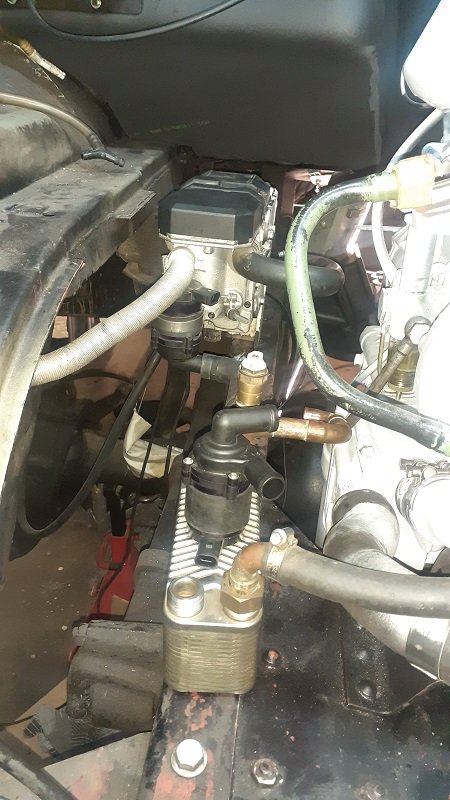

Die Standheizung sitzt auch schon mal probeweise an ihrem neuen Platz, Der Plattenwärmetauscher muss aber noch nen Halter bekommen,
und vermutlich mach ich vorne auch noch einen Abzweiger auf dieser Seite in mein Kühlerrohr.
Der Abzweiger auf der anderen Seite bleibt dann ungenutzt... Leergeld
Nach der abgebrochenen Welle der Abgasklappe wurde ja eine schöne neue angefertigt...
Ich hatte dann noch mal nen schlechten Tag..

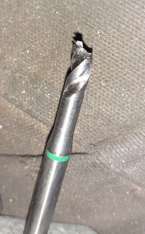

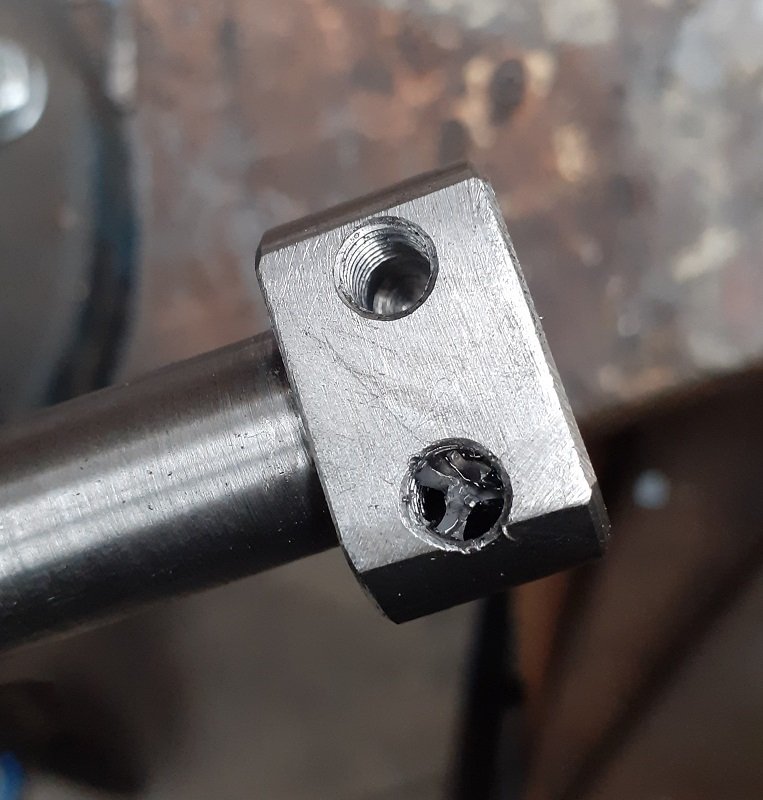

Ich hab dann nen halben Tag damit verbracht den abgebrochenen Sacklochgewindebohrer M6 da wieder raus zu operieren,
um in dem dabei entstandenen Durchgangsloch noch einen dritten Gang von nem Handgewindebohrer abzubrechen...
Der wohnt jetzt da
Habe aber eine andere, mindestens ebenso gute Lösung gefunden Und alles Montiert Der Federnhalter ist nur provisorisch geheftet, denn es muss sich erst zeigen ob das mit der Hebelstellung etc.. so im Auto passt.
Die Feder Stammt übrigens von nem Gartenstuhl. Mal sehn ob die so funktioniert, oder ob ich noch eine andere/stärkere beschaffen muss. Bei der Gelegenheit habe ich die Abgasklappe im Rohr so umgedreht, dass ich den Hebel nach unten montieren kann,
und damit der Anschlagspunkt für die Feder einfacher zu montieren ist.
Es muss sich noch zeigen ob das mit dem Gestänge im Auto dann auch funktioniert...
An einer Stelle wird es mit Sicherheit eng.
Ich werde berichten...

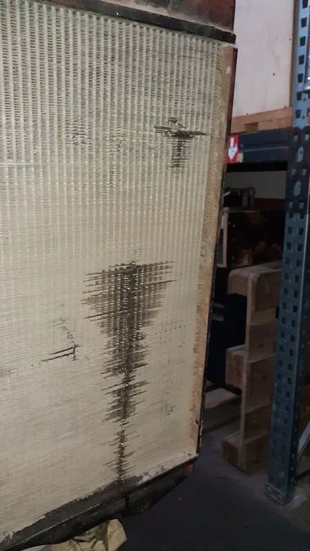

Eine weitere Anprobe mit viel Feinjustieren der Position von Wasser- und Ladeluftkühler sind vielversprechend Leider wird hier wohl noch eine Verlängerung von nöten sein, da ein Reduzierbogen aus Silikon für die Distanz wohl nicht reichen wird. Der Wasserkühler ist jetzt auch noch mal zum Kühlerbauer, da er beim Probelauf auf dem Bock im November noch 2-3 Lecks zeigte,
welche vermutlich auf unsachgemäße Lagerung und schlechtes Werkstatthandling zurückzuführen sind

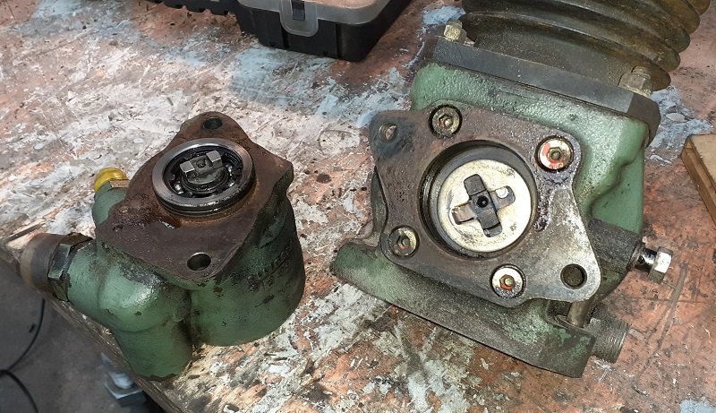

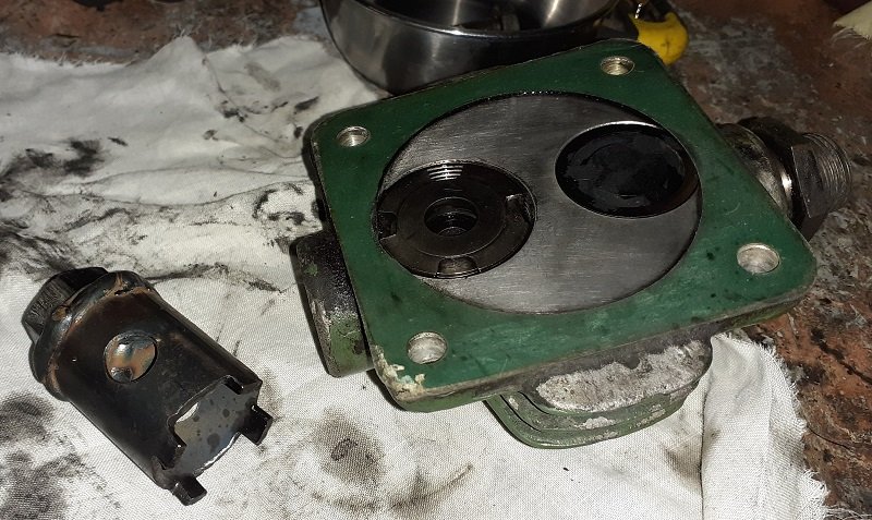

Dann habe ich mich gestern noch des Riemenkompressor-Servorpumpen-Konglomerates Angenommen.
Eine interessante Kupplung sitzt zwischen den Beiden Aggregaten. Das Einlassventil ließ sich ganz schön bitten. Prinzipiell sehen die Innereien sehr gesund aus.
Habe alles geputzt und geölt wieder zusammengesetzt.

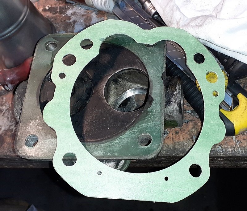

Leider musste ich feststellen das WABCO trotz Angabe der Nummer mir einen falschen Dichtsatz hat zukommen lassen
(für 120€
, ziemlich unverschämt für:
einen Wellendichtring
einen O-Ring
eine priese Kupfer- und Aluringe
zwei Flächendichtungen
Der wohnt jetzt da
(für 120€
einen O-Ring

ein Telefonat mit Wessels und Müller hat ergeben dass es den passenden Repsatz/Dichtsatz für meinen Kompressor (4110115230) nicht mehr gibt
Mal sehn ob ich mir die Teile ausschneiden lassen und sonst die besorgen kann...

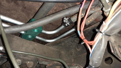

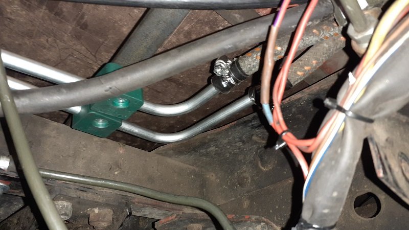

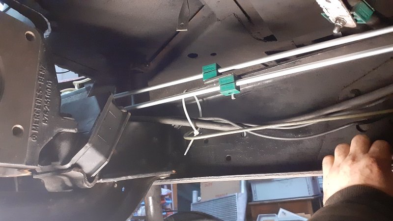

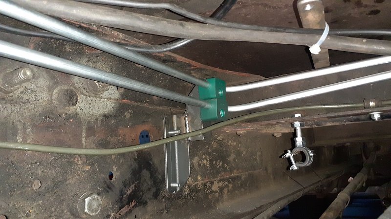

Heute Sprittleitungen verlegt ... Das Loch im Obergurt an dem dieser Halter festgeschraubt ist war schon vorhanden
, wie es scheint auch von Werk aus
... da war die Haupt-Luftleitung zuvor angeschraubt.
Ich würde nieeeeemals Löcher in meine Rahmengurte bohren!
Das ist so weit ja schon mal ganz gut geworden...
Aber eigentlich wollte ich den Motor das erste mal im Auto "laufen", beziehungsweise eher "husten" (weil noch kein Kühlsysthem vorhanden) lassen,
um das Gestänge von Gaspedal und Motorbremse (welches übrigens gut zu passen scheint so wie ich das gebaut habe)
einzustellen.
Zu diesem Zwecke habe ich dann auch den nagelneuen Schub-Schraubtirebanlasser mit der nagelneuen "Optima Red Top" Batterie (12,3V liegen an) verkabelt.
Der Anlasser macht bei Betätigung des Startknopfes aber nur tacktacktack, schiebt das Ritzel rein, oder versucht es zumindest, dreht aber nicht, zuckt nichteinmal.
Mein erster Gedanke war, dass meine Adapterplatte vielleicht doch zu dünn ist, und er nicht weit genug einrücken kann um das Schütz hinten zu schließen.
So wie ich die Funktion aber recherchiert habe, müsste er in jedem fall drehen, da er, wenn das Ritzel vor nem Zahn steht, ne Feder zusammen drückt bis er dreht um das Ritzel vor ne Zahnlücke im Schwungscheibenzahnkranz zu drehen um auf jeden fall einzuspuren. Daran kann es also eigentlich nicht liegen.
Für guten Rat dankbar

Hallo Jakob
flattert der Anlasser? Das würde bedeuten, dass die Spannung zusammenbricht.

Hab ich sofort dran gedacht...
Zum einfachen testen, wenn alleine: andere Batterie verfügbar?

Ja, tackert...
die Batterie soll 900A Kaltstartstrom zur Verfügung stellen...
Ist nagelneu...
Ich sollte mal prüfen ob sie mir wirklich einen 12V Anlasser geschickt haben, und nicht dummerweise einen für 24V.
Dann könnte der mit der Spannung ja gar nicht zufrieden sein... Kann das sein?
Es wundert mich aber das er garnicht zuckt...

Evtl. Massekabel vergessen und er holt sich ein nur ein bisschen Masse über die Schrauben der Motorlager?

95²...
für + wie Masse am Anlasserschütz.
Das Masseband zwischen Motor und Rahmen habe ich allerdings tatsächlich noch nicht installiert.
es gibt aber noch ne 35² Masseverbindung vom Batteriepol zum Rahmen.

ich habe schon mehr als einmal erlebt, das eine neue Batt defekt war.
Und: die 95² für Masse, gehen die von der Batt an den Anlasser?
Fehlende Masseverbindung Motor - Rahmen nach Motorwechsel ist auch ein Klassiker, hab ich auch schon hinbekommen...
Gruß Sven

Leg mal das Kabel vom Motor zum Rahmen.
Aber achte darauf das Du den Anschluss am Motor richtig blank machst ( hast ja 2x Lackiert)

Ja, 2x 95^2rotertrecker hat geschrieben: ↑2021-01-25 22:42:33Aloha,
Gruß Sven
Einmal Batterie Minus an Anlasser
Einmal Batterie Plus an Anlasser.
Hätte erwartet dass das reicht...
Der Pol an den das kurze Schnupselkabel vom Anlassergehäuse auf das Schütz geht ist schon Masse, richtig?
