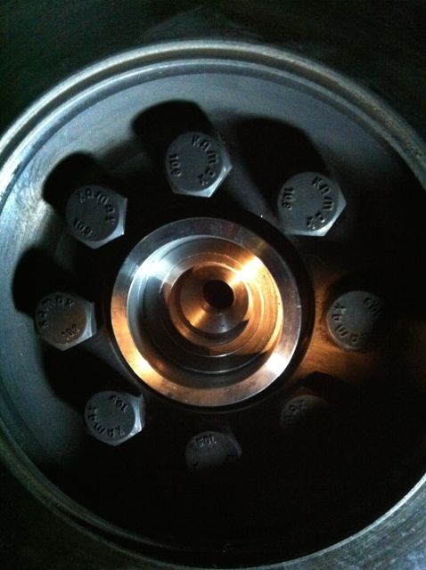

So, nachdem letzten Samstag keine Zeit für die eigene Baustelle war und wir an Edgars LKW geschraubt haben, bin ich heute mal etwas weiter gekommen.

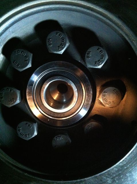

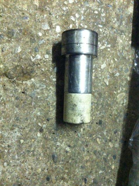

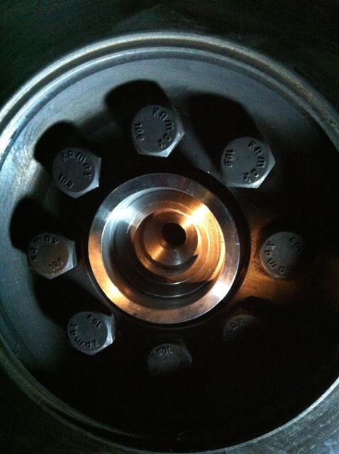

Als erstes mal das alte Pilotlager ausgebaut. Hat sich etwas geziert und so habe ich mir einen "Wixer" gebaut. Mit dem gings dann sehr schnell und gut raus.
Dann alles sauber gemacht, den seit Tagen im Gefrierschrank bei -18°C lagernden Adapter Kurbelwelle/Pilotlager in einer Kühlbox in die Werkstatt transportiert - ich kam mir vor wie bei einer Organtransplantation :blush: , irgendwie ist so ein Getriebetausch ja auch was ähnliches.
Mit dem Heißluftfön die Kurbelwellenseite etwas angewärmt und dann schnell rein mit dem Adapter.
Pilotlager eingesetzt

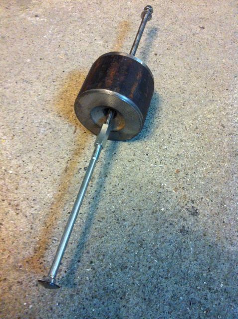

Dann die Zentrierhilfe von Walter etwas modifiziert (ich habe je nen anderen Innendurchmesser vom Pilotlager - 30 statt 25), Klebeband ist einfach eine herrliche Erfindung, damit die Kupplungsscheibe leichter eingebaut werden kann.

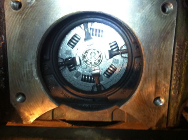

und den Kupplungsautomaten wieder eingebaut. Ist alleine echt fies, weil man ständig unterm LKW wieder raus muss um dem Motor ein Stück weiter zu drehen. :motz:
Dann habe ich die viel diskutierte Längsabstützungdes Motors komplett ausgebaut. Wie ich das final löse, ohne fahren oder an anderer Stelle wieder einbauen, weiß ich noch nicht.

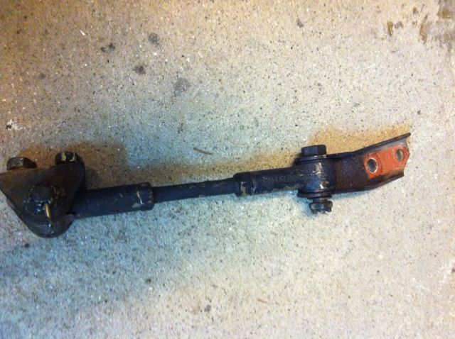

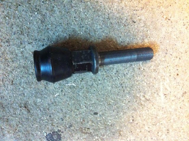

So nebenbei habe ich noch das Gewinde des Bolzens für die Umlenkung der Kupplungsbetätigung bis an den Bolzenkopf nachschneiden lassen. Ist ein Gewinde M16x1,5.
Mein Maschinenbauer des Vertrauens hat ganz schön geflucht, da er kein passendes Schneideisen hatte und das Gewinde auf der Drehbank geschnitten hat. War nicht ganz einfach zu spannen. Letzten Endes muss der Bolzen dann noch etwas gekürzt werden vor dem Einbau. Das mach ich dann aber wenn es so weit ist.

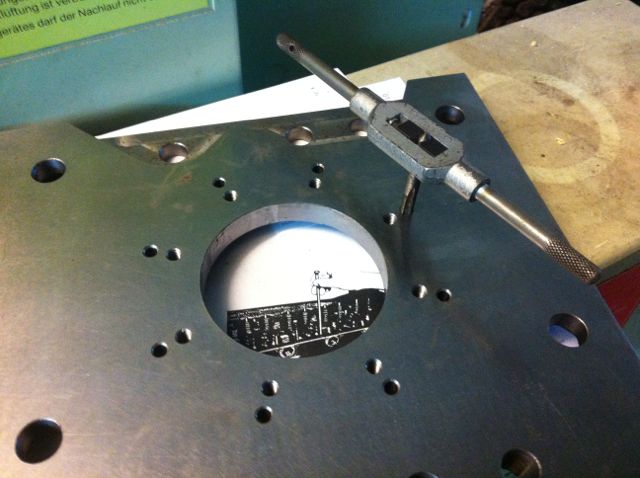

Zu guter letzt hab ich noch mal eine Trockenübung außerhalb des LKWs gemacht und die Adapterplatte an das Getriebe hingehalten. Dabei ist mir aufgefallen, dass die Adapterplatte nicht passt :eek: :eek:
Mein Getriebe scheint eine etwas jüngere Bauform zu sein, hat ja auch nen anderen Schaltzylinder für die GV. Bei mir ist der angeschraubt und nicht wie bei den anderen Getrieben angegossen an das GV Gehäuse.
So scheint es als hätte ZF auch ein paar Abmessungen am Getriebedeckel und der Wellenlagerung geändert. Die Durchmesser und Tiefen der Adapterplatte passen nicht.
So muss die Adapterplate nochmal zu Jimmy zum Nacharbeiten. :cold:

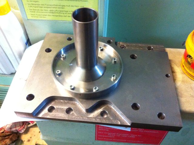

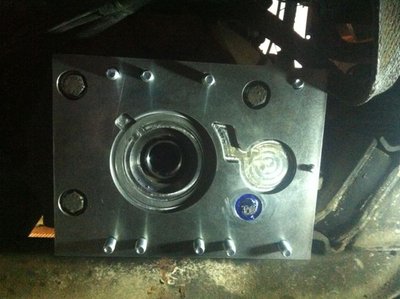

So, Platte ist nachgefräst und passt jetzt. Bzgl. der korrekten Einbaulage Adapterplatte/Lager Eingangswelle/Vorgelegewelle brauch ich noch einige neue Einstellscheiben, da durch die neue Papierdichtung in 0,75mm Stärke (Originaldichtung 0,3mm) etwas viel Luft entsteht. Die blöden Dinger haben aber ne Lieferzeit von 5 Tagen.... :motz:
So verschiebt sich der Einbau weiter....und man sieht mal wieder, so ein Einbau des Getriebes braucht einfach Zeit, da man vieles erst sequenziell verbauen oder ausmessen kann.

Gute Nachricht für die anderen Getriebeumbauer, deren Getriebe noch bei mir liegt: die Adapterplatte passt. Hab gestern alle Glocken und Deckel mal runtergeschraubt und gecheckt.

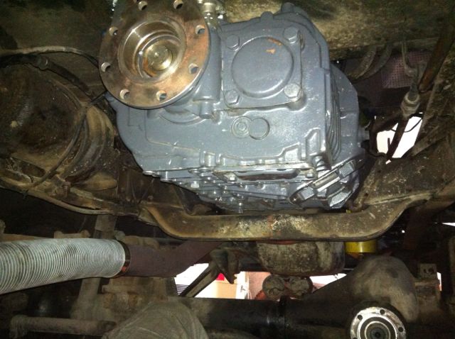

So nach einer längeren Pause habe ich mal wieder was gemacht:

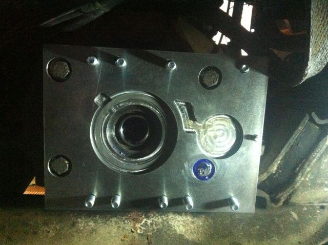

Nachdem die passende Scheiben für die Adapterplatte von ZF gekommen sind habe ich mich an den Einbau des Getriebes gemacht.
Den Rüssel an die Adapterplatte schrauben, dabei darauf achten, dass die Ablaufbohrung nach unten zeigt!
Dann merken, dass ich die Adapterplatte von Roman habe (fürs G32 Getriebe) und die Bohrungen für den Rüssel des G3/60 Getriebes keine Gewinde haben. Also Kommando zurück und erstmal 8 Gewinde schneiden.
Dann den Rüssel aufschrauben (Ablaufbohrung nach unten!) und zwischen Adapterplatte und Rüssel noch mit Schlumpfwi..se abdichten.
Dann Adapterplatte an der Kupplunsglocke festschrauben, vorher aber schon mal die Schrauben zur Befestigung des Getriebes einstecken, die kriegt man nämlich in Nachgang nicht mehr rein. Dabei darauf achten, dass die untere rechte Schraube abgedichtet wird, die sitzt nämlich im Ölbereich.
So Dichtpapier mit Hylomar an der Adapterplatte festkleben, auf der Getriebeseite zwei Dichtungsebenen mit Hylomar um die Wellenausschnitte ziehen und dann nix wie rein mit dem Ding. Also Getriebe im Vorfeld schon mal auf dem tollen Hub-Wagerl von Walter platziert, mit Holz eben ausgerichtet, Lagerscheiben nicht vergessen!, hochheben, anpeilen, einschieben und dann mit viel Gefühl alle Schrauben ansetzen.
Was jetzt kommt gleicht einer Fitness-Stunde: Gefühlte 100 mal unter den LKW und wieder rauf in die Hütte krabbeln und alle Schrauben ringsum gleichmässig anziehen. Ist alleine echt ne Strafarbeit, aber es geht. Dauert halt etwas. So langsam saugt sich das Getriebe an die Adapterplatte dran.
So gut es geht mit dem etwas abgeschliffenen 19er Schlüssel anziehen und fertsch.

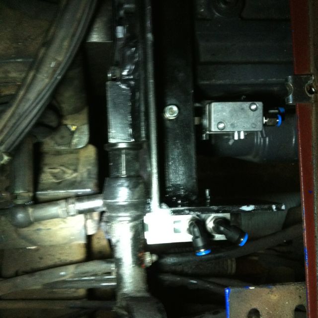

So dann am nächsten Tag den Winkel für das Rollenhebelventil gebastelt, eingebaut, justiert. Wichtig ist hier, dass die Umschaltung des Rollenhebelventils erst dann erfolgt, wenn die Kupplung fast ganz durchgetreten ist, sonst knirscht es im Getriebe :cold: . Also Langlöcher in den Halter feilen, damit man Rollenhebelventil entsprechend einstellen kann.
Klingt so nach einem schnellen Job, hat aber doch ganz schön Zeit gefressen: Rausmessen, Kupplungsgestänge wieder einbauen, Flachstahl zurecht schneiden, schweißen, Gewinde schneiden, lackieren, einbauen, etc. Da gehen die Stunden ins Land...

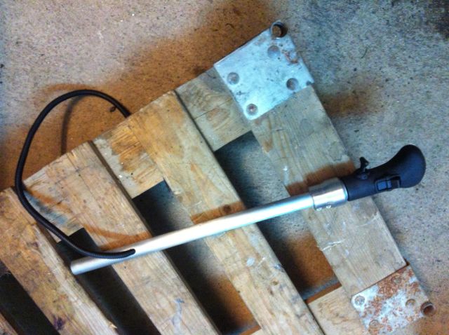

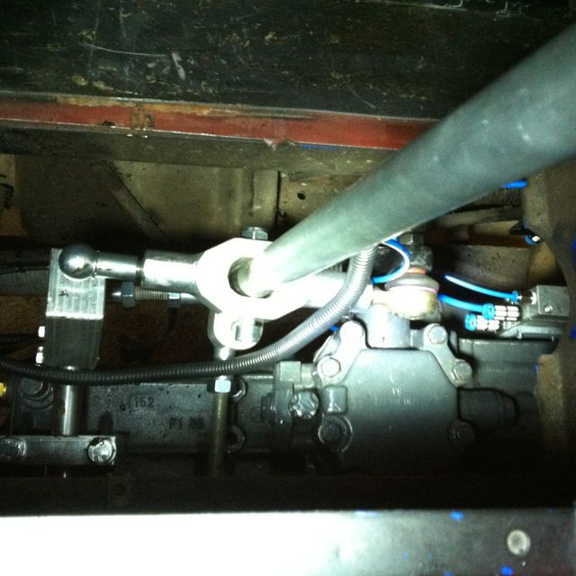

Schaltstange bauen....mit Scheuerschutz für die Pneumatikschläuche
Dann die Ventile vorbereiten, anschrauben, Pneumatik verschlauchen. Ich habe das Glück und habe noch eine Druckleitung von der Seilwinde unterm Auto baumeln, muss also nirgends per T-Stück Luft abzapfen, wie wir das bei Edgar und Walter gemacht haben. Der Druckschaltplan von weiter oben tut hier gute Dienste.
10 Liter Getriebeöl in die Music-Box und auf zum Testlauf. Erstmal Standlauf, da die neue Kardanwelle noch nicht das ist.
Nach etwas gefummel an der Schaltmimik sitzen die Gänge schon ganz gut. Ein Fahrtest wird dann zeigen, ob die Einstellung so passt. Im Stand passts auf jeden Fall schon mal. Die GV tut ihren Dienst, und schon macht sich ein erstes Grinsen im Gesicht breit :D

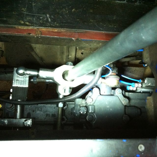

Hallo Jimmy, habe am Sonntag doch tatsächlich noch ein paar Stunden was geschafft und dann PROBEFAHRT!!! :rock: :spiel:
Sehr cool, aber hab auch noch ein kleines Problem mit dem 1. Gang....der rutscht wieder raus, sobald ich einkupple...also Last auf getriebe kommt. :motz:
Liegt m.E. an der Einstellung der Schaltmimik. Hast Du nen Tipp?
Grüße, Marco

#193 Beitrag von roman-911 » 2014-11-28 9:47:23
Hi Marco,
ich würde die obere hintere Verbindung (die über die wir schon am Tel. geredet haben) etwas
weiter aufschrauben, das müßte mehr Spiel im 1. Gang ergeben.
Ich habe "trocken" das Gestänge so eingestellt, dass alle Gänge mit etwas Spiel "sitzen"...
Grüße Roman

So liebe Leut, heute beende ich mein Umbautagebuch. Die Arbeiten sind abgeschlossen, das Getriebe läuft wie ne eins, die Elektrik ist auch verkabelt (Anzeige GV als Kammerleuchte und Rückfahrscheinwerfer).
Die letzten Arbeiten waren das Einstellen der Schaltmimik, damit die Gänge sauber verratest bleiben und nicht rausspringen.
Ich habe dazu die "Gabel", welche das Schaltrohr umschließt, noch etwas aufgefeilt. Damit kann das Schaltrohr längere Wege vertragen und die Gänge sitzen wunderbar.

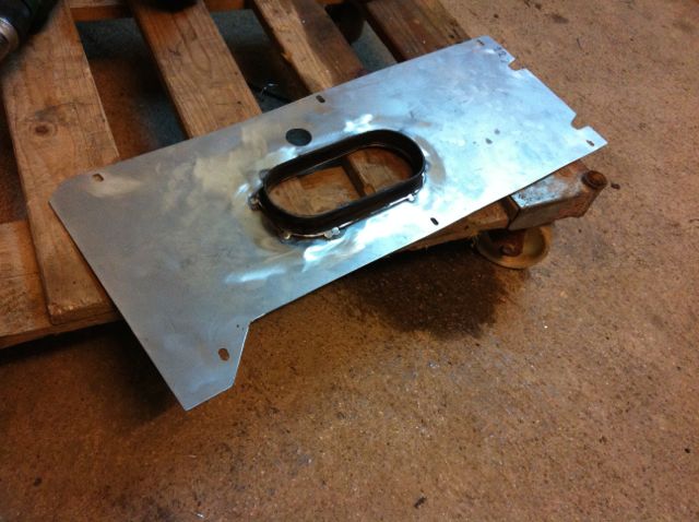

Dann war noch das Bodenblech anzupassen, Löcher bohren, Kranz zur Befestigung der Schaltmanschette aufschweißen, lackieren, dämmen, etc.
So schaut das dann aus

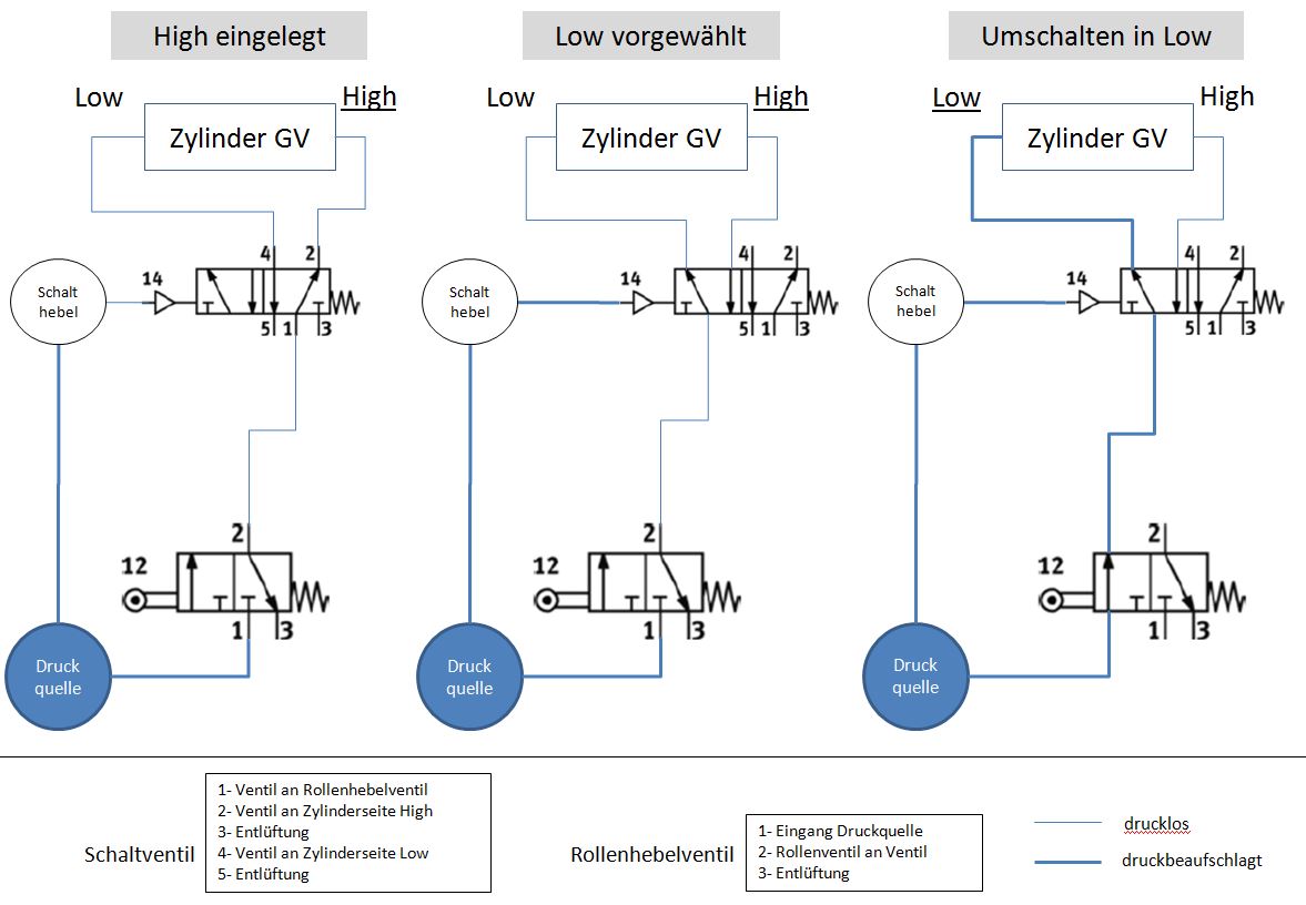

Dann habe ich noch festgestellt, dass die GV manchmal seeeeehr langsam in die obere Gruppe schaltet. Liegt daran, das die Druckleitung zur Steuerung des 5/2 Wegeventils nur langsam entlüftet. Wenn ihr den selben Schaltknauf verwendet (DAF), dann darf der rote Anschluß nicht zu sein, das ist die Entlüftung. Der weiße Anschluß muss blind gemacht werden, da sonst bei zufälliger Betätigung der vordern Schaltwippe der gesamte Druck aus dem System abgeblasen wird. Wäre gar nicht gut beim Fahren :blush:
Richtig verschlaucht und schon flutscht es!

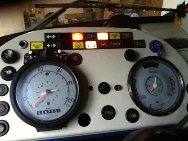

Kammerleuchte zur Anzeige der GV angeschlossen
Mit dem neuen Getriebe rennt der 1113er wie die Feuerwehr. 100km/h sind sofort erreicht.....häh? :eek:
Hm, der Tacho stimmt nicht, hab ich dann gemerkt. Zeigt glatt 20 Klamotten zu viel an. Muss ich also nochmal ran.
Kleines Manko, das ich noch beheben/ändern will:
- Kammerleuchte zur Anzeige der Schaltstellung der GV (High/Low) leuchtet in der Schaltstellung "High". Das könnte bei längeren Autobahnfahrten im 6. Gang nerven, gerade bei Nacht. Sollte andersrum sein.

- Einsetzen des Adapters für das Pilotlager in die Schwungscheibe

- Pneumatikanschlüsse des Schalthebels
- Druckpunkt der GV Umschaltung am Rollenhebelventil

Es ist egal, wann das Licht leuchtet, mußt dir halt nur merken wann was passiert.
Zur Helligkeit: Bei meinem hat sich die Leuchte mit dem Rundumlicht in gelb angeboten, hab dann noch mit Folie oder Klebsteifen (weis nicht mehr genau) unter der Scheibe abgedunkelt, so das nur ein ca. 5mm großer Punkt durchleuchten kann, was allerdings bei starkem Sonnenschein nicht so gut zu sehen ist.

Hi Marco,
...zeit is worn! Glückwunsch, und mach mal 'n Termin beim Plastechirurgen aus damit Du Dir das dämliche Grinsen aus dem Gesicht entfernen lassen kannst :D
Ich hab übrigens das orangene Zeichen für "Ladebordwand offen", das stört auch im Dunkeln nicht und ist tagsüber gut zu erkennen.
Ciao,
Walter
Auffi, huift ja nix!

Jimmy hat geschrieben:Hallo Marco,
gratuliere.
Viel Spaß beim Fahren, mit deinem "Neuen Auto". :spiel:
Ps
Auf deinem Armaturenbrett fehlt noch der Drehzahlmesser, der erhöht den Fahrspaß noch einmal.
Grüße Jimmy
Danke Jimmy! Drehzahlmesser hab ich mittig auf der I-Tafel...
Beiträge: 18933
Re: 911B Getriebetausch 12 Gang-Split S6-36-GV36
#200 Beitrag von Pirx » 2014-12-04 18:25:38
Jimmy hat geschrieben:Es ist egal, wann das Licht leuchtet, mußt dir halt nur merken wann was passiert.
Ich habe ja auch eine Anzeigeleuchte für Zweiganghinterachse schnell oder langsam. Dazu habe ich eine der überzähligen originalen Kontrolleuchten im Armaturenbrett verwendet, jedoch ein passendes Symbol dafür neu gekauft (grüne Scheibe mit Zahnradsymbol und H = High).
Mit dem originalen Glühbirnchen wie in allen anderen Kontrollen (ich glaube, es waren 2 Watt), war uns das auf nächtlichen Autobahnfahrten, wenn die Lampe die ganze Zeit leuchtet, auch viel zu hell. Ich habe dann die schwächste lieferbare Glühbirne (0,5 oder 1 Watt, müßte ich nachschauen) eingebaut, seither ist es gut. Bei Tag gut zu erkennen, bei Nacht nicht zu hell.
P.S.: Ein Bild von meiner Kontrolleuchte findet sich hier:
http://www.allrad-lkw-gemeinschaft.de/p ... 89#p487289
Kurzer
Beiträge: 634
Wohnort: Neufinsing
#201 Beitrag von Kurzer » 2014-12-05 22:23:29
Ich habe mir jetzt ein simples 24V Relais für 2,70 Euro bestellt und werde das dazwischen klemmen, dann dreht sich die Logik des Lichtleins um. Dann leuchtet die Lampe bei "Low" und zusätzlich mache ich mir auch eine Folie rein, die nur noch einen kleineren Ausschnitt freigibt, dann sollte das gut passen. Das gelbe Licht der gewählten Kammerleuchte finde ich ansonsten ganz angenehm fürs Auge.
Grüße, Marco

Hallo Marco,
ich hätte einfach nur die Kabel anders herum angeschlossen um die Funktion zu wechsel :joke:
Aber so eine Technisch aufwendige Lösung, hat natürlich auch etwas.
Grüße Jimmy, der jetzt am grübel ist, welche Leuchtsituation mehr Sinn macht.
Kurzer
Beiträge: 634
Wohnort: Neufinsing
#203 Beitrag von Kurzer » 2014-12-06 20:23:15
Also Jimmy, ich bin elektrisch gewiss keine Leuchte, aber mit einem simplen Wechseln der Kontakte ist es aus meiner Sicht nicht getan.
Der Schalter am Pneumatikzylinder der GV ist ein simpler Schließer. Steht die GV in "Low" schließt der Kontakt und der Schalter gibt einfach Durchgang.
Jetzt kann man den Durchgang auf Plus legen oder auf Minus (entsprechend den zweiten Pol der Kammerleuchte auf Minus oder Plus) , völlig egal, die Birne leuchtet wenn die GV auf "Low" schaltet.
Um die Logik umzudrehen, also Birne leuchtet auf "High", muss man m.E. immer mit einem Relais arbeiten.
Aber vielleicht denke ich um zu viele Ecken und lasse mich gerne eines besseren belehren :D
Probier doch mal zu beschrieben, wie Du die Sache anschließen würdest.
Grüße, Marco
Buclarisa
