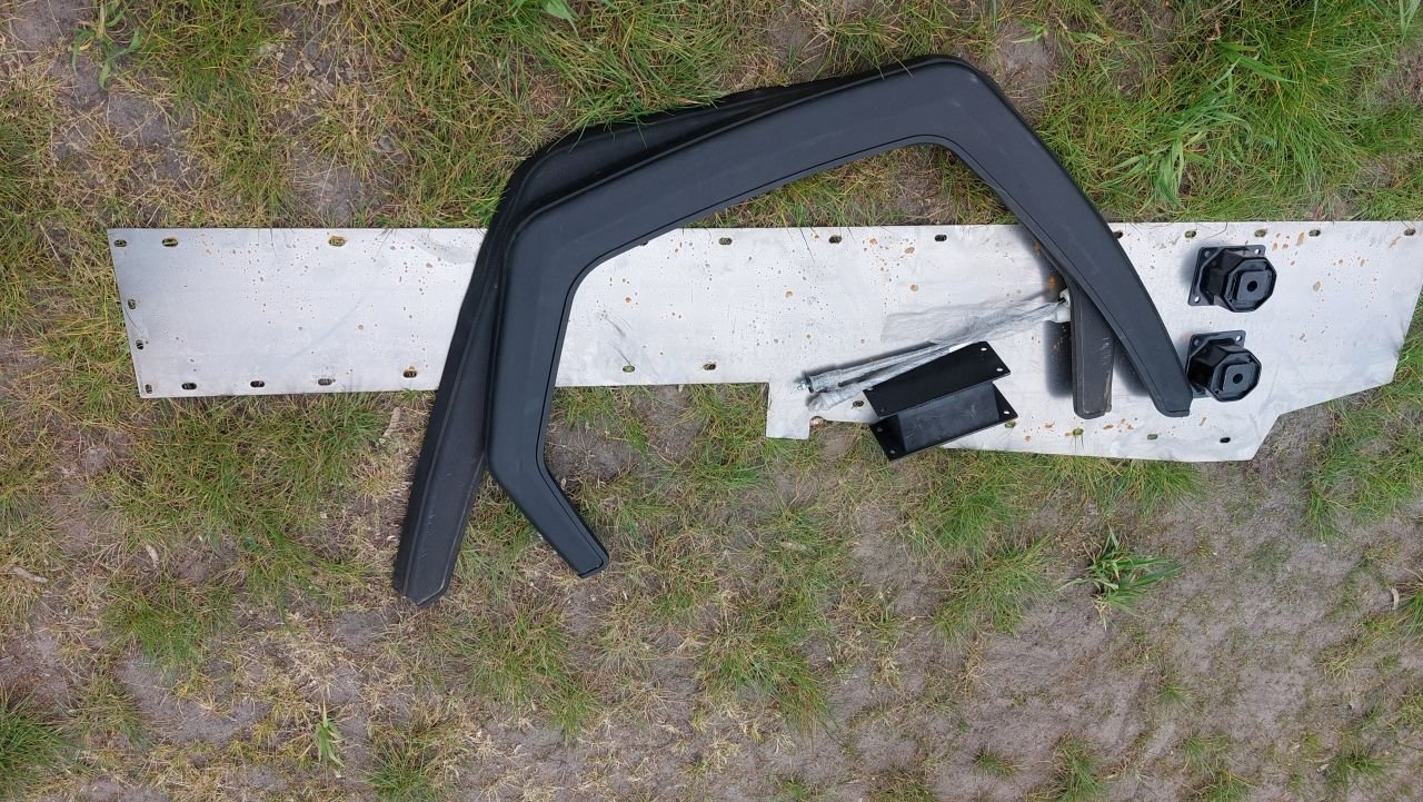

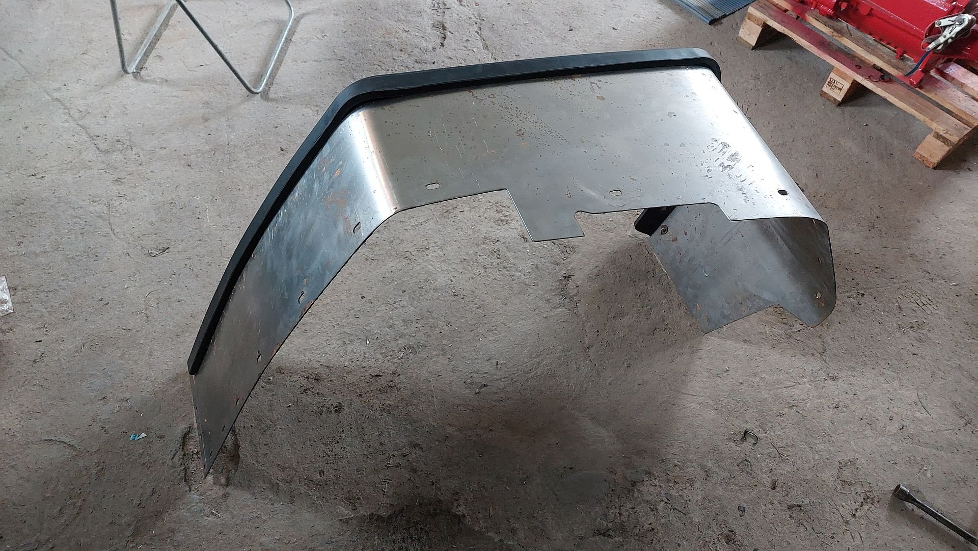

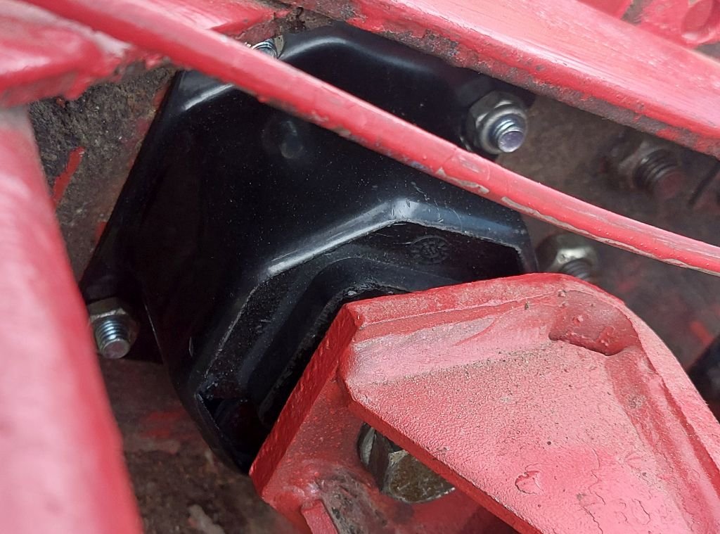

Am Feiertag war ich einkaufen - Gummiteile und Rohlinge für die Kotflügel.

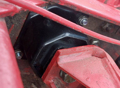

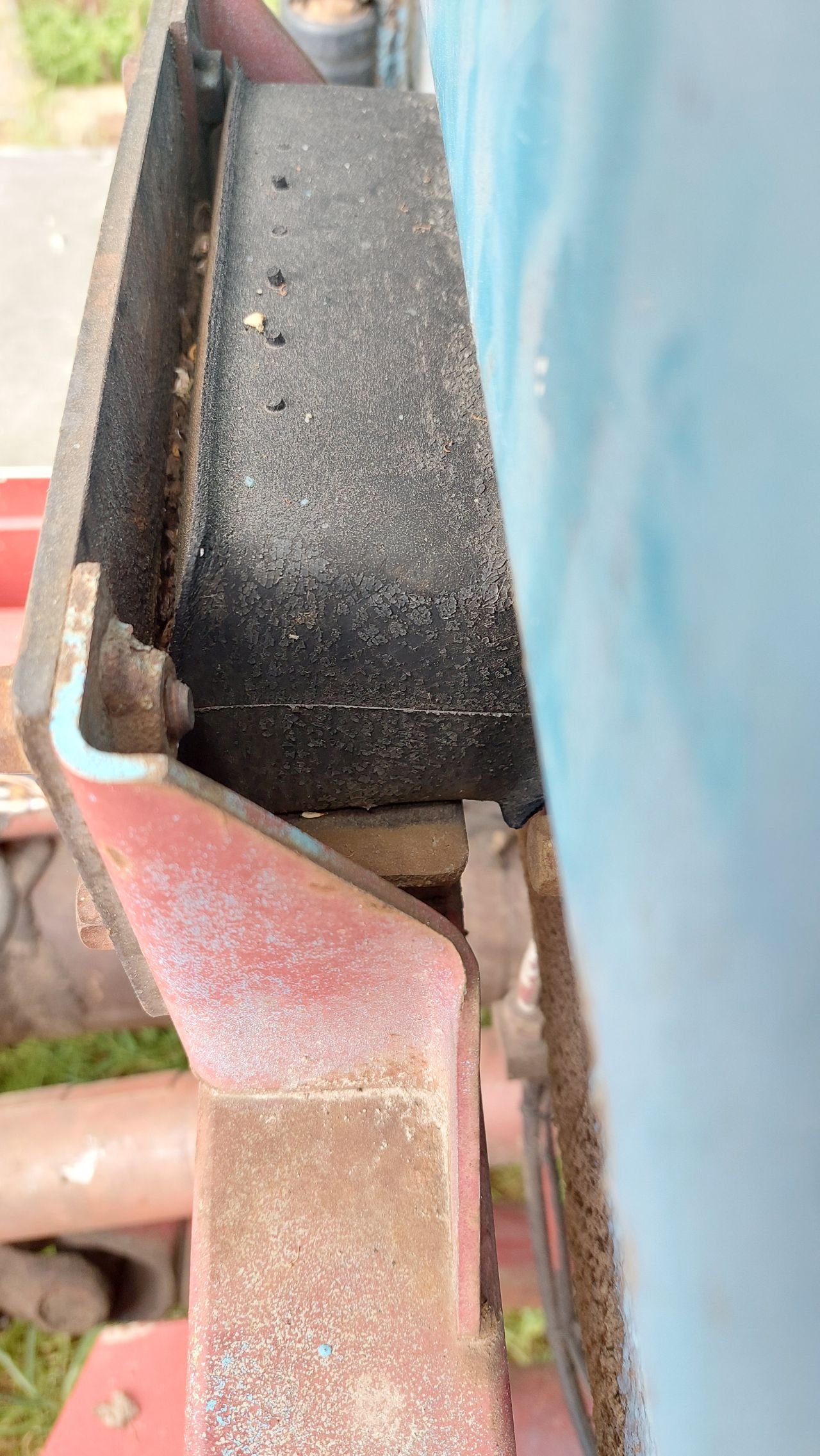

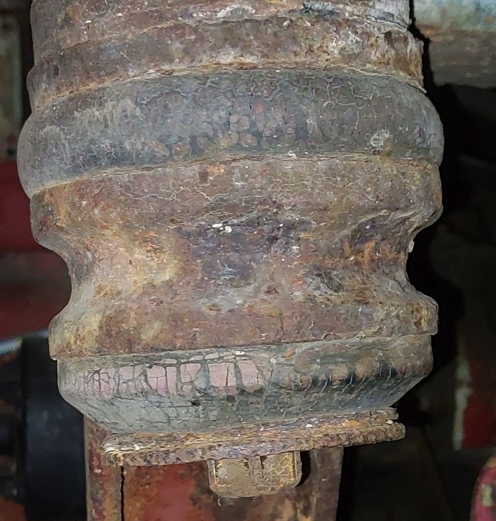

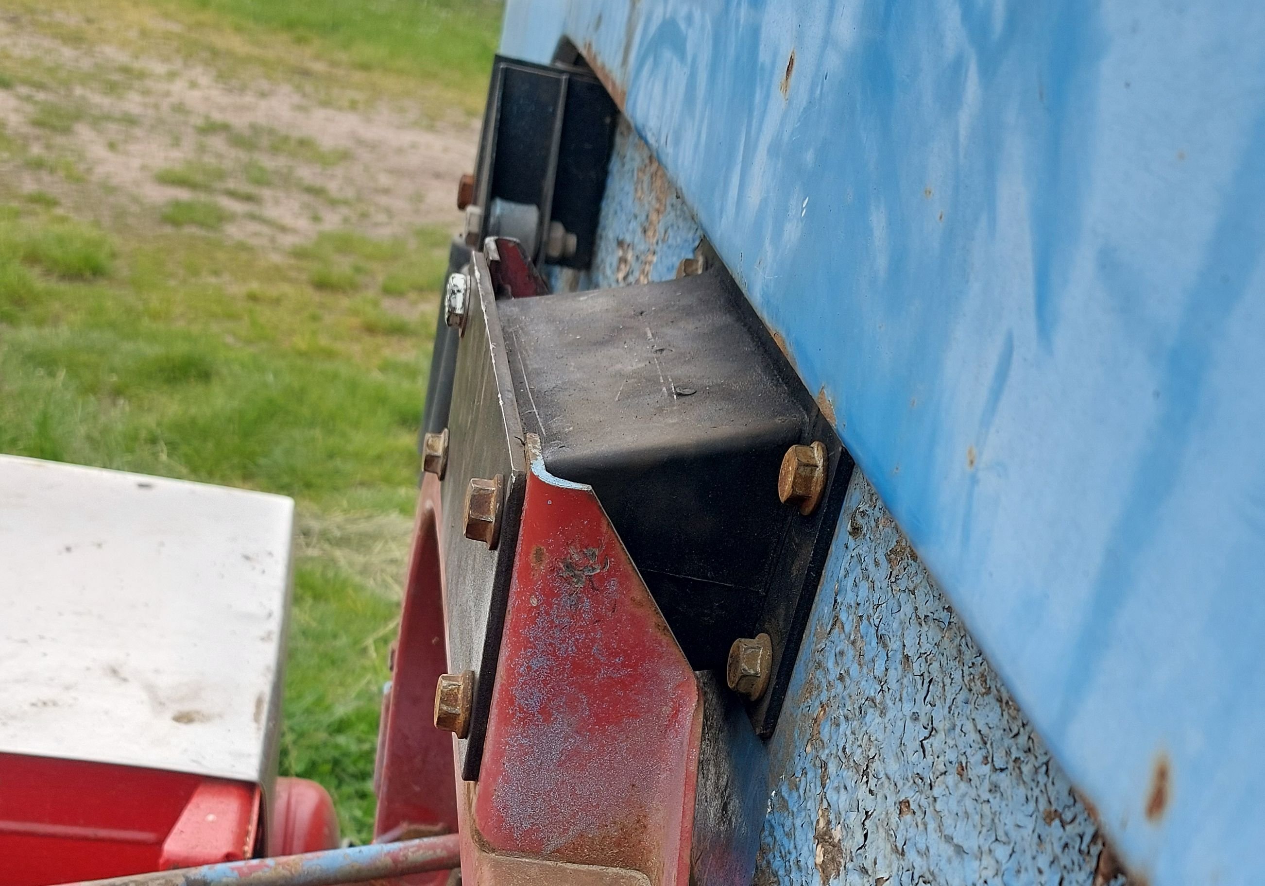

Die Fahrerhauslagerung hinten besteht aus einem an zwei Metallplatten vulkanisierten Gummiblock. Leider war bei meinem Wagen das Gummi an einer Stelle schon komplett abgelöst und an der anderen eingerissen.
Nicht sicher wie lange das noch gehalten hätte bevor das Fahrerhaus in die Stoßdämpfer gefallen wäre.
Also schnell das Neuteil eingebaut. Das Fahrerhaus sitzt nun auch hinten wieder 1 bis 2 cm höher.
Demnächst werde ich mal die Stoßdämpfer prüfen. Ich hab gesehen, manche haben anstelle der Stoßdämpfer Fahrerhausfedern samt Dämpfer von MAN verbaut. Hat jemand damit gute Erfahrungen gemacht?

Die Fahrerhaus- und VTG-Lagerung sowie die Peilstäbe kommen aus Südafrika. Die Kotflügelgummis stammen aus einer Nachfertigung vom originalen Zulieferer. Inzwischen ist der leider nicht mehr am Markt und die Formen existieren wohl nicht mehr.

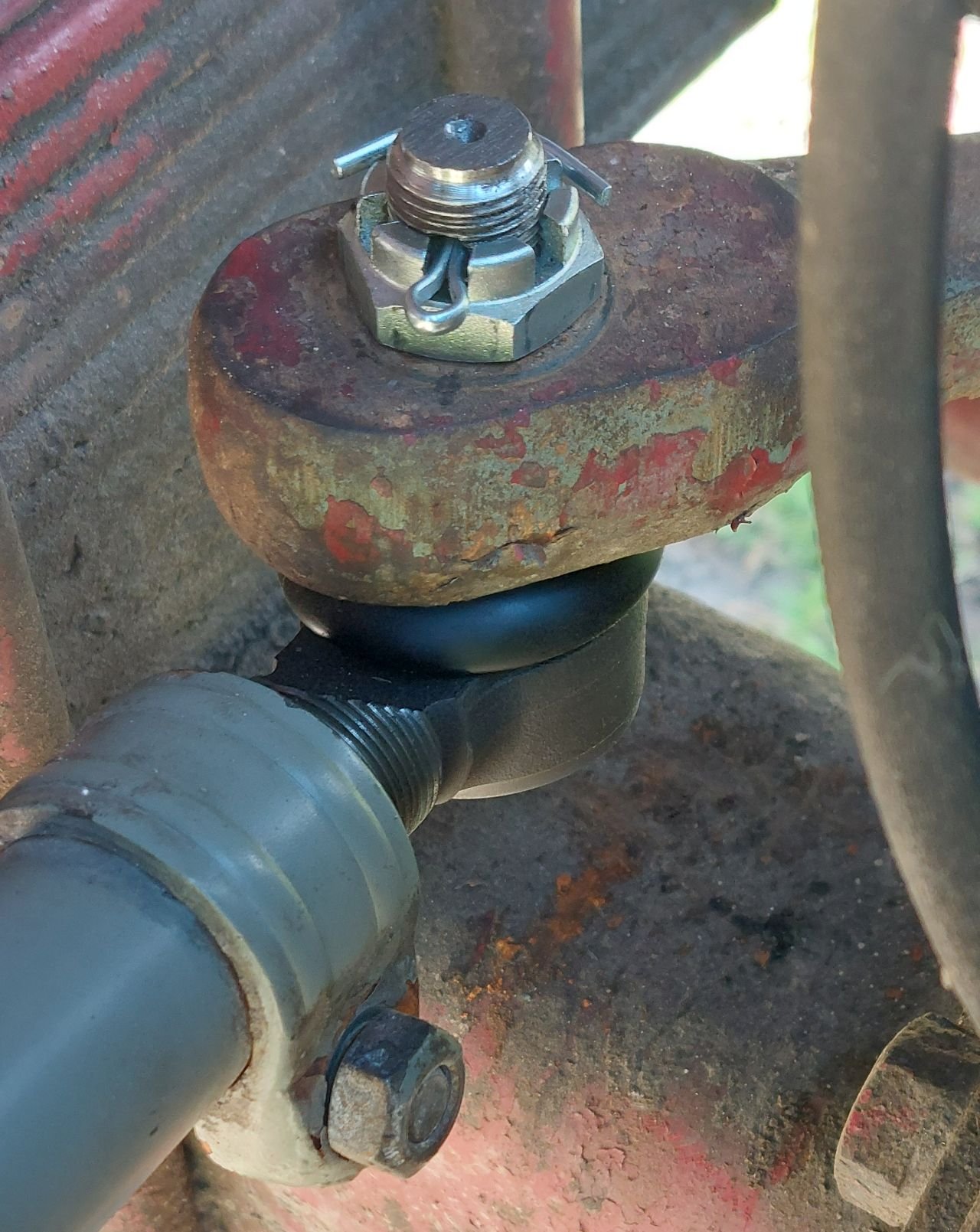

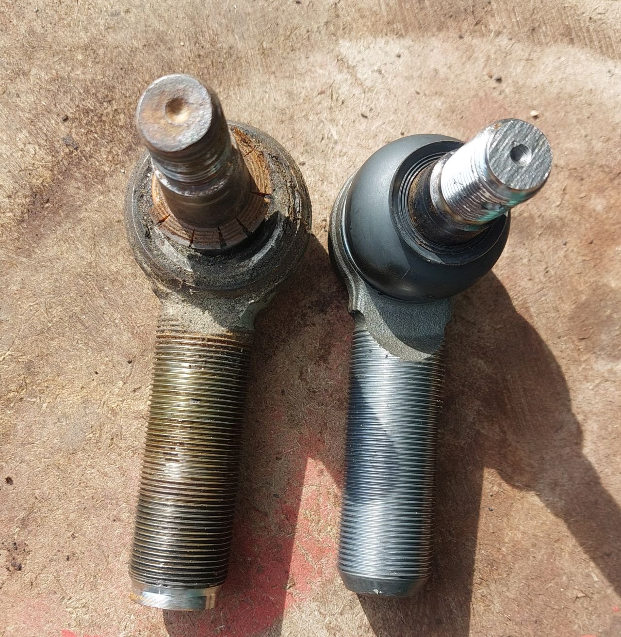

Dann Kugelkopf der Lenkstrange erneuert. Zum Glück ist das verpresste Ende noch Spielfrei. Dem hab ich nur eine neue Staubschutzkappe samt Fettinhalt spendiert.
Am eingeschraubten Ende passt Febi 04384 "für Mercedes Benz" perfekt. Herausfinden wie weit das Gelenk hereingeschraubt werden muss, damit das Lenkrad wieder gerade steht, benötigte etwas Ausprobieren.

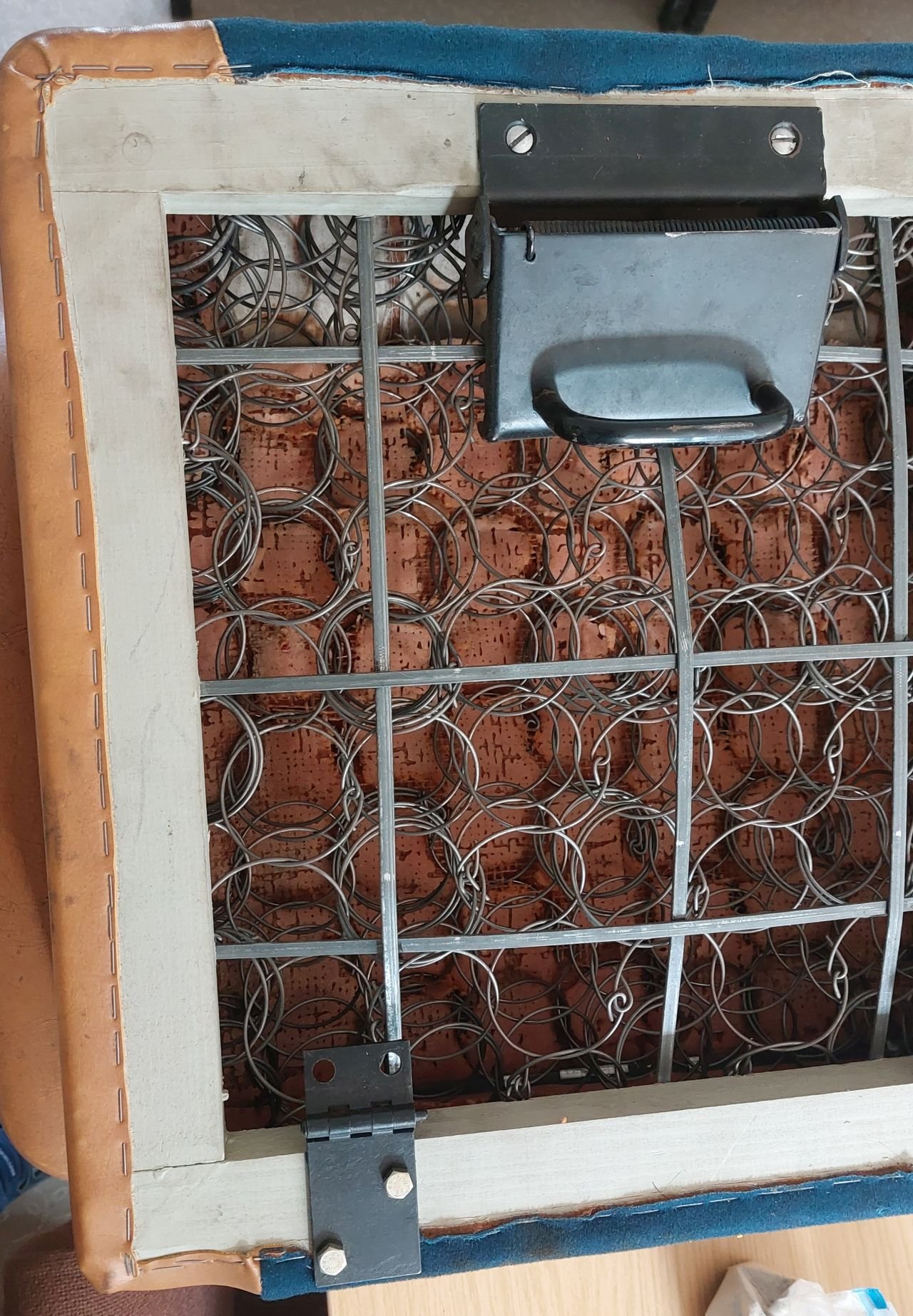

Ein neu erworbenes Sitzpolster im Originaldesign hebt den Fahrkomfort erheblich - das alte war offenbar ziemlich platt.
Die noch nicht so müden "Boxspringfedern" geben dem ansonsten ungefederten Sitz unerwartet hohen Komfort.

Die Boxspringfedern sind erstaunlich komfortabel. Hab ich im G5 erlebt, so schlimm war das fahren damit damals nicht. :D :D

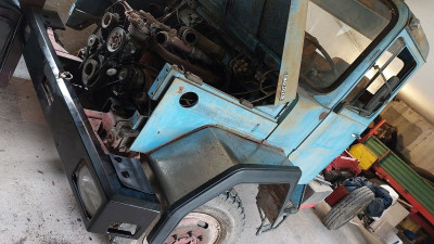

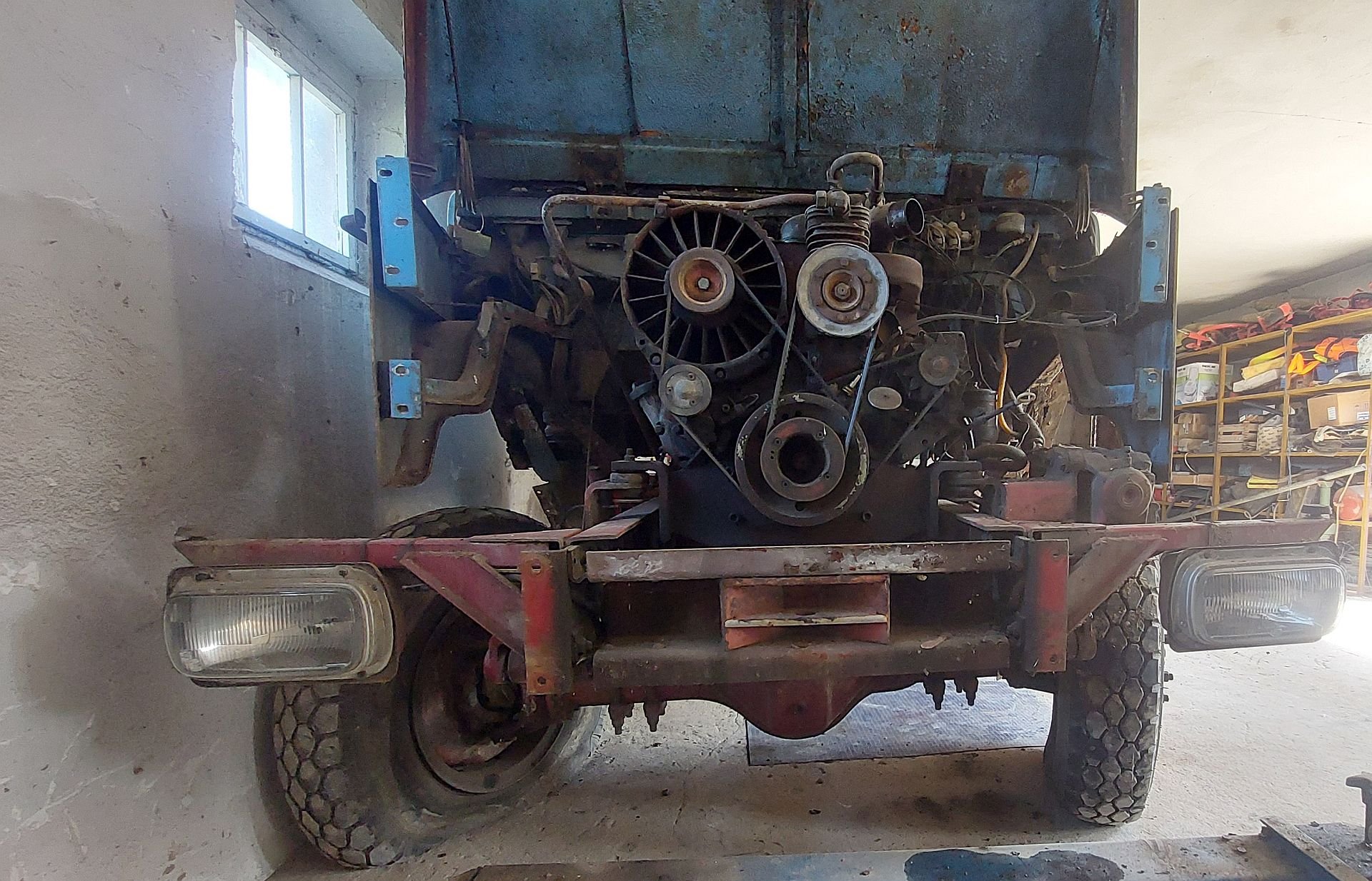

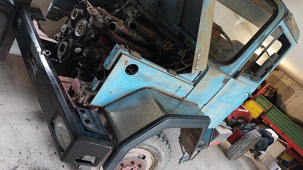

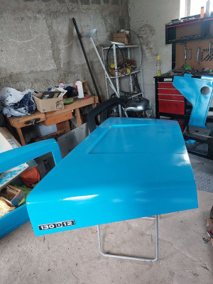

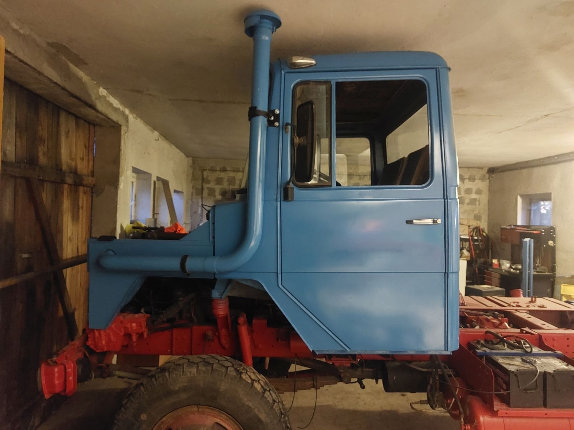

Mal wieder ein Update: Das S6-36+GV36 ist nun samt passender Glocke einbaubereit. Die Schaltmimik muss zwar noch fertiggestellt werden, aber nach einigem Kopfzerbrechen steht das Konzept dafür. Die Position des Schalthebels soll sich möglichst nicht verändern.

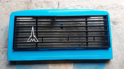

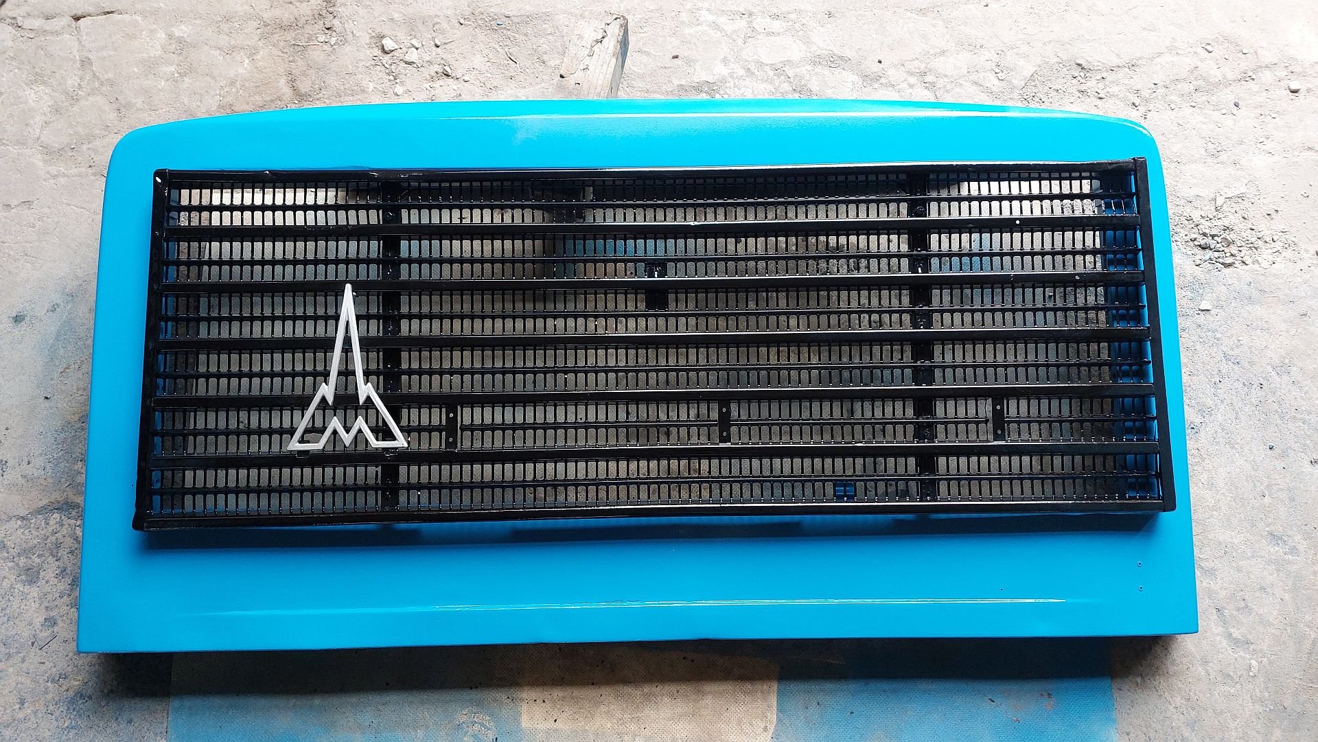

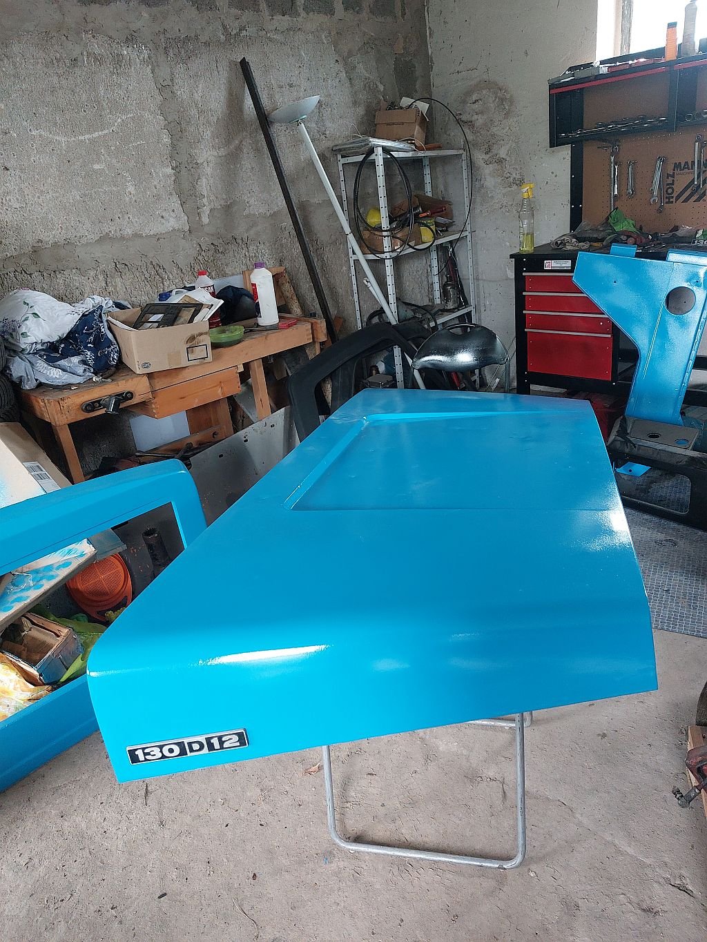

Auf Grund des nahenden Winters habe ich allerdings entschieden ein paar Karosseriearbeiten vorzuziehen.
Stoßstange, Frontmaske, Grill und Schnorchel sind geschweißt und lackiert. Das Lackierbild muss allerdings noch etwas optimiert werden....
Der rechte Kotflügel ist gebogen und angepasst. Nun kann auch der zusammen mit weiteren Teilen lackiert werden. Dass man beim Hauber die Karosserieteile einzeln nach und nach bearbeiten kann ist echt praktisch. Ich verwende einen 2K PU-Lack von Mipa. Darunter 2K EP-Grundierfüller.

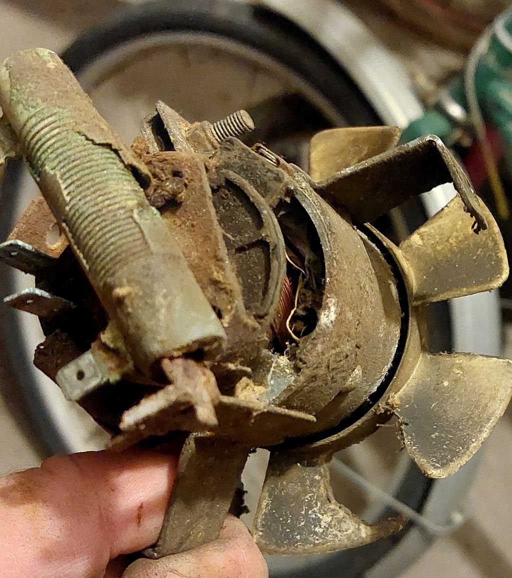

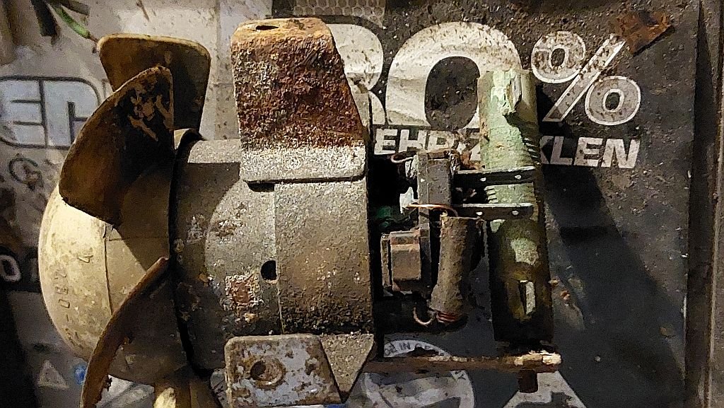

Leider ist das fahrerseitige Gebläse samt Motor nicht mehr zu retten.
Im Gehäuse lebte einst eine Familie Mäuse - die haben sogar die Lüfterflügel angeknabbert. Hat jemand zufällig noch soetwas runzuliegen?
Beiträge: 16400
Re: Magirus 130er Hauber gekauft und nun Fragen
#189 Beitrag von lura » 2024-11-21 16:40:48
Das Blau gefällt mir. :D Mit den einzelnen Teilen kann man in der Tat schön nacheinander arbeiten. Bist Du vor dem möglichen Erkennen kleiner Farbunterschiede bei Sonnenlicht gewahrschaut?

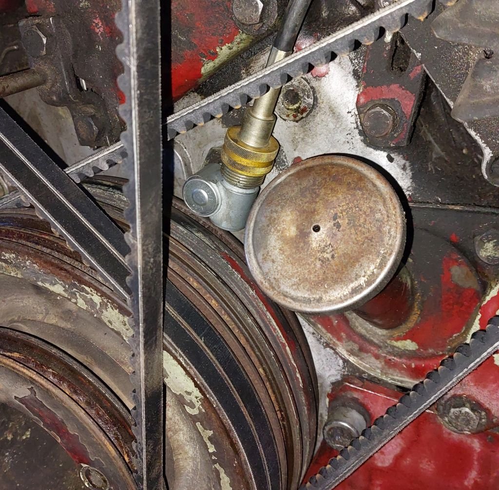

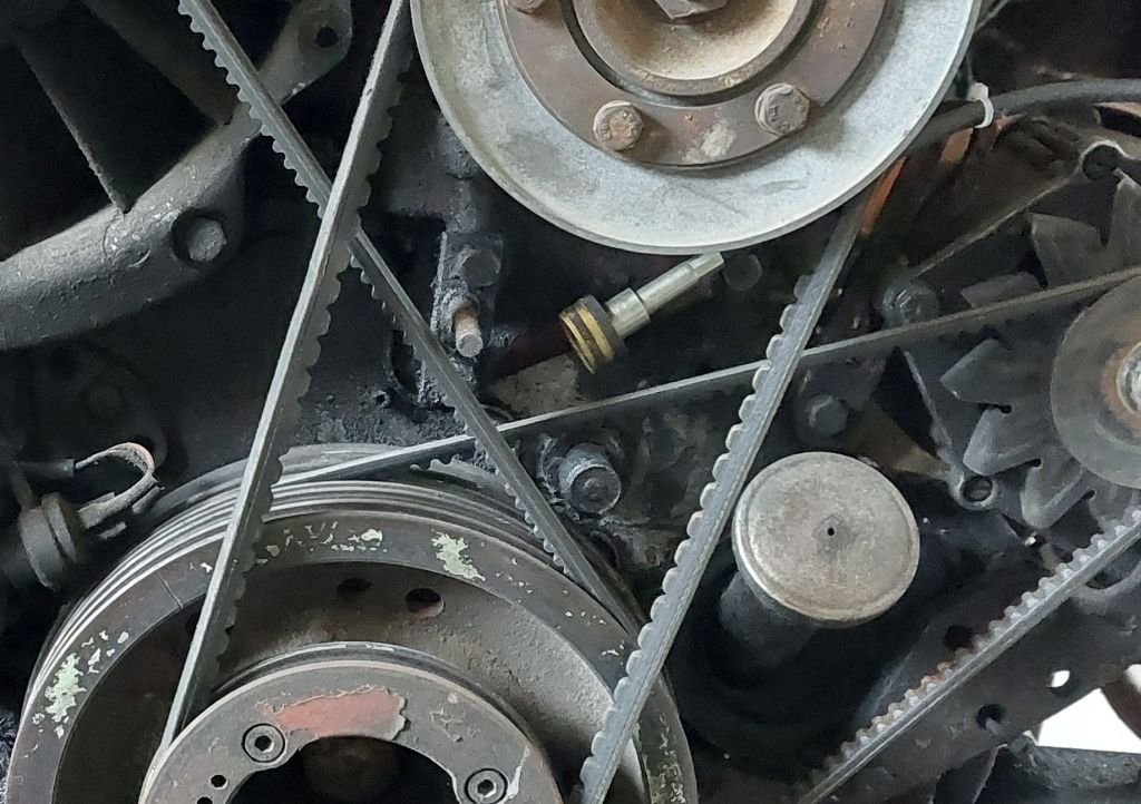

Hab am Wochenende den Kurbelwellendichtring und alle Keilriemen erneuert. Das (defekte) Winkelstück für den Drehzahlmesser geht nur herauszuschrauben wenn die Riemenscheibe ab ist.
Jetzt mit neuem Winkeltrieb geht auch der mechanische Drehzahlmesser.

MUSKOLUS hat geschrieben: ↑
2024-11-24 21:22:34
Den WDR hatte ich beim Landhandel bestellt, mit Deutz Teilenummer. Angekommen ist aber ein ganz normaler schwarzer WDR mit Staubschutzlippe aus NBR. Hab mir nichts dabei gedacht und ihn verbaut. Jetzt bin ich aber ins Grübeln gekommen. Deutz sieht an dieser Stelle eigentlich einen Ring aus FPM vor. Vermutlich wg. der beim Luftgekühlten auftretenden hohen Temperaturen. Dass der Landhändler einfach nur nach den Abmessungen geht passiert schon mal... Was meit ihr, lieber nochmal aufmachen und das Original von Deutz verbauen?
NBR ist irgendwo bis 80...90°C temperaturbeständig. FPM dagegen bis ca. 200°C.
Ich würde den Wedi gegen einen aus FPM tauschen.

#192 Beitrag von lura » 2024-11-24 22:22:59
Moin, dann würde ich den auch noch mal tauschen, die Motortemperatur geht m.W über 100 °C.

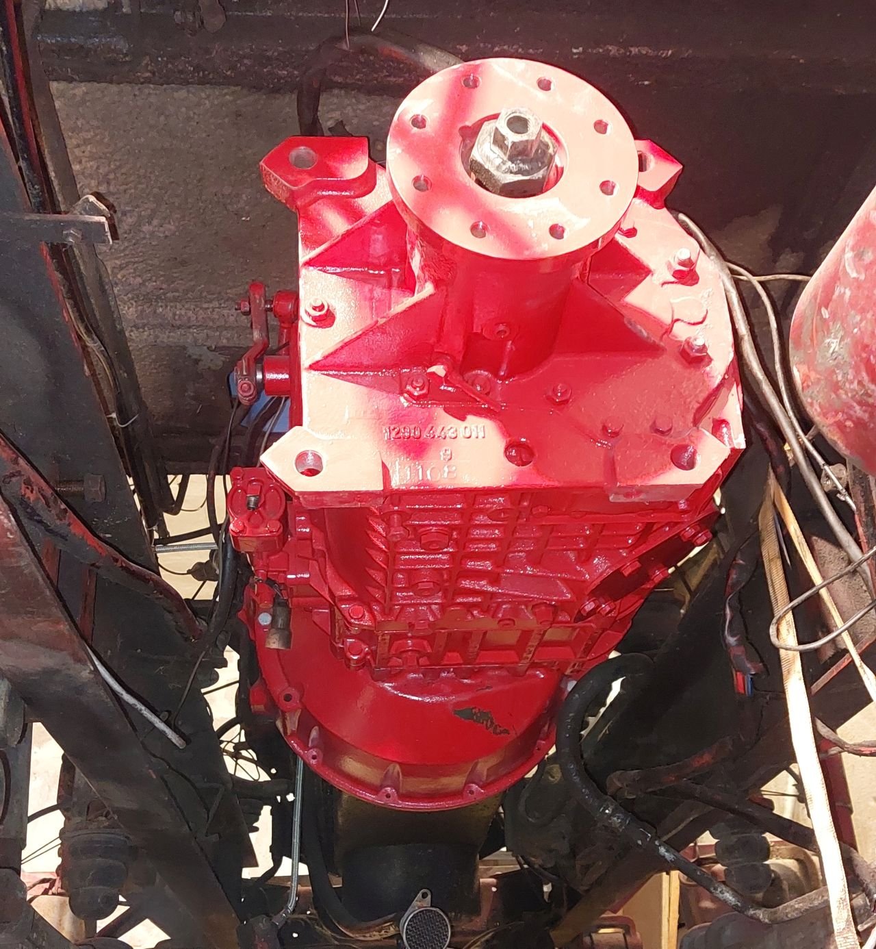

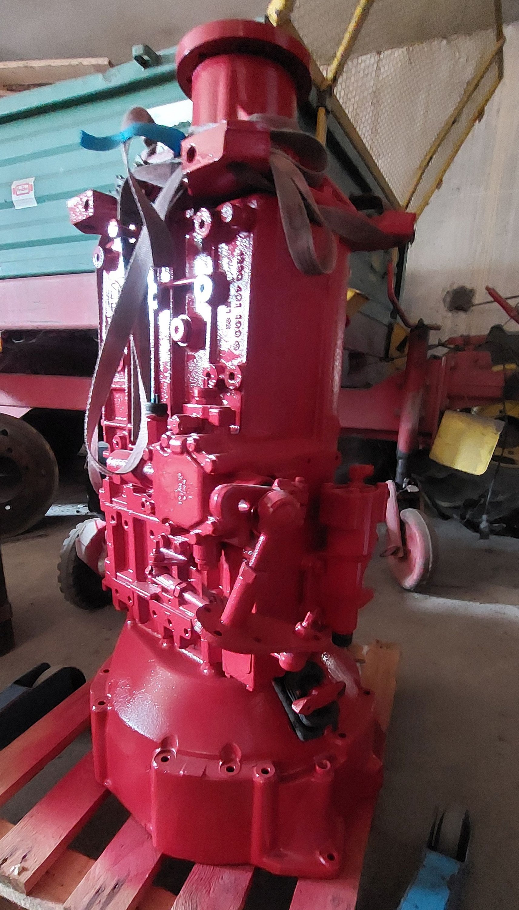

#194 Beitrag von MUSKOLUS » 2025-02-08 21:02:36
...sooo mal wieder ein Update:

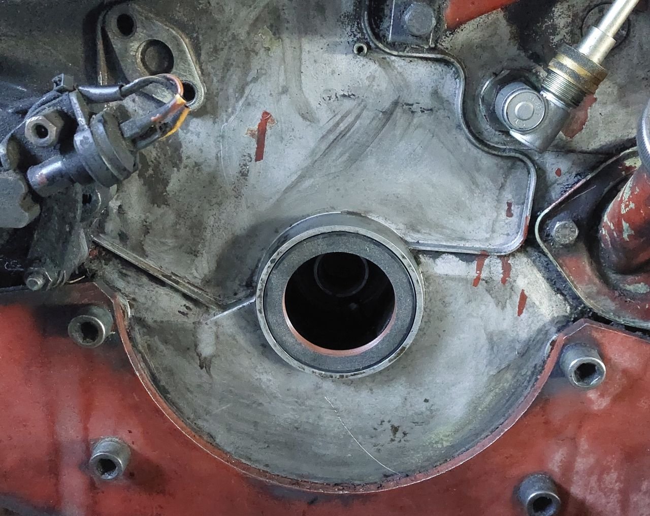

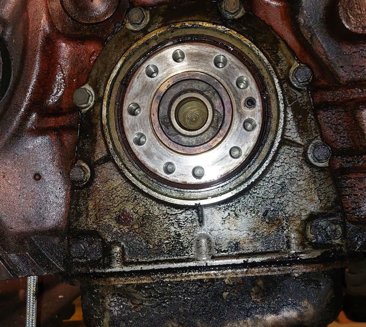

Der Dichtring vorne ist noch einmal neu gekommen, diesmal ein Deutz- Originalteil.

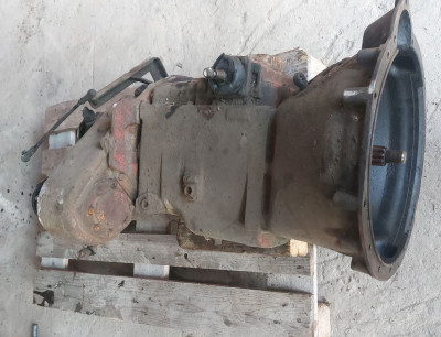

Dann kam das alte Getriebe raus.
Am Motor hinten war auch ein neuer WDR notwendig, dort sah es nämlich so aus:

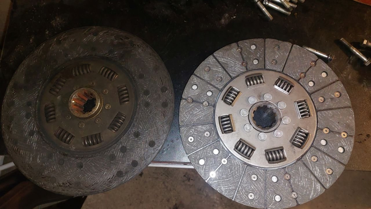

Die Kupplungsscheibe ist zwar noch gut aber die Verzahnung passt leider nicht. Der Durchmesser ist 295mm - in dieser Abmessung gibt es keine Scheiben mit der Verzahnung 1, 1/2 Zoll. Zum Glück wurde hier im Formur schon einmal eine Lösung präsentiert: In 280mm gibt es Scheiben mit passender Verzahnung und die etwas kleinere Scheibe kann auch im originalen Automaten werkeln (rechts die neue Scheibe).
Das Drucklager und der Kupplungszylinder ließen sich wiederverwenden.
Das S6-36+GV36 hat im Laster Platz genommen. (Ich weiß, hier fehlen noch 4 Schrauben :)

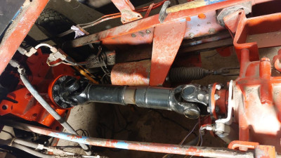

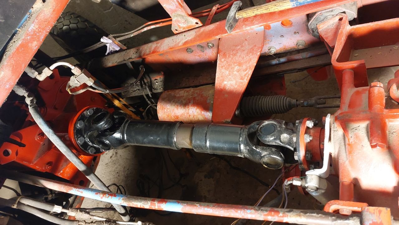

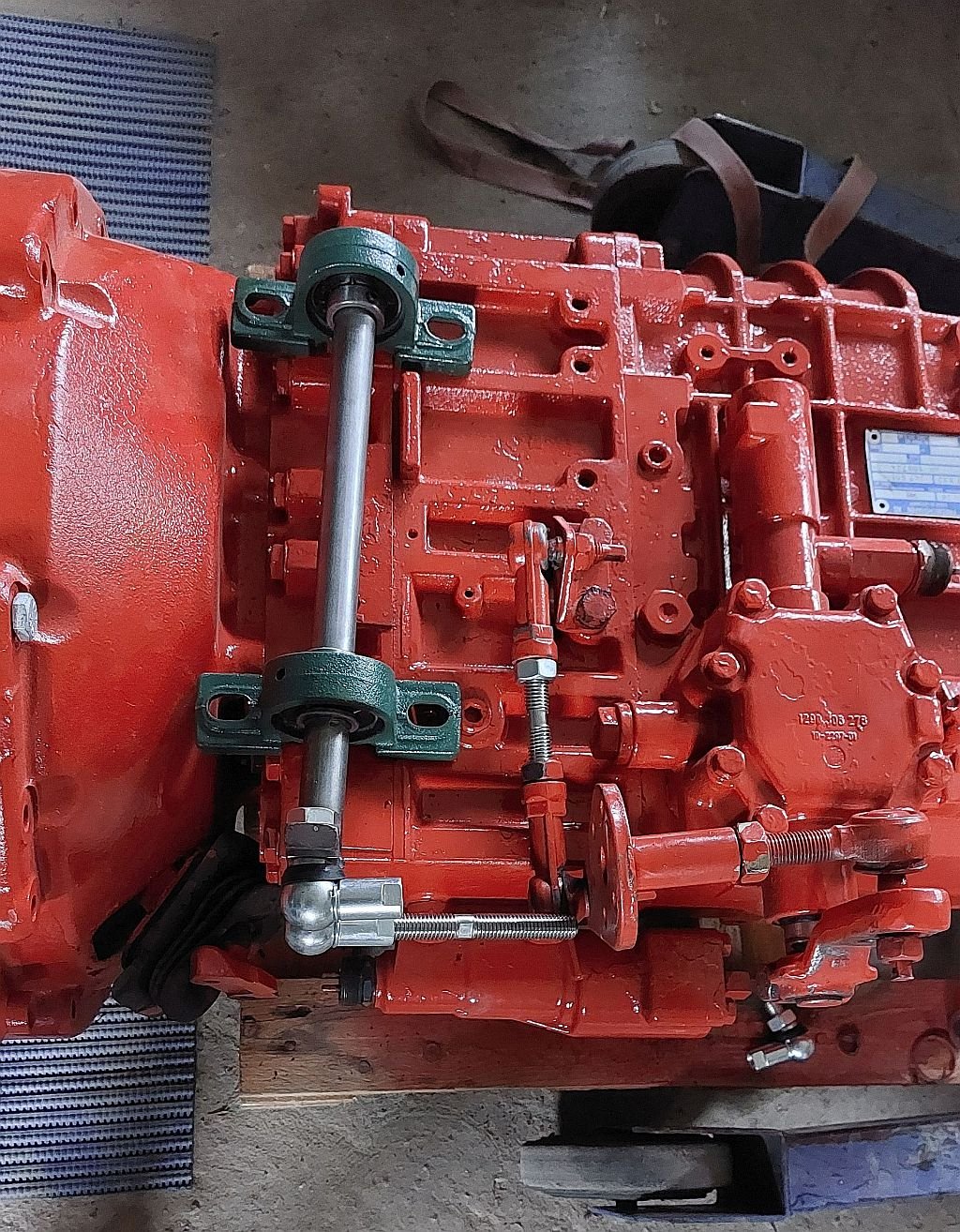

Da das Getriebe die lange Version mit Retarder-Vorbereitung ist, passt leider die Kardanwelle doch nicht mehr. Zwischenzeitlich habe ich mit dem Gedanken gespielt eine Welle vom IFA W50 einzubauen: Die Länge passt und getriebeseitig ließe sich leicht ein Adapter bauen. Der Durchmesser von Rohr und Schiebestück war mir dann aber doch zu gering. Ich habe mir deshalb von der Firma "Welte-Wellen" eine neue mit Länge 600 mm und Durchmesser 80mm anfertigen lassen. Ein paar cm hätte sie noch länger sein können aber das Schiebestück ist ganze 11 cm lang und damit passt es noch. Außerdem braucht es nun keinen Adapter.
Jetzt fehlt noch die Schalthebelmechanik. Die Teile dafür sind schon da und auch ein passender Schaltknauf mit Druckluftventil wurde schon beschafft.

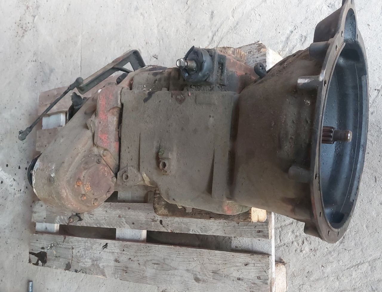

Eine Kostenaufstellung für den Getriebeumbau bisher:
Getriebe: 450 EUR vom Verwerter in Polen, Dichtungen des Getriebes und Verschleißteile: 120 EUR, Kuppungsscheibe (neu, für IVECO): 80 EUR, Kardanwelle mit Anfertigung mit Versand: 770 EUR, Öl (10 l Agrifarm UTTO MP): 60 EUR.
Grüße, Andreas
PS: Braucht noch jemand ein gut funktionierendes, liegend eingebautes AK5-35 mit sehr großem Nebenantrieb?

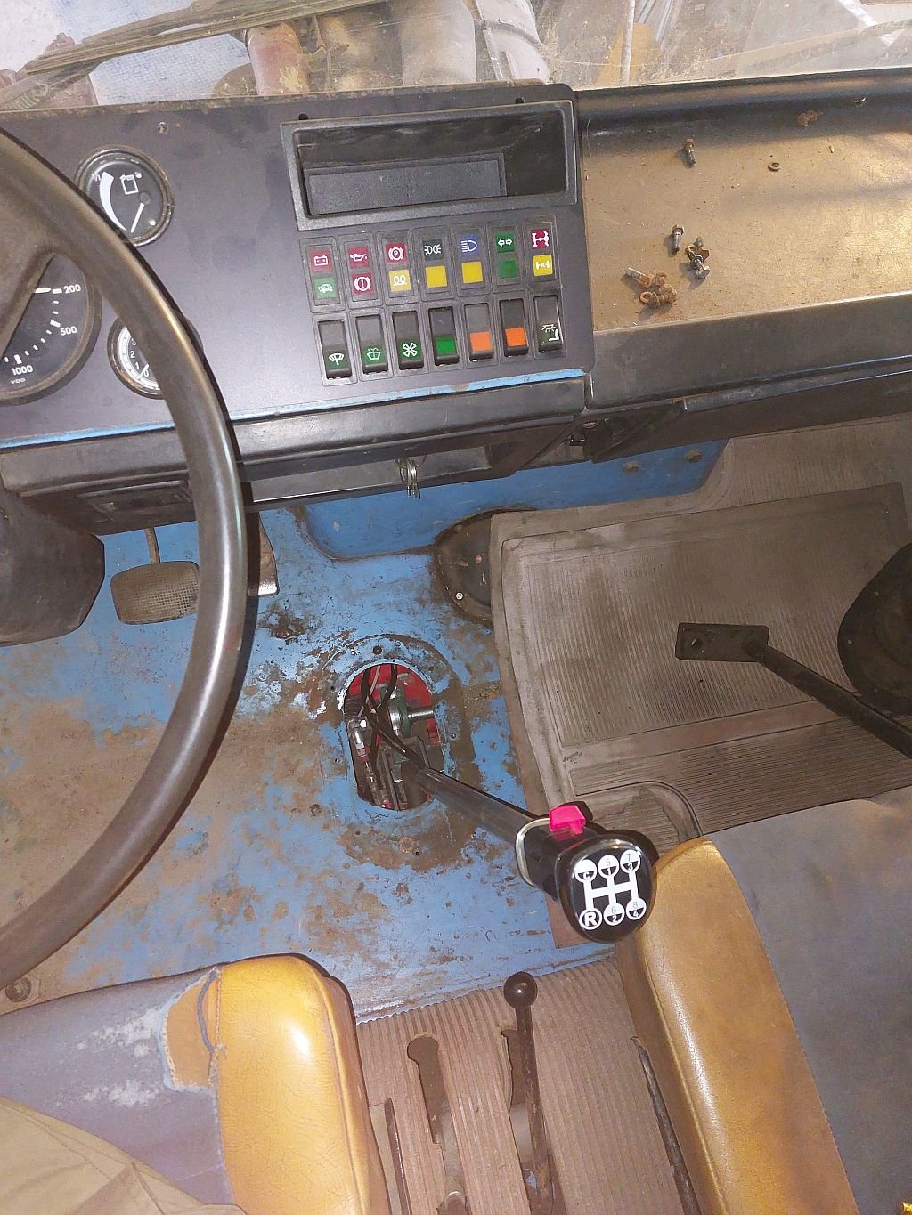

Hallo Bernd, Danke, dass du mal nachfragst. Es war vielleicht kein schlechter, aber doch ein langsamer Lauf :)

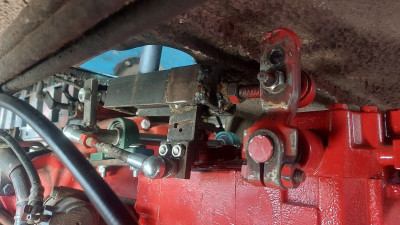

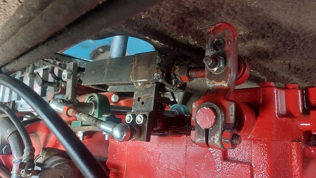

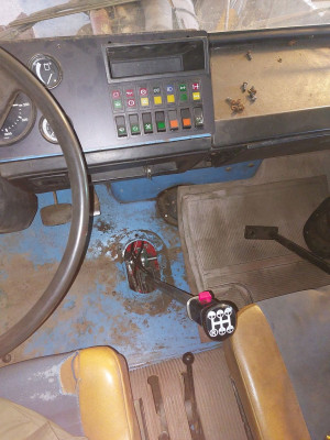

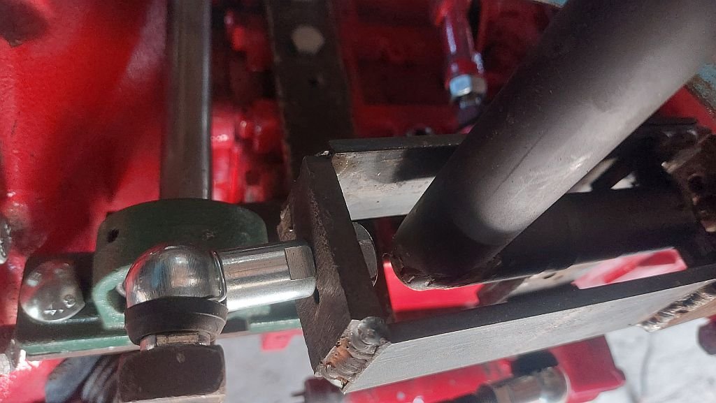

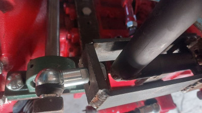

In der Tat ist es aber mal Zeit für ein Update. Ich hab mich ziemlich lange mit der Schaltmechanik aufgehalten. Es ist nicht viel Platz unter der Kabine und mein Anspruch war es die Position und die Wege des Schalthebels möglichst nicht zu verändern. Zunächst musste nahe der Kupplungsglocke ein Hebel installiert werden, der nur eine Bewegungsrichtung (vor-zurück) zulässt. Die Welle des Hebels wird in zwei Stehlagern geführt damit sie axiale Kräfte auffangen kann. Zwischen dem "Haltehebel" und dem Hebel am Getriebe habe ich eine Art Gehäuse installiert in dem sich der Schalthebel nadelgelagert in eine Richtung (vor- zurück) bewegen lässt. Dieses "Gehäuse" wird von 2 Momentstützen gehalten. Nach vielen Versuchen passen die Abmessungen und die Bewegungen.

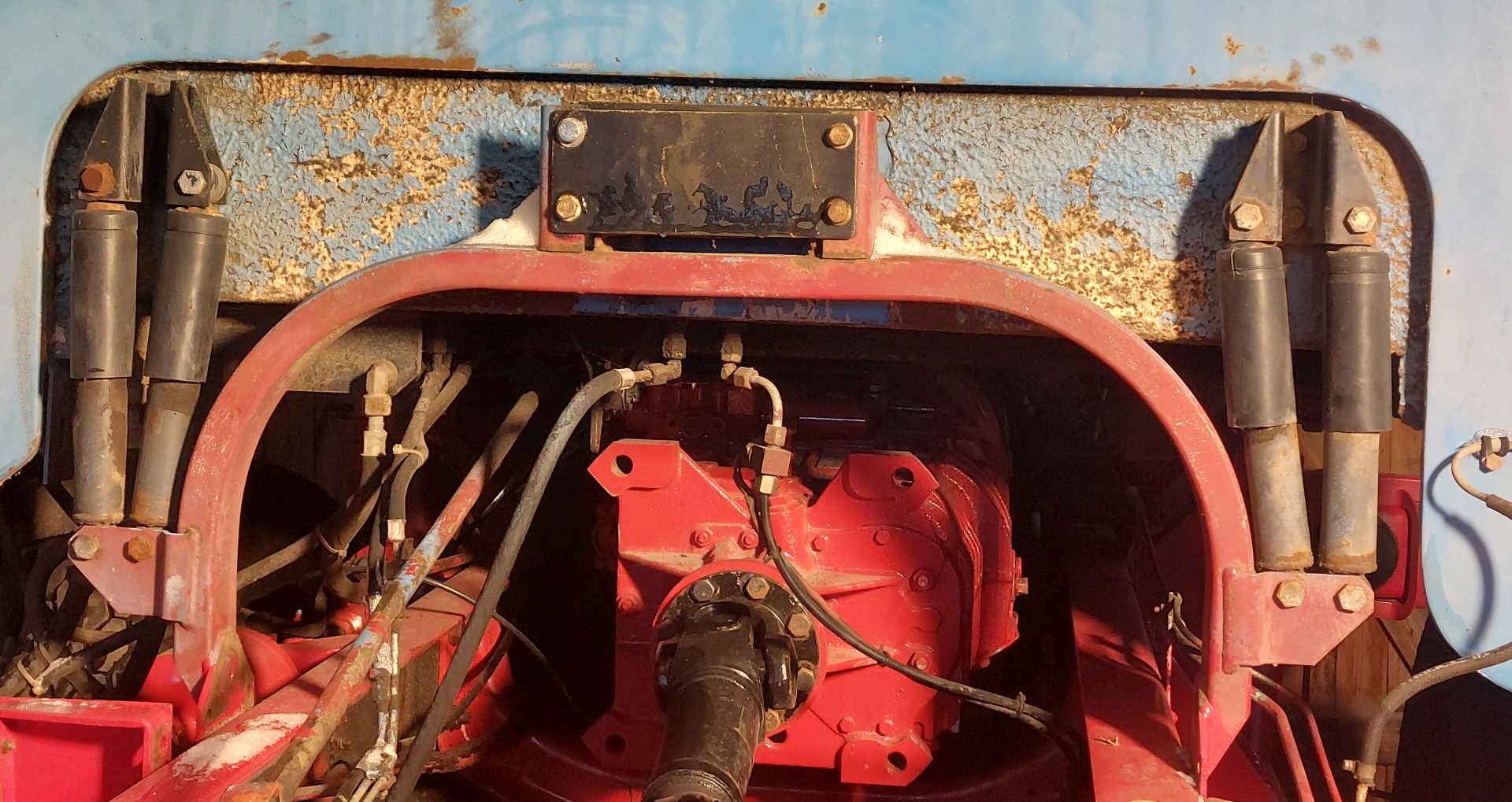

Hier ist das "Gehäuse" erkennbar aber wegen der vielen Veränderungen noch nicht gut geschweißt. Um die richtige Position in der Kabine zu erreichen musste der Schalthebel unten um 90 Grad angewinkelt werden. Die in dieser Stelle auftretenden Kräfte sind recht hoch - nach einigen Versuchen besteht der untere Teil des Schalthebels nun aus einer zurechtgesägten Antriebswelle eines Autos. Es sind nur ca. 2 cm Luft unter der Kabine. Ob das reicht wird sich zeigen. Eventuell muss da noch eine Strebe am Unterboden dran glauben....

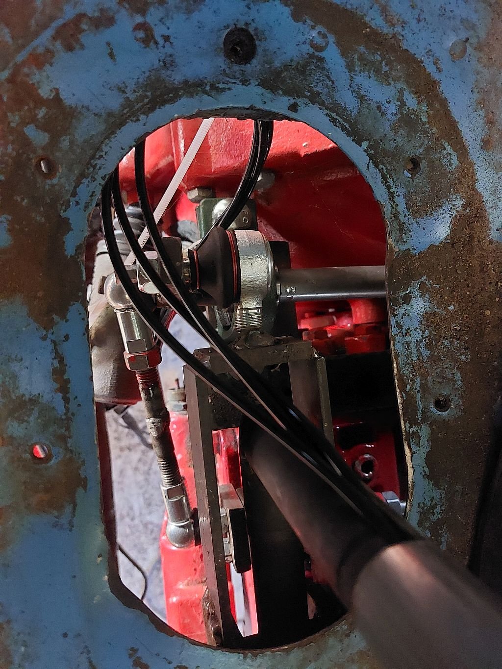

Zuerst habe ich einfache Kugelgelenke verwendet. Die mögen aber keine hohen axialen Kräfte. Später bin ich dann an einigen Stellen auf Gelenke wie sie an der Lenkung von Kleinwagen zu finden sind umgestiegen. Das passt schon eher. Die Mechanik ist jetzt spielfrei.

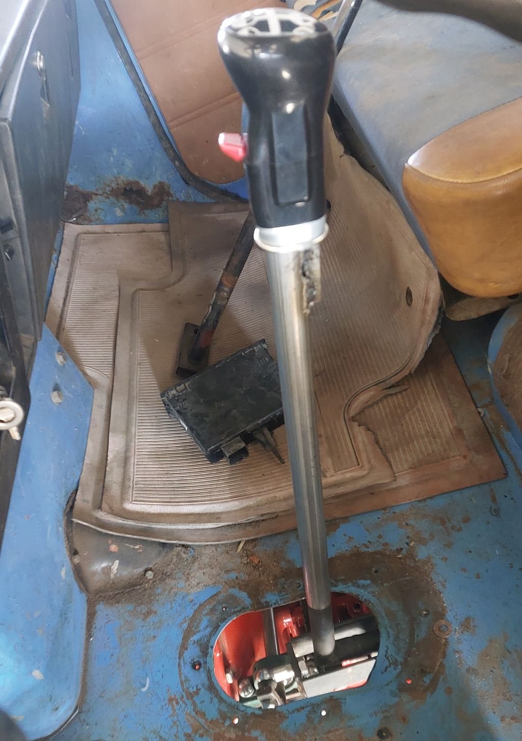

Der Schalthebel selbst besteht aus einem Rohr. In diesem verlaufen die drei Luftleitungen für den Split. Zum finalen Anschließen fehlt aber noch das Rollenhebelventil.
Ich habe den Wegen gestartet und alle 7 Gänge durchgeschaltet - die Schaltwege scheinen jetzt gut zu passen. Der erste Fahrtest steht aber noch aus.
Da der Bau der Getriebeansteuerung ziemlich viel Zeit und Nerven gebraucht hat hab ich dann erst einmal wieder mit Blecharbeiten - und etwas Lackieren weitergemacht. Da sieht man besser die Ergebnisse :)
Andreas
Beiträge: 16400
#197 Beitrag von lura » 2025-08-23 7:03:24
Das sieht schon kompliziert aus, Schalthebelumlenkung mit 3 Luftleitungen. Und das dauert und man sieht nix.
Da geht Zeit drauf.
Bin auf Deinen Bericht der ersten Probefahrt gespannt.
Also gutes Gelingen weiter. :rock:

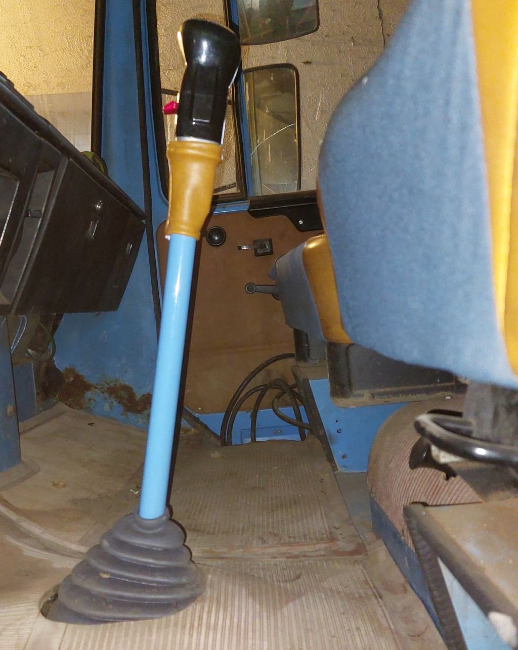

#199 Beitrag von MUSKOLUS » 2025-08-24 21:33:18

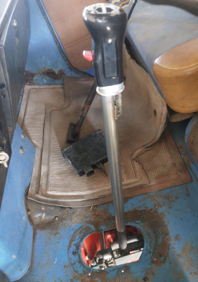

Danke für den Zuspruch ihr beiden! Womöglich wäre es mit CAD und zeichnerischen Fähigkeiten schneller gegangen aber da gibt es bei mir eine gewisse Lücke :)

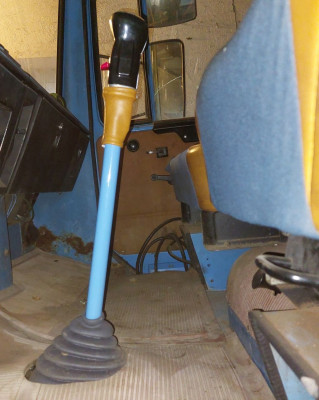

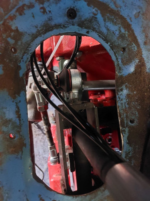

Hier noch ein Detailbild von der Konstruktion vorne, jetzt mit ausreichend dimensionierten Gelenk. Die alte Antriebswelle ist ein Stück mit der Flex ausgehöhlt worden damit die Luftleitungen darin Platz finden.
Bei meinem S6-36 sind die Schaltgassen 1-2 und 3-4 nicht sehr deutlich zu finden. Es hilft also den Querweg des Schalthebels so groß wie gerade noch praktikabel möglich zu gestalten. Dann liegen die Schaltgassen nicht so eng bei einander.
Hier ist der 6. Gang eingelegt.
Der Platz zum Sitz reicht noch aus. Der Rückwärtsgang ist links hinten Richtung Fahrersitz.

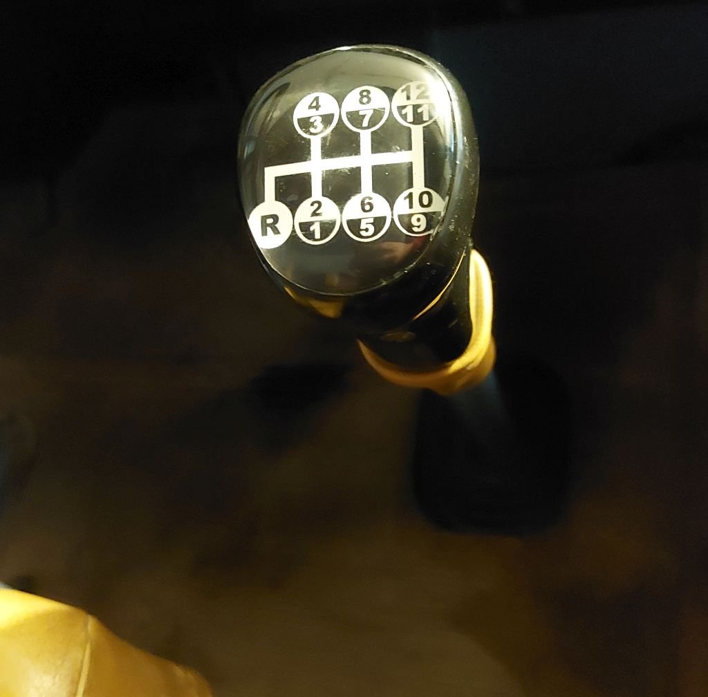

Der Schaltknauf ist vom Volvo - die Abbildung vom Schaltschema muss noch angepasst werden.
Andreas

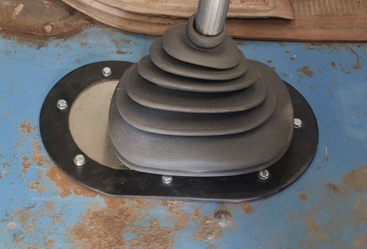

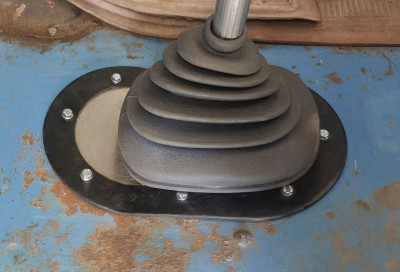

Da der Laster gerade nicht straßenfertig ist, ich das Ergebnis des Getriebeumbaus aber unbedingt "erfahren" wollte, habe ich ihn heute kurzerhand aufgebockt. Mit montierten Hinterrädern und allen Sperren drin hab ich im 12. Gang die Geschwindigkeit getestet. Offenbar alles wie geplant: Bei 2350 U/min läuft das Auto 85 km/h. Bei Höchstdrehzahl dürfte das dann etwas über 100 km/h sein. Für den Saugmotor eine gute Endgeschwindigkeit.
Ein neuer Faltenbalg hat sich auch gefunden - vom Mercedes Atego. Nach Anfertigen eines Bleches und etwas Anpassung scheint das so zu gehen.

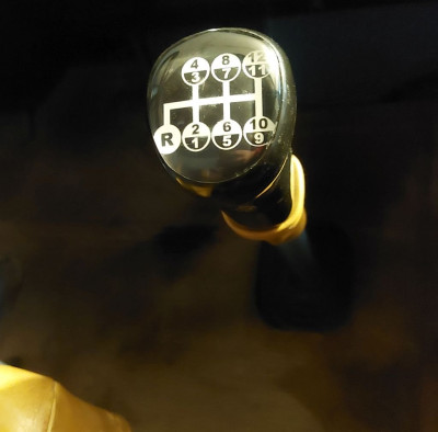

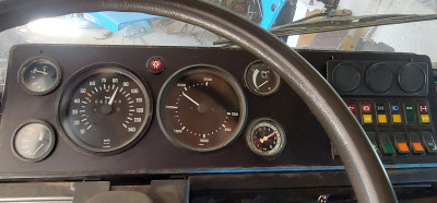

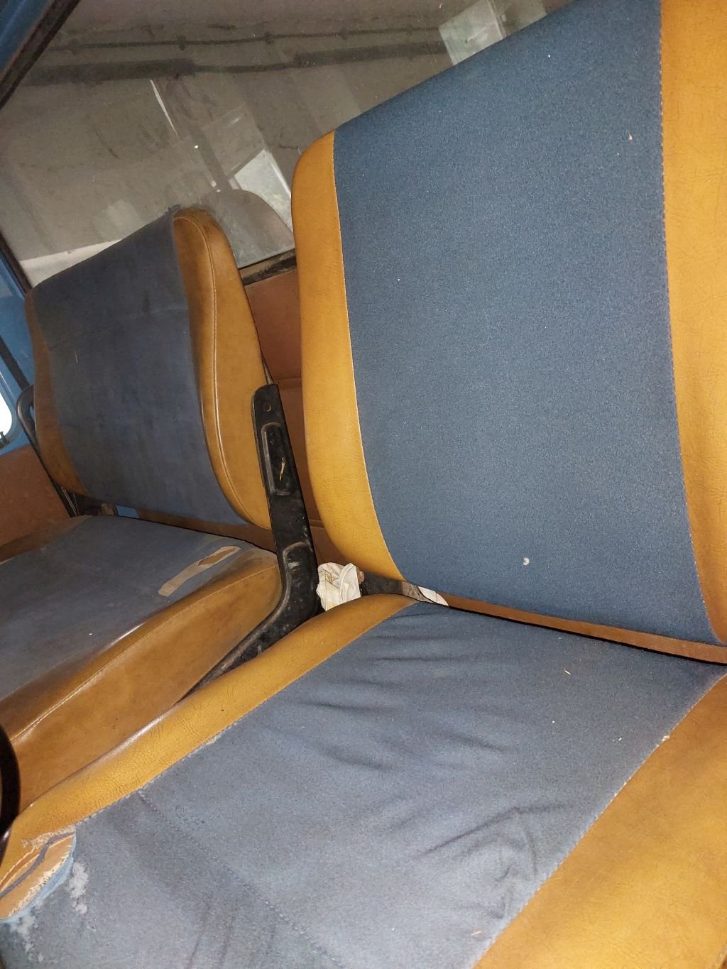

Heute wieder etwas Detailarbeit: Beschriftung vom Ganghebel angepasst (vielleicht bisschen viele Zahlen drauf?) und für den Übergang vom Knauf zum Rohr ein Höschen aus original Sitzkunstleder genäht.
Es geht in kleinen Schritten voran.

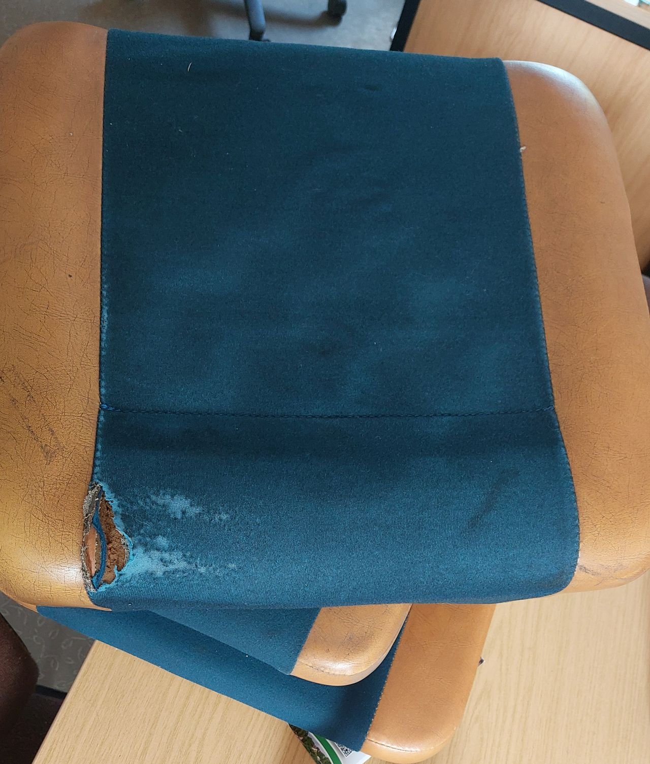

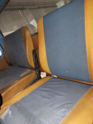

Weiß jemand was für blauer Stoff bei den typischen Magirus-Sitzen verwendet wurde? Hat da jemand noch eine Bezugsquelle?

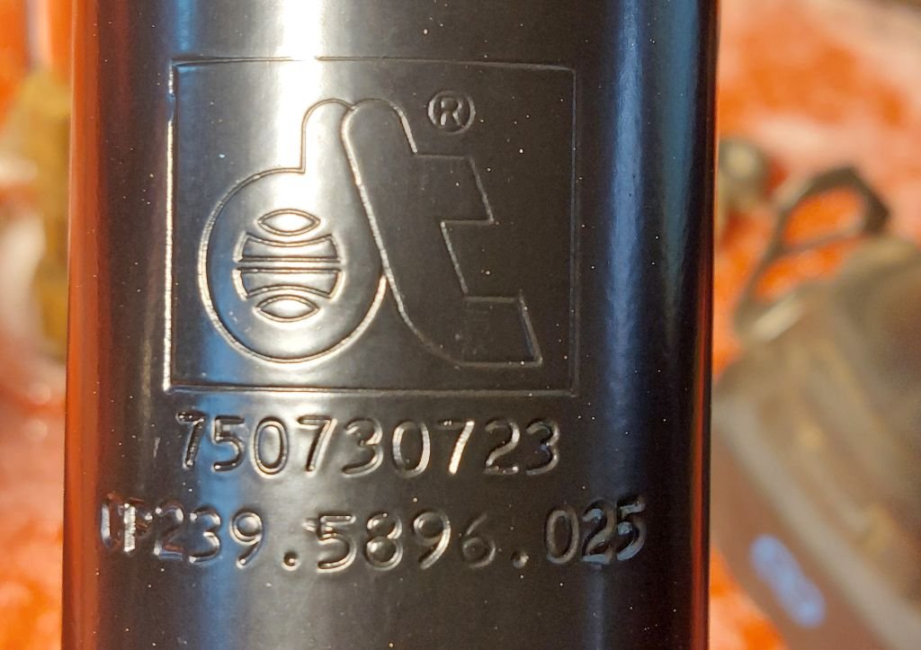

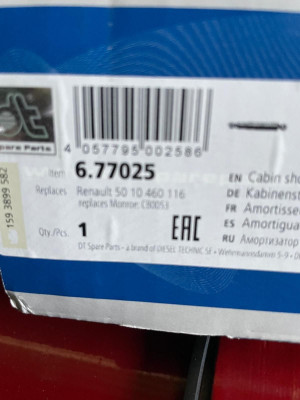

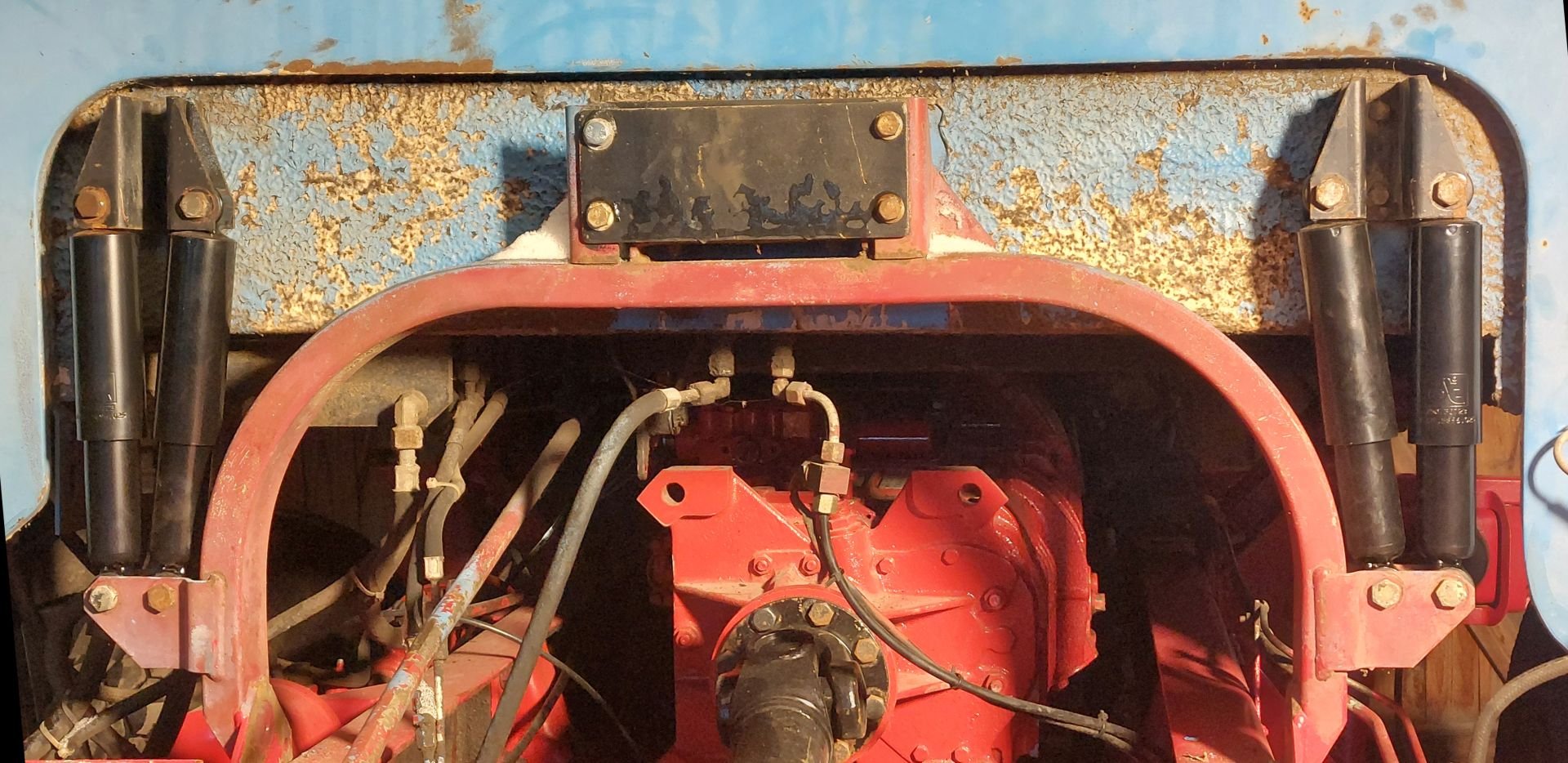

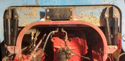

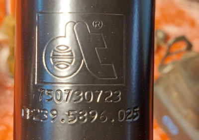

#205 Beitrag von MUSKOLUS » 2026-02-03 18:10:50

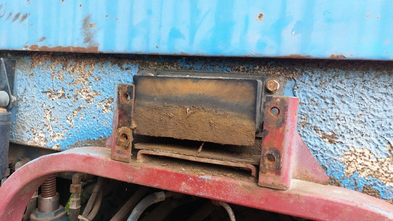

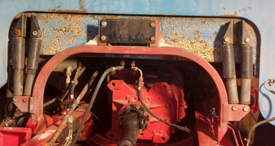

Neulich gab es neue Kabinenstoßdämpfer - damit die neue Gummilagerung auch möglichst lange hält. Das Auto hat ab Werk die "Heavy Duty" - Ausführung mit insgesamt 4 Dämpfern. Bei den meisten Haubern sind hier nur 2 verbaut.
Alt
Neu
Teilenummern
Die alten Dämpfer lassen sich leicht von Hand bewegen, die neuen nur mit viel Kraft. Es war offenbar nicht ganz falsch sie zu ersetzten.
Andreas
Beiträge: 16400
#206 Beitrag von lura » 2026-02-12 3:23:43
Stoßdämpfer in Fahrerhaus können das besoffen geschüttelt werden wirksam vehindern. Die hintere Fahrerhauslagerung rostet bei den Baubullen ja auch gerne weg. Ist die bei Deinem noch i.O.?

#208 Beitrag von MUSKOLUS » 2026-09-20 21:42:54
... mal wieder ein Update: Fahrerhaus ist geschweißt und mit Mipa PU 2K lackiert. (Zumindest die eine Seite :ninja: )
Ich weiß, eigentlich macht man erst alle Schweißarbeiten und dann die Lackierarbeiten aber ich brauchte das jetzt mal für die Motivation :D
Andreas

#209 Beitrag von lura » 2026-09-21 6:14:41
Motivation ist das A und O, hat aber geklappt, so wie er in die Halle eingefädelt ist. Ist der Magirus gerade aufgebockt?
MUSKOLUS
Beiträge: 2353
Wohnort: Beim Birnbaum
#210 Beitrag von MUSKOLUS » 2026-09-21 7:44:11
lura hat geschrieben: ↑
2026-09-21 6:14:41
Nein aber mit niedrigem Luftdruck und entfernen des "Pilzes" vom Schnorchel klappt die Tordurchfahrt mit nur "ein bisschen Anschrammen". Aus diesem Grund muss die Dachluke zum Schluss lackiert werden :ninja:
