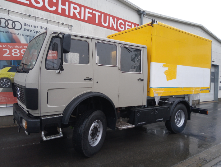

Die erste Seite einmal Probeweise zusammengebaut: Die Trittstufe wurde aus dem Riffelblech der alten Stufen ausgeschnitten, diese wird vielleicht noch schwarz beschichtet. Auf der Fahrerseite haben zwei Staukästen einen Platz gefunden, auf der Fahrerseite gibt es nur einen Staukasten, dafür wurde dort der Batteriekasten montiert.

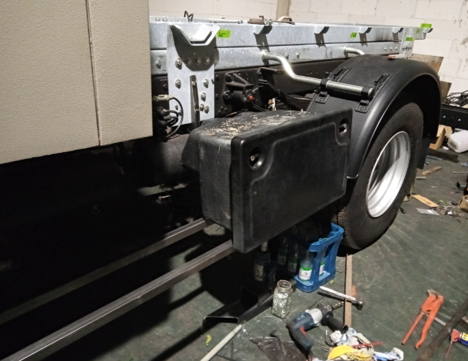

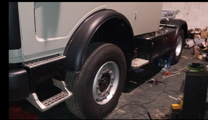

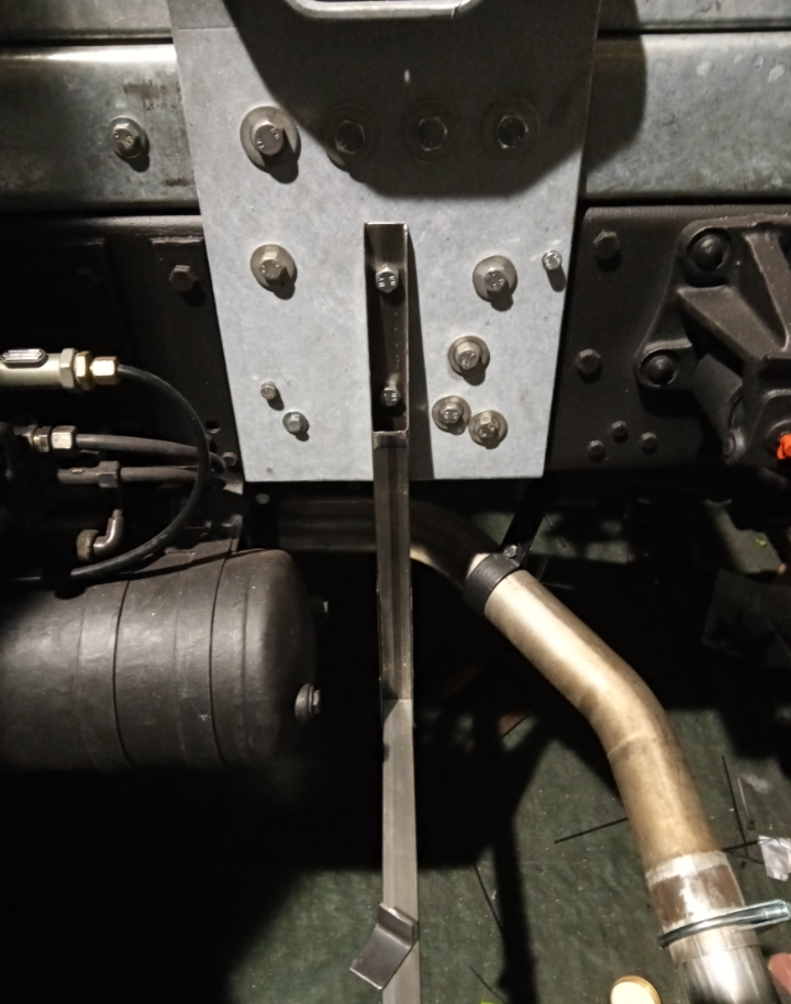

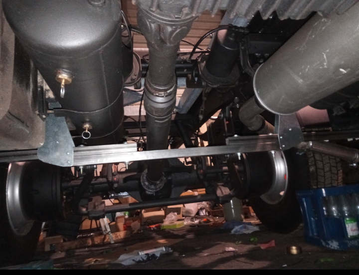

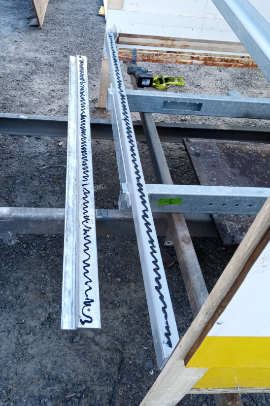

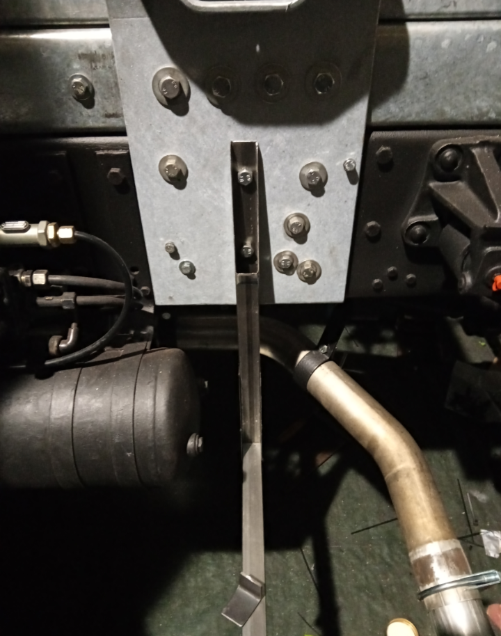

Im Prinzip ist die Befestigung folgendermaßen Aufgebaut. Vorne (hinter der Hinterachse) saß schon eine Quertraverse, an welcher u.a. die Hydraulikpumpe zum Kippen des Fahrerhauses befestigt ist. Vor die Hinterachse wurde eine neue Traverse befestigt (die alte wurde in einem Anflug der leichten Dämlichkeit/Übermotivation/Fehlplanung entfernt und entsorgt (geplant war ursprünglich an diese Stelle einen größeren Tank zu setzen, das funktioniert aber nicht so leicht wie gedacht).
Zwischen die beiden Traversen kommen Vierkantrohre, diese Tragen die Trittbretter, Staukästen und den Batteriekasten.
Damit man die Staukästen verschrauben kann gibt es Querträger aus U-Profilen. Diese werden auf die Rohre Genietet. Die Staukästen werden im Vorderen Bereich direkt mit dem Vierkantrohr verschraubt, im hinteren Teil mit den U-Profilen. Der Abstand der Vierkantrohre zueinander wurde durch die Halterung des Batteriekastens vorgegeben.
Der Querträger mit einer kleinen Aussparrung für die Kardanwelle. An den Übergängen zwischen den einzellnen Vierkantrohre wurden Knotenbleche aufgesetzt. Diese wirden inzwischen großzügig Vernietet.
Die hintere Halterung des Querträgers am Fahrgesverschraubt.Inzwischen wurden die oberen Öffnungen verschlossen, es kann kein Wasser mehr hineinlaufen.

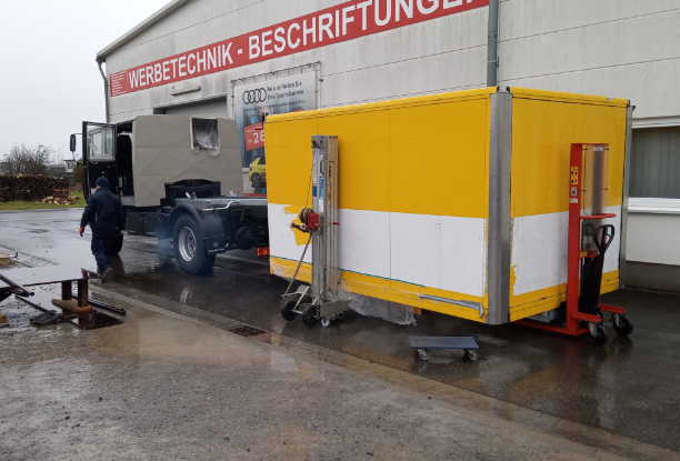

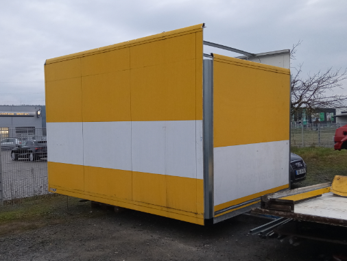

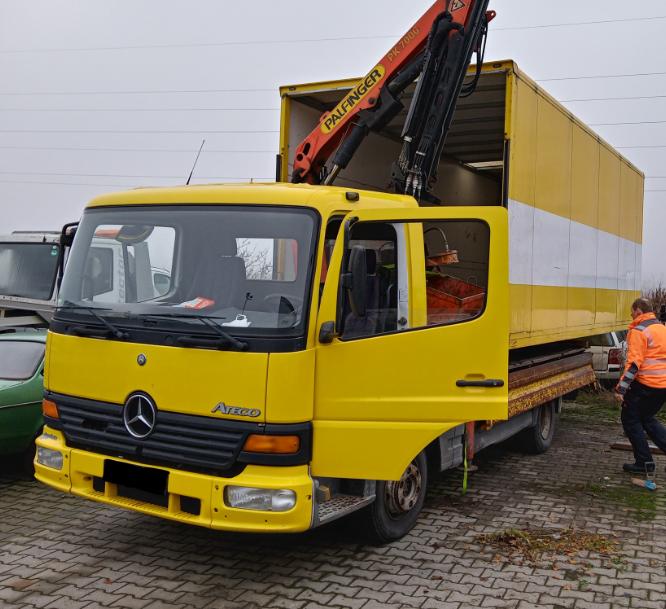

Der Aufbau ist da, er musste nur ein paar hundert Meter bis zu meinem Bastelplatz transportiert werden, der Atego hat sich tapfer geachlagen. Keine Angst, da kammen noch unzählige Spanngurte rum und wir haben keine öffentliche Straße benutzt.

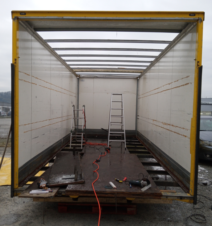

Gestern ging es mit dem Kofferaufbau-Umbau los:

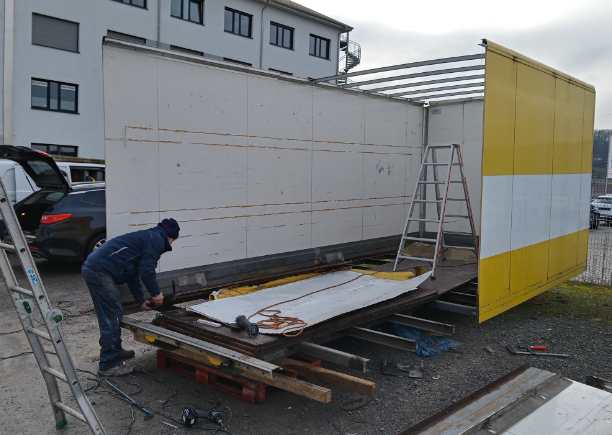

Als erstes wurde begonnen das Dach zurückzubauen. Die Dachkonstruktion besteht aus querverlaufenden Hut-Profilen, auf welche Alu- und GFK-Platten geklebt sind. Da ich die Aluplatten am Ende wieder verwenden möchte hab ich begonnen alle Klebenähte mit dem Multitool aufzuschneiden, hat so lange gut funktioniert bis der Strom weg war. Also braucht man eine neue Beschäftigung: Erst einmal der Boden rausbauen. Die Siebdruckplatten waren schon ziemlich vermodert und werden ersetzt (entweder durch dünnere, neue Siebdruckplatten oder durch Wand-Sandwichplatten, je nach dem was mir gerade über den weg läuft), ganze zwei Schrauben ließen sich noch lösen, dann kam halt die Brechstange zum Zug. Nachdem die ersten Siebdruckplatten raus waren kamm in den Kanten der erste Rost zum Vorschein. Zwischen den "Anpuffleisten" und den Siebdruckplatten moderte es.
Morgen gibts hoffentlich wieder Strom, dann geht es mit dem Dach weiter.

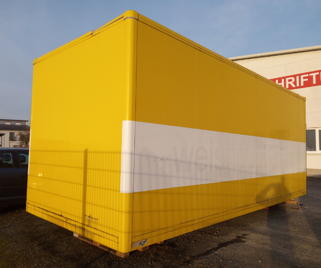

Der Kofferaufbau besteht übrigens aus einer Bodenkonstruktion aus verzinktem Stahl, die Wände bestehen aus Aluplatten. Mit was die Alu-Sandwichplatten gefüllt sind weiß ich noch nicht, ich hab ihn noch nicht aufgeschnitten. Isoliert wird der Aufbau später von innen.

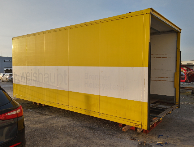

Der Kofferaufbau. 6m lang, 2,5m breut und innen 2,4m hoch. Zumindest zur Zeit noch.
... und noch eine Rückansicht.

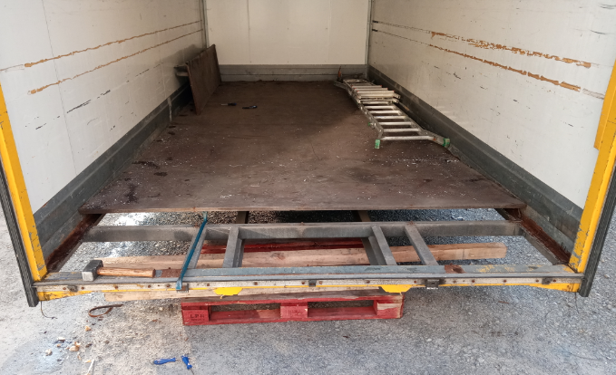

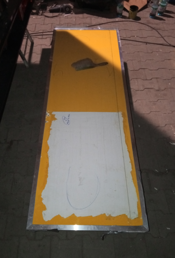

Die erste Siebdruckplatte ist raus. Auf dem Foto erkennt man auch die Unterkonstruktion des Aufbaus. Die langen U-Profile kommen weg und werden durch den Zwischenrahmen ersetzt.
Die &quot;Anpuffleisten&quot; sind schon etwas in Mitleidenschaft gezogen, die werden durch ein kleineres Exemplar ersetzt.
Die "Anpuffleisten" sind schon etwas in Mitleidenschaft gezogen, die werden durch ein kleineres Exemplar ersetzt.

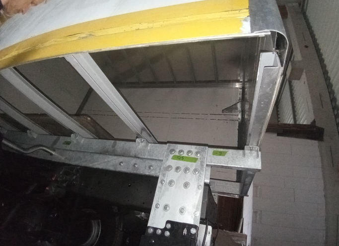

Hier erkennt man was am Ende noch vom Aufbau über bleibt. Aus einer der weggeschnittenen Teile der Seitenwände entsteht due neue Rückwand
Alles weg, die Profile unter der Decke sind inzwischen auch gewichen.

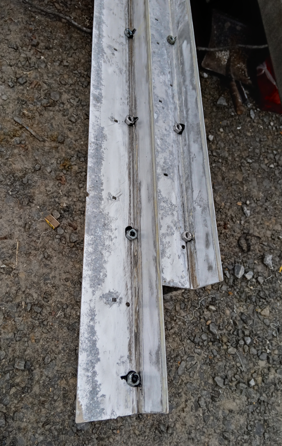

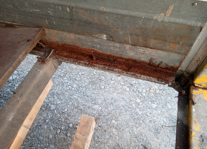

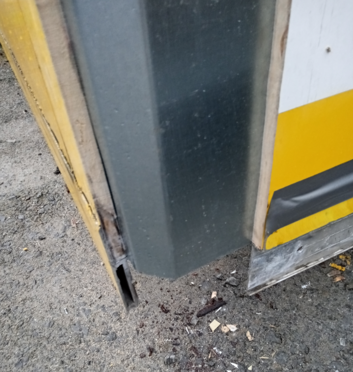

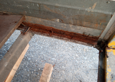

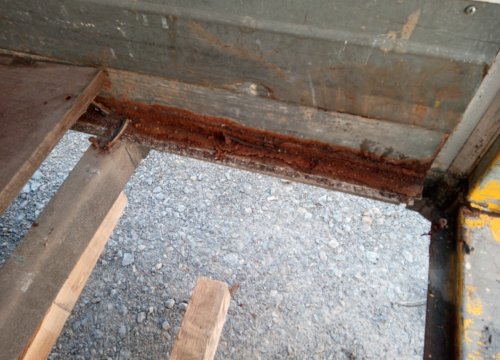

Das untere Aufnahmeprofil der Seitenwände. Nachdem die Blende (war nur draufgeclipst) entfernt worden war, kommt man jetzt an die Schrauben, mit welchen die Seitenwände mit der Bodengruppe verbunden ist.

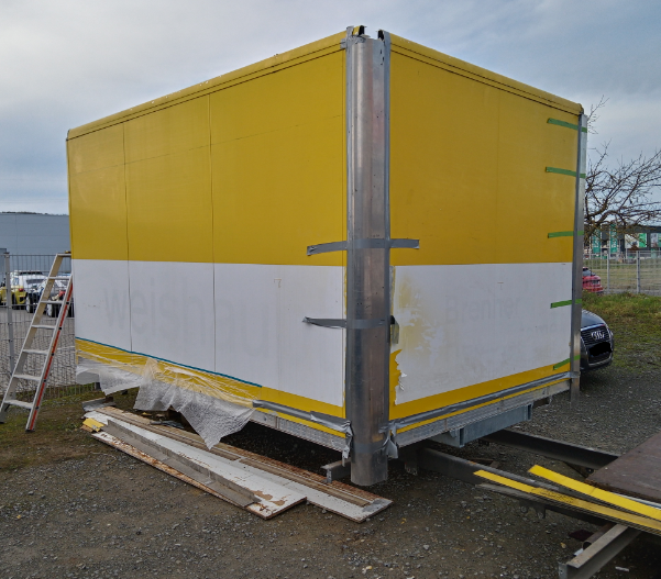

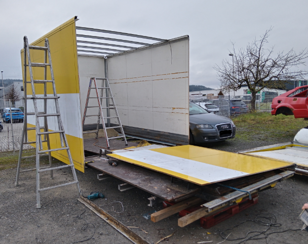

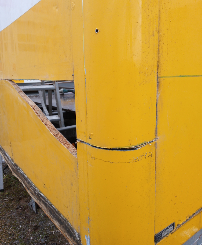

Ursprünglich war der Koffer knapp über sechs Meter lang, jetzt fehlen die hinteren 230 cm. Morgen wird er noch etwas niedriger, dann passen die Proportionen wieder. Mit ca 260cm Höhe sieht er doch etwas zu kurz geraten aus. Auf dem letzten Bild erkennt man an der schon gekürzten Rückwand die neue Höhe.

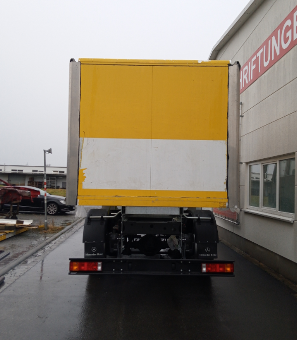

Als erstes viel das Heckportal meinem kürzungswahn zum Opfer
Die erste Wand ist weg ...
... die zweite Wand auch

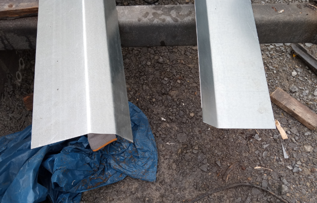

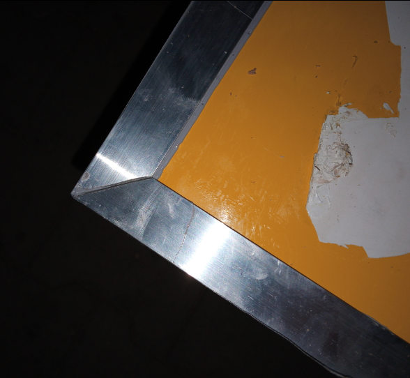

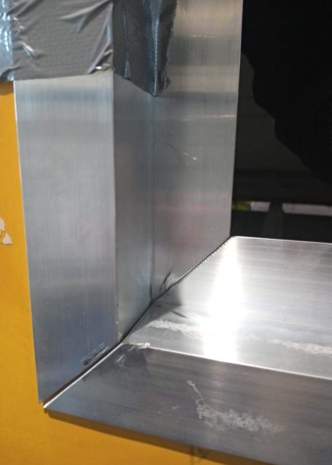

Die Winkel, mit welchen die neue Rückwand am Rest des Koffers verklebt und verschraubt wird
Die Rückwand ist drinnen. Leider muss sie morgen noch mal raus, da es aber etwas Windig ist kam sie über Nacht schon mal hinein, sonst sind die Seitenwände etwas labrig
Die hintere Ecke, hier sieht man die &quot;Füllung&quot; der Wandplatten: eine Tischlerplatte
Die hintere Ecke, hier sieht man die "Füllung" der Wandplatten: eine Tischlerplatte

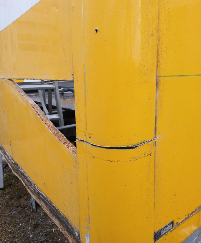

Manchmal verläuft es doch anderster als Geplant :angel:

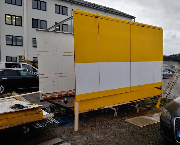

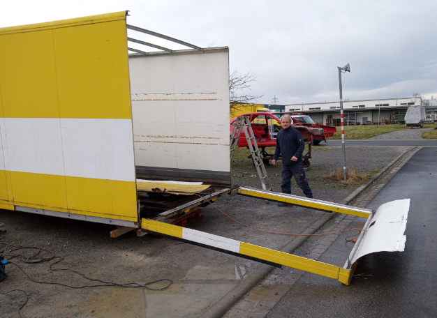

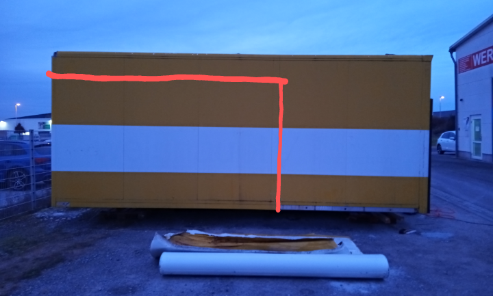

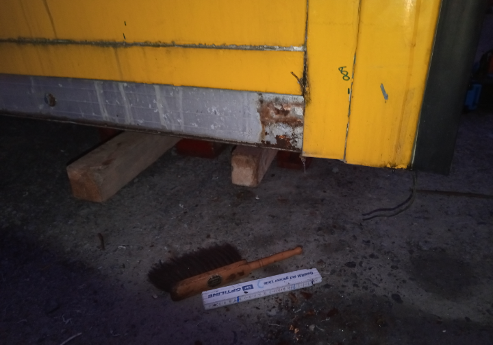

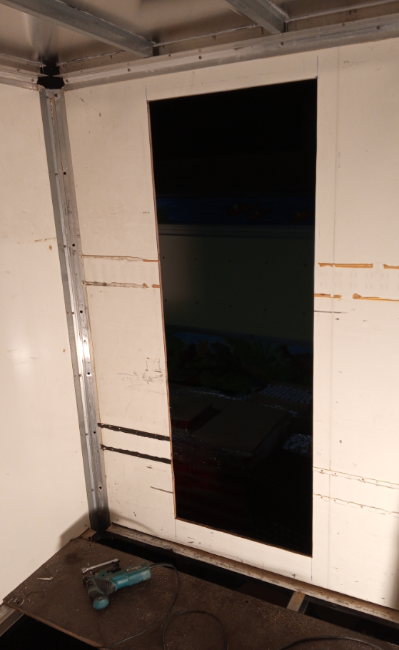

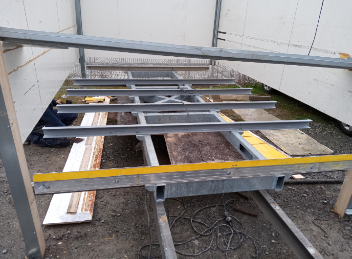

Ursprünglich wollte ich den Kofferaufbau in der Höhe einkürzen, ist ja nicht schwer, einfach oben ein paar Zentimeter abschneiden, dachte ich zumindest bis gestern. Aber: Die Wände des Aufbaus bestehen aus einer Sandwichkonstruktion, im Prinzip eine Tischlerplatte in der Mitte, beklebt mit Alublech. Offenbar ist im laufe der Zeit Wasser zwischen die Wandplatten und das untere Profil gelangt, meine Wandplatten sind in den unteren paar Zentimeter nicht mehr zu gebrauchen. Die Lösung: Wenn man schon was wegschneidet, dann natürlich den unteren, defekten Teil. Der neue Plan: Mann nehme die übrigen Platten (zwei eingekürzte Wände und die Stirnseite, welche laut Aufbauanleitung einfach ineinandergeclipst sind und mit einer Hand voll Schrauben gesichert) und macht erst mal alles klein. Dann kann man den unteren Teil der Wände schön an lliegenden Platten abschneiten und die einzellnen Elemente in aller Ruhe in der Halle auf dem LKW-Hilfsrahmen aufbauen. So weit, so gut, aber: die Stirnseite lässt sich nicht von den Wänden trennen, offenbar hatte die Firma, welche den Kofferbausatz ursprünglich auf einen LKW gebaut hatte, anstelle der in der Aufbauanleitung beschriebenen Dichtungsbänder zu verwenden einfach alles verklebt :wack:. (Eigentlich ja sehr löblich, ist bestimmt super stabil, für mein Vorhaben aber eher Kontraproduktiv).
Der neue Plan: Mann stelle den übriggebliebenen Teil des Aufbaus auf Stützen (oder Holzbretter, wenn nichts anderes Verfügbar ist) und schneidet unten ca 40cm ab. Alle defekten Stellen der Seitenwände verschwinden, es kommt trockenes Holz zum vorschein. Als nächstes legt man den neuen Hilfsrahmen in den Aufbau. Auf diesen werden im Anschluss die Querträger des Kofferbodens verschraubt. An diesen Querträgern werden im Anschluss die unteren Aluprofile des Aufbaus verschraubt und verklebt. Als nächstes braucht man ein paar motivierte Helfer, schmiert innen alles schön mit Kleber und Dichtmasse zu und lässt die Wände des Aufbaus erst vorne und dann hinten auf die neue Bodengruppe ab. Am Ende kamm noch die Wand rein, diese wurde wie schon einmal oben beschrieben mit Aluwinkeln verschraubt und verklebt. Dann wurde es Dunkel und fing an zu regnen, meine Motivation war eh schon nicht mehr die beste nachdem ich bis gestern nacht noch alle Querträger der Bodengruppe neu gestrichen hatte und heute feststellen durfte dass die Farbe einfach nicht hält. Aus diesem Grund hört die Bildedstory zwischendrinn auch einfach auf (eigentlich hab ich mich eher über mich selber geärgert, sowas kommt davon wenn man kurz vor acht noch schnell in den Baumarkt fährt um Farbe zu besorgen und dann noch auf den Spruch "Direkt auf Zink" hineinfällt, eigentlich weis ich es ja besser, aber... :totlach: )
Stützen drunter unt mit der Stichsäge, Säbelsäge und der Flex (ja, mann kan sowohl Holz wie auch Alu mit der Flex schneiden, sollte man aber nicht, Qualmt fürchterlich). Hätte man vin Anfang an gewusst wie sich das ganze entwickeln würde hätte man auch das alte Dach gleich drauflassen können
Die Stichsäge hat gute Arbeit geleistet. Die vorderen Eckprofile wurden länger gelassen und werden erst am Ende auf die Richtige Länge eingekürzt.

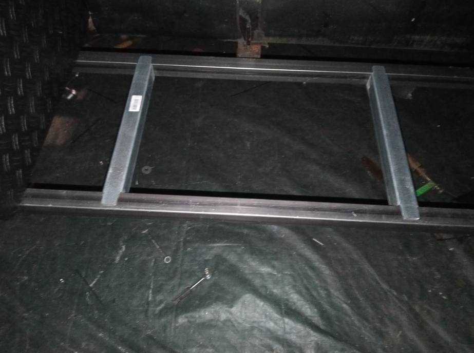

Unten erkennt man den neuen Hilfsrahmen, auf diesen wurden die Querträger verschraubt.
Die unteren Profile für die Kofferwände wurden an den Querträgern der Bodengruppe verklebt und verschraubt
Die unteren Profile der Seitenwände. Die Wände stehen in Zukunft auf den aufgeklebten Muttern auf, sollte doch einmal Wasser durch meine Dichtungsfugen laufen kann es auch wieder ablaufen und die Platten stehen nicht mehr im Wasser. Das war übrigens das letzte Foto, jetzt gibts nur noch Bilder vom fertig-eingekürzten Zustand

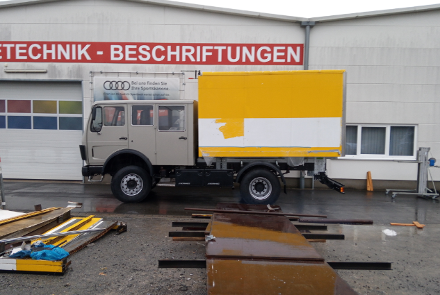

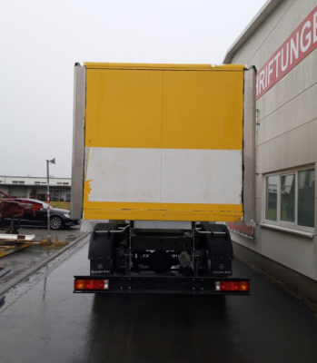

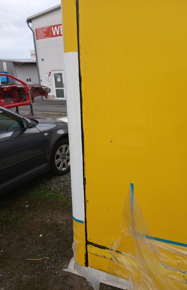

Geschafft, der Koffer ist verkleinert :rock:
Jetzt fehlt nur noch das neue Dach, dass kommt aber erst nächste Woche. Ursprünglich wollte ich ja die alten Alubleche des Dachs weiterverwenden, daraus wird aber nichts, die sind leiter beim zurückbauen beschädigt worden.

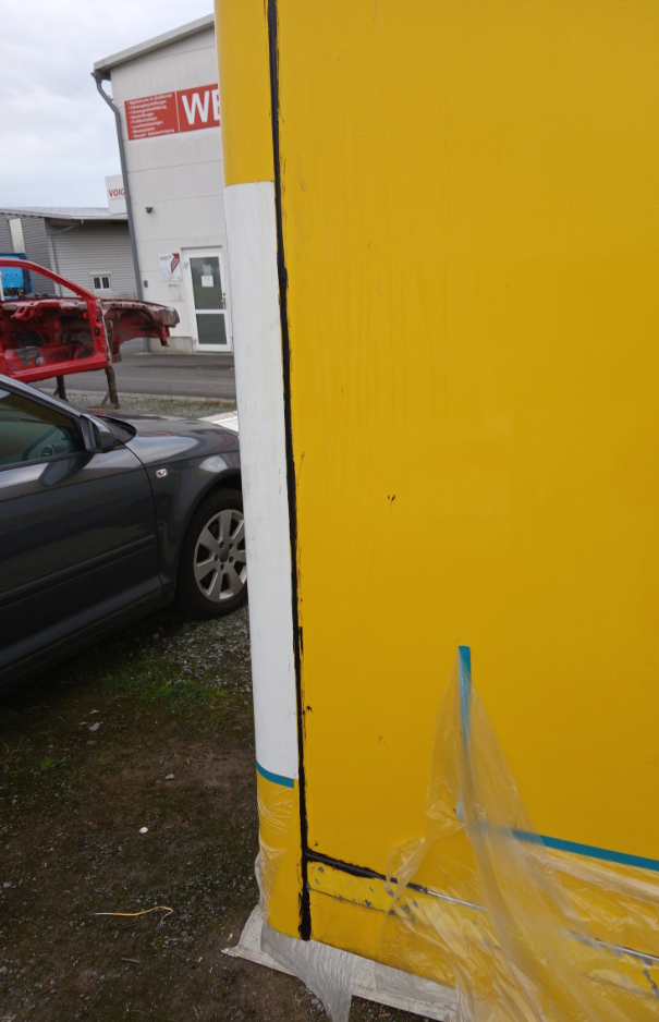

Kleiner wird er nicht mehr. Am Heck sind die neuen Abschlussleisten angeklebt worden. Sobald die unteren Abdeckleisten angebracht worden sind werden die Abdeckleisten entsprechend eingekürzt.
Am Aufbau müssen noch alle Kanten neu abgedichtet werden. Am Ende wird der leicht raue Mipa-Protector-Lack alles überdecken, da konnte ich mir wenigstens das abkleben für die Dichtungsnähte sparen.

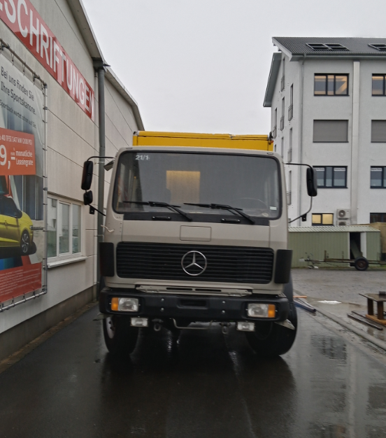

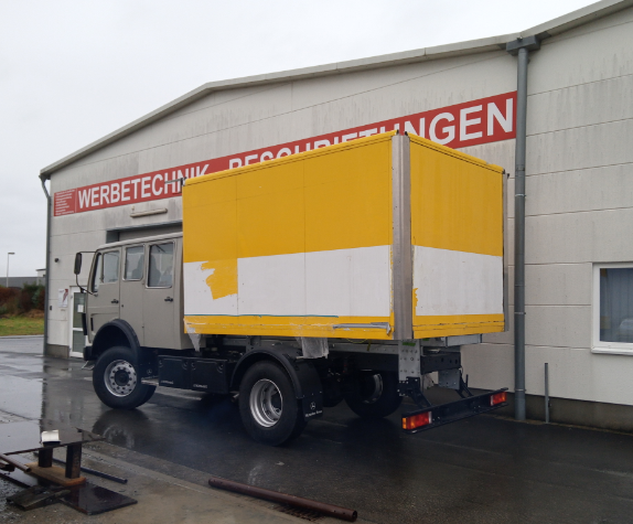

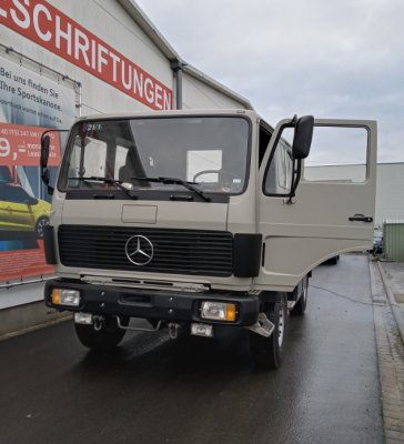

Der Truck durfte seit langem auch mal wieder seine Halle verlassen.

gut Erkannt, in den unteren Aluwinkeln befinden sich kleine Angstschräubchen :angel:
Diese sollten die Seitenwände schön in den Kleber drücken, hat auch funktioniert. Am Ende dürfen diese Schräubchen aber wieder weg, die sehen optisch ja sonst furchtbar aus.
Zur Zeit kann ich noch durch den Boden klettern, es wird aber langsamm Zeit sich für eine Raumaufteilung und damit für die Position der Tür zu entscheiden. Mal schauen wann es soweit ist .

Hallo Lura,
zur Zeit kann ich noch von unten reinklettern, fühlt sich dadurch fast an wie eine Höhlen-Exkursion :joke:
Eigentlich wollte ich in diesen Tagen das Dach draufkleben, aber das Wetter macht mir einen kleinen Strich durch die Rechnung: Entweder ist es Warm und regnet oder es ist trocken und zu kalt für den Kleber.
Also muss der Aufbau in die Halle und da dort nicht genug Platz für den Truck und den Aufbau ist gab es nur eine Lösung:
Passt, der Aufbau sitzt drauf
Die neue Höhe liegt bei ca 3,6m
Um die Proportionen besser zu Erkennen ein Bild von der Seite,...
... von Hinten...
... von Hinten...
... und noch mal von Vorne

#168 Beitrag von Jan Schwarzkopf » 2022-01-04 17:07:59
Das Interresanteste Bild hab ich vergessen:
Mit drei Kurbelliften gings nach oben, der Daimler wurde ein paar Zentimeter druntergefahren und dan mit Hilfe eines Stahlrohres als Tolle nach vorne geschoben
Beiträge: 16660
Re: Projektvorstellung MB 1017 AF
#169 Beitrag von lura » 2022-01-04 20:54:14
Sieht stimmig aus :rock: , vielleicht 2 cm zu hoch, aber wenn noch die Anbauten am Rahmen dazukommen, denke ich passt das perfekt.
Jan Schwarzkopf hat geschrieben: ↑
2022-01-04 17:07:59
Also praktisch wie beim Pyramidenbau. Ich finde es gut, alte Verfahren zu verwenden

die Höhe des Aufbaus ist irgendwie "zusammengewachsen" (das Zwischenrahmenkonstrukt ist doch ein paar Zentimeter Höher wie ein "normaler, einfacher" Hilfsrahmen, die Bodengruppe mot den U-Profilen des Aufbaus trägt auch ca 10cm auf, das ganze muss noch isoliert werden und ich möchte am Ende darin stehen), ein paar Zentimeter weniger währen schon schön gewesen.
Im Prinzip ist das ganze ähnlich dem Pyramidenbau verlaufen, der Unterschied: während der Pharao sich am Ende einfach das fertige Ergebniss anschaute musste ich noch selber Anpacken :joke:

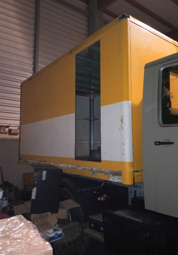

Inzwischen hat der Kofferaufbau auch ein neues Dach bekommen. Leider waren die alten Dachplatten nicht mehr wirklich zu gebrauchen, deswegen kamen neue Alubleche (jetzt mit 1mm Stärke da von der Rolle, auf das richtige Maß abgelängt, ohne Verschnitt, war ganz Praktisch). Die Bleche wurden in einer, nennen wir es mal sehr "Dichtkleberartigen" Aktion verklebt, in den Ecken wurden sie noch mit Nieten fixiert.
Mein jetziger Einstieg. Mit einer kleinen Leiter funktioniert das ganz gut

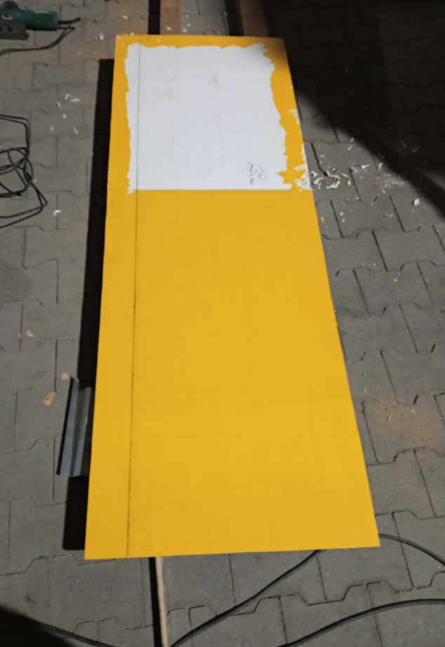

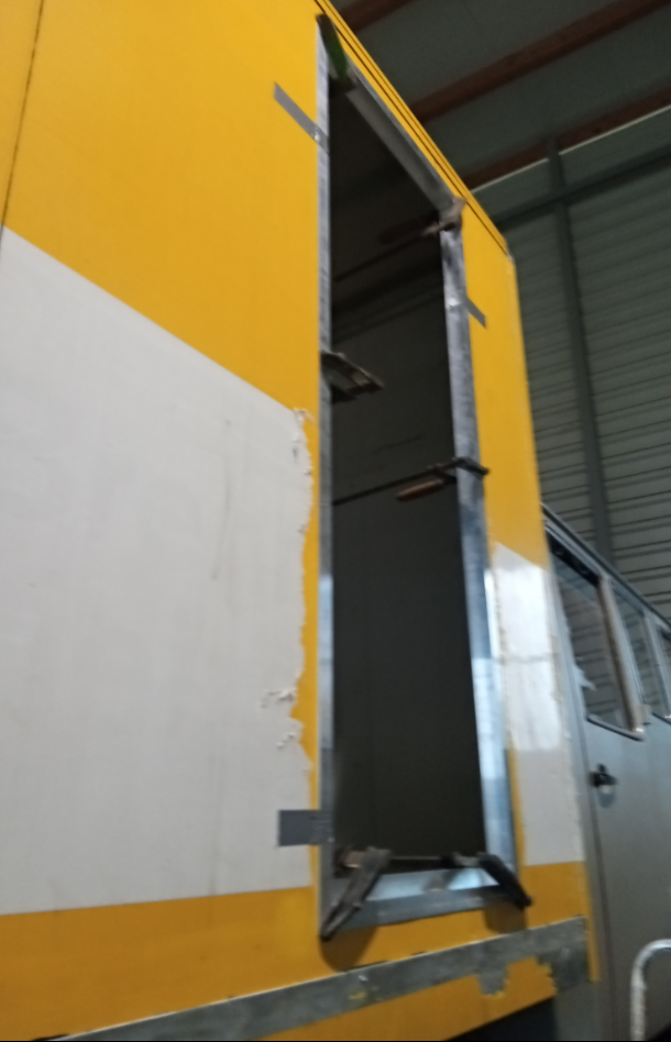

Heute überkam mich ein Tür-Selberbau-Motivationsschub, der Weg in den Obi war nicht weit und ich schaute mal was es so gibt, irgendwas findet sich bestimmt, eine "Kältebrückenhaltige" Tür kann ich schon bauen. :joke:
Als erstes wurden zwei L-Winkel zu einem Z-Profil für den Türrahmen verklebt (Z-Profile gibts nämlich nicht im Baumarkt).
Der Rahmen wurde in die Türöffnung des Aufbaus geklebt, als Türscharnier dient später ein Klavierband. Dieses wird durch das Z-Profil des Rahmen in die Kofferwand geschraubt.
Den weiteren Verlauf des Türprojektes gibts unten mit Bildern.
Das Schloss kommt später, da fehlen mir noch ein paar Teile.
Argg, jetzt gibts keinen Weg mehr zurück
Die Tür kommt in den vorderen Bereich auf der Beifahrerseite, sie ist knapp 1750mm hoch (hierdurch sind oben und unten jeweils mindestens 10cm der Wandplatte stehengeblieben) und 640mm breit (der Durchstieg)
Der verklebte Türrahmen. Ob die Tür wirklich passt werde ich erst feststellen wenn der Kleber getrocknet ist und die Schraubzwingen weg sind
Mangels fehlender Kappsäge durfte die kleine Flex ran. Die Spalten werden später mit Dichtmasse Verschlossen. Nach dem Lackieren sollte man davon nicht mehr viel erkennen, hoffe ich zumindest
Die Türfüllung besteht aus dem herausgetrennten Wandstück der Türöffnung
Außen herum gabs U-Profile als Abschluss. Das Klavierband wird später durch diese U-Profile hindurch mit der Tür, bzw. der Holzfüllung der Tür verschraubt.
