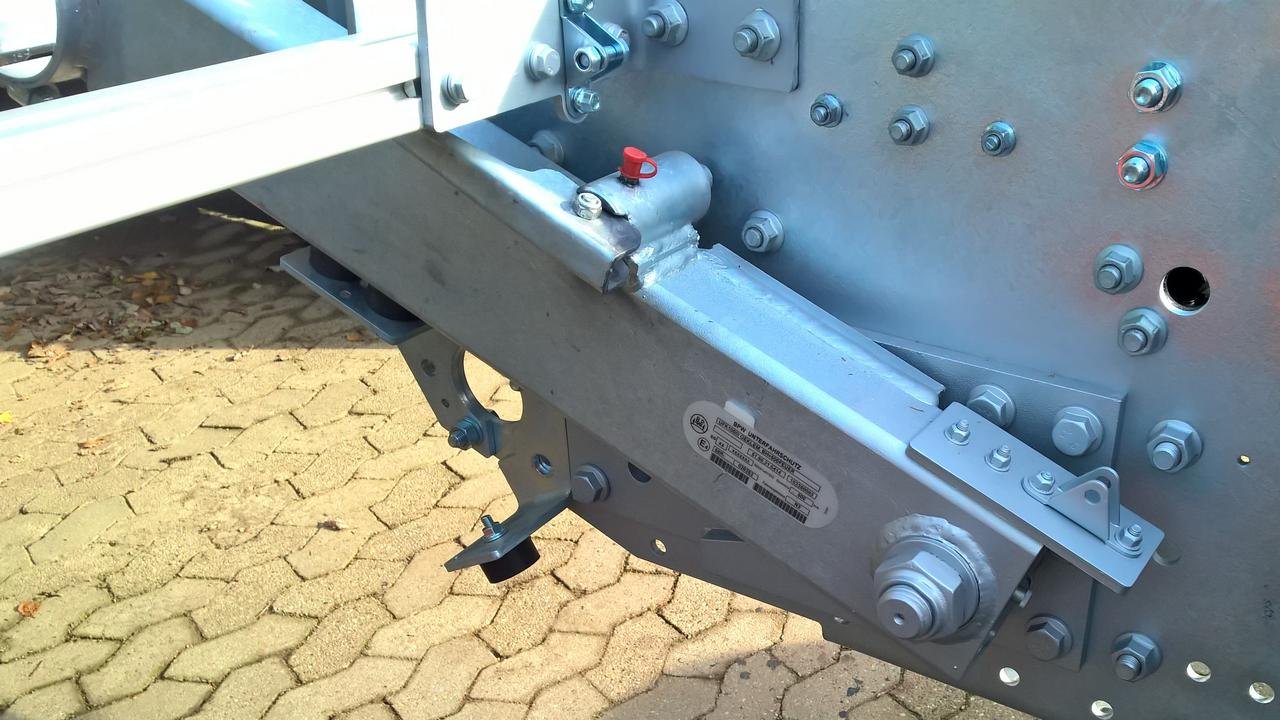

Also, wenn ich mir den klappbaren UFS der Muldenauflieger so anschaue...
Je ein 10er Blech bis zum Drehpunkt...
Drehpunkt 20er Bolzen und ein Klemmhebel. (Augenmaß am Ampelstop)
Da find ich den nicht sonderlich unterdimensioniert
(Foto ist leider zu groß)
Gruß Härry

Der auf dem Foto oben gezeigte klappbare Unterfahrschutz von BPW hat einen Bolzen mit 30 mm Durchmesser, 6 x M14 Befestigungsschrauben für die Halteplatte (15 mm dick), die Schenkel sind aus 120 x 60 x 6 mm St 52 und nur um 30° Grad nach unten gewinkelt. Die Anschlagplatten sind ebenfalls 15 mm dick.
Nur um mal ein Gefühl dafür zu bekommen, was notwendig war, um die Zulassung zu erhalten.
