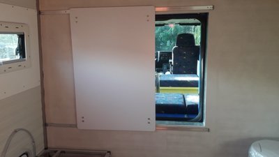

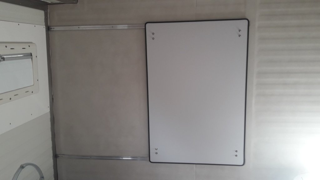

#153 Beitrag von moje 57 » 2019-11-23 10:14:48

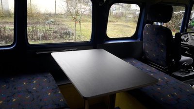

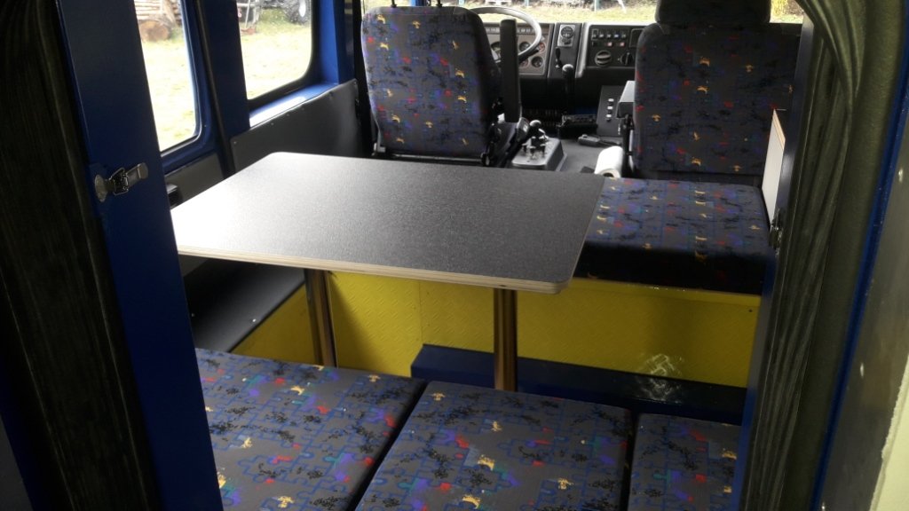

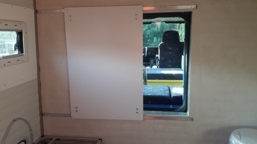

Das Wohnzimmer ist schon mal betriebsbereit. Mit Tischplatte ergibt sich ein ganz anderer Gesamteindruck.
Vom Durchstieg aus gesehen.
Abgetrennt wird es duch ein Schiebeelement. Hier noch ohne Kantenschutz.
Bestehend aus einer Alu-Dibond Platte mit umlaufenden Profilgummi. Gewicht des Element ca. 3,5 Kg.
Wie sich der Aufbau möbeltechnisch entwickelt? Die nächsten Bilder kommen bestimmt.
Moje57

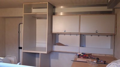

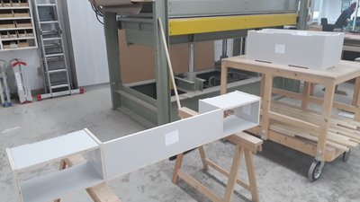

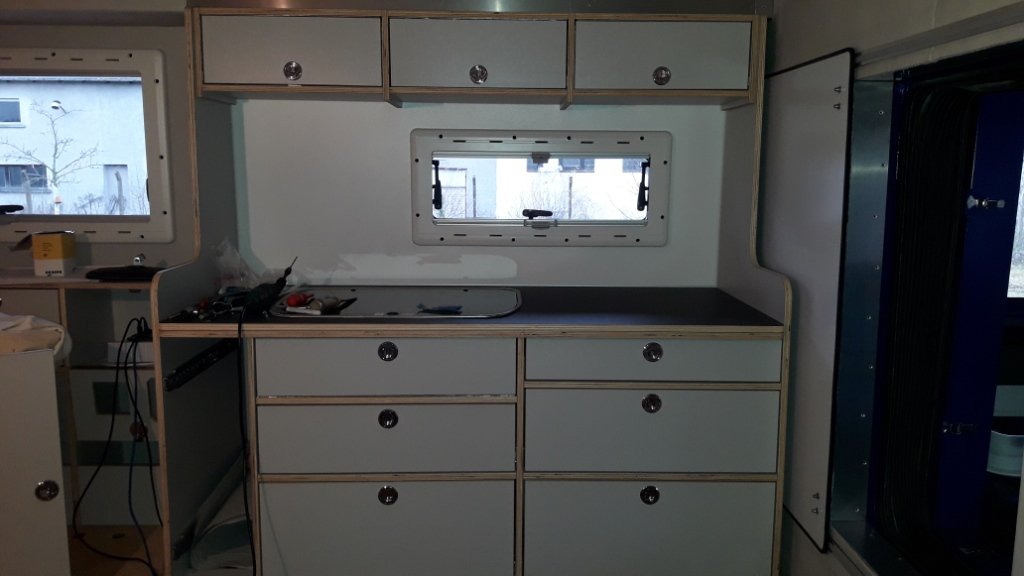

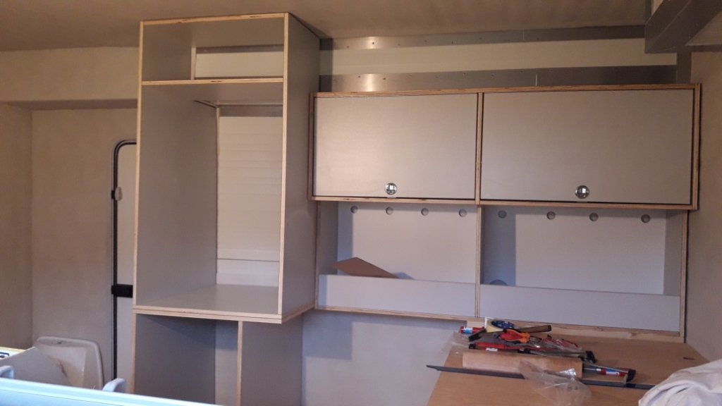

ein weiteres kleines Kapitel drängt ans Licht. Könnte vielleicht lauten, "Allmählich füllt sich die Wohnbox mit Möbeln". Eine Zeichnung der Möbelteile anfertigen ist das Eine, einen Betrieb zu finden der die Umsetzung zum angemessenen Preis angeht, das Andere. Ich habe mich letztlich entschieden nur die CNC-Zuschnitte fertigen zu lassen und den Zusammenbau dann selbst auszuführen. Zwei Möbelteile, Küchenunterteil und Schrank für den Kissmann Kühler, müssen ohnehin in der Box zusammen gebaut werden. Sie passen nicht durch die Türe.
Alles Andere erklärt sich durch die Bilder meist besser als erzählt.

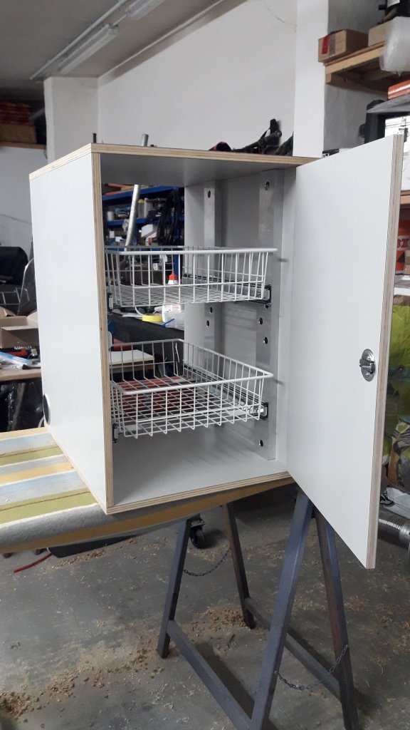

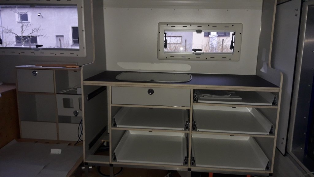

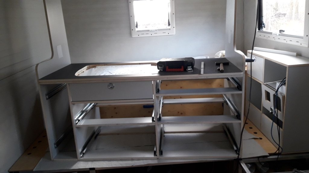

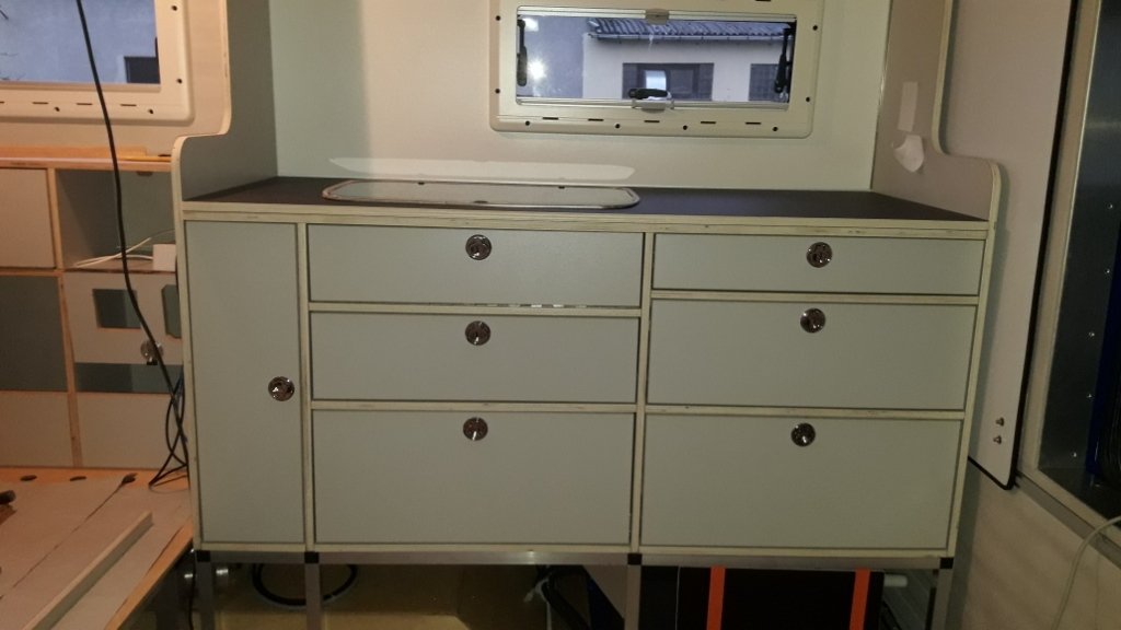

Küchenunterteil im Entstehen, Die Vollauszüge wurden bereits vorher eingepasst und verschraubt. Macht sich an liegenden Seitenteilen einfach besser.
Es darf schon mal probestehen auf seinem Podest. Hinter der Klappe verbirgt sich das ganze Herd/Spüle Machwerk.
5 Vollauszüge und 1 Apothekerauszug komplettieren den Unterschrank. Links im Bild der "Nachtschrank", dort kommt auch die DC-Verteilung vom Aufbau und Anzeigebildschirme unter.
Der Oberschrank komplettiert die Möbelzeile auf der Fahrerseite.
Auf der Gegenseite ein Schrankteil für Kleidung ect.
Links daneben ein Unterschrank und der Kühlschrankaufsatz mit Staufach darüber beim "Probe" stehen, die Klappen fehlen noch.
Hinzu kommen noch Hängeschränke über die Breite im Heck und Front, letztere mit Spiegelkonsole, sowie ein Podest unterm Durchstieg zur Wohnstube.
Unter dem unterem "Stufenbett" wird zudem noch ein großer Schubkasten Platz finden. Das ist dann alles was an Staumöglichkeiten insgesamt zur Verfügung stehen wird. Für uns zwei Personen sollte es dann ausreichend sein.
Wenn dieser Stand erreicht ist gibt es dann wieder eine kleine Bilderserie.
Moje57

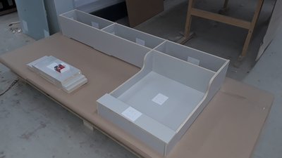

#157 Beitrag von moje 57 » 2019-12-19 23:15:33

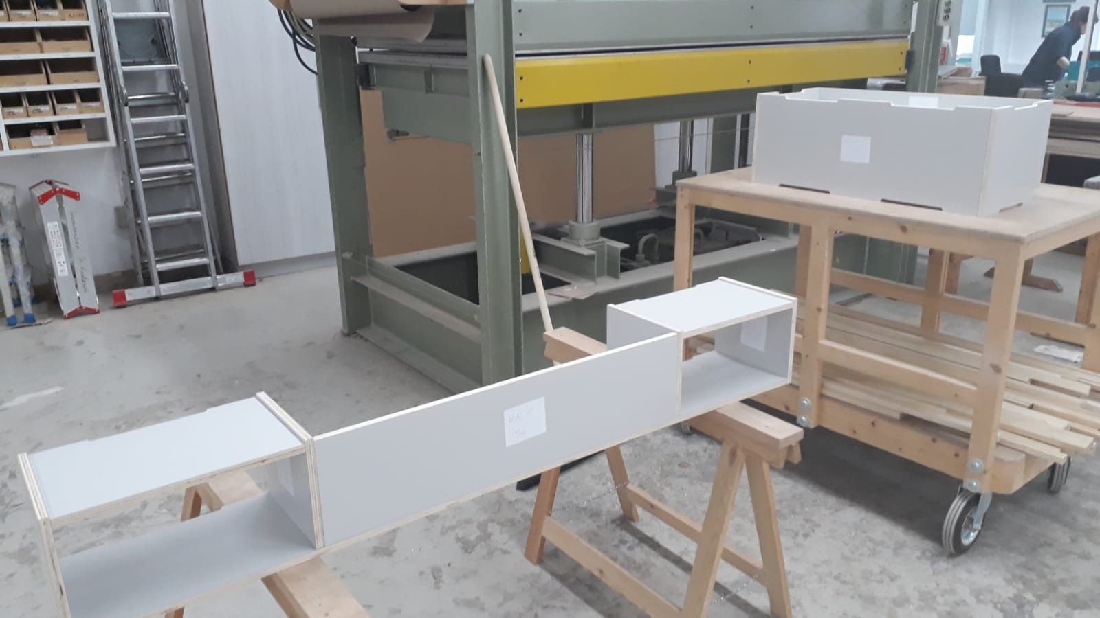

gute Nachrichten, die Tage über den Jahreswechsel sind gerettet und können mit Arbeit gefüllt werden, die Feiertage bleiben natürlich außen vor. Die restlichen Rohbau-Möbelteile sind fertig und werden morgen abgeholt.

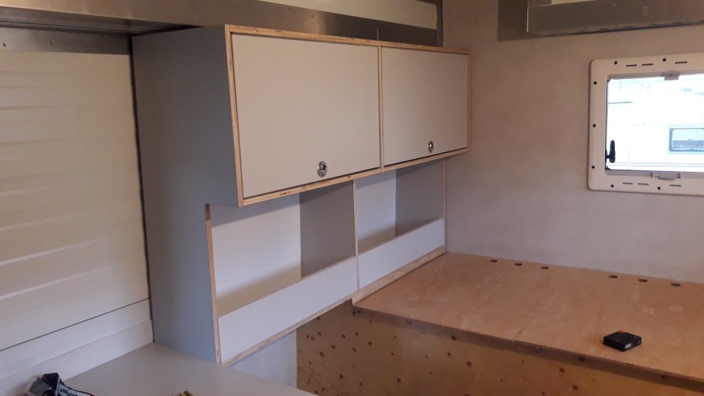

Hängeschrankgruppe-Front, der flache Teil (nach unten weisend) mit Ablagekästchen, nimmt den Spiegel auf.
und Heckgruppe, das "Mittelteil" umschließt den Rollokasten hinten. Rechts im Hintergrund der Podestkasten für den Durchstieg.
Genug Ansporn den Unterschrank vom Kühlmöbel fertig auszurüsten.
Moje57

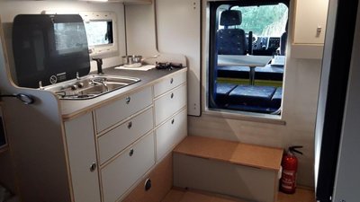

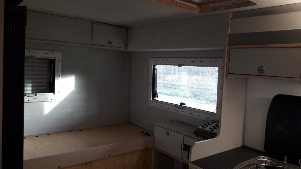

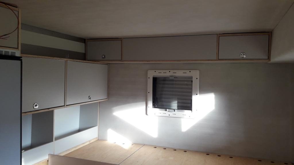

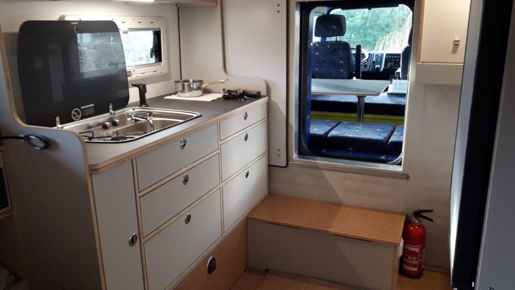

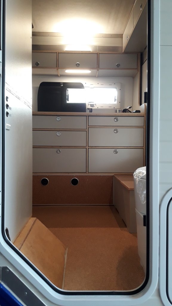

Es ist Zeit die nunmehr fertig ausgestattete Wohnbox im Bild vorzustellen. Es fehlen nur ein paar Kleinigkeiten, wie Verkleidung über Küche und Schrank, dto. Dachluke. Fragt man sich echt, was ist die übrige Zeit passiert. Das sind im Wesentlichen Arbeiten, die nachher nicht mehr zu sehen sind. Gasanlage, Heizungsverteilung, Wasser- und Abwasserleitungen, Elektroanlage (Kleinspannung/Verteilung). Nun ist das alles betriebsbereit und nach und nach kann eingeräumt werden. Dann war heute noch die Abnahme der Gasanlage, alles ohne Beanstandung und "gelbes Heftchen" auf die Hand. Nun also in Bildern ein kleiner Rundumblick in der Box.

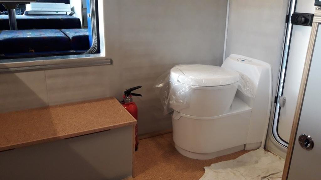

Blick hinein durch die Tür auf den Küchenblock, links Schrank-Kühlkombination, rechts Toilette, dahinter Podest unter den Durchgang zum Fahrerhaus.
Podest und WC im Detail, das Podest dient der Aufnahme von allerlei Getränkegedöns (muss auch sein).
Vom hinteren Bett aus gesehen die Küche, mit 5x Voll-/1x Apothekerauszug / 1x Revisionsklappe Herd/Spüle und oberen "kleinem" Oberschrankfächern.

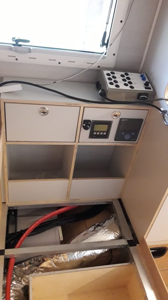

Neben der Küche schließt sich am Kopfende des unteren Bettes der "Nachtschrank" an. Der beherbergt zu dem auch die Kleinspannungsverteilung und Kontrollinstrumente.

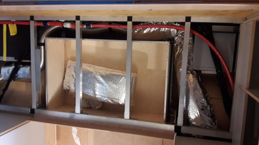

Der Bettenboden ist entfernt und gibt den "Blick darunter" frei. Wasserleitung (rot), Heizkanal nach re/li (in Nähe der LiFePO4 teilisoliert mit Mineralwolleschlauch), Elektro-Leizungsbündel und ein schöner Bettkasten (~900 x 600 x 250 mm) auf Schwerlastauszügen.

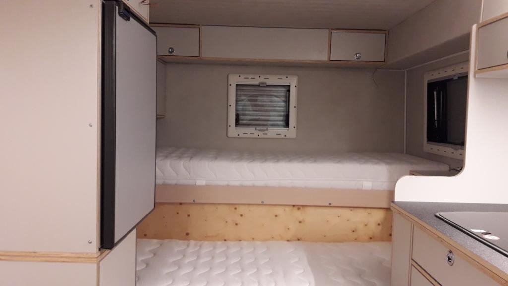

Nach oben geschaut, oberes Bett-die Matratze schließt etwas oberhalb des Schränkchen ab und wer dort liegt hat einen schönen Blick nach draußen.
Über dem Bett eine Hängeschrankpartie, diese verkleidet auch den hinteren Rollokasten. Am Fußende ein Stauschrank, mit Wurfkisten für die Klamotten...irgendwo müssen die hin über Nacht. Oberhalb vom Schrank fehlt noch die Verkleidung mit Staunetzen für Kleinigkeiten.

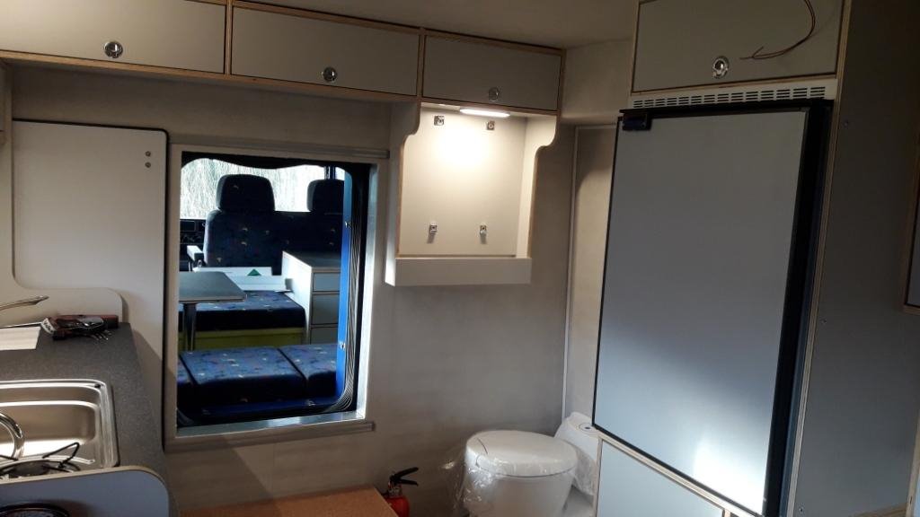

Abschließend kommt die Schank/Kühlkombination, Unterschank ist mit Korbauszügen darauf den 130er Kissmann und darüber noch ein Staufach. Über der Toilette ein Spiegelfach mit Ablagekästchen und nach oben anschließendem Hängeschrankelement.
Was sicherlich nicht so sichtbar ist, sind gewiss die kleinen Lösungen wie alles im Einzelnen so umgesetzt wurde z.B. Kühlschrankbefestigung etc. . Ich habe heute die Boxheizung laufen lassen, unter Volllast ist der Geräuschpegel 41dB. Das ist gut, denke wenn die Betten aufgelegt sind wird das bestimmt noch ein wenig besser. Die Fahrerhaus-Planar ist mir noch zu laut, ist halt viel Blech drumherum. Mit der Druckpumpe bin ich auch noch nicht zufrieden, die macht noch zu viel Radau. Kann sein das die im Trockenlauf noch etwas lauter ist. Im Moment nicht der Burner. Es gibt also immer noch viel zu tun, aber die Testerei im Realeinsatz (kleinere Exkursionen) kann losgehen. Da tun sich dann noch allerlei Dinge auf die Verbesserung brauchen oder gar schlichtweg fehlen oder unpassend sind. Dafür ist genügend Zeit bevor es im Juni rund um die Ostsee geht.
Nun lass ich euch in Ruhe schauen,
viele Grüße,
Moje57

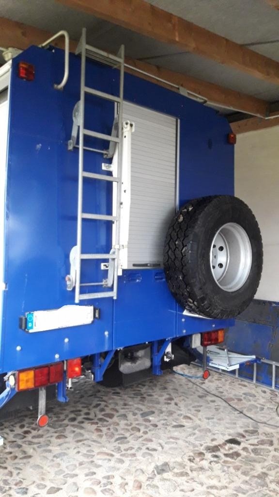

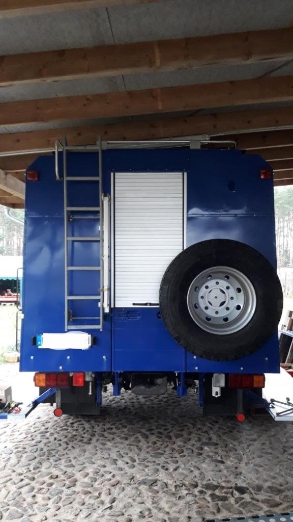

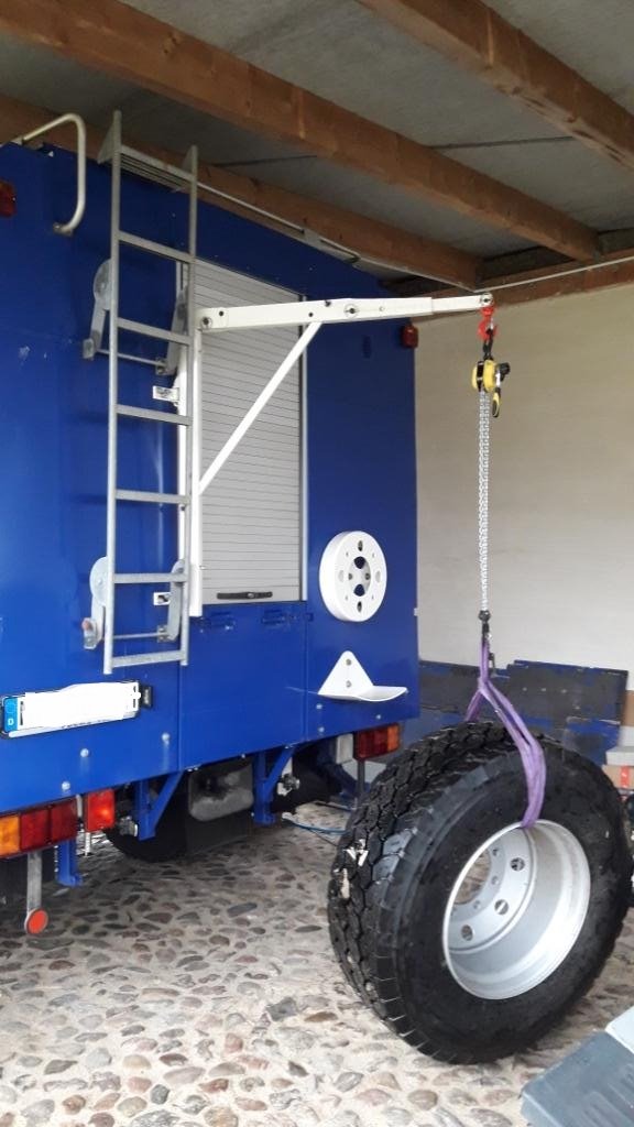

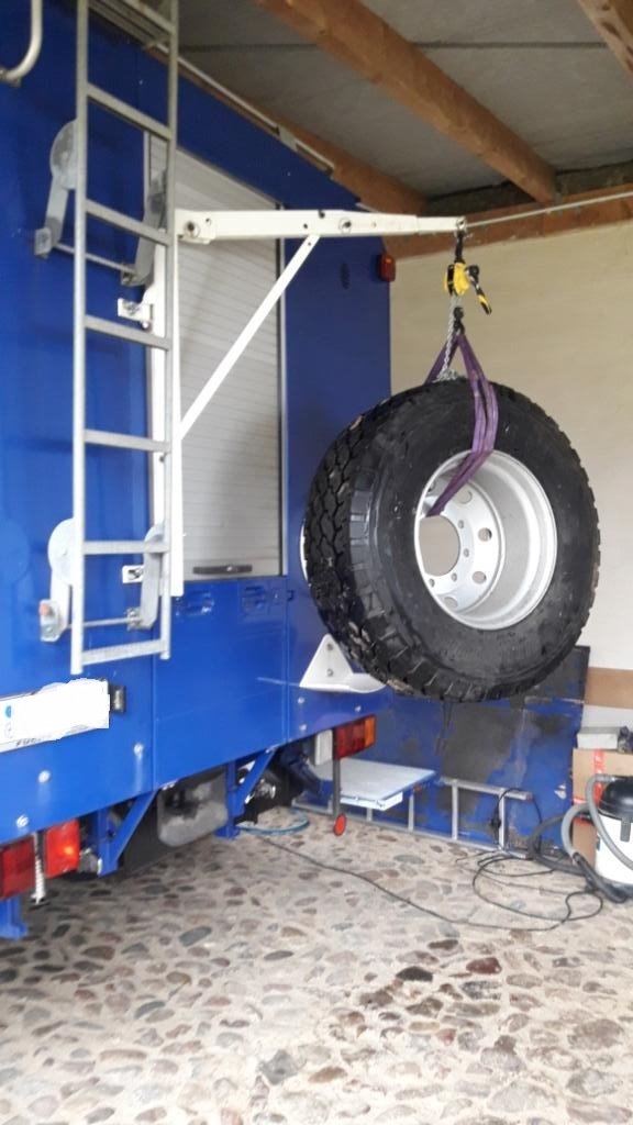

Vorgestern sind die Matratzen gekommen, jetzt sieht es in der Box gleich ganz anders aus.
Es geht morgen zum Wiegen, da sind die Schneeketten und das Reserverad geladen worden.
Kran ausklappen und anhängen...
Hochhieven....
und dran, der Kran ist wieder zusammengeklappt.
Sieht zwar so aus, aber der Reifen schaut nicht über die Aufbausilhouette hinaus.
Mal sehen was bei rauskommt, den Rest muss ich dazurechnen. Dann muss entschieden werden ob wieder aufgelastet wird. Ich denke, werde ich wohl müssen.

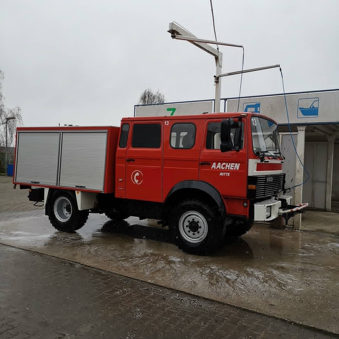

Weißt du vll, oder jemand anderes hier, ob der THW Koffer auf ein 90-16 der Feuerwehr passt?
Zusätzlich würde mich interessieren wo du herkommst Moje. Ich komme aus dem Frankenland, Grüße aus Bamberg
Danke für die Blumen.
Der THW Aufbau sollte auch auf einer 90-16 AW Feuerwehr passen, es ist ja das gleiche Fahrgestell. Sicher ist dieses in einigen Punkten leicht modifiziert z.B. hinten hat sie allgemein keine vollwertige AHK. Es kann durchaus sein dass sich die Befestigungslaschen beim FW-Aufbau an anderen Stellen befinden, zumal es ja nicht nur eine, sondern je nach Ausrüstung und Zweck, sehr viele Varianten gibt. Zumindest deutlich mehr als beim THW. Ich muss jedoch zugeben, ich habe mich mit dieser Fragestellung bislang nicht ausreichend beschäftigt. Da wird es mit Sicherheit treffsicherere Aussagen von anderen Foristi geben die sich damit intensiver auseinander gesetzt haben.

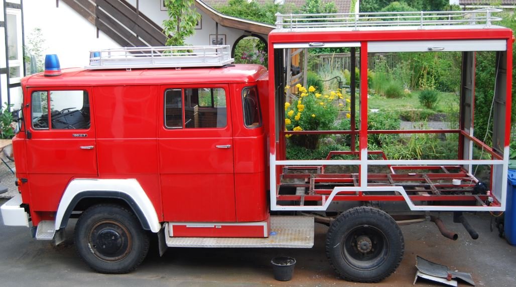

und bevor wir hier Carsten seinen Tröt kapern :D , hier gibt es mehr Bilder.
Markus

Hast du den Rahmen unter der Ersatzradhalterung eigentlich verstärkt?
Ist das auch "nur" ein 40er vierkantrohr, oder haben die The aufbauen da mehr?
Danke
