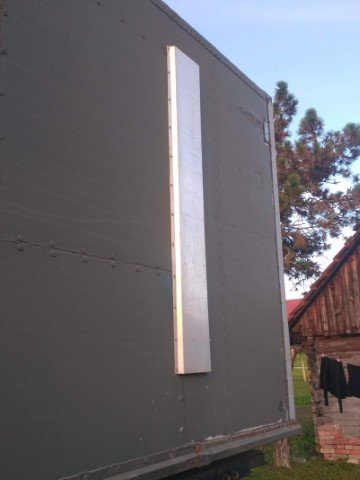

Habe aus Alu ein Profil gefaltet, ungefähr 2x15cm, 1m lang, und damit das Gitter abgedeckt. Seitdem ist Ruhe, bin voll zufrieden. Muss nur irgendwann noch Lackieren.

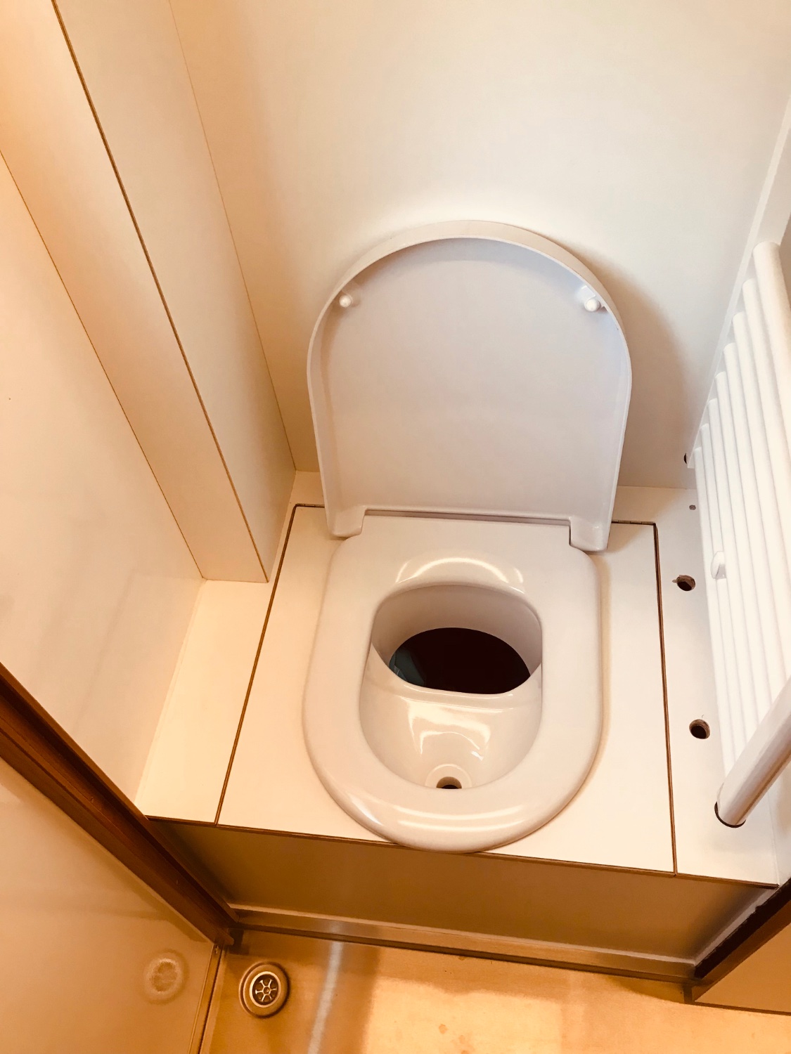

Also ich hab grade einen 60er Lüfter in den Boden von der klobox gepappt.
Als Adapter hab ich ein 3d gedrucktes Teil eingesetzt, passt saugend in das 65mm Loch das ich gebohrt hab...
Mal sehen ob sich das bewährt.
Ich lass das Ding einfach tagsüber laufen und hoffe das alles passt...

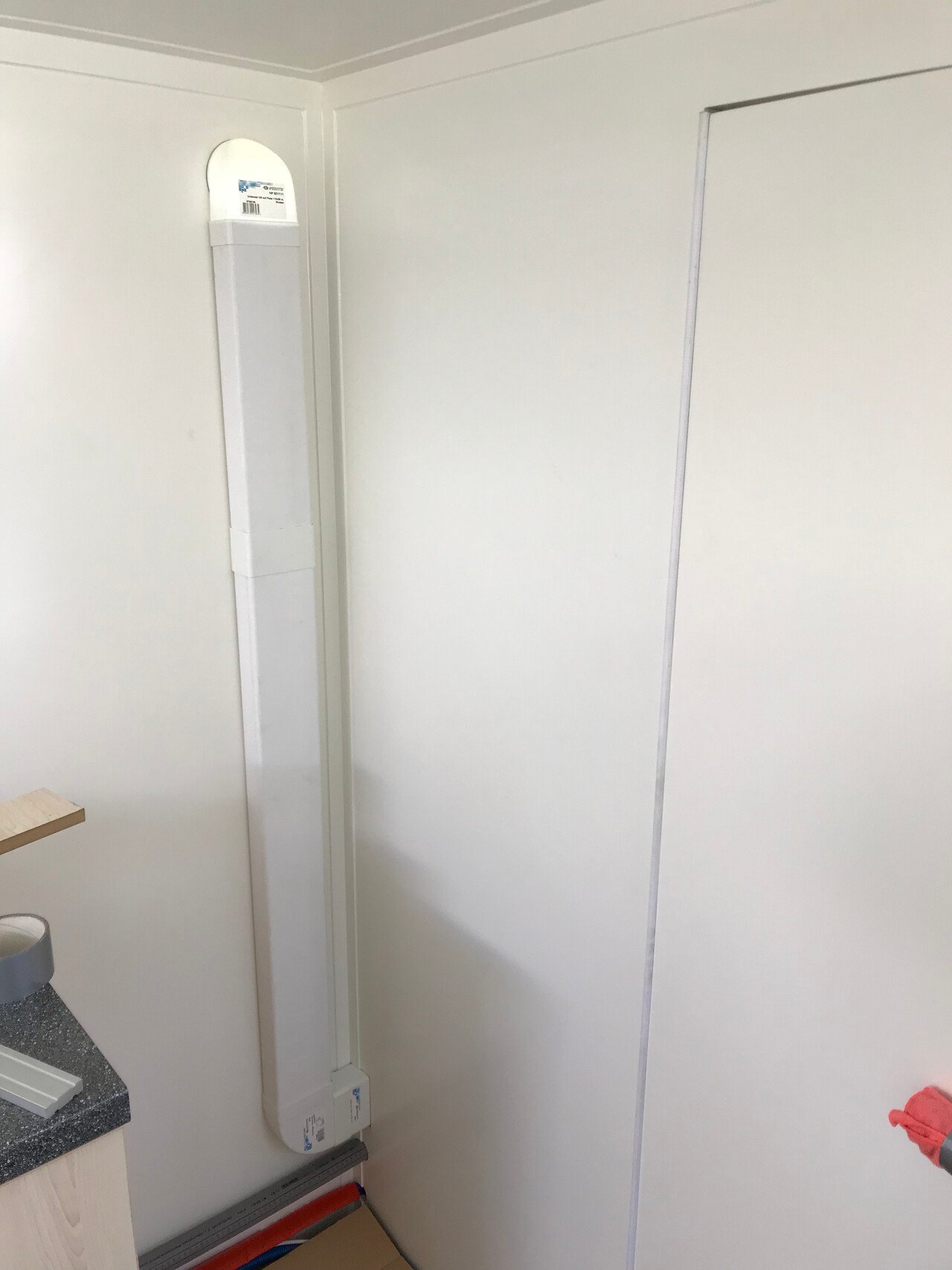

Sehe ich ein, mit rund wird das nix. Also Flachkanal o.ä. Aber würde das so klappen mit dem Zug auf dem Kamin? Die (sehr flache aber breite) horizontale Abluftführung (orange) überdeckt den Wanddurchbruch mit Lüfter. Den Kanal würde ich beifahrerseitig verschließen, er muss es schaffen, in den vertikalen Kamin (rot) zu entlüften! Der vertikale Kamin kann mehr Volumen haben, dort ist nichts im Weg (evtl. bis auf die Verschränkung).

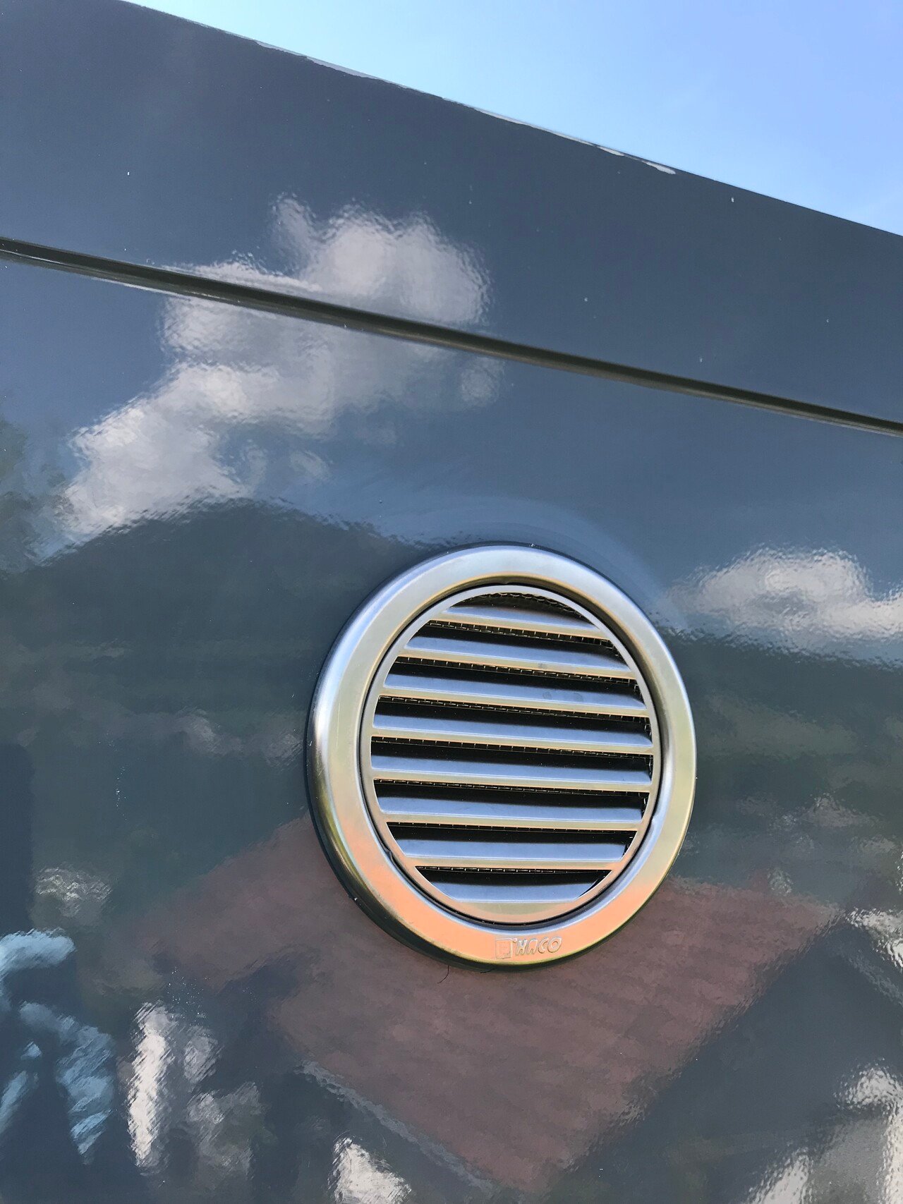

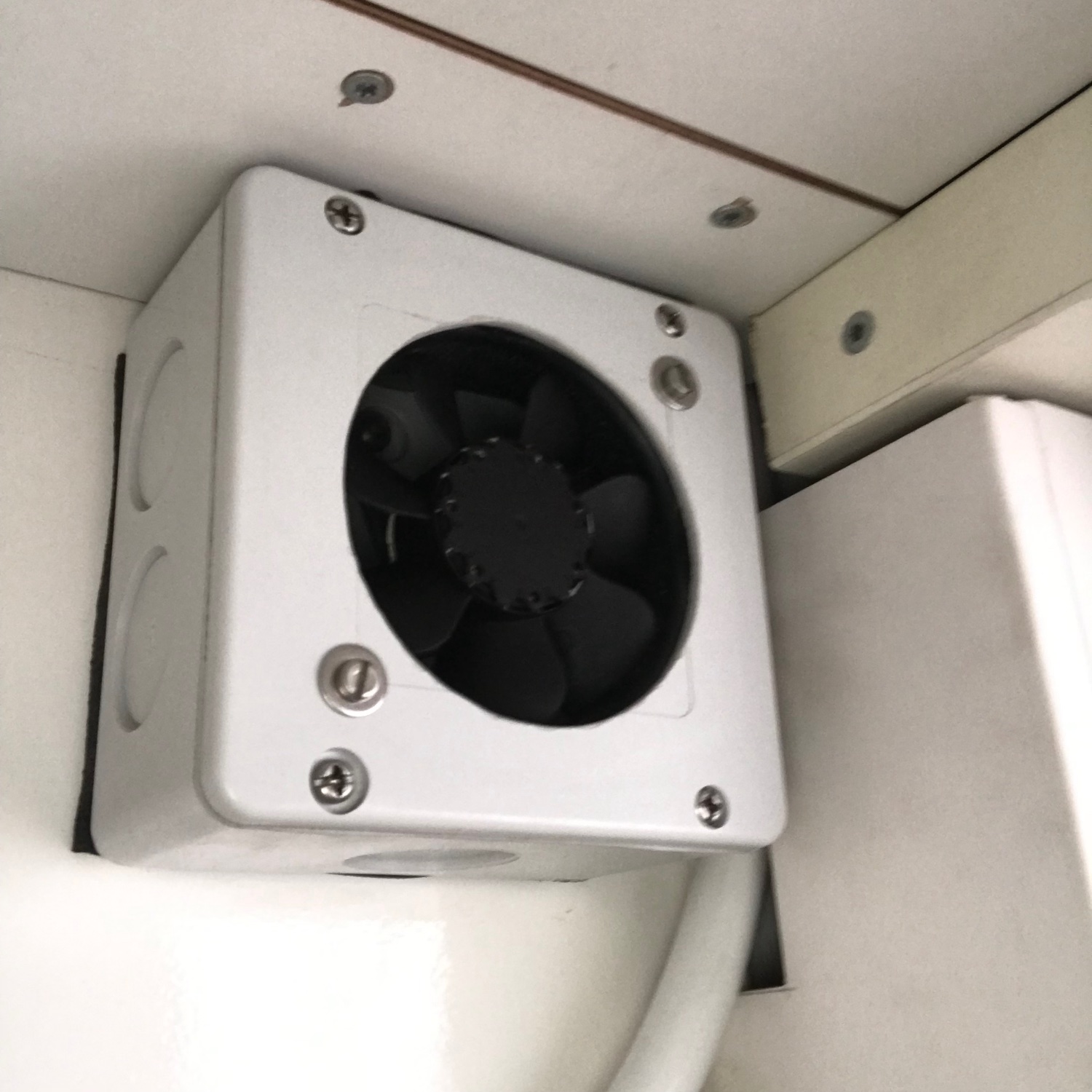

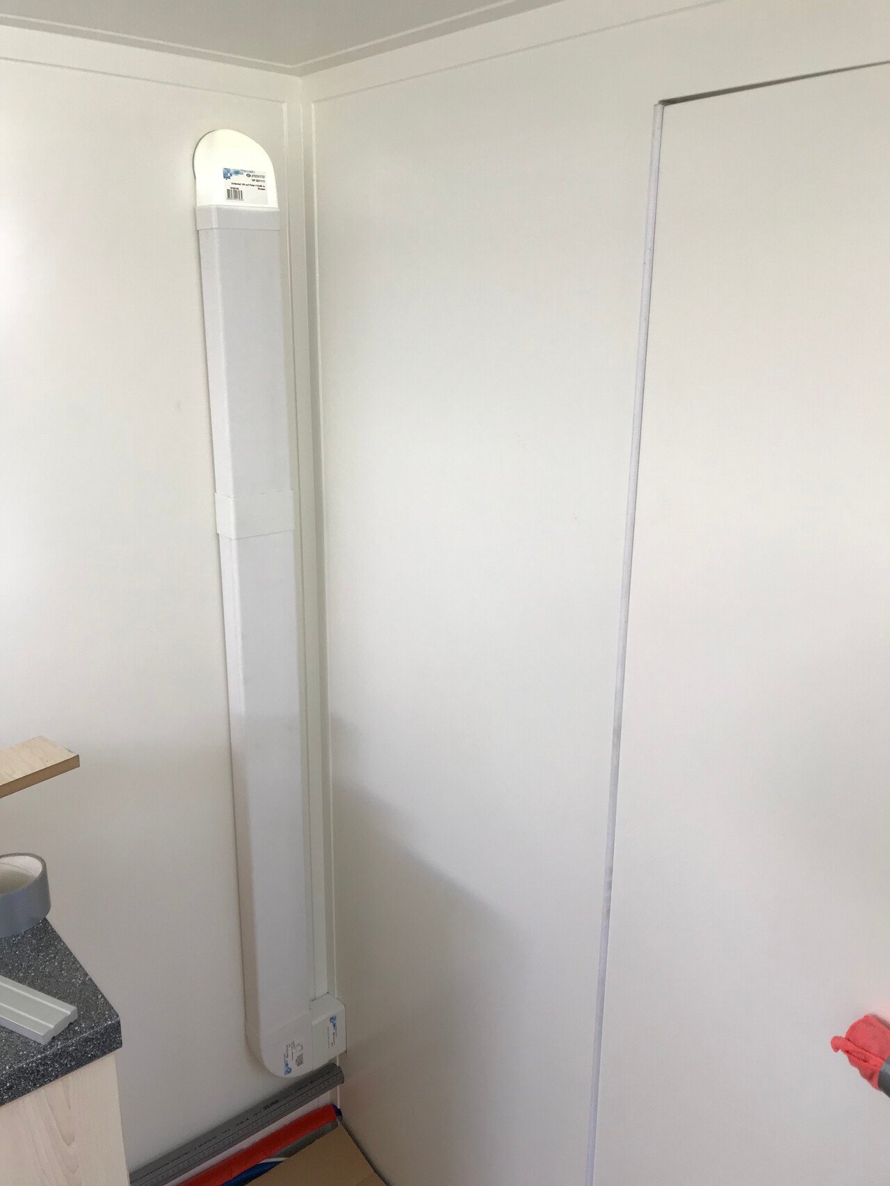

Ich habe bei mir die Entlüftung mit Kunststoff-Lüftungskanälen (Übergangsstücke von Rund auf Rechteckteig und Bögen etc.) aus dem Baumarkt und einem 120mm Axiallüfter realisiert.
Die 100mm Bohrung in der Kabinenwand oben habe ich aussen mit einem Edelstahl Lüftungsgitter von HACO (NVM-100) abgedeckt.
Die Lüftungskanäle habe ich im Bereich des Auslassens inzwischen noch mit etwas Armaflex isoliert (auf dem Foto noch nicht ersichtlich), so, dass sich bei Stillstand des Lüfters kein Kondenswasser bildet (nicht sicher ob das wirklich nötig war...)
Diese Anordnung funktioniert bei uns ganz zufriedenstellend...vorgesehene Verbesserungen:
- Die gesteckten Übergänge der Lüftungskanäle werde ich bei Gelegenheit noch verkleben, es scheint da tritt ab und an etwas "Mief" aus, dazu muss aber ein Teil der Küchenzeile nochmal raus
- Der Axiallüfter läuft aktuell konstant an 24v, dies werde ich noch regelbar machen um die Geräuschkulisse weiter zu verringern (z.B. Nachts)
- Der Einbau eines Aktivkohlefilters ziehe ich in Betracht um allfällig Nachbarn bei Fallwind zu schonen :-)
Gruss Michael (AutoVilla)

Drückt es da kein Wasser rein?AutoVilla hat geschrieben: ↑2019-09-27 14:09:27Hallo zusammen,

Nein, bis jetzt kein Problem und wir hatten schon alle möglichen Wetter und Windlagen bei Fahrt und im Stand.
Der Auslass befindet sich am Aufbau ganz oben an der linken Seitenwand etwa 1 Meter von der Stirnwand nach hinten versetzt. Mag sein, dass sich die "Stauwelle" der Stirnwand bei Fahrt aerodynamisch positiv auswirkt.
Bad decisions make great stories!

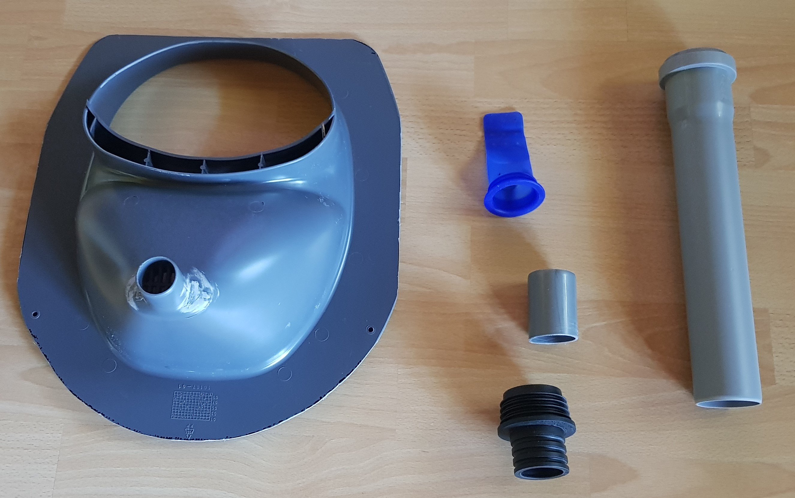

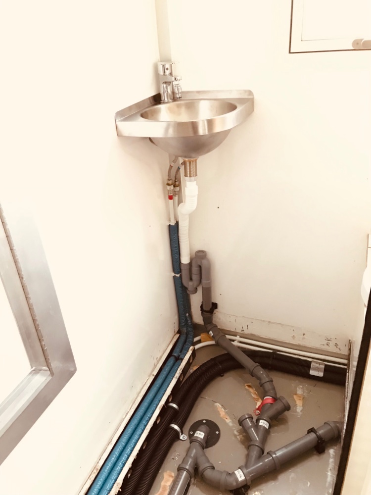

ich möchte gerne einen Geruchsverschluss (Geberit) nachrüsten, finde aber nirgens für welchen Rohrdurchmesser die Teile sind...kann mir da einer weiterhelfen
Gruß Andy
Gruß Andy
Re: Entlüftung Trenntoilette (Wie bauen?)
Hallo Andy,
falls Du Gebertit 595710000 meinst:
Außendurchmesser des Gummis ist ca. 43mm.
Hilft das?
Markus
Hilft das?
Markus
Hallo Markus, ja, das hilft...fast
...mein Abflussschlauch hat DN30...mal gucken wie ich das da rein kriege...oder gibt`s da nen Trick...die Abgänge von dem Separator sind doch alle gleich, oder...hab nen Privy verbaut.
Dann müsste ich ja en größeres Rohr dazwischen bauen, den Geruchsverschluss da rein und wieder auf nen kleineren Adapter, oder hab ich was übersehen..

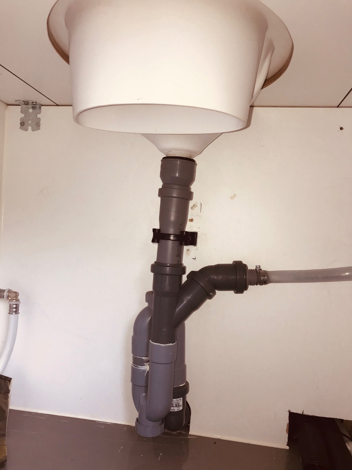

Moin Andy,

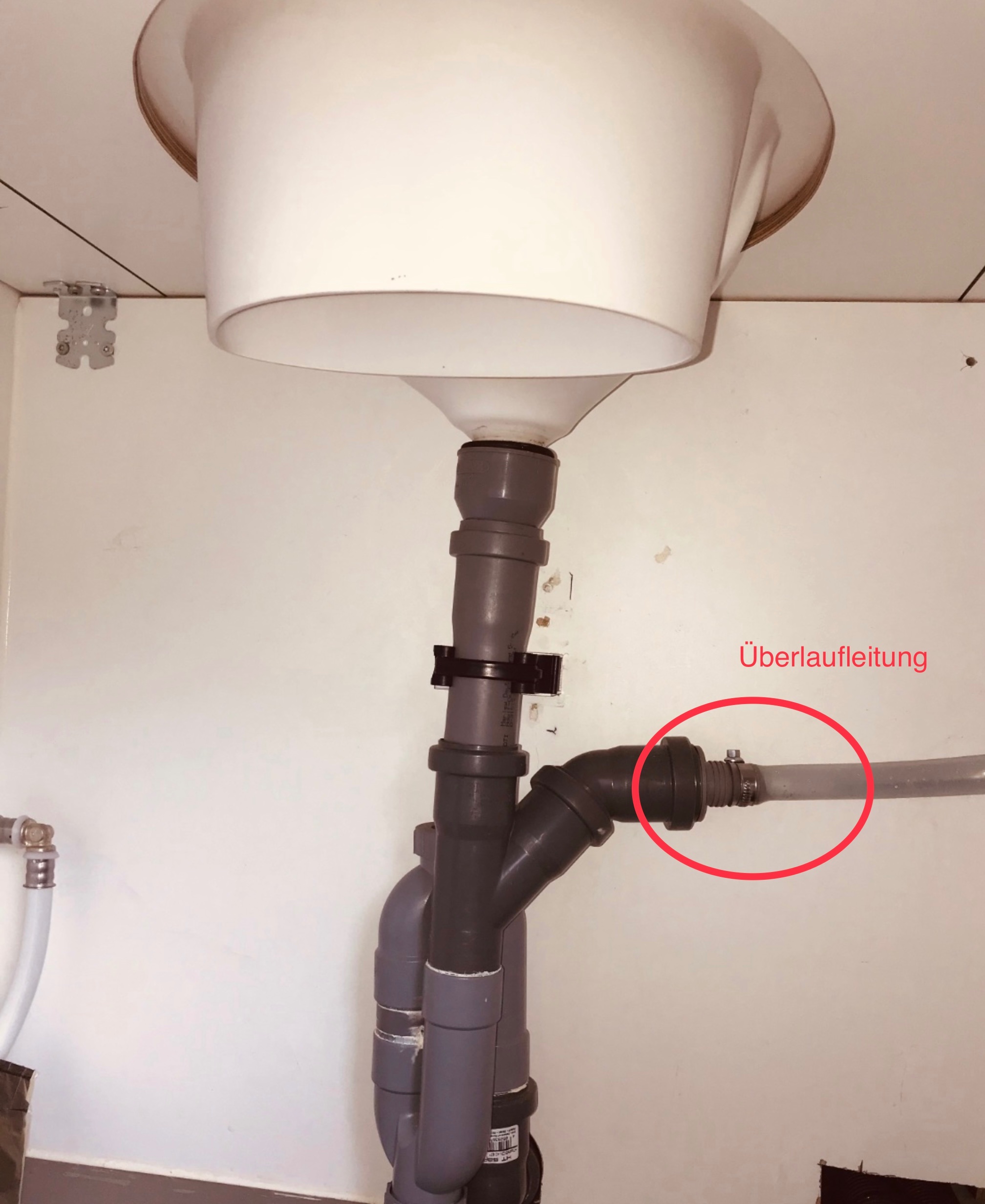

vielleicht hilft dir diese Idee weiter und stellt eine alternative zum Geruchsverschluß mit Gummilippe dar.
Ich habe mir einen Geruchsverschluß aus zwei von den u. g. Siphons in 40mm gekauft und miteinander verklebt. So spare ich etwas Einbauplatz. Als Abschluss kommt in das HT-Rohr eine Gummimuffe in diese genau das Urinrohr von der TTT passt.
Als Beispiel habe ich derzeit nur ein Bild von meinem Waschbecken bei dem der Siphon gleich hergestellt wurde wie bei der Toilette.
Siphon = https://www.bevo.com/alle-produkte/fitt ... gINzvD_BwE
Gummimuffe = https://toom.de/p/gumminippel-fuer-siph ... gLcWPD_BwE
Bei Bedarf kann ich morgen Einbaubilder von der TTT nachliefern.
VG Uwe

irgendwie verstehe ich das nicht richtig. Das ist doch wasserlos, also steht in deinem Syphon immer etwas Pipi, oder...
Foto wäre nett

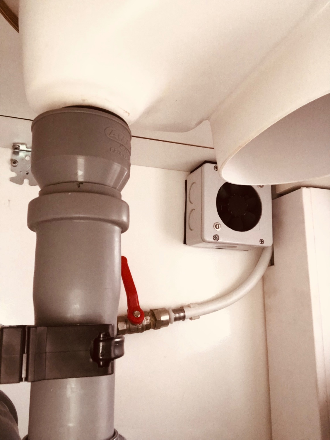

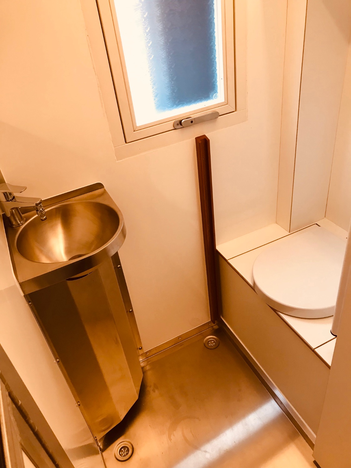

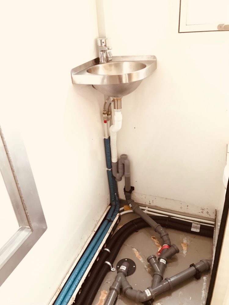

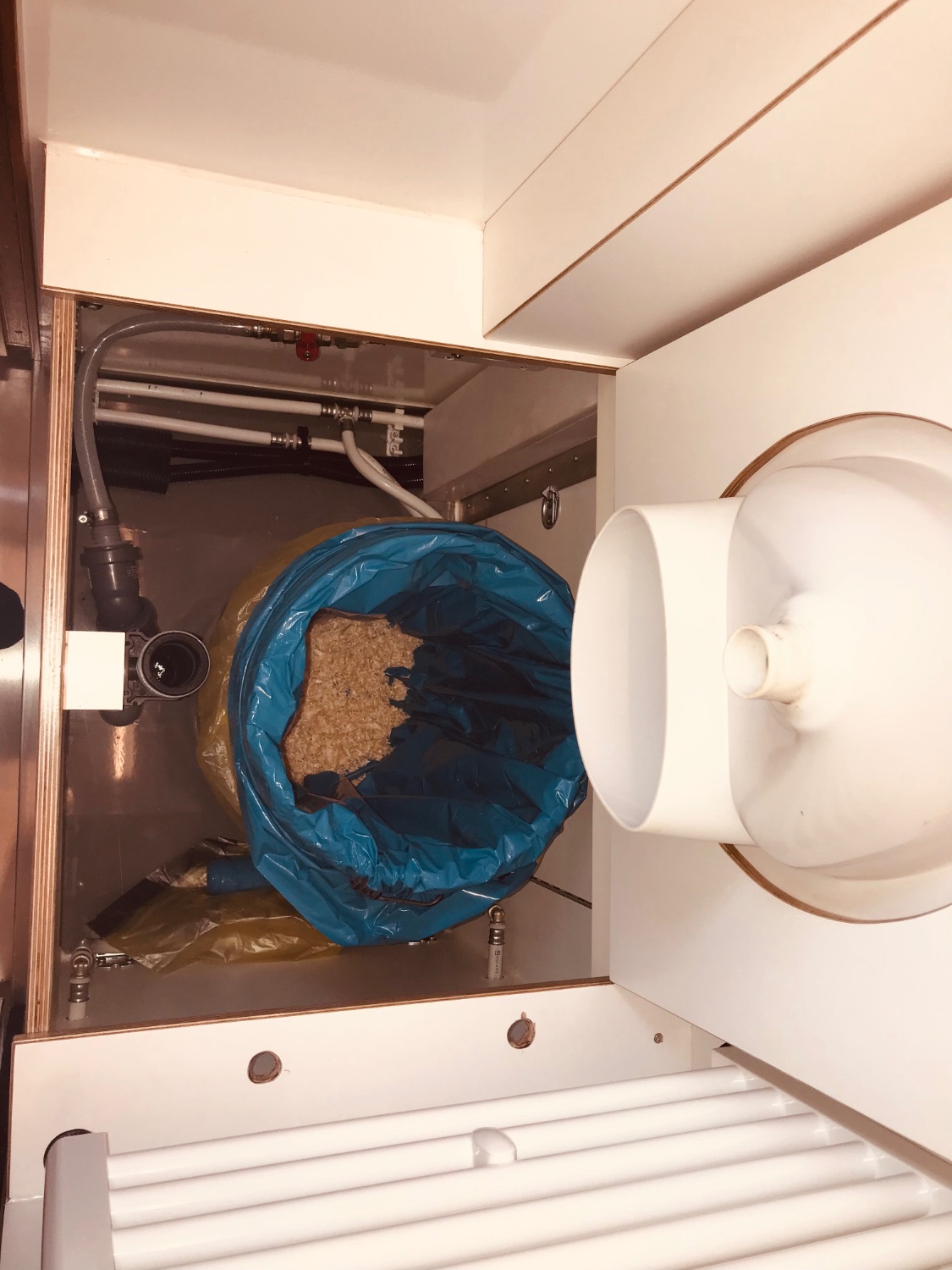

anbei eine kleine Fotodukumentation um mehr Klarheit zu schaffen wie ich meine TTT aufgebaut habe. Wegen dem bisschen Urin im Siphon brauchst du dir keine Gedanken machen, dass riecht nicht, auch bei hohen Außentemperaturen nicht. Allerdings sprühen wir zum reinigen der Urinschale immer etwas verdünnten Essig aus der Sprühflasche nach Gebrauch hinterher. Das verhindert auch ein Zusetzen der Leitungen mit Urinstein.
VG Uwe
VG Uwe
Hallo Uwe,
wenn ich das richtig sehe geht dein Abwasser aus dem Handwaschbecken auch durch die Leitung, oder...dann steht in deinem Syphon ja eher eine stark verdünnte Mischung und nicht ausschliesslich Pipi. Hab ein wenig Bedenken das in dem großen Syphon, also von der Höhe her, erheblich Pipi steht...bei ein paar Tropfen hätte ich keine Sorge, aber bei mir kommt keinerlei Wasser hinzu und somit stände da ausschliesslich Urin drin...
Aber wie gesagt, ich bin für alle Anregungen dankbar
Gruß Andy
Gruß Andy

Die zweite Leitung ist nur ein Notüberlauf der Heizungsanlage, dass Waschbecken ( # 171 siehe Foto weiter oben! ) ist an einem separaten Siphon angeschlossen. In der TTT kommt nichts anderes an als Urin und Essigwasser.AndyCi hat geschrieben: ↑2022-10-18 11:35:49Hallo Uwe,
Aber wie gesagt, ich bin für alle Anregungen dankbar![]()
Gruß Andy
Bei mir funktioniert es gut und bisher keine Probleme mit Urinstein und Geruch.
VG Uwe
