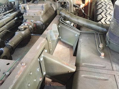

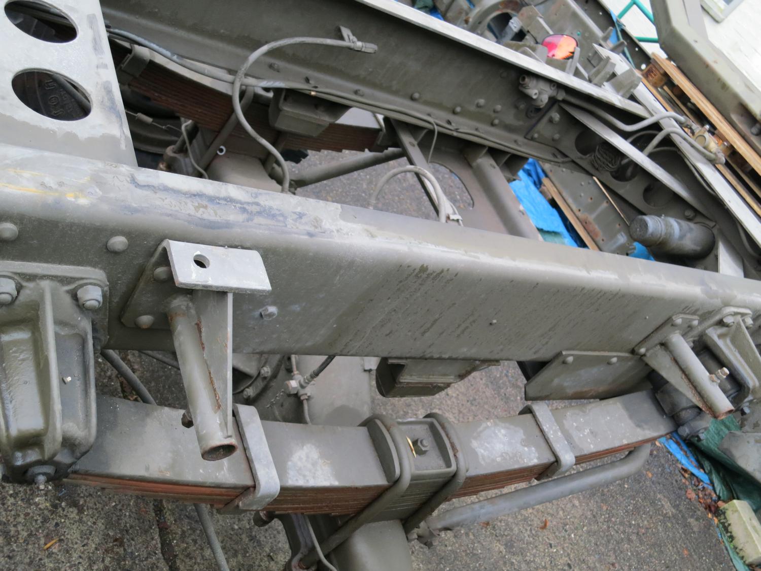

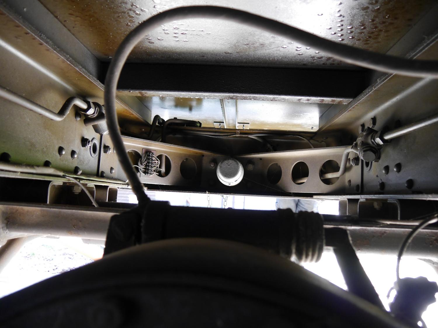

Rahmenbruch Steyr680 an mehreren Stellen
ich sehe zwei auf den Fotos zwei Gründe für den Rahmenbruch:
1. Der Koffer hat bereits eine Federlagerung, die Ausführung der Befestigung bringt alles erforderliche in sehr guter Ausführung mit. Da ist nur aus irgend einem Grund eine zu kurze Schraube verwendet worden. Da die Schraube kein Spiel zum abheben der Aufbauen zulässt, ist die Aufbaulagerung überlastet worden.
2. Es fehlt ein Querträger (insbesondere) im Bereich der vorderen Aufbauten-Lagerung. Vergleiche einmal die Befestigung der Federn: hier gibt es jeweils einen Querträger im Rahmen um das Biegemoment abzufangen, das entsteht, wenn die Last nicht direkt unterhalb des Stegs Eingeleitet wird und dem der Steg des Rahmenlängsträger allein wenig entgegen setzen kann. Wenn die steife Lagerung ein Rad abheben lässt, dann liegt dort auch Last in derselben Größenordnung an, wie für die Befestigung der Achse; es fehlen jedoch geeignete Querträger, diese aufzunehmen.
Wie entsteht das Biegemoment: Die Lagerböcke sind mit dem Steg des Rahmens vernietet und die Schraube der Kofferlagerung zieht beim "Abheben" des Koffers mit etwa 5cm Abstand (in der Breite) am Steg des Rahmens. Wenn man an der Schraube zieht, so verdreht der Lagerbock den Steg des Rahmens, weil die Schraube nicht genau mittig im Rahmensteg zieht, sondern vielleicht 5cm Hebel hat.
Der Steg des Rahmens ist aber nur ein 5-8mm starkes Blech, solchen Biegemomenten kann es wenig Entgegensetzen, sodass es verbeult.
Das erklärt, warum der Riss von der Bohrung in der Neutralen Zone des Rahmenprofils aus gewachsen ist, bei reiner Biegelast des Rahmens würde von dort kein Riss ausgehen. Nach vorne hat der Rahmen elastisch nachgeben und ist erst an der Stelle gebrochen, wo der Querträger den Steg versteift, es hat die "Entlastungsbohrung" gefehlt. Prinzipiell muss der gesamte Rahmensteg nach vorne und hinten bis zum nächsten Querträger auf weitere Schäden überprüft werden. Bei beiden Rahmenlängsträgern.
Fazit:
Der Konstrukteur ist davon ausgegangen, das die Last des Aufbaus flächig auf dem Rahmen ruht. Zug an der Schraube der Lagerung war nur bei Überlast in seltenen Fällen vorgesehen. Deswegen wurde auf den Querträger verzichtet. Dann hat aber irgend jemand eine kurze Schraube eingesetzt, welche kein Spiel in der Lagerung zulässt. Da am vorderen Aufbaulagers kein geeigneter Querträger vorhanden ist, wurde der Steg des Rahmens durch das eingeleitete Moment ermüdet und ist gerissen.
Zu erst einmal muss die Schraube wieder ausreichend Spiel zulassen, sodas an der Schraube nur in absoluten Ausnahmen Zug auftritt. Der Lagerbock ist nach oben als Prisma ausgeführt, der Koffer kann sogar weit über den Lagerbock hinaus abheben und würde beim absenken wieder sauber geführt.
Wenn die Lagerung steif oder mit nur wenig Federweg im Gelände gefahren werden soll, muss auf jeden Fall am vorderen und ggf. auch am hinteren Lager ein Querträger eingesetzt werden. In dem Fall sollte aber einmal der Rahmen und der Koffer sauber gerechnet werden, ob er den zu erwartenden Kräften gewachsen ist.
Ich würde auch mit viel Federlagerung vorne einen leichten Querträger nachrüsten, um Extremsituationen gewachsen zu sein.
Allgemein sind die Bilder ein gutes Beispiel, was passiert, wenn große Momente in den Steg eines Rahmens eingeleitet werden, ohne dass dieser durch einen geeigneten Querträger gestürzt wird. Gerade Tankkonsolen können auch solche Schäden verursachen.

Re: Rahmenbruch Steyr680 an mehreren Stellen
Danke!
Sehr aufschlussreich.
Trotzdem hab ich nicht alles verstanden. Vielleicht muss ich es noch dreimal lesen..
Mit Querträger meinst Du genau das, was schon 3x existiert, mit den Löchern drin? Also nen mehr oder weniger ausgeprägtes umgekehrtes U zum anderen Rahmen rüber? Sonst wüsste ich nicht was du mit Querträgern im Rahmen meinst. Die sind ja nicht genau auf Höhe der Federpakete..
Und was wäre bei einer längeren Schraube vorn? Dürfte die auch fest angezogen sein und funktioniert über Materialdehnung? Nee die müsste Spiel haben, und damit das alles im Gelände nicht zu ruckelig ist setzt man die Feder zwischen?

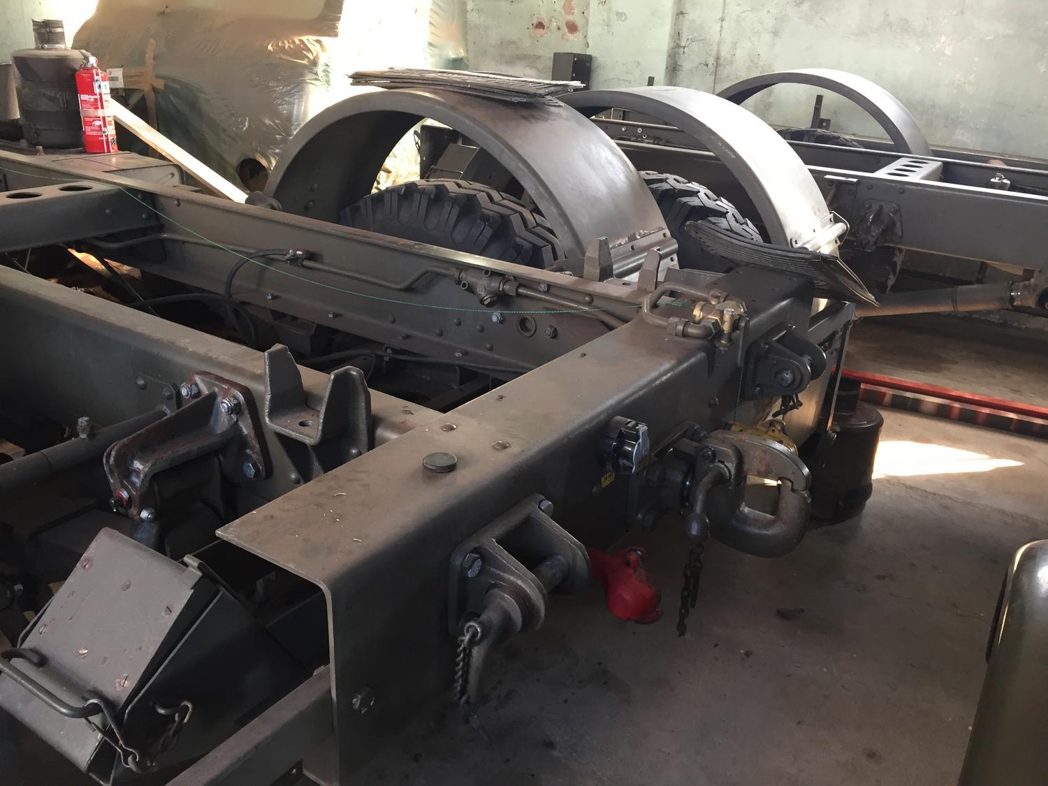

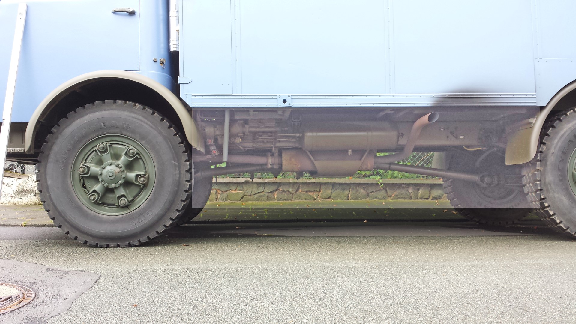

Ich denk jetzt auch mal laut über eine Federlagerung nach (obwohl ich zu denen gehörte, die gesagt haben, dass das schon seinen Sinn hatte, wenn die das beim Schweizer Militär so gemacht haben).
Dazu mal ein Bild von der Fahrerseite meines 680er mit langem Radstand und Werkstattkoffer. Man kann hier gut erkennen, dass bei diesem Koffer (und das wird bei Volker ähnlich sein) nur ca. 2cm Platz zwischen Kotflügel und Kofferecke sind. Wie Volker und Ulf schon richtig feststellten, hebt der Koffer bei Federlagerung vorne nicht nur auf der einen Seite ab, sondern die andere Ecke senkt sich auch ca. um das halbe Maß ab - da der Rahmen und damit der Drehpunkt ja ca. 75cm von Außenkante Koffer nach innen versetzt liegen. D.h. Kofferlagerung mit 12cm Federweg = 25cm Anheben der einen Ecke und 11cm Absenken der anderen Kofferecke.
Ich müsste also den Kotflügel großzügig ausschneiden und ob der TÜV bei H-Kennzeichen da mit macht ist fraglich.
Damit ist schon mal zum Teil beantwortet, warum die 680er mit Koffer keine Federlagerung haben.
Nun bin ich am überlegen, ob die Spannungsspitzen im Rahmen auch spürbar abgebaut werden, wenn man vorne das Festlager beläßt und hinten federlagert.
Ich weiß, dass das Nachteile hat - der Koffer folgt dem Fahrerhaus im Gelände, dadurch ungünstigerer Schwerpunkt, aber der ist bei der festen Variante auch nicht besser.
Ja, genau die drei. Zusätzlich ist ein Querträger auf den Bildern als "Brücke" ausgeführt, Wahrschlich weil an der Stelle das Getriebe Platz im Rahmen benötigt. Sehe jetzt von dir auch rote Risslinien an der Konsole vom dem gekröpften "Brückenquerträger" - analog zu den Bruch am hinteren Querträger.Lowen hat geschrieben: Mit Querträger meinst Du genau das, was schon 3x existiert, mit den Löchern drin?
Eine der Hauptaufgaben dieser Querträger ist, Kräfte aufzunehmen, welche die einzelnen Längsträger verdrehen würden, da diese solchen Kräften (bzw. korrekt: Momenten) wenig entgegenzusetzen haben. Deswegen befindet sich bei Leiterrahmen i.d.R. an jeder Konsole für die Federn ein Querträger. Mag sein, das Steyer das anders gelöst hat und sich hier nicht vier Querträger direkt die Federkonsolen stürzen.
Die Schraube im vorderen Lager des Aufbaus muss zulassen, das der Aufbau im Gelände vom Rahmen abheben kann. Da ist es üblich eine Schraube zu verwenden, Welche deutlich läger ist und im Extremfall das Abheben des Koffers mit einer gekonterten Mutter begrenzt. Damit diese Schraube nicht lose herum klappert ist es üblich sie mit einer Feder leicht vorzuspannen. Deswegen hat sich hier im Forum der leicht missverständliche Namen "Federlagerung" gebildet, obwohl die Feder eigentlich nichts mit der Befestigung des Aufbaus zu tun hat, sondern nur ein loses Klappern der Schraube verhindert. Kommerzielle Hersteller verwenden dort gerne Tellerfedern.Lowen hat geschrieben: Und was wäre bei einer längeren Schraube vorn? Dürfte die auch fest angezogen sein und funktioniert über Materialdehnung? Nee die müsste Spiel haben, und damit das alles im Gelände nicht zu ruckelig ist setzt man die Feder zwischen?
Wenn du vorne ein abheben des Koffers zulässt, muss das hintere Festlager ein verdrehen um ein paar Grad zulassen können. Ist das hintere Lager zu steif, könnte es dort Folgeprobleme geben.
Hallo Willi,
12cm Federweg sind schon viel, wenn auch für Geländeeinsatz nicht unrealistisch. Wenn der Kotflügel zudem am Führerhaus befestigt ist, wird das die Situation noch erschweren, weil sich das Führerhaus entgegen dem Koffer auf dem Rahmen bewegt.
Probier mal vorsichtig aus, wie sich das bei Rahmentorsion verhält, wenn der Aufbau dort wirklich anstöst, so würde ich den Kotflügel trennen und die 2. Hälfte am Koffer befestigen. Den unvermeidlichen Spalt von ein oder zwei cm würde ich durch einen Streifen Gummi überbrücken, welcher vorne fest ist und hinten lose auf dem am Koffer befestigten Teil aufliegt. Wenn du das gut machst, wird nie jemand die Originalität in Frage stellen, selbst im Steyer-Museum nicht.
Wichtiger ist es sicherzustellen, dass das hintere Festlager ein abheben des Koffers zulässt, weil sonst gibt es ab anderer Stelle massive Probleme.
Ich vermute langsam, das der kleine Steyer damals nur als Pritschenfahrzeug vorgesehen und konstruiert wurde und die Anforderungen von direkt montierten, Kofferaufbauten erst später kam.

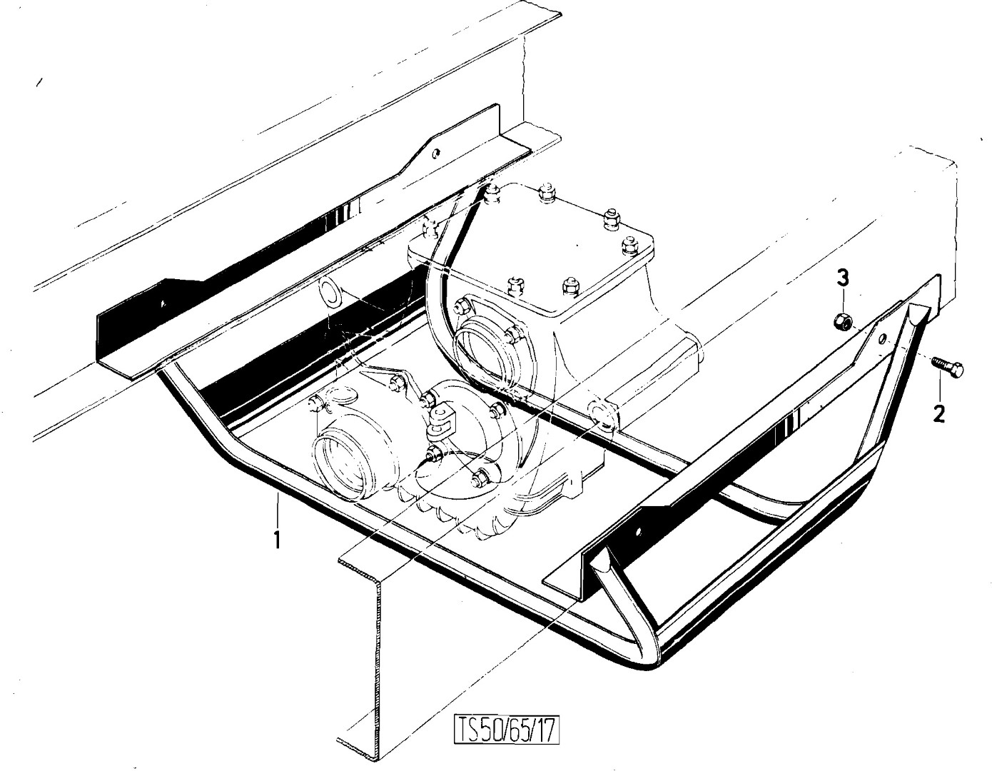

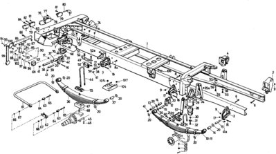

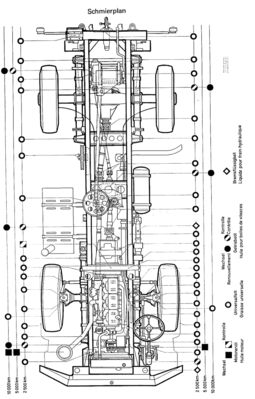

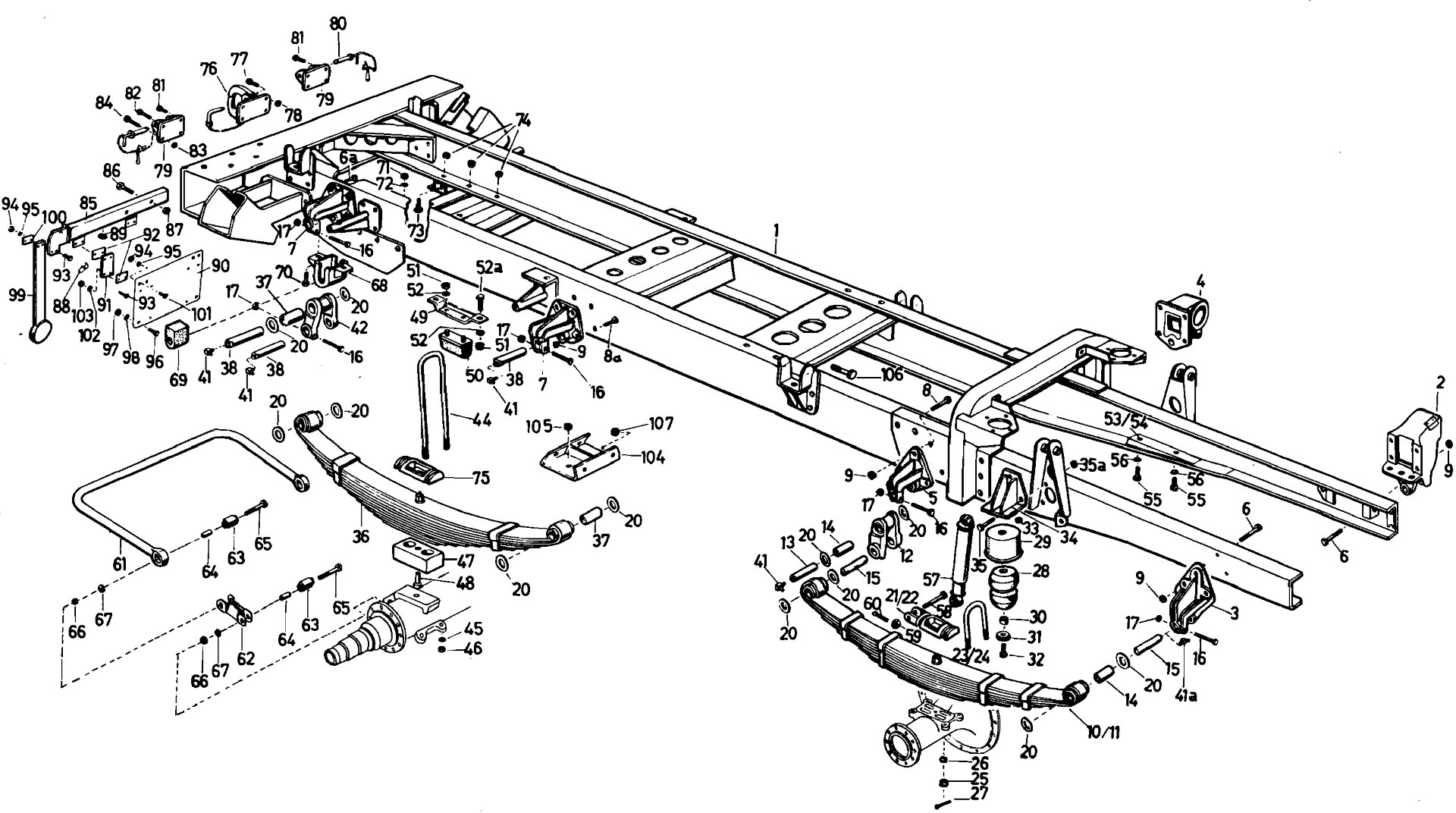

Hier einmal zwei Bilder von Explosionszeichnungen.
Die verdeutlichen die angesprochenen Elemente und Anordnungen.
Der Verteilergetriebekäfig ist ziemlich mittig angeordnet.
Bei mir ist der Rahmen an dieser Stelle noch um 50cm verlängert (hinter dem Verteilergetriebe).
Ich schau mir das heute Mittag noch mal genau an am Laster, aber das hintere Kofferlager scheint ja wirklich ganz weit hinten zu sein (direkt hinter dem hinteren Federlager).
Willi
ich bin grad nicht am richtigen Rechner, ich suche nachher mal weitere Fotos vom Rahmen raus.felix hat geschrieben: Der Beitrag von John schürt mir den Verdacht, das bei diesem Fahrzeug tragende Teile des Rahmens entfernt wurden. Wenn das stimmt, würde ich die Konstruktion ab Werk nicht mehr grundsätzlich in Frage stellen.
In den Fotos ist es nur ganz am Rande zu erkennen, was John beschreibt, aber es ist da: Eine dicke Versteifung unterm VTG, und hinten über der HA einen weiteren, breiten Lochstahl, allerdings diesmal an der unteren Hälfte des Rahmens angesetzt.
Im Bereich der vorderen Kofferauflager ist aber in der Tat (noch) nichts - schade, da wollten wir unseren "Keller" für die Standheizung hinsetzen.
volker

ja, erkenne es. Vermutlich wirken hier der gelochte, weiter oben montiere Querträger zusammen mit dem unter dem Rahmen befestigten Rammschutz fürs Vtg. Kann aber auch sein, dass der Rammschutz nicht relevant ist.
Willis Zeichnung ist hilfreich. Aber auf der ist die Aufbauten-Lagerung sehr nah am Querträger über dem Vtg eingezeichnet. Auf deinen Fotos ist da Recht viel Abstand. Sind das unterschiedliche Radstände?
Den Keller im Rahmen kannst du eventuell dennoch nutzen, bau einfach, ähnlich wie beim Getriebe, einen nach unten gekröpften Querträger ein.
MlG,
Gesendet von meinem Redmi 3 mit Tapatalk
Hi Zusammen,
die meisten von Euch, in diesem Chat, kennen mich nicht, tut aber nichts zur Sache... Ich habe den Chat hier verfolgt und möchte meine 2 Cent dazu abgeben!
Für die die meine Geschichte nicht kennen folgendes vorneweg: Ich habe seit 2005 einen Allrad LKW und bin wie Ulf und Felix einer der Ersten in diesem Forum der mit aus dem alten Maggie-Deutz-Forum umgezogen ist! Seit Anfang 2015 lese ich nur noch sporadisch mit und beteilige mich nicht mehr aktiv im Forum. Meinen ersten LKW VW-MAN G90 habe ich auf Empfehlung von Ormocar mit einer Federlagerung ausgestattet. Damit habe ich weit über 100.000 km in teilweise schwerstem Gelände (Mongolei, Tadjikistan, Syiren) zurückgelegt! Nachzulesen unter archiv.hilde-evolution.de (große Reise)
Nach der Rückkehr habe ich den Koffer, der die Strapazen unbeschadet überstanden hat, auf unseren jetzigen Mercedes MB SK1824 gesetzt. Wiederum mit Federlagerung. Allerdings habe ich die 8 Federn jetzt in 4 Konsolen (Prismen) eingesetzt die ich als Laserteile anfertigen ließ!
Klick
Auf Seite 3 ist die Lösung meines Problems damals zu sehen. Weiter Infos sind auf meine Homepage unter Bautagebuch zu finden. Auch mit dem Benz habe ich bereits einige sehr schwere Geländeeinsätze mit Federbrüchen hinter mir!
Ich bin der Meinung, dass der Steyr mit der Pritsche/Koffer-Anbindungen geradezu pädesteniert ist die Federlagerung anzuwenden! Evtl. sogar vorne und hinten? Das nur als Einwurf zum diskutieren!?!? Zumindest würde ich an den hinteren Konsolen längere Schrauben (Kontermuttern) mit Tellerfedern verwenden! So wäre zumindest die leichte Bewegung bei Verschränkung, die Felix fordert gegeben!
Nichts destotrotz würde ich, im Hinblick auf die geplante lange Nutzungsdauer, nicht anfangen den Rahmen zu schweißen/reparieren, sondern ein neues Fahrgestell suchen! Mir persönlich wäre unwohl mit dem Wissen, unbekannte Schäden am Fahrgestellrahmen zu haben, in die Welt zufahren!
Trotzdem wünsche ich Euch viel Erfolg und lasst Euch nicht entmutigen Euren Plan durch zu ziehen! Wir hatten Anfangs auch unsere Lektionen zu lernen, wie manche hier sich evtl. erinnern!
Greetz Chris
