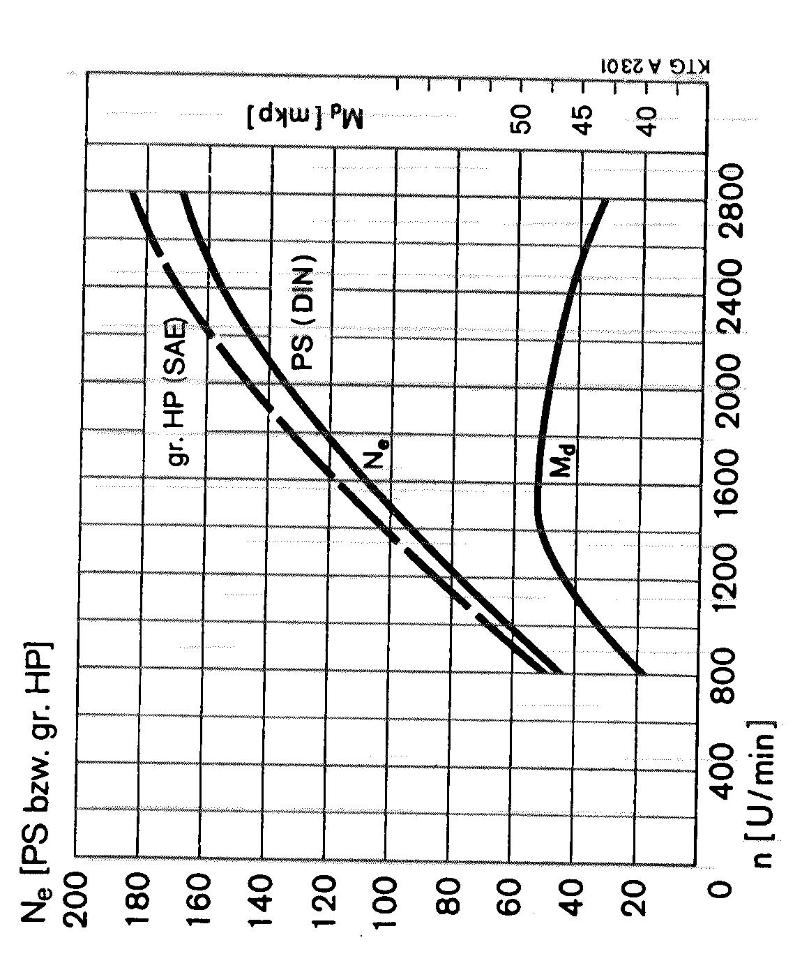

#166 Beitrag von Pinzlinger » 2011-09-22 23:22:36
kann dir evtl. helfen mit einem Zugraftdiagramm; hab das mal gepostet kann aber nicht schreiben und gleichzeitig suchen, das schaff ich nciht...

Pinzlinger hat geschrieben:kann dir evtl. helfen mit einem Zugraftdiagramm; hab das mal gepostet kann aber nicht schreiben und gleichzeitig suchen, das schaff ich nciht...
Hallo Stefan!
Meintest Du mich? Die Gangabstufungen und Geschwindigkeiten mit und ohne Zweigangachse in verschiedenen Varianten habe ich mit dem Übersetzungsrechner von pirolgroup ausgerechnet (ist auch irgendwo hier im Forum verlinkt).
Ein Zugkraftdiagramm brauche ich eigentlich nicht, denn daß das Diagramm mit 10 statt 5 Gängen besser ausfällt, ist eh klar.
Aber als nette Spielerei, warum nicht ...
Pinzlinger
Beiträge: 669
Registriert: 2007-09-18 20:57:37
Wohnort: Schwerin
Re: Zweigangachse: Geniale Idee oder Schwachsinn?
#168 Beitrag von Pinzlinger » 2011-09-23 12:48:06
Am Zugkraftdiagramm erkennst du dann die tatsächliche Endgeschwindigkeit und das Fahrverhalten bei bestimmten Beladungen/Steigungen
anhand dessen kann man dann die richtige Uebersetzung auswählen.
Irgendwo gibts einen Thread von mir da steht drin was ich alles brauch; Schick mir die Daten und losgehts;
Ich könnte es auch mal webbasiert aufbereiten; nur hab ich davon keine Ahnung.... wär aber nett ;)

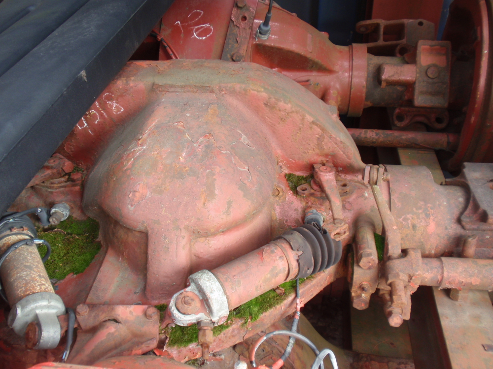

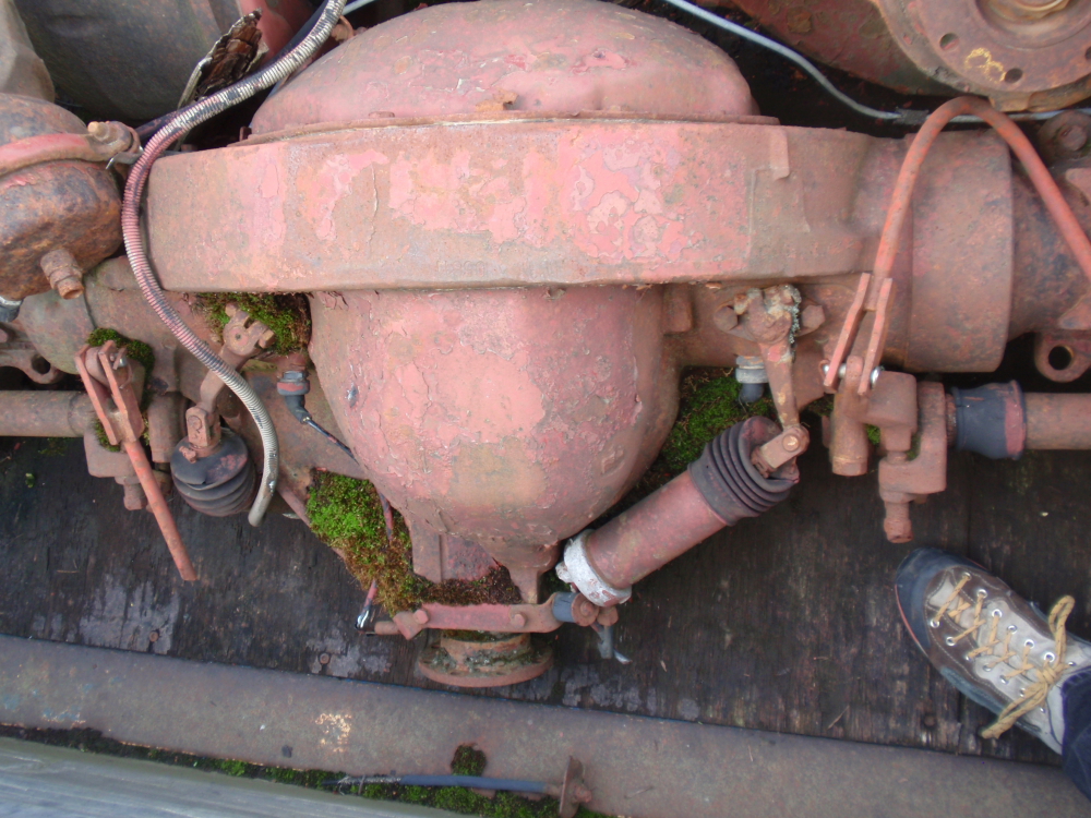

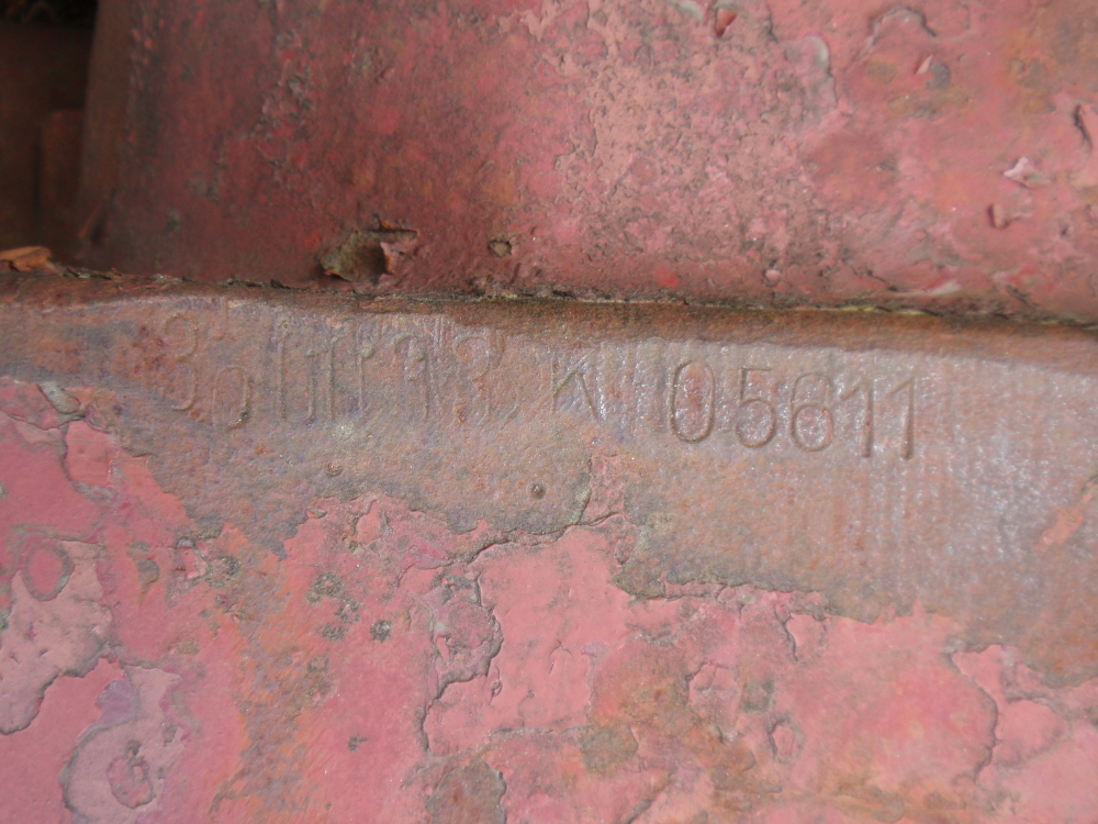

Ich habe mir die Achsen jetzt nochmal etwas genauer angeschaut: Es handelt sich um zwei Zweigangachsen HL5, mit hoher Warscheinlichkeit aus 1513ern. Beide Achsen sind erstmal ziemlich ähnlich: Beide mit Sperre, beide mit 45:8, beide mit zehn Radbolzen, beide ohne Zweiganggetriebe für die Tachowelle.
Ich versuche mal je ein Bild anzuhängen und ein Bild mit einer auf eine der beiden Achsen eingeschlagenen Nummer, die andere Achse hat auch was eingeschlagen, ist aber schlecht zu lesen.
Erstmal sind diese Schaltachsen für mich nicht so interessant, weil ich keine passende HL5 Achse habe (brauche ja 8 Radbolzen, Bremsanlage der beiden Schaltachsen völlig vergammelt, müsste also sehr viele Neuteile verbauen).
Aber vielleicht interessiert sich ja noch jemand hier für solche Achsen, oder vielleicht fällt mir ja mal ne passende HL5 in den Schoß :angel: und dann noch dazu der passende Radsatz :wub:
Walter

Hallo Walter,
die eingeschlagene Nummer auf dem Bild kann ich leider auch nicht entziffern. Aber selbst die gut lesbare eingeschlagene Nummer auf meiner Achse hat mir keine verwertbaren Informationen geliefert.
Meine hier liegende Zweigangachse ist komplett inclusive 8-Loch-Radnaben und -Bremstrommeln. Da ich vorhabe, nur die "Innereien", also den Differentialkorb und die 2-Gang-Schaltmechanik in meine HL5-Eingangachse zu implantieren, wären theoretisch die Bremstrommeln und Radnaben zu haben. In die Trommeln habe ich noch nicht reingeschaut, ich gehe aber davon aus, daß die Bremse (Radbremszylinder und Bremsbeläge) hinüber ist.
Eigentlich wollte ich die Achse komplett lassen, bis ich mal mit dem Umbau anfange. Bis dahin könnte noch ein Hallenumzug auf mich zukommen, da transportiert sich eine öldichte Achse besser. Aber ich finde es auch spannend, wenn noch jemand den Umbau versuchen möchte. Wenn Du also bei uns vorbeikommen möchtest, um die Teile selbst abzubauen und mitzunehmen ... ?

- Drehoment -Drehzahl-Kurve:
OM352A
168 PS / 2800 U/min
490 Nm / 1600 U/min
- Getriebeübersetzungen:
Schaltgetriebe (G40) = 7,508 / 3,986 / 2,302 / 1,387 / 1
Verteilergetriebe = 1,04 / 1,64
- Achsuebersetzungen = 4,875 (schneller Gang) / 6,8445 (langsamer Gang)
- Reifendimension = 12,00R20
- Wirkungsgrad (kann man abschätzen)
- Rollreibwert (kann man abschätzen)
- Querschnittsfläche = Breite 2,50 m x Höhe 3,30 m (Schätzwerte)
- cw-Wert (bei unseren Ritterburgen ca. 0.6-0.8)
Danke,
JRHeld

ich habe den jetzigen Eigentümer des Wohnmobilbusses O302 (siehe weiter oben) vor kurzem wieder getroffen und ihn nochmals auf die Achse, Getriebe und Motor angesprochen.
Friedhelm hat inzwischen dort im Ort eine Wohnung gekauft und braucht das Wohnmobil/Jagdhütte nicht mehr.
Er ist bereit das ganze Ding kostenlos abzugeben wenn der Platz dann sauber verlassen wird!
Also schauen ob der Bus noch fährt und woanders hin überführen, als Hütte einsetzen und seiner wertvollen Unterbauteile berauben.
Oder,
an Ort und Stelle Motor, Getriebe, Achse und Hydraulikstempelanlage demontieren und den Rest verschrotten.
Sicherlich kann der Bauer Reinhard mit seinem Frontlader angeheuert werden.
Für Friedhelm und meine Vermittlungstätigkeit fällt nur jeweils ein Kasten eures besten heimischen Bieres an!
Ein gutes neues Jahr wünscht Jochen
