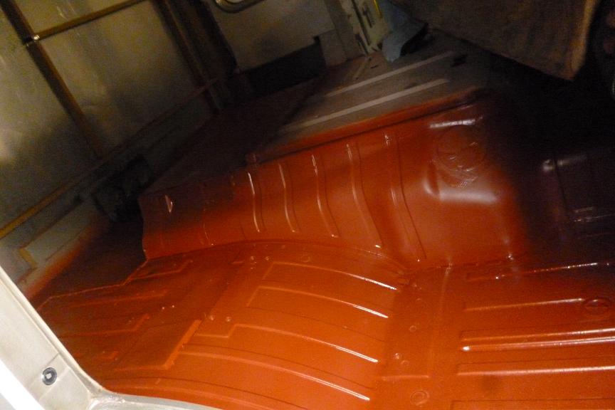

#153 Beitrag von Mark86 » 2014-11-17 18:37:52

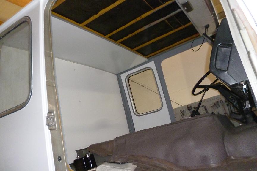

So, den Samstag bei kaltem, nassen Wetter draußen komplett durchgenässt nass LKW geschliffen, das hat auch bei mir seine Spuren hinterlassen und ich habe mir ne Grippe eingefangen, c'est la vie...
Der Fahrerhausfußboden ist entrostet, angeschliffen und grundiert.
Gleich gehts dann in die Fahrschule und morgen erst mal die Kiste Waschen und Putzen, bis an alle Ecken und dann die Restanstricharbeiten (Rahmen wo lacki drüber gelaufen ist, Rahmen wo ich nicht richtig abgeklebt habe, Fahrerkabine von unten und Boden von innen) ausführen.
Dann ist die Kiste eigentlich zusammenbaufertig...
Vorne habe ich alle Matten bis unters Amaturenbrett raus genommen... Damit ich dahinter richtig dämmen kann.

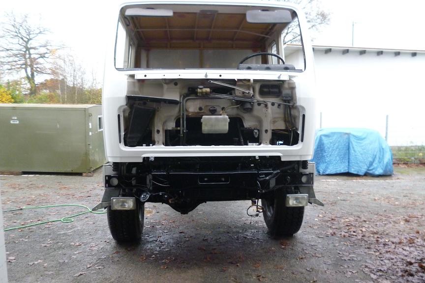

#154 Beitrag von Mark86 » 2014-11-18 15:03:03
So, mich hats Grippemäßig erwischt.
Heute morgen erstmal Fahrschule, paar Stunden Actros fahren, nu kann ich meine Pflichtstunden darauf abeiern ^^
Bisschen sauber ist er auch schonmal, der Fahrerhausfußboden ist nun schwarz gestrichen, das kann bis übermorgen trocknen, dann morgen die letzten Ecken unterm Häuschen grundieren und schwarz anstreichen, Donnerstag morgen dann son bisschen am Rahmen nachbasteln, dann ist der Anstrich soweit fertig und dann gehts an die Dämmung Teil 1...

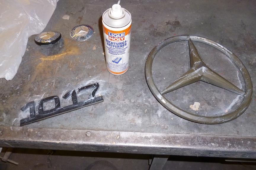

#160 Beitrag von Mark86 » 2014-11-19 11:43:03

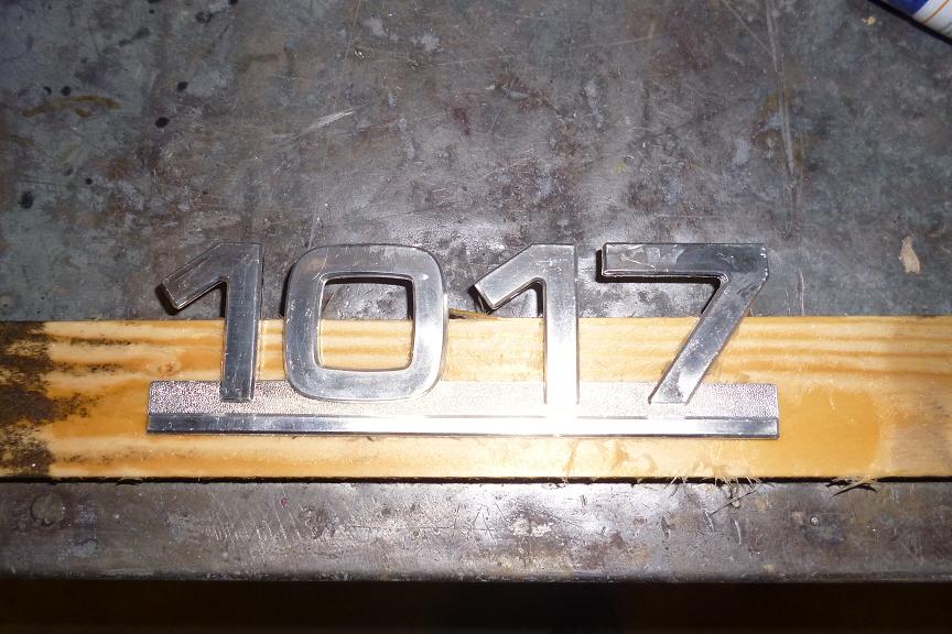

Also Liqui Moly Dichtungsentferner hats nicht gebracht, auch Nitro Verdünnung hatte auf den Lack keinen Einfluss.
Mein Kumpel hats mitgenommen und in AMeisensäure gelegt, heute hab ichs wieder bekommen.
2 Löcher in ne Holzlatte gebohrt, Schildchen aufgepinnt und abgekärchert, fertig. Später noch einmal überpolieren und da ists, mein neues 1017 :)
Wenn man so Zierteile mit Löchern drin bearbeiten will, bohrt man das Lochbild in ne Holzlatte, dann gehen die wenn man daran poliert, kärchert, strahlt, etc. auch nicht kaputt ! :)

Mark86 hat geschrieben: Mein Kumpel hats mitgenommen und in AMeisensäure gelegt, heute hab ichs wieder bekommen.
:eek:
Ich gehe davon aus, das die wissen was sie tun?
Das Zeug ist gut, geht allerdings auch durch Säurefeste Handschuhe. :eek:

#162 Beitrag von Mark86 » 2014-11-19 12:04:37
Ja, deshalb habe ich das auch nicht bekommen...
Durfte mein Schildchen abgeben und habe mein Schildchen heute wieder bekommen, mit abgelöster Farbe drauf.

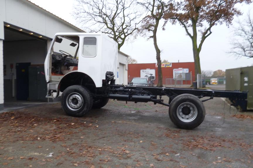

#163 Beitrag von Mark86 » 2014-11-19 21:35:51
So, heute morgen habe ich die eingeschweißten Bleche von unten entrostet, grundiert, lackiert und mit 15mm Dämmung versehen (Tunneldämmung innen), Unterbodenschutz ergänzt, etc. Bis auf Hohlraumwachs ist der nun von unten fertig. Dann habe ich die komplette Fahrerhauskabine mit Bitumendämmung versehen, mit den bestellten 5m² bin ich jedoch nicht ausgekommen, ich habe noch mal 2m² nachbestellt und sicher geht noch 1m² später in die Türen, die hat aber der Lacki, das ist vertagt auf später.
Morgen werde ich dann vor allem die lose aufliegende und klappernde Dachhaus mit den Trägern verkleben und die weitere Innendämmung fertig stellen. Diese Woche geht es erst einmal darum, die Kabine von innen fertig zu machen, so meine Gesundheit da mitspielt...

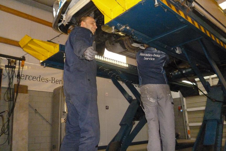

So, die TÜV-Sachen sind nun auch alle geklärt.

Ja, und vor allem mit für mich GANZ kleinen Kompromissen.
Das Einzige was ich nicht darf (klar, geht auch irgendwie, aber ist mir den Aufwand nicht wert) ist die Rückleuchten und Nummernschildhalter auf den Unterfahrschutz schweißen / schrauben.
An Bauartgenehmigten Teilen wird weder geschweißt, noch ein Loch rein gebohrt.
Ansonsten n paar Fleißaufgaben wie Tachoangleichung mit Berechnung der Bereifung und Berechnung der Bremsanlage. Aber das ist für mich nicht das Problem, hatte ich erst vor 2 Jahren in der Meisterprüfung...

So, die Kabine findet langsam wieder zusammen, die Dämmung ist drinnen, das ganze nimmt doch ganz schön viel Zeit in Anspruch...

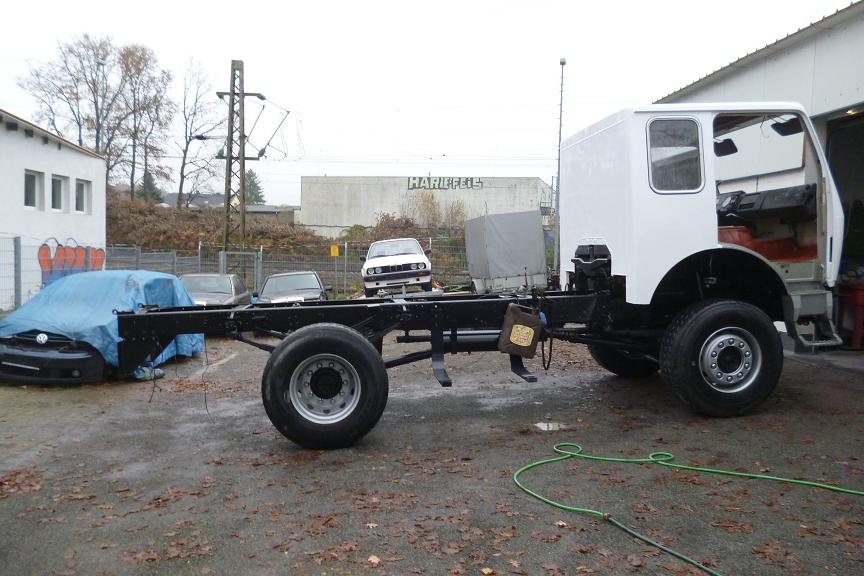

Re: Marks kleines LKW-Projekt - 1017A
#169 Beitrag von Mark86 » 2014-11-22 21:41:03
So, heute kam ich am Laster zu nix, musste auch mal wieder Arbeiten...
Ansonsten habe ich im Baumarkt die Hartfaserplatten für die Lasterverkleidung neu gekauft, da waren ja eh blos noch die Seitenpappen drinnen, aber die waren Shice... Eigentlich wollte ich da die Platten aus dem Koffer einbauen, aber die sind auch nicht mehr so schön, dass die irgendwie so richtig dazu passen...
Das Kunstleder habe ich dann auch gleich überall heraus gerissen, die vordere Blechscheibenverkleidung abgebaut und die auch sauber gemacht und von innen Gedämmt. Nicht das da nachher was klappert. Ist auch schon wieder montiert.
Nun habe ich also noch Kunstleder neu geordert und Dämmung für hinter die Pappen, die dann auf die Pappenrückseite drauf kommt.
Nun mach ich noch etwas Schreibtischarbeit, die Kalkulation wird schärfer, aktueller Ausgabenstand 13.311€ für das Fahrgestell. Die 15.000 Limit sind noch gesetzt...
Es gibt auch anderes zu tun als Laster zu schrauben...

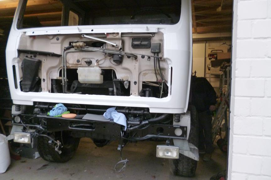

#171 Beitrag von Mark86 » 2014-11-23 17:34:10
So, die Innendämmung ist soweit fertig, die Gummimatten sind wieder drin, alles was da drauf gehört ist wieder fest, es wird n Auto... Der Kraftstofftank ist geschliffen, so langsam zeigen sich Mängel in der supplychain... Hohlraumversiegelung und Unterbodenschutzwachs sind auch fertig.
Für die Innenverkleidung fehlt noch die Rückwärtige Dämmlage, für Fahrgestellzusammenbauen die Blechteile, die werden auch erst übernächste Woche fertig, für Frontscheibe Leute die anpacken, für den Tank die Farbe, so langsam gerät das Projekt ins Stocken.

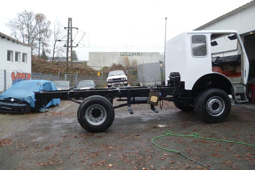

So, der Tank ist lackierfertig, fehlt blos noch die Farbe...

So, die Löcher für die ATL Aufnahmen sind auch drinnen. Tachoangleichung ist auch fertig. Aufnahmen sind da, nun fehlen noch die Schrauben... Die kommen am Donnerstag / Freitag. Die Halter für die Rückleuchten sind auch gestrahlt, da fehlen noch die Kabel...
