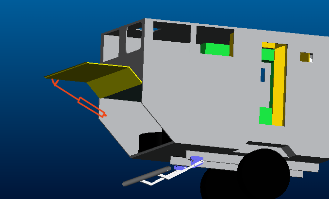

Moin Mathias,
jo, machen!
So eine Klappe macht immer Sinn, ich weiß jetzt gerade nicht was Du an Haustechnik planst in dem Heckstauraum unterzubringen, aber aus Erfahrung weiß´ich dass es schon mal ganz schick ist da auch von drinnen ran zu kommen.
Axel

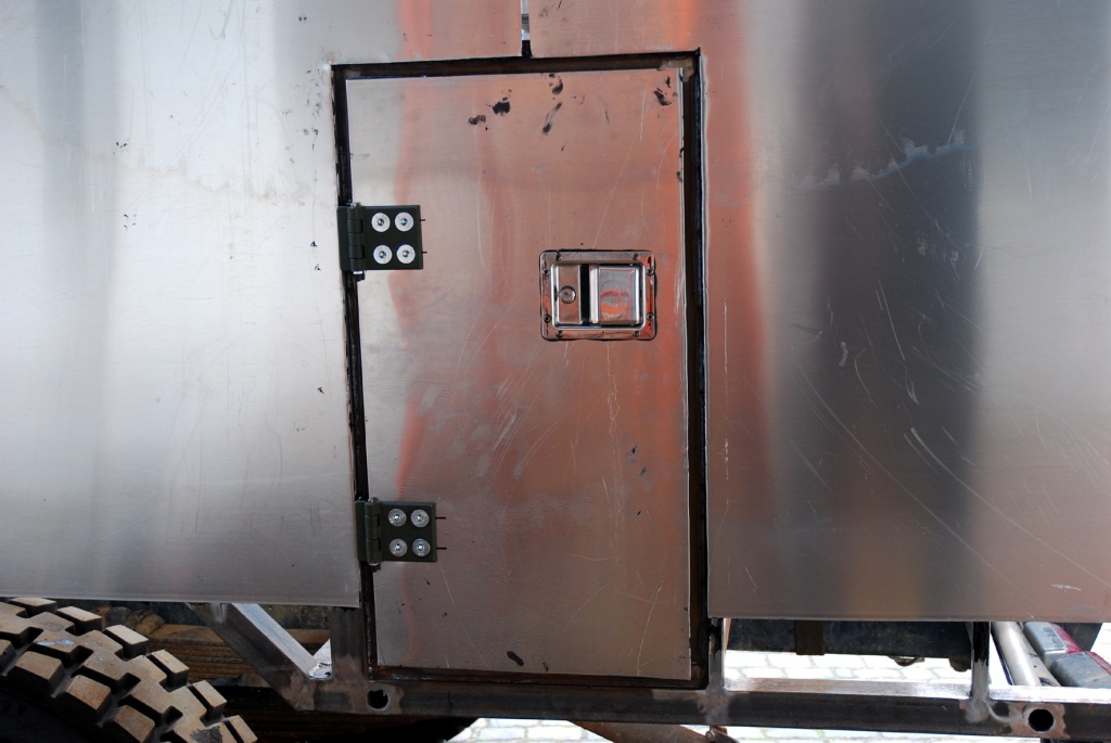

moin moin!
hier mal ein paar bilder vom aktuellen baustand:
mittlerweile sind auch klappen und türverriegelungen alle gebaut, zum beispiel hier mal die klappe für die gasflaschen...
noch ohne innenverkleidung und dichtung...
die scharniere stammen von einm BW-Fahrzeug
mfg: mathias

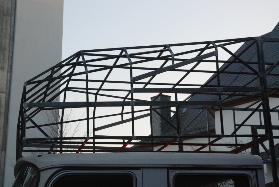

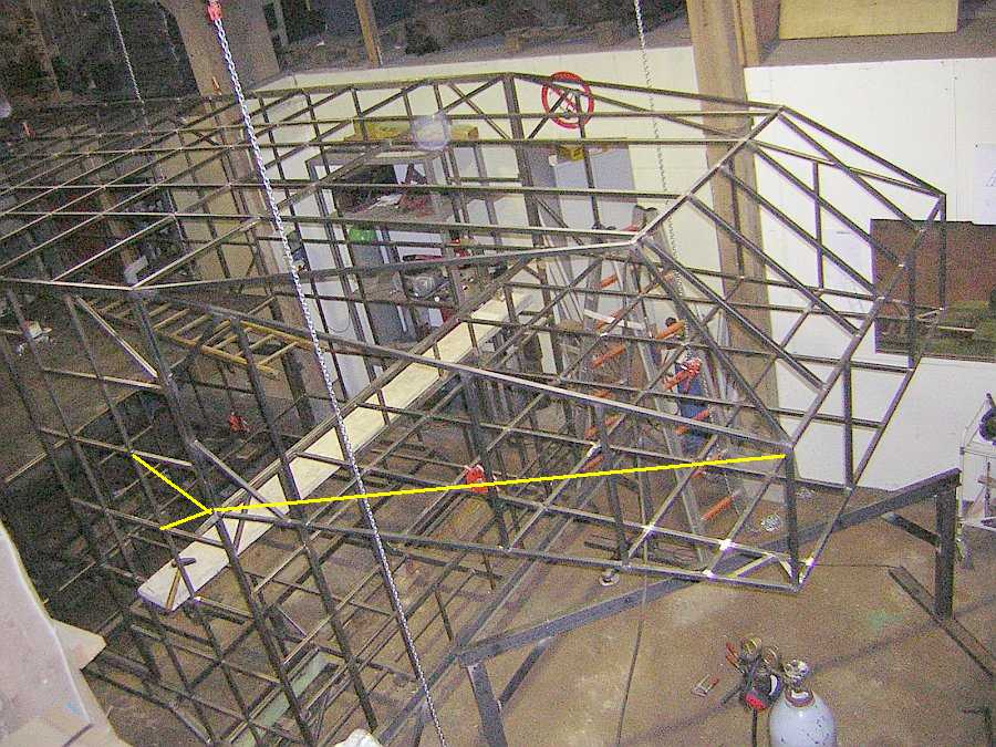

moins,
sach mal Matthias, behandelst du den Unterbau garnicht vor dem Aufkleben der Platten mit ein bischen Farbe oder so gegen Korrosion?
eine Sache noch zu deinem Alkoven,
wenns auch ein bischen spät ist...
Ich find die Linienführung Deiner Streben etwas ungelenk, da es kein richtiges Dreieck gibt was den Alkoven stützt, und so die Senkrechten Streben alle auf Biegung beansprucht werden, und die unter Ecke des Alkovens schleißt auf der Mitte einer "Wabe" statt in einem Knoten an. Der Teil wird also auch auf
Biegung belastet. Da hätte ich Schiss, dass bei dem erst besten Hubbel die entsprechende Strebe knickt und der Alkoven vorne auf dem Fahrerhaus aufliegt.
Nun gut, die Bleche werden auch noch einiges an Schub abtragen...
AloHa
Jakob
p.s. an sonsten natürlich Respekt und anerkennung in verschärfter Form!!! beachtlicher Fortschritt und ein ammtliches Objekt

moin moin!
zum kleben: mein klebstoffhändler vor ort hatte mich ausdrücklich
darauf hingewiesen, das es günstiger ist, die blanken metallteile aufeinanderzukleben, als erst noch durch farben usw. zusätzliche trennlagen von fraglicher stabilität aufzubringen...
zum provielverlauf im koffer: im bereich wo der alkoven in den koffer übergeht werden im inneren bereich noch zusätzliche proviele eingeschweisst die z.b. die wand der dusche/bad kombination bilden und auf der anderen seite teile der
küchengruppe( aus stahl) diese versteifen den unteren bereich nochmal erheblich...
mfg: mathias

moin moin!
immerhin ist es ja auch ein pilotprojekt, bzw ein einzelstück....
viele provielverläufe haben sich "organisch" ergeben....er worden mehrfach änderungen vorgenommen,insbesondere die fenster usw...
einige dinge kann man natürlich immer verbessern....
aber für ein projekt dieser komplexität bin ich bisher
recht zufrieden....
immerhin ist das auch der ERSTE komplette koffereigenbau!!
also persöhnliches neuland!
mfg: mathias

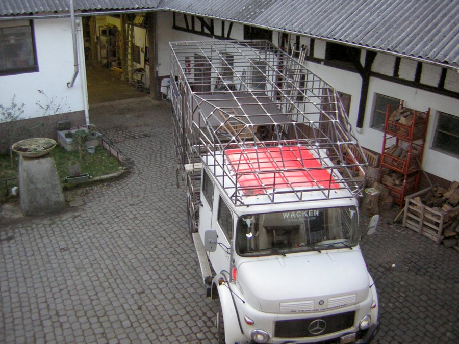

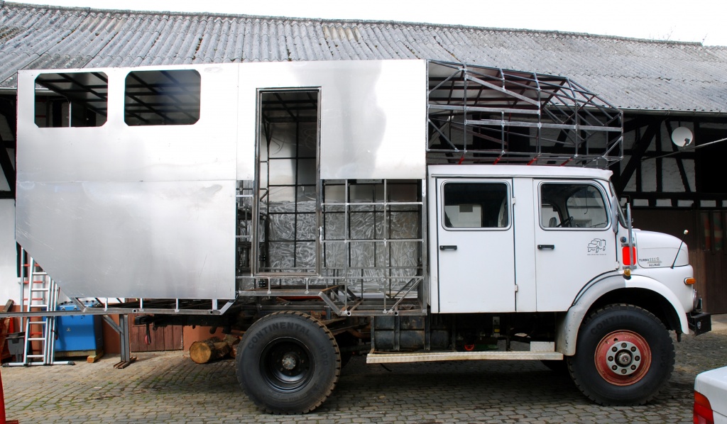

moin moin!
vielen dank für die diversen tipps und an uli fürs hochladen der bilder...
es gibt also wieder was zu sehen...
mittlerweile sind diverse beplankungsarbeiten an türen und kleinteilen in arbeit,nächste woche werden die 45° blechteile gekantet und kommen dann dran!
und so weiter...
ich will das auto ende des monats zu und fahrbereit haben ....
mfg: mathias

moin moin!
gut erkannt wilmaaa.....ich bin mir ziemlich sicher, das ich mit dem landy locker kreise fahre, um jeden lkw....
klar ist der lkw bei der waattiefe und dem überklettern grosser felsbrocken im voerteil...aber sonst...
aber wollen wir doch beim thema bleiben....
nach weiteren ausgiebigen klebeaktionen (danke uli und jürgen!!
) ist jetzt schon ein grosser teil des skeletts beklebt...
auch teile des alkovens schon...ich bin recht zuversichtlich , das ich die blechekleberei in der nächsten woche abschlissen kann...
übrigens wird definitiv die höchste festigkeit erziehlt bei blanken metall-metall verbindungen...jegliche farben usw schaffen erhebliche unsicherheiten und schwachstallen in der klebeverbindung!!!
nach den blechen sind noch diverse aluwinkel und leisten zu kleben und zu schweissen...
auch sind am fahrerhaus noch einige schweissarbeiten zu machen, die wetterbedingt bisher liegengeblieben sind...
auch muss der unterrahmen des koffers und das lasterfahrgestell noch mit farbe übergejaucht werden....
dann kann der koffer drauf!
usw....
mfg: mathias

moin moin!
hier noch mal eine etwas aktuellere zeichnung, mit der jetzigen fenster-variante...
auch der klappbare unterfahrschutz ist gut zu erkennen....
die rote gasfeder ist nicht masstäblich!!!
mfg: mathias

moin moin!
und nochmal 2 bilder für Christian H...
mitlerweile alles schon grossteils mit blech beklebt....
mfg: mathias

moin moin!
soooo...es geht allmählich voran...
der koffer ist mittlerweile komplett beblecht...
es geht nun weiter mit diversen abdeckleisten usw...
auserdem wurde quasi nebenher noch ein klappbarer unterfahrschutz gebaut....(siehe zeichnung, 2 beiträge vorher)
morgen hole ich den vom feuerverzinken ab...bilder gibts dann....
in strassenstellung erfüllt der ufs seinen dienst regulär,und rettet auffahrenden idioten das leben.... in geländestellung schützt er den koffer, ohne den hinteren böschungswinkel zu verschlechtern....
mfg: mathias

moin moin!
ja, klappbar ist absolute vorraussetzung...sonst braucht man mit dem riesenkoffer ja garnicht mehr ins gelände...
geklebt wirs mit einem ms-polymer von teroson, nahmens terostat 9220....ist so ähnlich wie sika 251, glaube ich, aber andere chemie!
das ganze wird mir schraubzwingen, latten und allerhand tricks fixiert,teilweise auch mit hilfsnieten (alkovenunterseite)... dort werden wasserdichte bechernieten verwendet und diese dann mehrfach versiegelt...
ganz ohne nieten gehts wohl doch nicht...
mfg: mathias

Moin!
Deswegen dauert das auch immer so lange, bis neue Bilder kommen.
Hier sind aber endlich welche: Klick!
Uli
