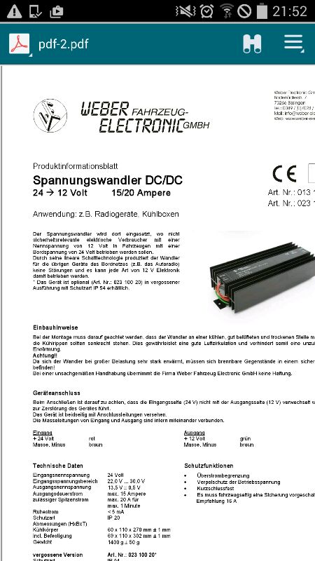

Ich schilder mal das Problem. ...
Wenn ich die Heizung an den Spannungswandler 24v -12v von Weber anschließe beginnt das ganze Display an zu blinken der Lüfter fängt an zu laufen und die Dosierpumpe sagt kein mux
Dann geht die Heizung nach einer längeren Lüftungs Zeit aus.
Das Display blinkt weiter.
An einer 12v Batterie läuft die Heizung ohne Probleme.
DIESEN WANDLER HABE ICH es ist kein billig Produkt. ...
Gruß Timo

die RHA braucht eine stabilisierte Spannung. Mit der Größe des Spannungswandlers ist das nicht getan.
Ich wiederhole nochmals den Tip , den ich von einem namhafen Fachmann (auch hier im Forum) bekommen habe:
Ein Kondensator mit Kapazität 1,0 F parallel zum Spannungswandler.
Meine RHA läuft damit seit 3 Jahren störungsfrei (ohne Nachbessern der Kabelquerschnitte).

Hallo Timo, 13,4 V aus dem Wandler sind in Ordnung, aber mess doch mal nach, ob die dann auch noch an der RHA ankommen. Vor meinem Umbau auf dickere Kabel hatten wir an der RHA nur noch knapp 10 v gemessen.
Gruß Peter

Anlage funzt jetzt habe die Kabel auf 4mm erhöht und ein Kondensator mit 1f dazwischen gelegt ..... Danke an alle die mir bei dieser Heizungs Nummer mit ihren Beiträgen geholfen haben
Gruß Timo

die 12volt-versorgung kommt aus einem einen 24/12volt spannungswandler mit 12 A dauerleistung und 16A spitzenleistung. zur glättung und stabilisierung der 12 volt habe ich noch zusätzlich einen Kondensator mit kapazität 1F installiert. spezieller dank hierfür an emil für den tip und die dimensionierung.
Hallo Siggi,
eine Frage dazu: ich habe eine Truma e4000, die auch über einen Spannungswandler betrieben werden soll. Einen Kondensator wollte ich auch dazuwischenschalten.
Bei der Montage bzw. "Füllung" des Kondensators ist mir der Spannungswandler abgeraucht. Wobei, geraucht hat es erst, als der Kondensator schon wieder weg war. Ich vermute, es wir schlicht und einfach der Wandler defekt und der Zeitpunkt des Abrauchens Zufall.
Trotzdem, wie hast Du den Kondensator aufgeladen? Über Deinen Spannungswandler? Oder erst über einen normale 12V-Batterie, und dann erst in den Stromkreis eingebunden?
