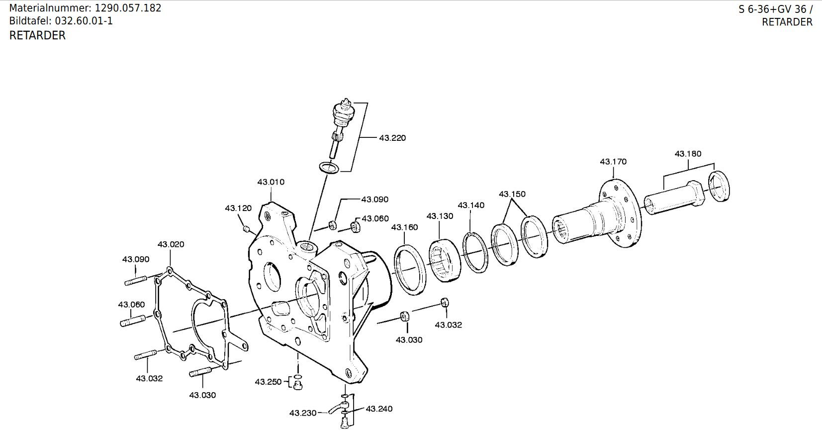

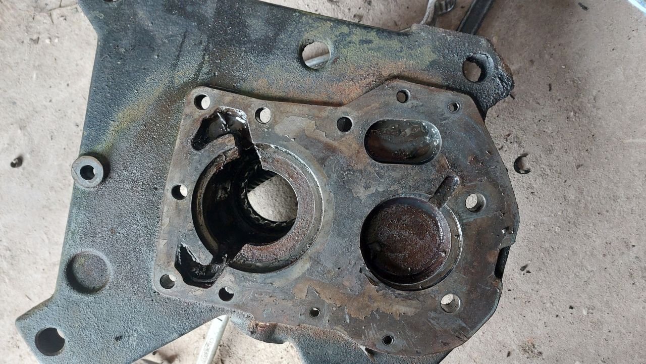

Heute kam der Ersatzteilkatalog vom freundlichen ZF-Service an. Der offenbarte einige Überraschungen: Das Getriebe stammt aus einem Van Hool Reisebus mit MAN Motor (140 kw). Übersetzung niedrigster Gang 7,43 - höchster Gang 0,85. (Hab ich mich so verzählt?!) Durchmesser Antriebsflasch 45 mm - wurde ja schon vermutet. Länge Ausrücklagerflansch 136 mm, Länge Anschlussstück 72 mm.
Sogar der elektrische Schalter für den Split am Ganghebel ist verzeichnet. Hat die ZF Teilenummer 1229218006. Scheint leider nicht mehr zu kriegen zu sein.
Meine Vermutung das zusätzliche Rahmenstück am Ende sei zur Abstützung des Getriebes hat sich als falsch erwiesen. Laut Teileliste gehört dort ein TELMA-Retarder F130/III angebaut! Habe ich an einem S6-36 aber noch nie gesehen. Wie fährt sich sowas? Macht es Sinn nach den Teilen zu suchen und wieder einen Retarder zu verbauen? Abbauen ist nicht ganz einfach da die Teile ölführend sind und dann verschlossen werden müssten. Außerdem ist der Flansch noch extra gelagert.
(Mods bitte löschen falls die Abbildung aus der Teileliste gegen Forenregeln verstößt)
Damit muss ich wohl mit der Länge leben und doch die Kardanwelle anpassen....

MUSKOLUS hat geschrieben:
2024-03-20 22:08:46
Bist Du Dir sicher, daß der Retarder ölführend ist?
TELMA baute eigentlich ausschließlich Wirbelstrombremsen. Die basieren auf Elektromagnetismus, nicht auf Ölhydraulik.
Die Dinger sollen SEHR groß und schwer gewesen sein. Also eher nichts für die 7,5-Tonnen-Fraktion ...

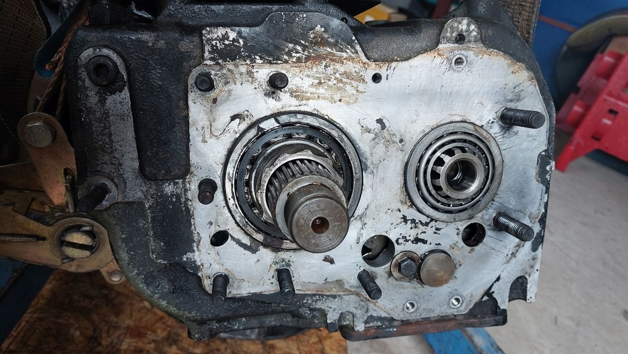

Danke für die Meinungen, 130 kg sind tatsächlich eine ganze Menge Gewicht - Aber so bremsen zu können wäre auch ganz nett!

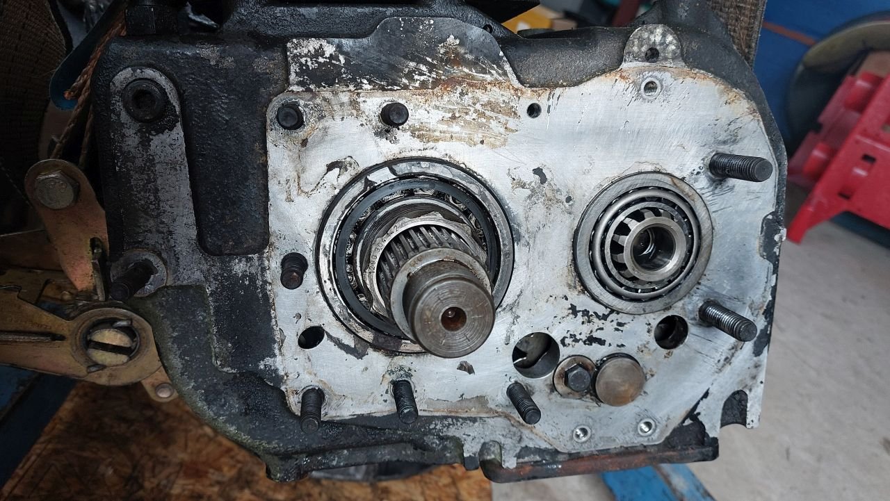

Ich habe heute die Getrieberückseite geöffnet. Mein S6-36 mit Retarder-Vorbereitung unterscheidet sich dort wesentlich von anderen S6-36. Der Flansch lässt sich nicht gegen den kurzen 120 mm Flansch tauschen. Die Gesamtlänge lässt sich nicht kürzen. Somit steht fest, ich benötige eine Anpassung der Kardanwelle. Sollte mir zwischenzeitlich ein passender TELMA über den Weg laufen wäre der Einbau durchaus eine Option.

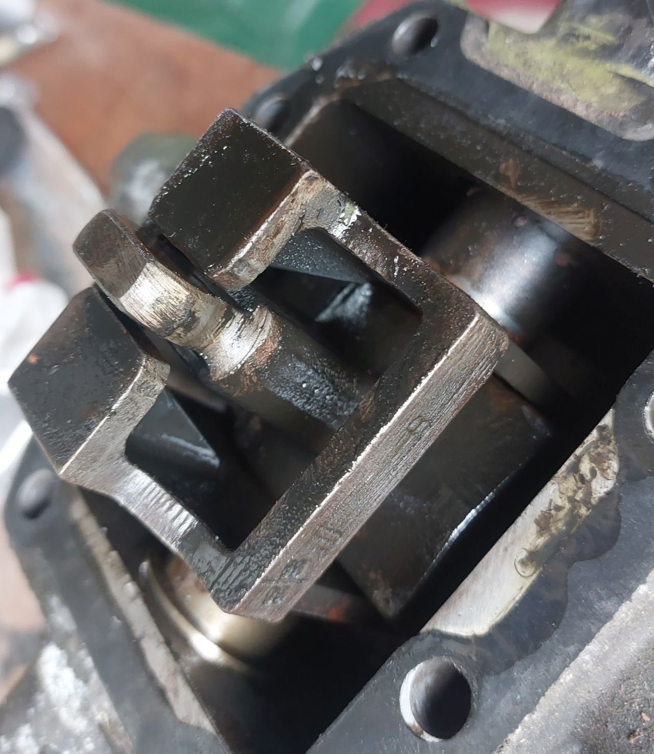

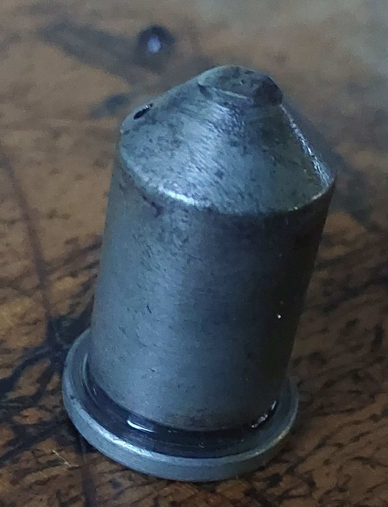

Rundbolzen verschlissen
ZF Rundbolzen mit Kegelspitze lassen sich in 3 Verschleißmaßen bestellen. Das größte Maß passt bei meinem Getriebe gut ohne zu klemmen. Der Schaltfinger selbst hat wenig Verschleiß, bleibt also drin.
Schaltfinger im S6-36
Gangwechsel fühlen sich nun deutlich präziser an.

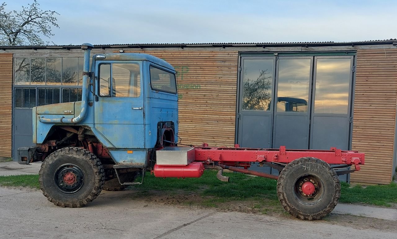

Vor dem Einbau muss noch der Schalthebel samt Mechanik gebaut und die Kardanwelle beschafft werden.
Die fehlende Batteriekastenabdeckung wurde aus einem Stück Edelstahlblech gebogen und genietet. Batteriehalterung selbst wurde geschweißt und lackiert. Druckluftkessel wurden teilweise erneuert und lackiert. Da keine Anhägerbremsanlage vorhanden ist sind es nur zwei.
Um die Motivation bei der Dauer des Projektes hoch zu halten muss immer wenn das Auto gerade mal wieder nicht auseinander gebaut ist eine Proberunde gedreht werden - so auch gestern.
Jetzt ist das Fahrerhaus dran. Zum Glück halten sich die Durchrostungen in Grenzen. Bleibt die Frage neu lackieren oder einfach Klarlack drauf um die schöne Patina zu erhalten?! :angel:
