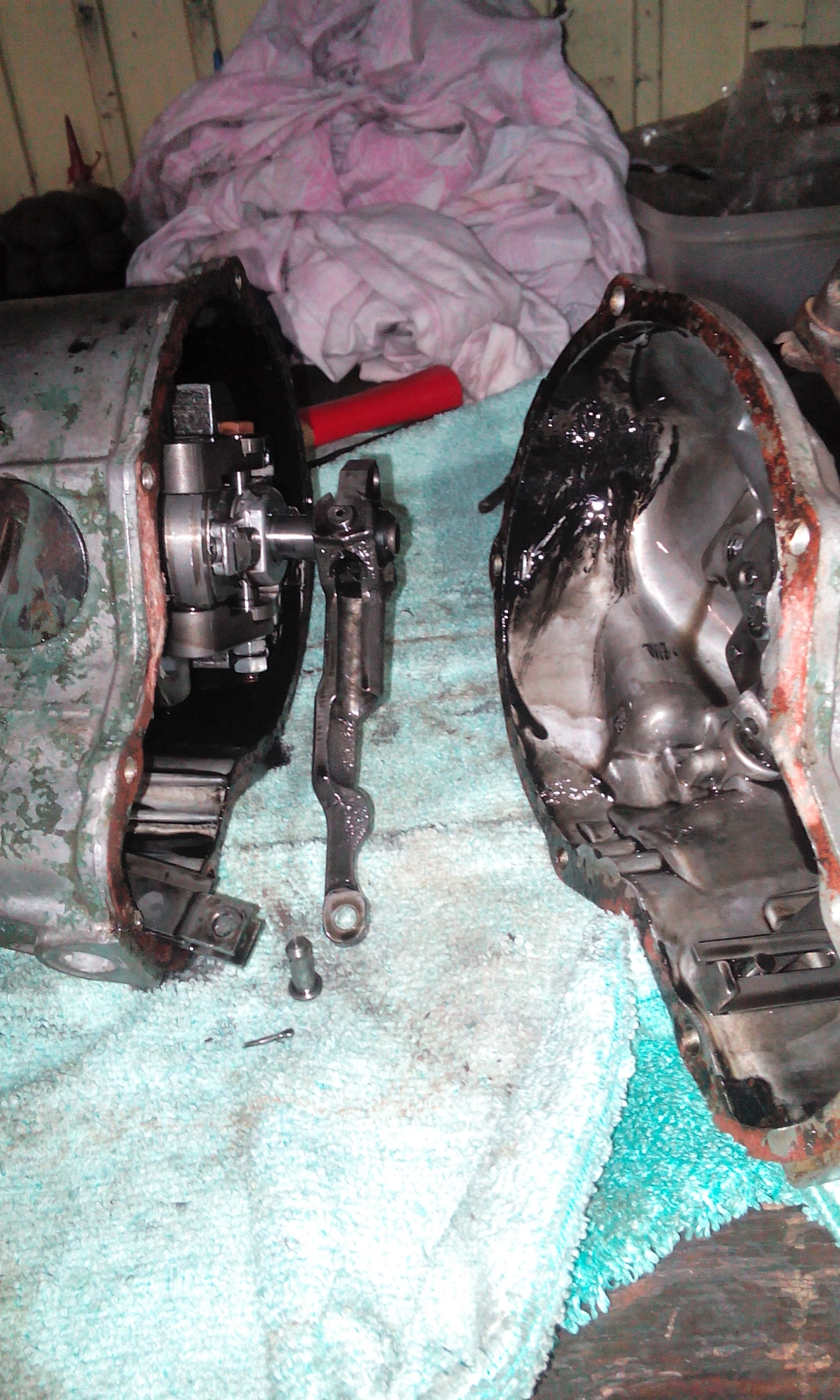

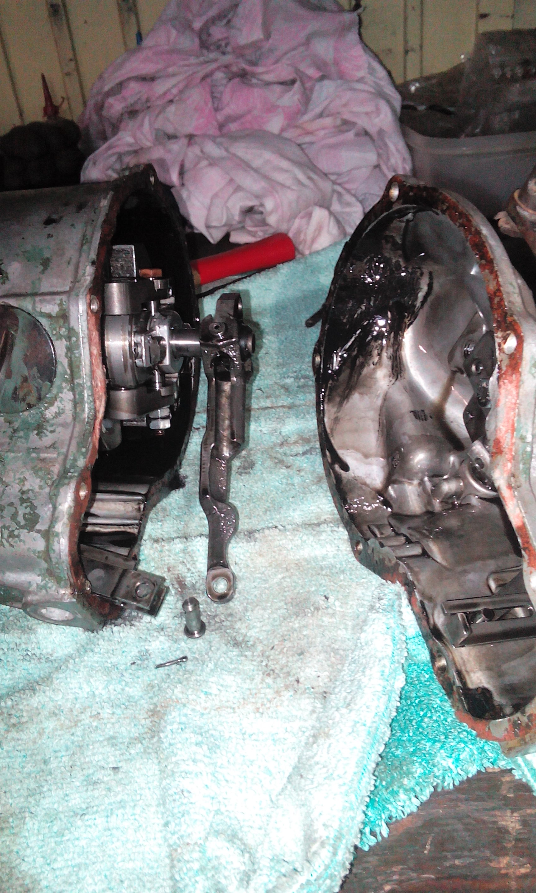

Da ich mir den Regler ja sowieso mal ansehen wollte, fing ich mit dem an.
Als erstes viel auf, das auf dem Typenschild keine Werte für die Abregeldrehzahl eingeschlagen wurden.
Als ich den Reglerdeckel abgeschraubt hatte und nach langem Suchen den Stift gefunden hatte den man ziehen muss, damit er auf geht. War ich positiv überrascht, alles recht sauber da drin.
Dabei ist mir aufgefallen das sich die Pumpenelemente gar nicht drehen wenn ich am Gasgestänge ziehe.
Das taten sie aber mal, kurz im Handy gesucht, weil ich damals ein Video davon gemacht habe, wie die Elemente sich verdrehe.
Am 24.07 um 19:38 wusste das Handy noch. Naja jetzt ging es nicht mehr.
Warum???

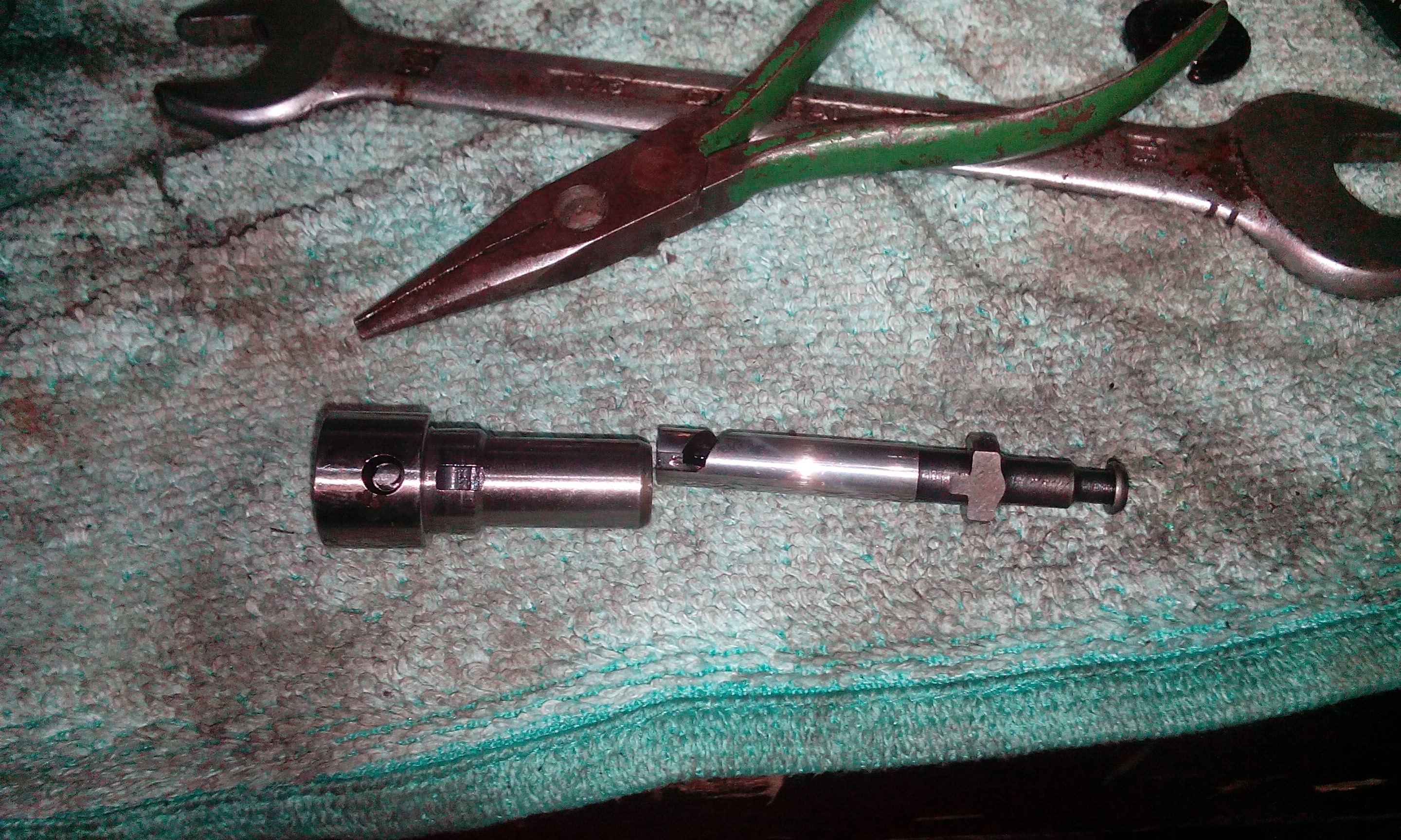

- Die Pumpenelement saßen so fest ineinander das ich sie von Hand nicht auseinanderziehen konnte.
Mit einen Messing Stift und Uhrmacher Hammer habe ich sie auseinander bekommen. Ebenfalls alles gereinigt und sie liefen auch wieder. Das ging durch verdrehen des Pumpenkolben gut, die Steuerkante hat die Verunreinigungen aufgenommen. Dann den Pumpenkolben wieder raus und sauber gemacht. Das ganze so lange wieder holt bis er gleichmäßig nur durch sein Eigengewicht in die Führung gleitet.
Ich denke das halbe Jahr ohne Diesel in den Pumpenelementen war zu lang und es hat sich Korrosion gebildet. Ganz feine braune Punkte waren zu sehen.

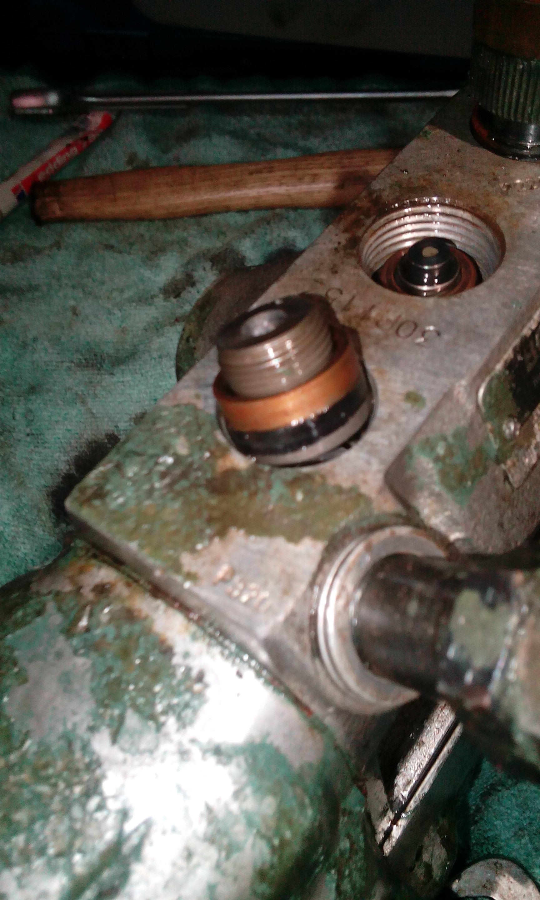

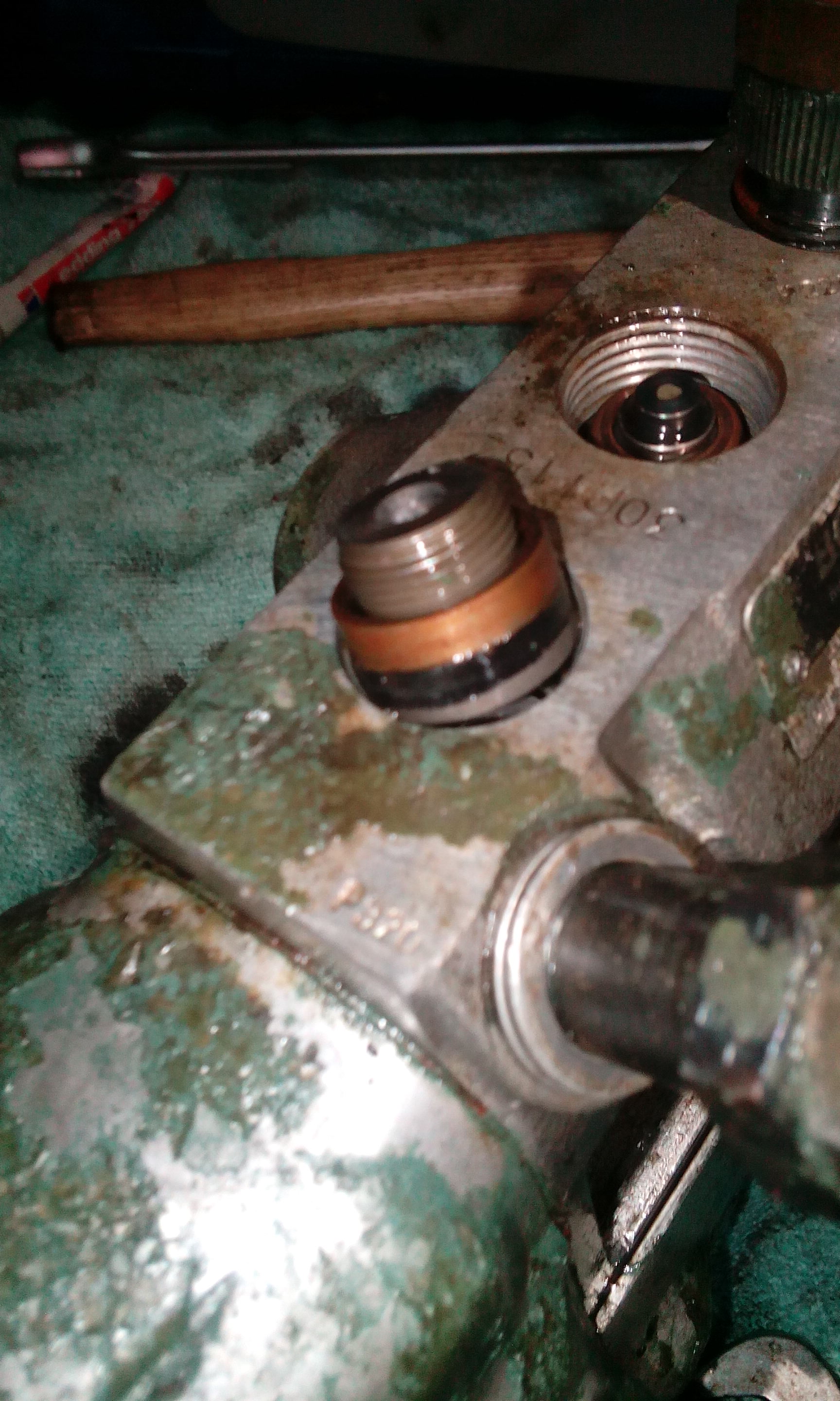

Bei den Rückschlagventilen leckt die Pumpe auch mit Diesel, da muss ich noch die Passenden O Ringe bestellen.

Die Rückschlagventile der Einspritzpumpe dichte ich mit den notwendigen O Ringen (12x3 denke ich) ab,
