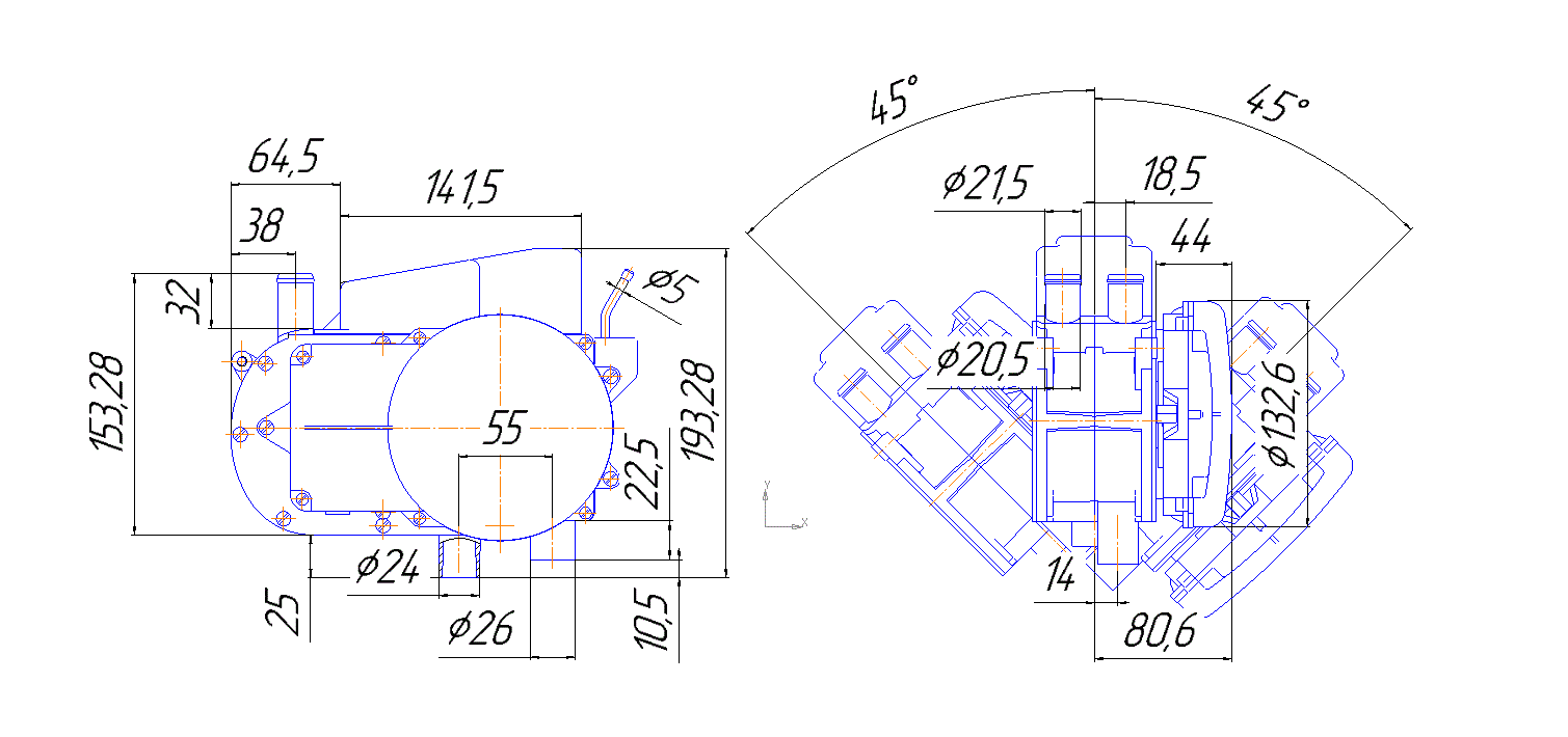

#142 Beitrag von Petrov_kamensk » 2015-09-14 10:45:13
Abmessungen Binar
(nicht die beste Aussicht)
