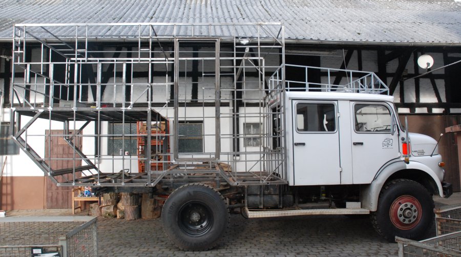

egn
Beiträge: 5328
Wohnort: Hallertau
#129 Beitrag von egn » 2008-01-28 13:00:34
Ist dieser lange Überhang überhaupt zulässig?
Ich dachte immer der Überhang darf nicht größer als der halbe Radstand sein. Ich kann mich aber auch täuschen.
Hast Du das mit dem TÜV vorher abgeklärt?
Krusty
Beiträge: 2178
Wohnort: Neuburg
#130 Beitrag von Krusty » 2008-01-28 13:08:28
@Egn
60% des Radstandes :eek: , laut der Zeichnung auf. glaube ich Seite 2 hat er ab Achse/Mitte ca 300 cm :huh: . Ergibt bei 420cm Radstand 252cm erlaubter Überhang.
markus
Zuletzt geändert von Krusty am 2008-01-28 13:15:15, insgesamt 2-mal geändert.

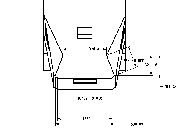

#137 Beitrag von Mathias » 2008-02-04 18:47:46
moin moin!
super! vielen dank!!! uli!
natürlich müssen da noch massenhaft querverstrebungen und versteifungen eingeschweisst werden!
die päzise und genaue fertigung war übrigends nicht so kompliziert wie gedacht...mit ein paar tricks ging das sehr gur und sehr genau.
die kleinen ecken rechts und links am alkoven wurden weggelassen, das sie wenig bis garnichts
bringen und viel arbeit machen....nicht das mich das scheuen würde... :D
ich denke mal der alkoven in seiner jetzigen form ist der optimale kompromiss zwischen sehr viel platz, akzeptabeler
aerodynamik und stabilität und dem aussehen....die vielen schrägen sollen elegant und leicht wirken und den schrankwandeffekt vermindern...
ausserdem werden äste geziehlt abgewiesen (man erinnere sich: das fahrerhaus ist an der frontscheibe nur
etwa 185 cm breit, ein 2,50 meter koffer würde also rechts und links ca 30 cm überstehen...deswegen die seitlichen anschrägungen :D
@rock: die liegefläche im alkoven ist etwa 2 m x 1,80 m
die ligefläche hinten etwa 2m x 2,50m....der vorhandene platz ist deutlich grösser, wird aber von stauraum, schränken und dergleichen belegt...
die schlafflächen sind für maximal 4 personen gleichzeitig ausgelegt....sitzmöglichkeiten usw auch... :D
mfg: mathias

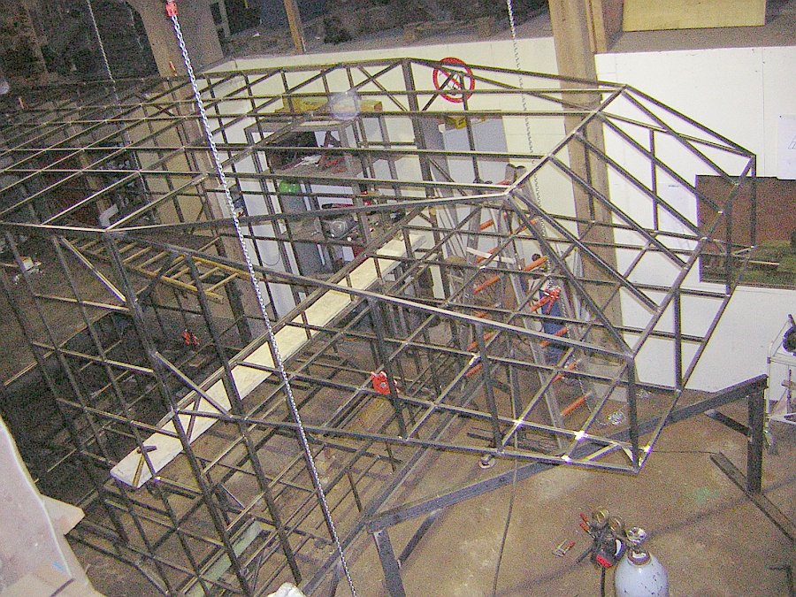

moin moin!!
sooo.mittlerweile wurden naezu alle querstreben im alkoven eingeschweisst und die fensterrahmen sowie sonstiges kleingedöns erstellt...
jetzt steht ein ganztages flexmarathon zum verputzen aller dach,-und alkovenschweissnähte an :wack: :wack:
freiwillige können gerne helfen...
dann müssen jediglich noch ausschnitte erstellt werden und massive stahlplatten eingeschweisst werden, als befestigungspunkt für die scharniere der tür und der heckklappe..
naja...die heckklappe muss auch noch gebaut werden....
aber prinzipiell können bald die bleche ran...
achja....aufs fahrgestell probegesetz wird vorher natürlich nochmal.... :D
mfg: mathias

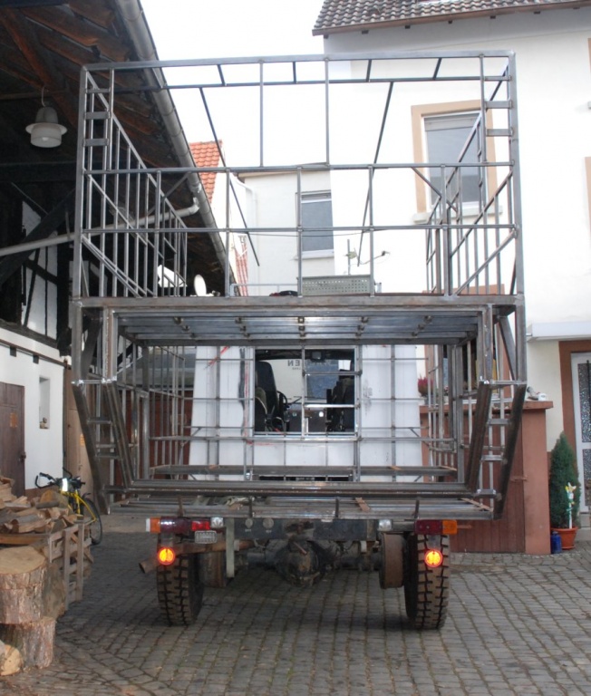

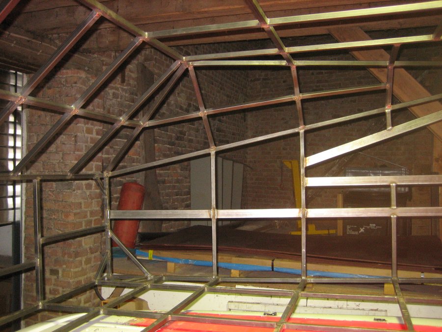

#141 Beitrag von Mathias » 2008-02-14 18:10:31
moin moin !
hier mal ein bild der letzten verstrebungen, die noch in den alkoven eingeschweisst wurden!
der ganze aufbau wurde auch schon probehalber aufs fahrgestell gesetzt...es passt alles wunderbar...
die tage kommt er wieder runter und wird beplankt....
an der fahrerhausrückwand werden die bekannten fingerschutzproviele als durchgang angebracht.... :D
mfg: mathias
Nicht mehr im Forum aktiv!
mbmike
Beiträge: 2905
#142 Beitrag von mbmike » 2008-02-14 18:28:55
Wow - das erste Wohnmobil, wo auch im Alkoven Stehhöhe vorherrscht! Hast du mal über ´ne passende Rundsitzgruppe in der 2. Etage nachgedacht? :eek: :cool: :blush: :lol:
Gruß aus dem Maasland
Mike
Mathias
Beiträge: 2829
#143 Beitrag von Mathias » 2008-02-14 18:42:31
moin moin!
der alkoven ist leider nur ca 90 cm hoch .....das wird mit sitzgruppe wohl knapp werden.... :dry:
in die breiten 3-eckigen rahmen kommen übrigends fenster... :D
feststehende makrolonscheiben...
gelüftet wird über eine dachluke
mfg: mathias :D

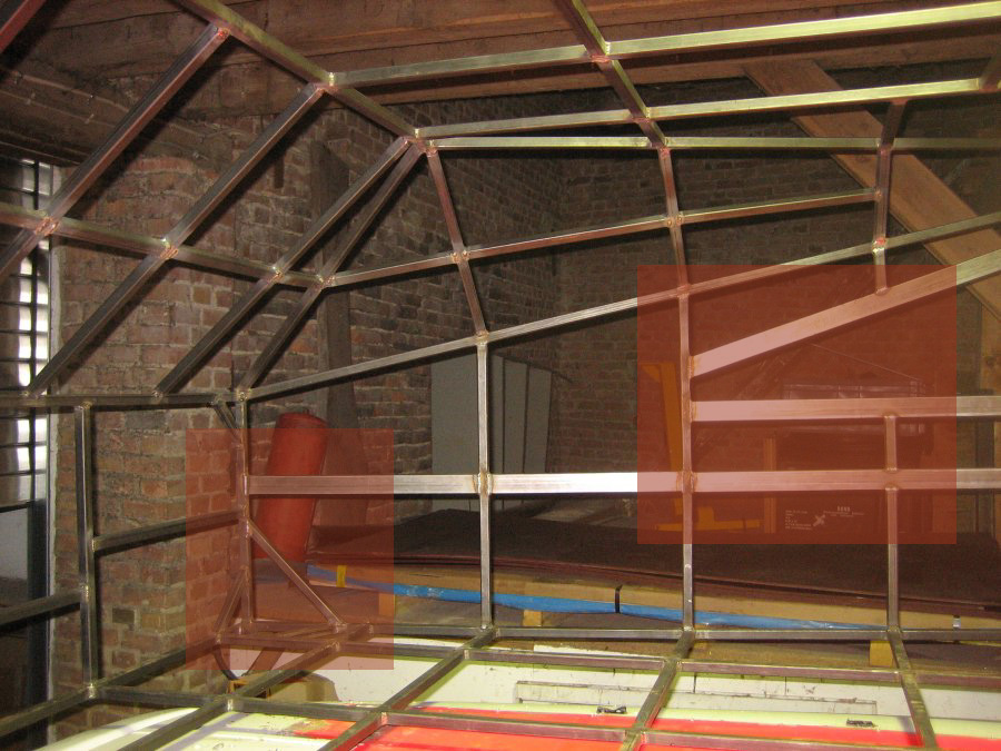

urologe
Beiträge: 3296
Wohnort: Südostbayern

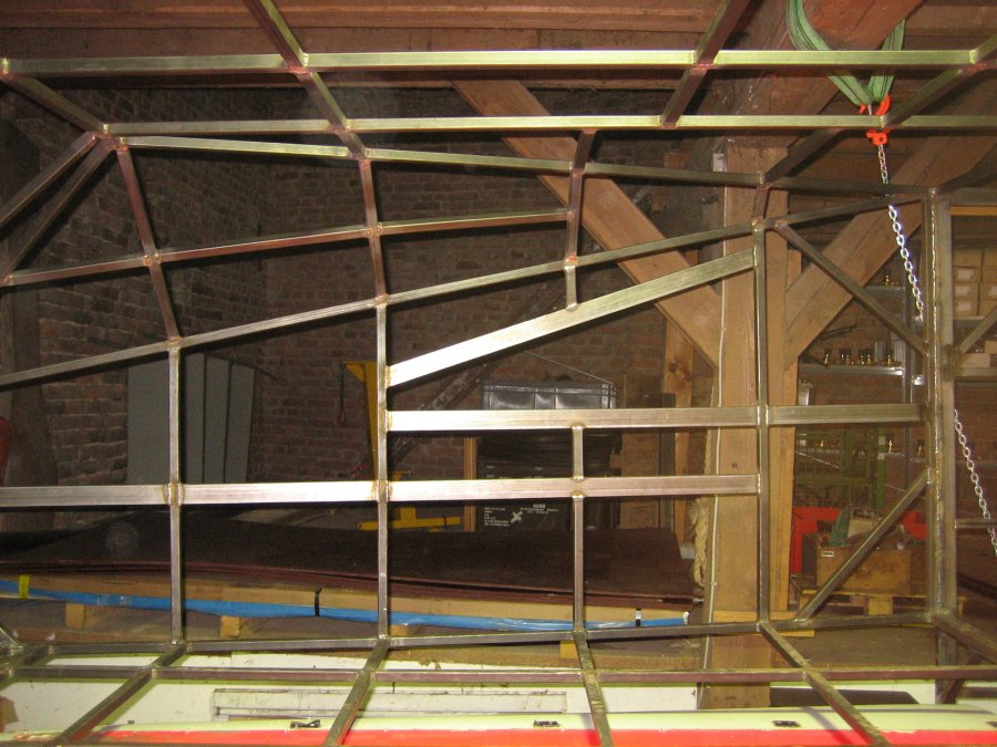

#144 Beitrag von urologe » 2008-02-14 21:39:00
hallo Mathias,
nicht als Kritik sondern als Frage zu verstehen :
hast Du das alles irgendwie halbwegs berechnet (lassen) oder hast Du wie ich - al gusto Streben dahin geschweißt , wo sie gut ausschauen ?
In die gleiche Richtung ging schon mal meine Bemerkung mit den Knotenblechen , auf die Du nicht weiter eingegangen bist ,
ich verstehe nicht viel von Metallbau - aber wenn ich mir die Konzentration der rot untelegten Stellen an Schweißnähten anschaue , könnte es nicht sein , daß ein paar einfache gezielte Knotenbleche eine Vielzahl an schweren Profilen ersetzen könnte ?
Nochmals nicht als Kritik -
nur als Frage unter der Überschrift - das perfekte Womo.
LG Ralf
Vorsorge tut gut - KAT fahren
Amour de Deutz
Mathias
Beiträge: 2829
#145 Beitrag von Mathias » 2008-02-14 23:02:28
moin moin !
ja, berechtigte frage....das ganze ist pi x daumen ausgelegt....
von knotenblechen bin ich nicht sooo der freund...
im grossen rot hinterlegten bereich kommt ja ein fenster rein, deswegen der etwas verwirrende provielverlauf...
an der forderen ecke...naja die stahlproviele tuen es doch auch ... :D
usserdem sind sie mir 1,5 und 2 mm wandstärke gar nicht so schwer...
mfg: mathias :D

Heute war der start der Beplankung... mit unterstützung von Jürgen (vielen dank!) wurde das dach mit 1,5 mm AlMg3 Blechen beklebt...die löcher für fenster und luken werden später reingeschnitten...
am mittwoch geht es mit den seitenwänden weiter...
mfg: mathias :D

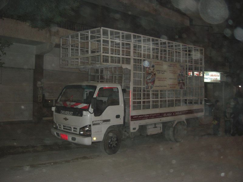

HildeEVO
Beiträge: 3476
#147 Beitrag von HildeEVO » 2008-02-26 15:49:50
Hi Mathias,
ich war über´s Wochenende geschäftlicgh in Ägypten da habe ich einen ähnlichen Aufbau wie Deinen entdeckt... :eek: :D Bild
Ich denke nur der Eindsatzzweck ist etwas anders gelagert!
Greetz Chris
P.S. Nein das ist kein Schnee und kein Regen sondern Feinstaub!!!
Dieselsurfer
Beiträge: 2252
Wohnort: Leipzig
#148 Beitrag von Dieselsurfer » 2008-02-26 15:59:04
Hi Mathias, ein bissel OT, aber trotzdem: Auf dem Bild weiter oben beim ersten Probeaufsetzen deiner Donnerkuppel :D kann man deine Hinterreifen gut erkennen. Sind das normale Zwillingsfelgen? Oder doch wat andres?
ok, das wars schon mit OT. :ninja:
Sieht auf jeden Fall jetz schick aus, dein Koffer, kann ja jetze fast so nem London- Bus Konkurrenz machen
bis denne, sewan
Mathias
Beiträge: 2829
#149 Beitrag von Mathias » 2008-02-27 10:04:36
moin moin!
nein nix zwilling! :lol:
das sind conti HDO 12.00R20 :eek:
auch wenn sie irgentwie klein wirken... :dry:
mfg: mathias :D

Mathias
Beiträge: 2829
#150 Beitrag von Mathias » 2008-03-22 21:41:32
moin moin!
mal ein kurzer zwischenbericht...
mit jürgens hilfe (vielen dank!!) wurde mittlerweile eine ganze reihe von aussenblechen verklebt...momentan ist es aber wieder zu kalt für klebe/lackierarbeiten :wack: scheiss winter.... :mad:
naja... fensterauschnitte usw. wurden fix mit dem plasmascheider ausgeschnitten...es waren auch noch einige stahllbauarbeiten notwendig...insbesondere für die verriegelungsnechaniken der heckklappe und der tür....auch wurden teile für den klappbaren unterfahrschutz vorgefertigt...
allerlei andere kleinigkeiten wie batteriehalter reserveradhalterung und gasflaschenklappe füllten weitere leerlaufzeiten...
so allmählich wird es... ich warte momentan nur auf wärmeres wetter zum weiteren bekleben......
ich bin grade noch am überlegen ob ich eine notluke vom innenraum zum heckstauraum einbauen soll...währe filleicht nicht verkehrt...wenn man ne kleinigkeit aus dem laderaum braucht und nicht austeigen will (regen usw..) oder kann (zugeparkt, fähre..)
was meint ihr? macht sinn oder?
mfg: mathias
