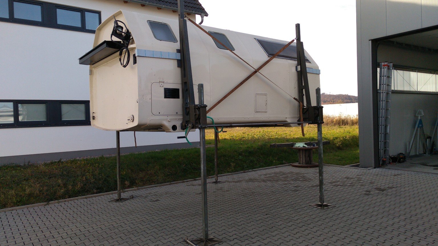

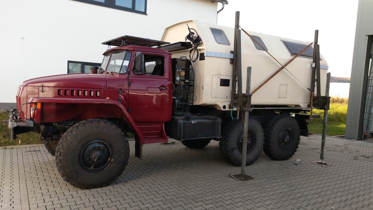

Heute war Hochzeit.
Los geht's.
Los geht's.
Haacon schafft auch Altglascontainer
Gut zielen
Gut zielen
Sitzt.
Sitzt.
Jetzt "nur" noch Elektro und Wasser.
Schönen Sonntag noch.
Gruß, Martin

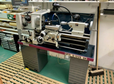

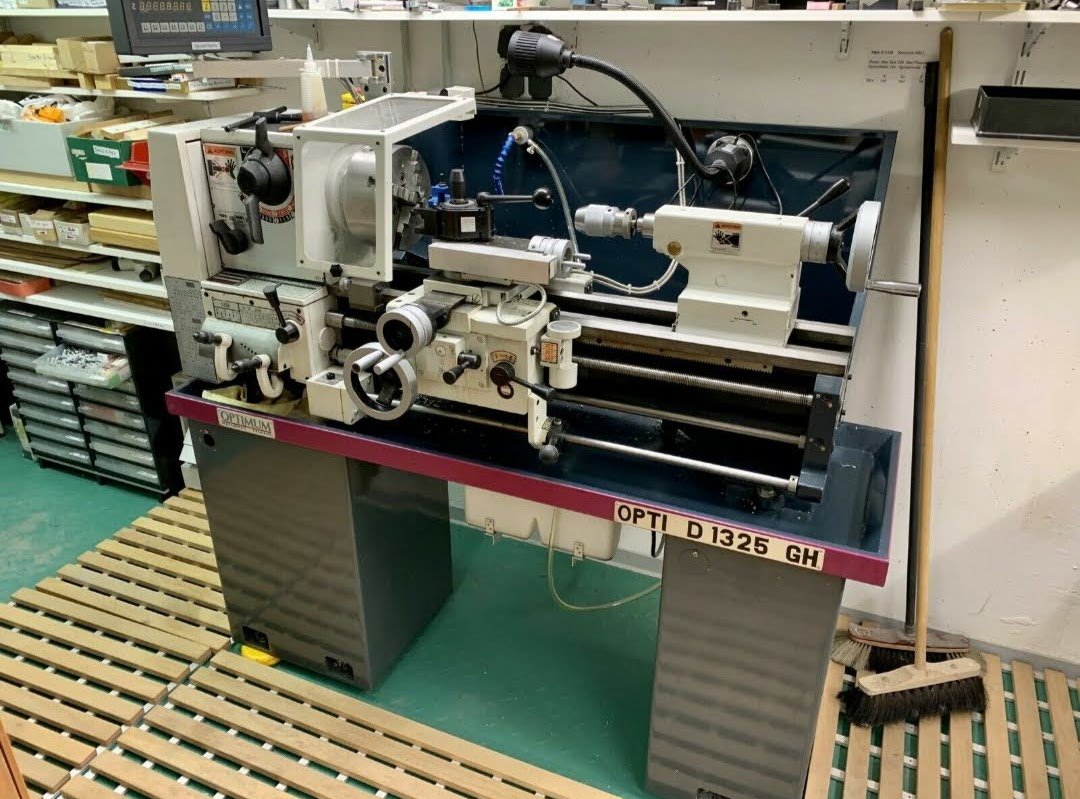

Heute hat im Uralhimmel eine Drehmaschine Einzug gehalten. Naja theoretisch, ist gekauft und muss aber zerlegt und bei mir wieder aufgebaut werden. Wer im Laufe des Januar an einem Samstag oder Sonntag Lust hat, beim Aufladen in Dieburg behilflich zu sein, darf sich gerne bei mir melden. :search: 350Kg wiegt das Trumm, kann aber in seine Hauptgruppen auseinander geschraubt werden. Sie gehörte einem Hochschullehrer der TU Darmstadt und ist nahezu unbenutzt und mit sämtlichem nur erdenklichen Zubehör, was man irgendwie brauchen könnte. Das Teil hat eine 1/100 digitale Positionsanzeige, mehrere Futter, Bohrer, Spannfix, Lünette, und, und, und. Klar kann man bei 1m Spitzenweite keine LKW-Achse einspannen aber für das übliche Gedönse sollte das passen. Muss noch passende Steckdosen installieren und dann geht es los. :joke:

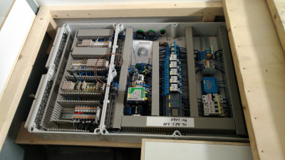

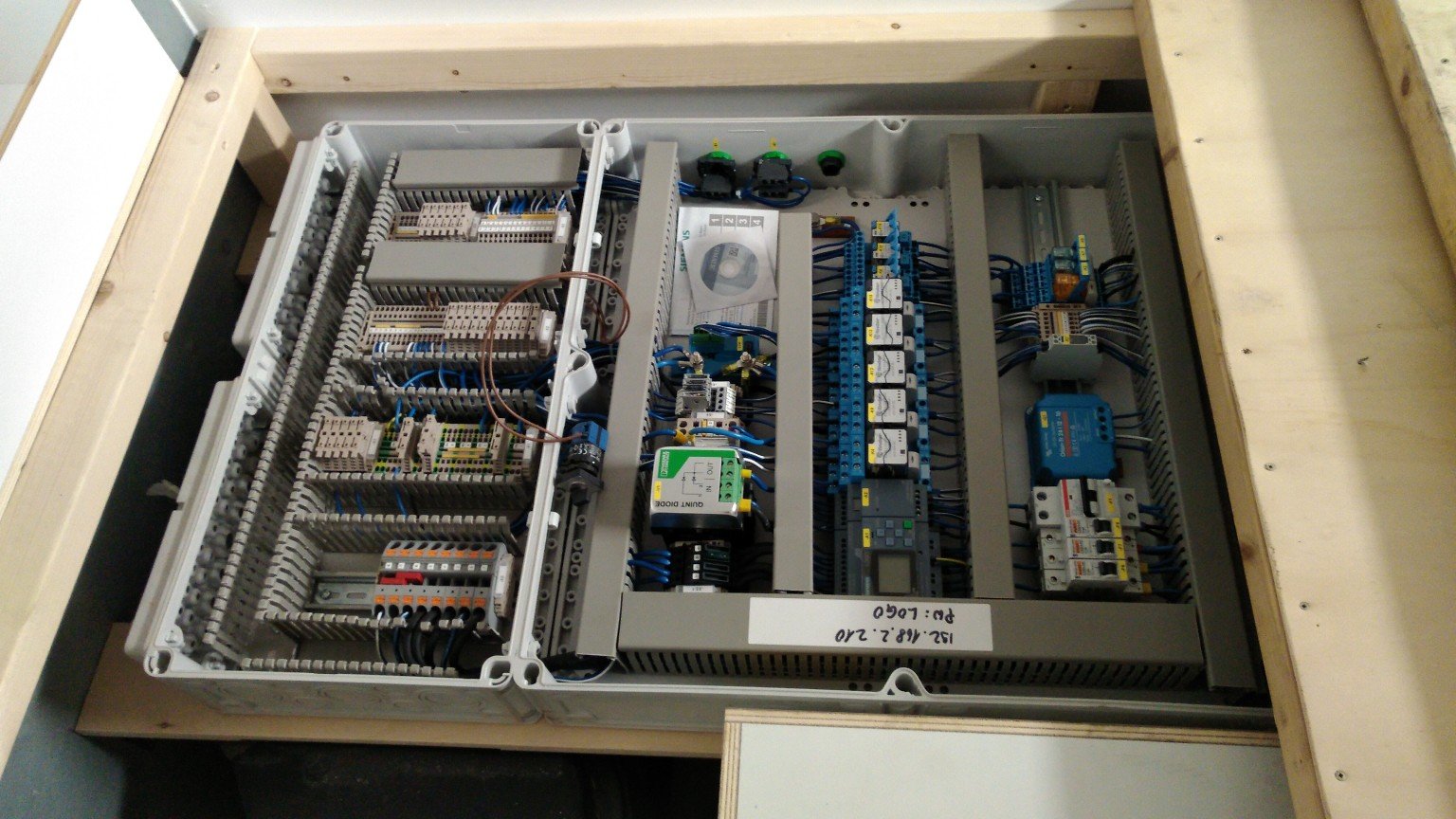

Hallo, jetzt kommt noch etwas Elektroarbeit. Der Schaltkasten ist fertig. Die Elektronik sucht sich selbst die am besten verfügbare Energiequelle aus und nutzt sie zum Laden. Beim Entladen natürlich auch. Die Siemens LOGO steuert das alles.
Gruß, Martin

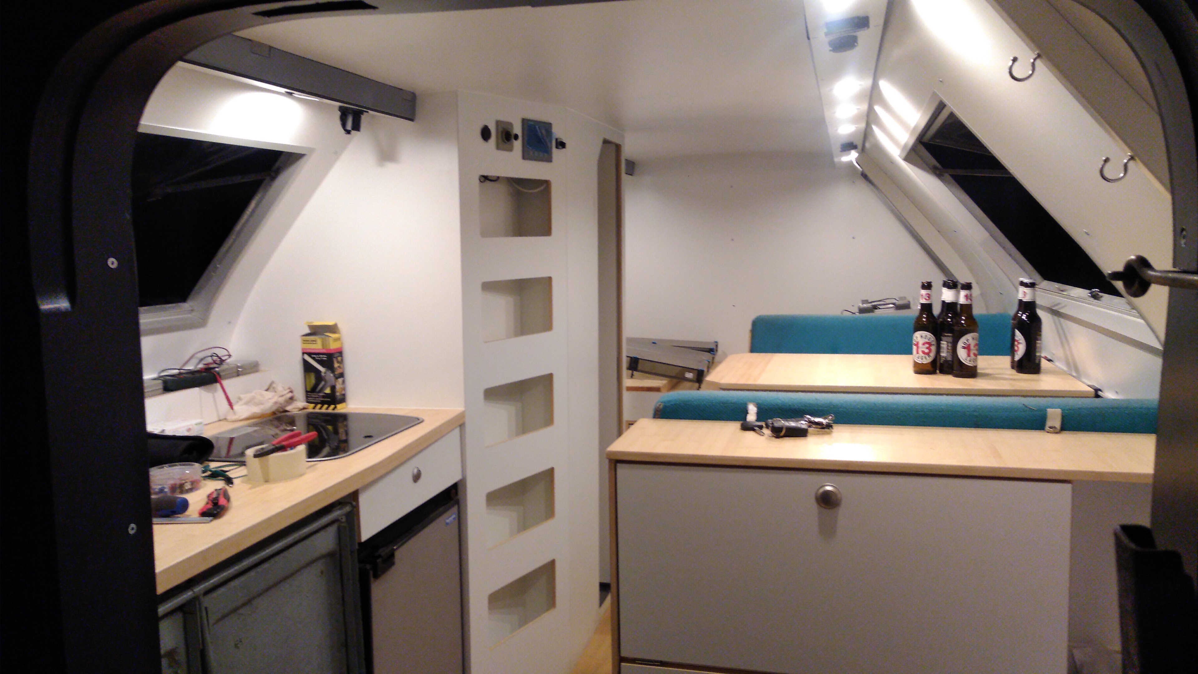

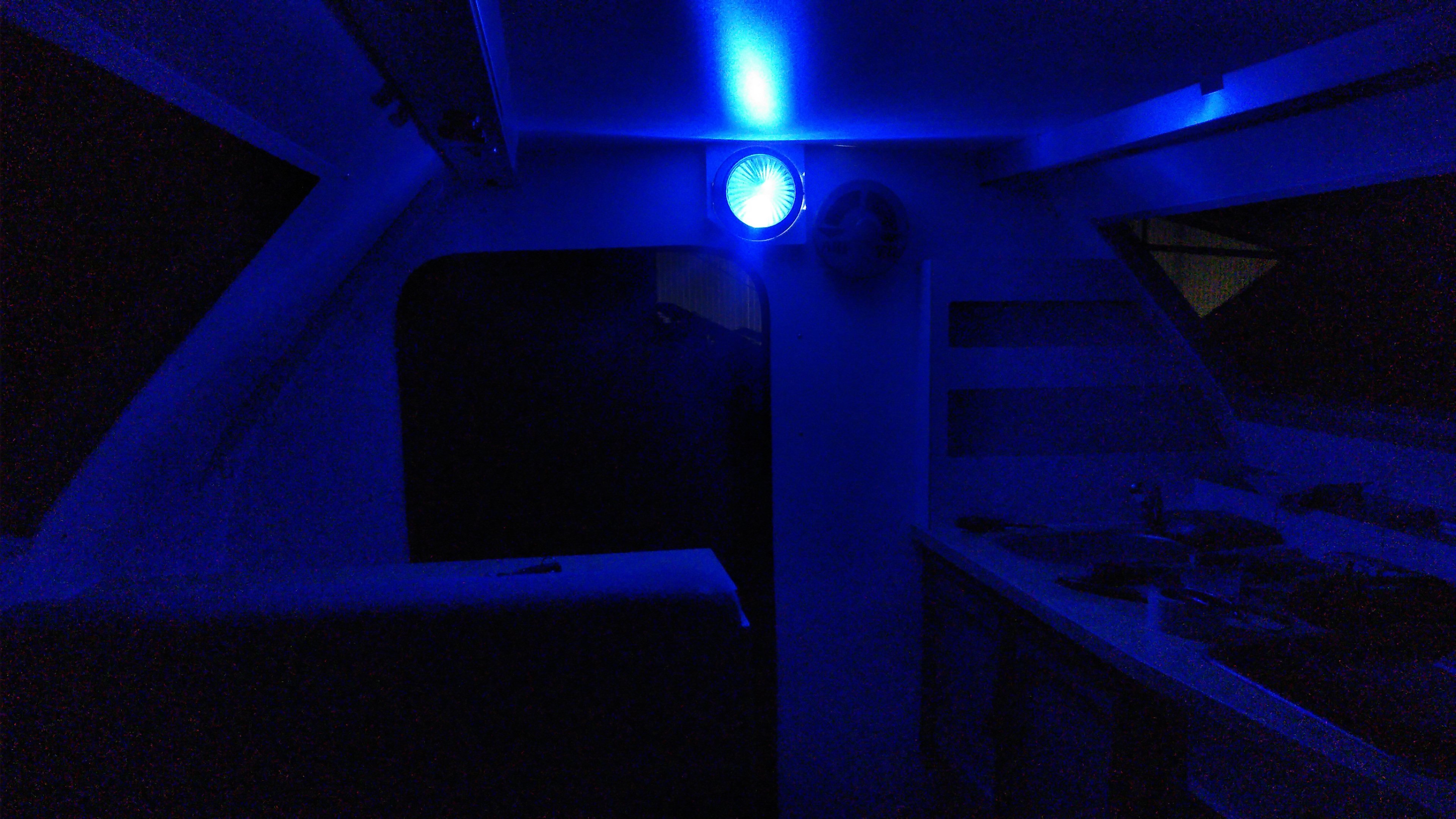

#136 Beitrag von MartinK » 2023-01-05 17:45:48

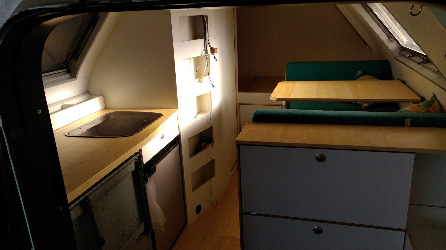

Kleiner Fortschritt.
Alle Leuchten, Steckdosen und Geräte funktionieren.
LAK Tarnlicht reloaded
Es ist hell.
Es ist hell.
Heute Abend wird die LOGO angefangen zu programmieren. Es geht um Trennrelais wegen Unterspannung, Einschalten von DC/AC Wandler bei Landstromversorgung, Sperren der Druckwasserpumpe wenn der Motor läuft Auch dass sich der AC/DC Wandler beim Einstecken von Landstrom elektrisch frei schaltet, dass bei Batterieladung via Ladegerät der Solarregler angeklemmt wird, etc.
Es geht weiter.
Dann folgt noch die Warmwasserversorgung...
Gruß, Martin

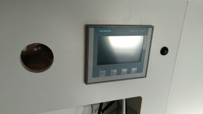

Die Steuerung ist nun fast fertig programmiert. Die Funktion ist schon komplett fertig. Was noch nicht funktioniert, ist die Anzeige für Bordspannung und Stromfluss. Da ist noch ein Problem mit dem Messumformer.
Startbildschirm.
Startbildschirm.
Auf dem Startbildschirm kann man per Berührbildschirm verschiedene Funktionen abrufen. Berührt man den Wasserhahn, wird die Druckwasserpumpe aktiviert. Sie wird ebenfalls automatisch deaktiviert, wenn der Motor läuft. Das soll verhindern, dass bei einem Leck während der Fahrt der Koffer absäuft.
Das gelbe Symbol bedeutet, dass Bodenstrom angeschlossen ist und das 230V System unter Spannung steht. Sollte der interne Wandler 24VDC --> 230VAC aktiviert sein, wird dieser beim Einstecken von Bodenstrom automatisch getrennt.
Die Schaltfläche "Heizung/WC" aktiviert den 24/12VDC Wandler. Leider habe ich damals 12V Geräte gekauft, die jetzt halt per Wandler funktionieren müssen. Das manuelle Aktivieren hat auch den Vorteil des unmöglichen versehentlichen Startens.

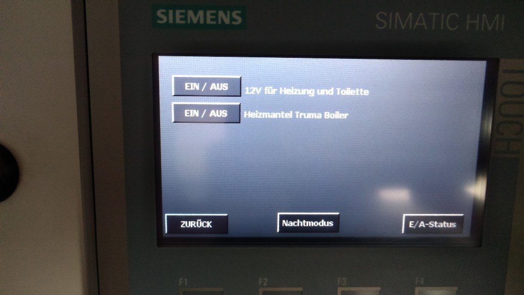

Untermenü
Untermenü
Im Untermenü kommt noch mal Heizung/WC und die manuelle Zuschaltung für den 230V Heizmantel für die Truma Gastherme.

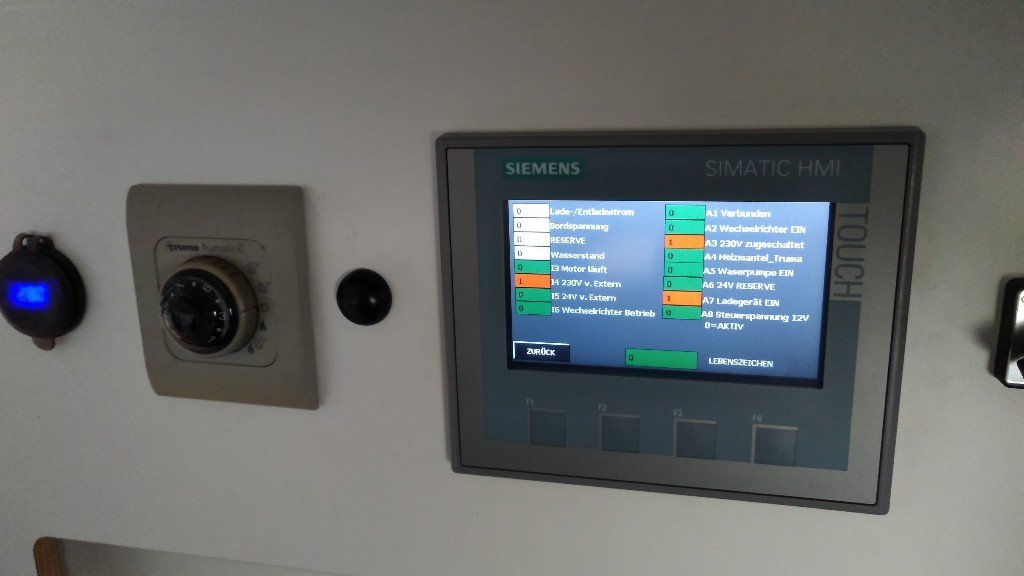

E/A Status
E/A Status
Im E/A Status kann man die Aktivitäten einsehen. Rot= Aktiv.
Bis demnächst. Grüße, Martin

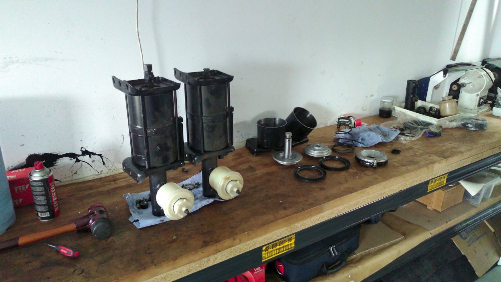

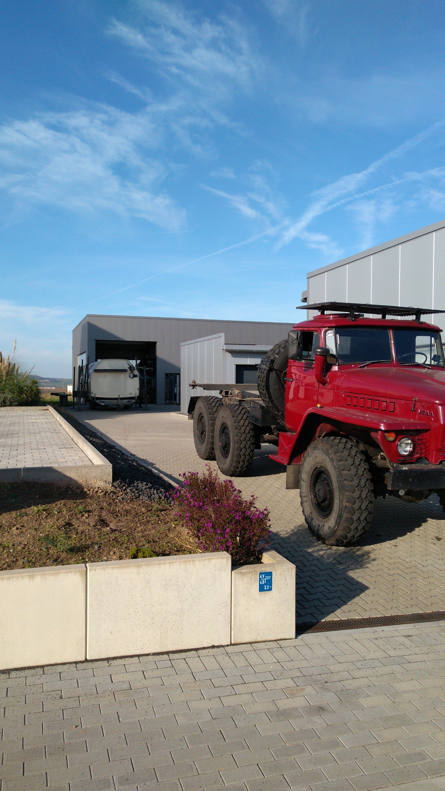

#139 Beitrag von MartinK » 2023-07-05 16:02:16

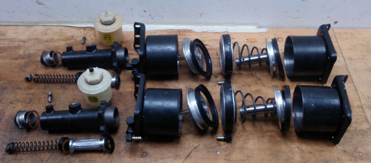

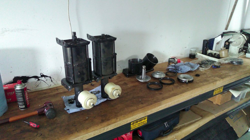

Hei, nach dem Besuch in Pütnitz mit ungewolltem aber unglaublich hilfreichem Besuch bei Thomas
bin ich wieder zu Hause angekommen.

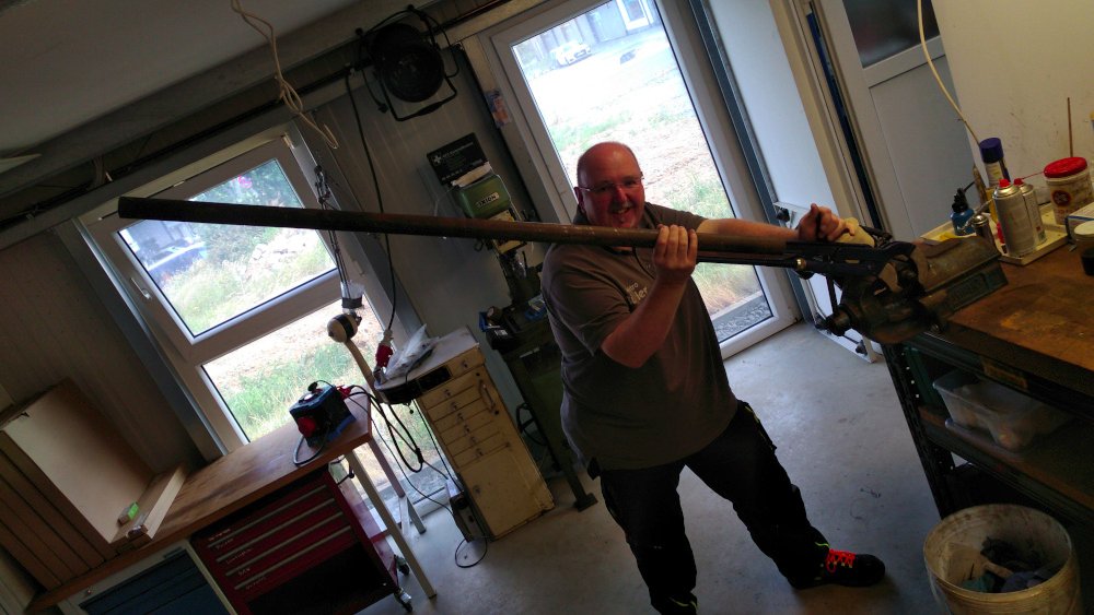

Ich habe ich mir mal ein paar Bremskraftverstärker aus dem Lager geholt. Pinzi-Udo hat seine Alu-Streben abgeholt und war so hilfreich, mit beim Öffnen der Bodenschraube zu helfen. Mit der großen zwei Zoll Rohrzange (mangels 55er Ringschlüssel, pfui) und zwei Meter Verlängerung mit mir am Ende gingen die dann auf.
Einer war vom Lagern fest, die anderen beiden waren gängig, müssen aber trotzdem vor dem Einbau komplett zerlegt und gereinigt werden.
Zum Glück hält das ET-Lager noch sämtliche Reparatursätze bereit.
Gruß, Martin

#141 Beitrag von MartinK » 2023-07-06 8:57:05
So, alles geputzt.
Gruß Martin

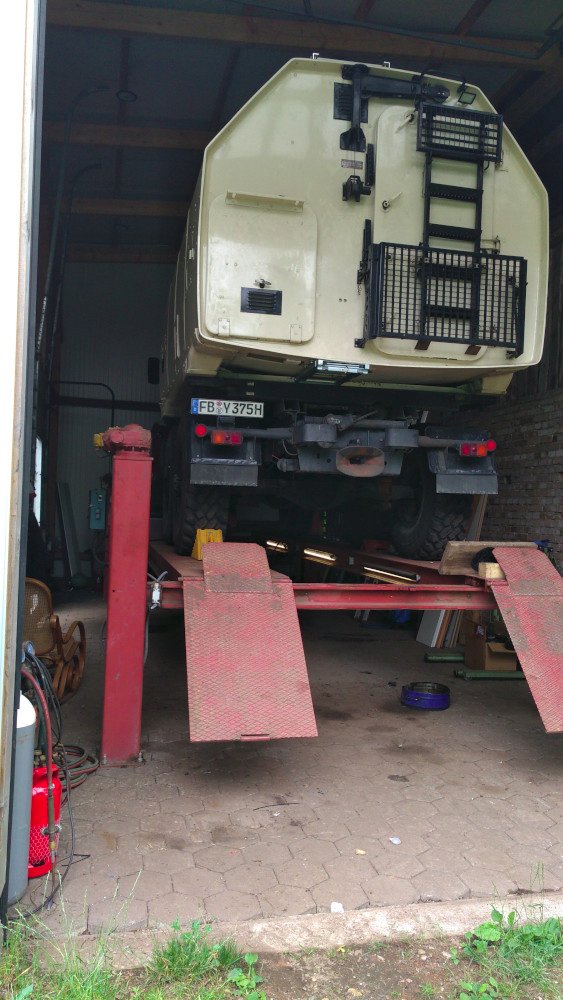

Apfeltom
Beiträge: 2749
Re: Neues aus dem Uralhimmel
#144 Beitrag von Apfeltom » 2023-07-23 0:01:36
Ich bin aber sicher, dass du mit entsprechendem Auftrag mit Thomas ins Gespräch kommst!
Thom

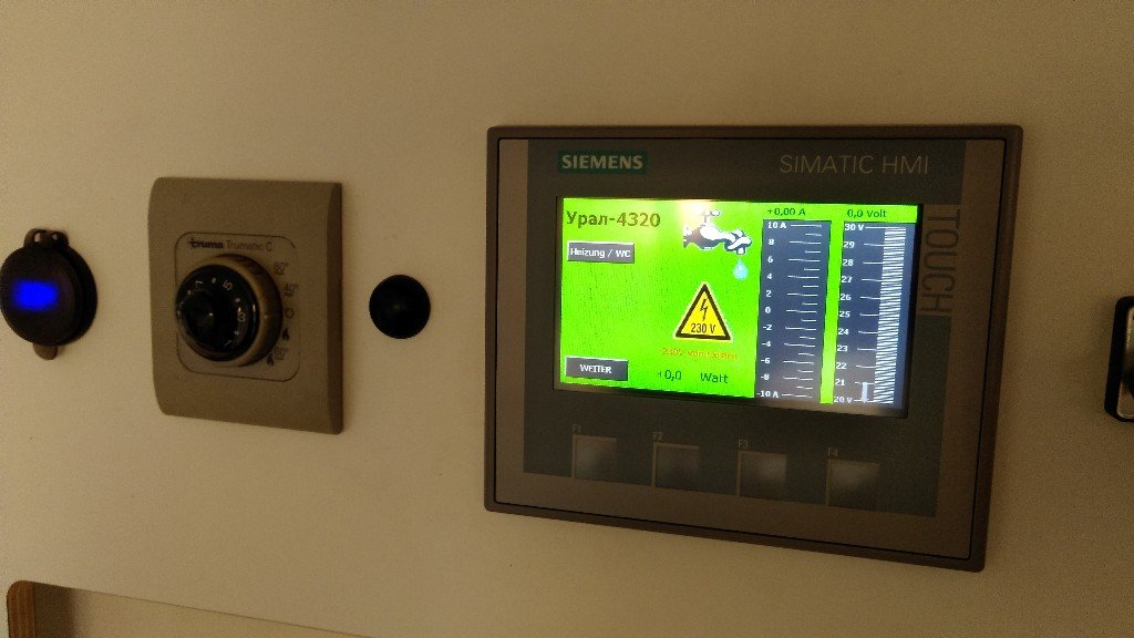

#145 Beitrag von MartinK » 2025-01-26 15:27:41

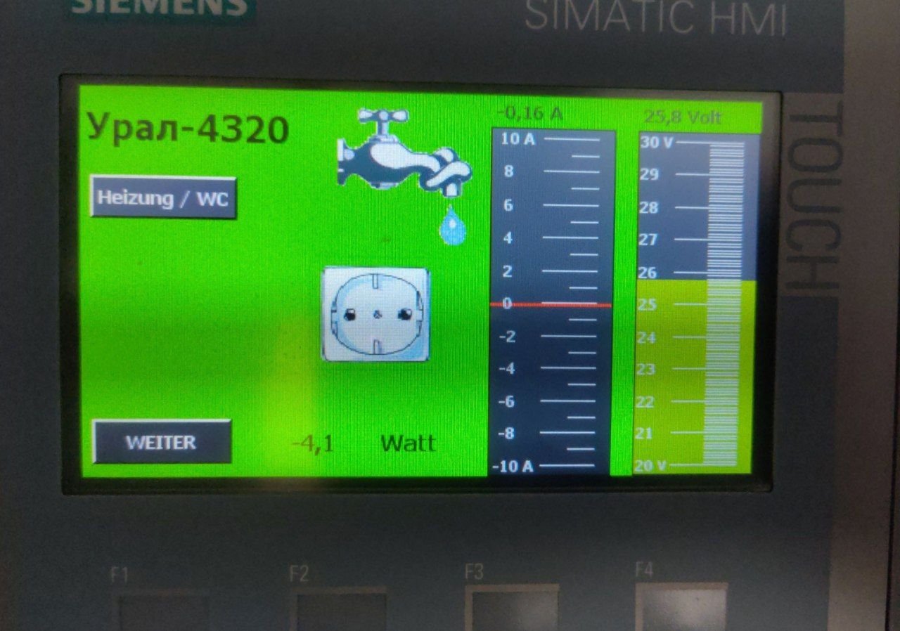

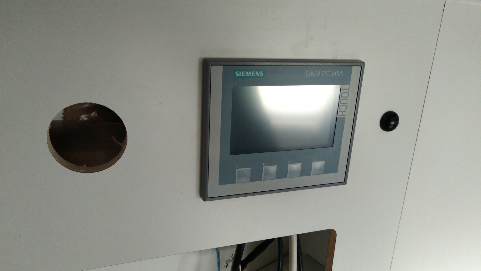

Heureka! Wir haben es geschafft, mit Messumformern und passender Programmierung dem HMI die korrekte Anzeige von Strom und Spannung beizubringen.
Siemens HMI
Siemens HMI
-4.1 Watt ist im Leerlauf ohne eingeschaltete Verbraucher, wobei die USB Steckdosen für 10-30VDC bereits laufen, die zählen in die Leerlauf-Stromaufnahme hinein.
Interessant: die Traumatic C verbraucht im Betrieb nur 500mA mit vorgeschaltetem DC/DC Wandler 24/12, weil die mit 24V nicht läuft. Ich habe da einen ganz kleinen von Victron, der ausschließlich die Traumatic und das Thetford WC speist. Der ist so groß wie eine Zigarettenschachtel.
Ansonsten läuft alles mit 24V.
