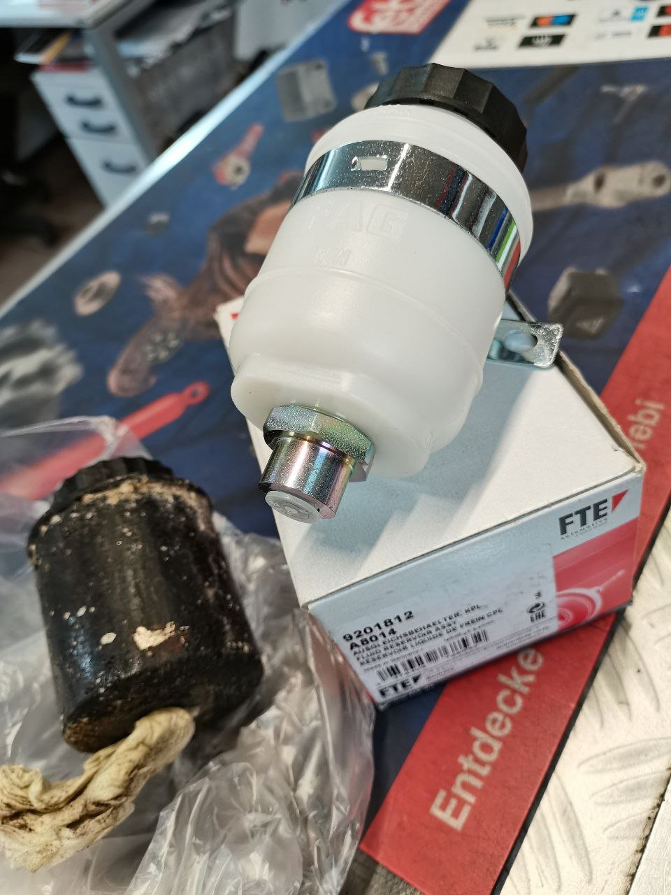

Ausgleichsbehälter für die Kupplung, Kupplungsausgleichsbehälter (Bremsflüssigkeit, Bremsflüssigkeitsbehälter) als Plastikversion (anstelle der original ALU-Version, die auf Dauer unter Alufraß leidet):
ATE 03.3508-0401.3
Mindestens für den Schweizer Steyr tauglich.
...mit der Einschränkung, dass dieser Behälter als Ausgang ein M22 Außengewinde hat, dort aber eigentlich ein M12 Innengewinde für die Überwurfschraube der 6mm Strahl-Bremsleitung sein müsste. Entsprechende Adapter gibt's anscheinend nicht von der Stange, zumindest hatten Schöbel/Fischer/Grosse da nicht auf Anhieb eine Idee und es müsste wohl improvisiert werden.
Autoteile Grosse konnte aber noch folgendes Teil mit passendem Ausgang (M12x1 Innengewinde) auftreiben:
Suchbegriff: Ausgleichsbehälter Kupplungsflüssigkeit Kupplungsflüssigkeitsbehälter.
Teilenummer FTE / Valeo: 9201812
Simon
