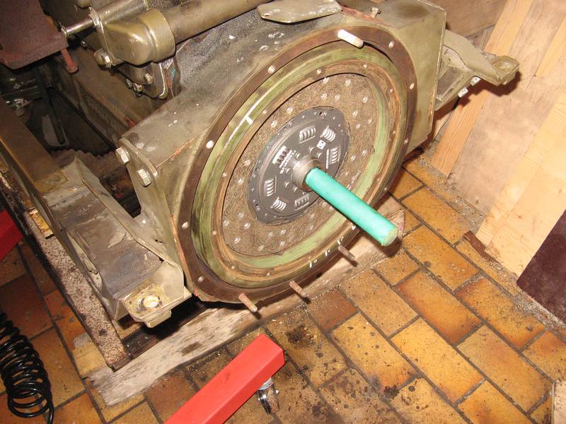

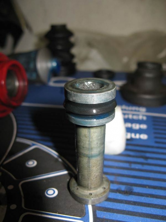

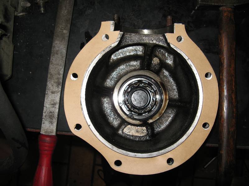

Weiter mit der Montage:
Der nächste Volltreffer, die Dichtung passt nicht. Dirko muss ran

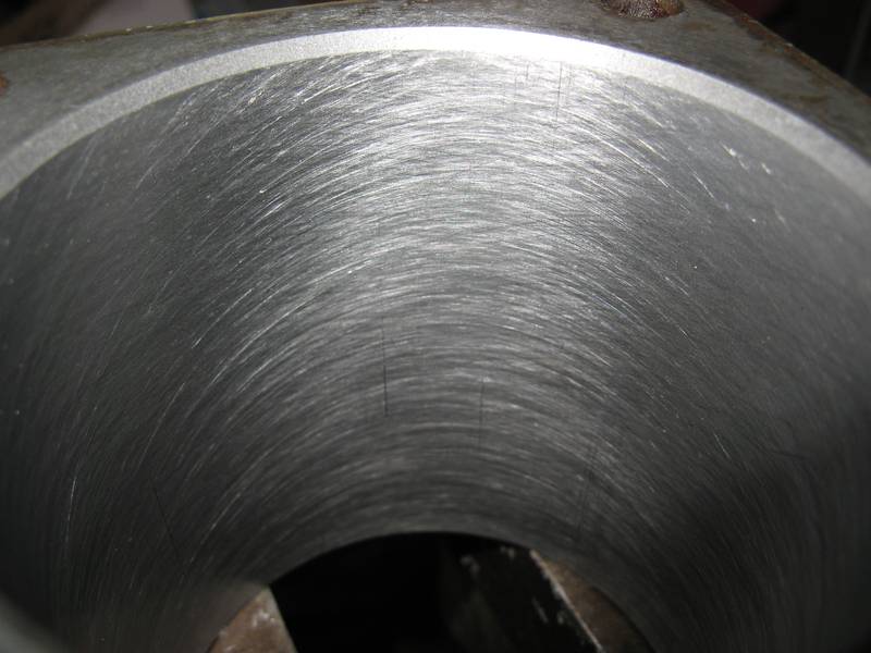

Der Kompressorzylinder wurde gehont, es gibt doch Riefen, diese werden großzügig übersehen.
Ein langer Arbeitstag und anschließend Weihnachtsfeier. Nächtliches Geschraube fordert Fehler. Und da war er:

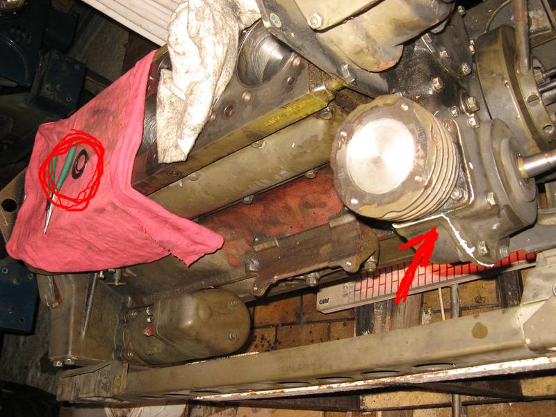

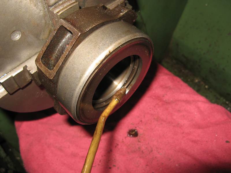

Die eingekringelte Scheibe mit Sicherungsring gehört auf die Kompressorwelle und nirgends anders hin. Also nochmal :wack: :wack: :wack: :wack:
Das Wetter wird wärmer, es droht der Raureif zu tauen und dann macht das Kondenswasser Rost. Die Lösung: Heizstrahler unter dem Motorblock. Die aufsteigende Wärme ist unangenehm, zu warm angezogen
Die mysertiösen Eindrücke im Kolben kommen von der Ölkohle. Der Kolbenüberstand passt. Also weitermachen.
Hoffentlich kommt bald der Lüftermotor, den ich in der Bucht geschossen habe, dann ist die Heizung so gut wie neu und original.

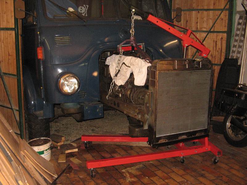

#123 Beitrag von Kai der Flexer » 2009-12-23 1:36:03
Das Wetter schlägt Kapriolen.

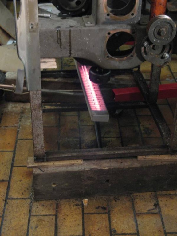

5°C plus, zum Glück habe ich gestern den Motorblock vorgewärmt, kein Kondenswasser..................

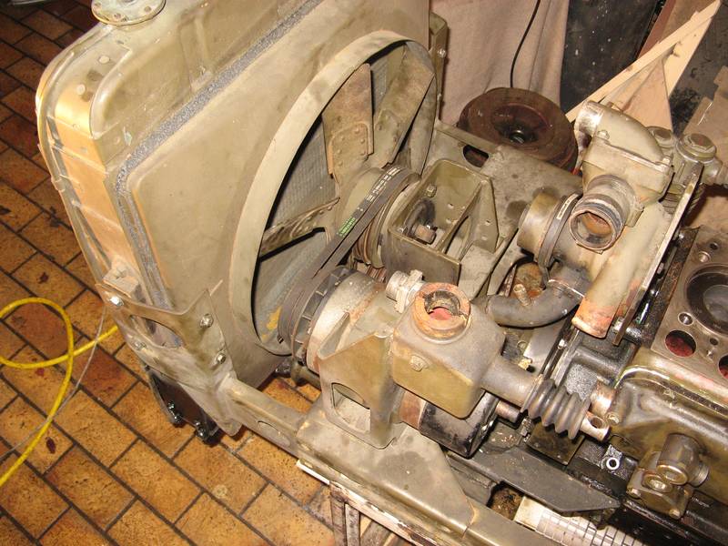

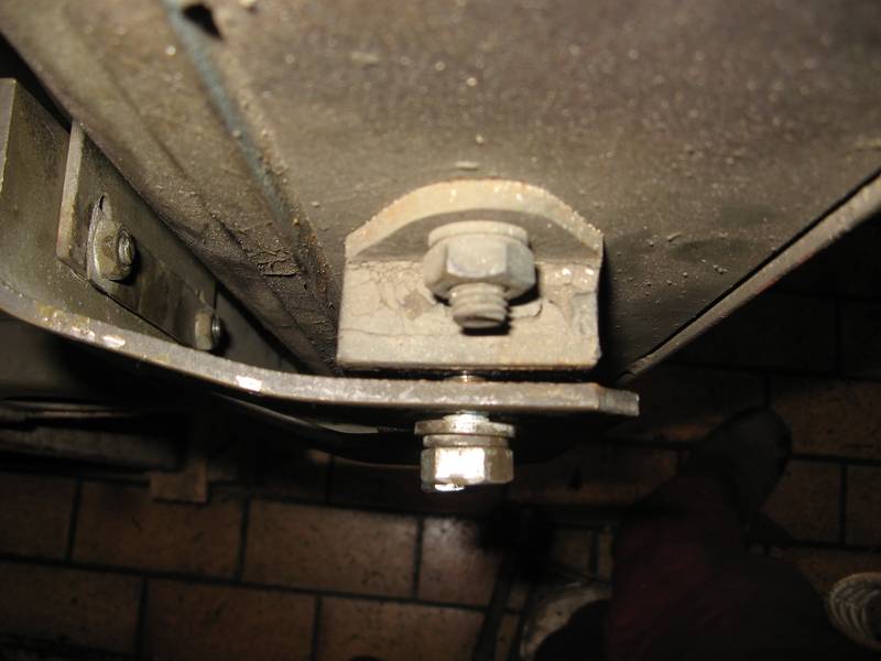

Die Kühlerbefestigung würde ohne Unterlegscheiben total verspannt sein, also mit Scheiben unterfüttern.
Wieder eine fehlende Dichtung..................selberschnitzen:
Kühler und Nebenaggregate sind montiert

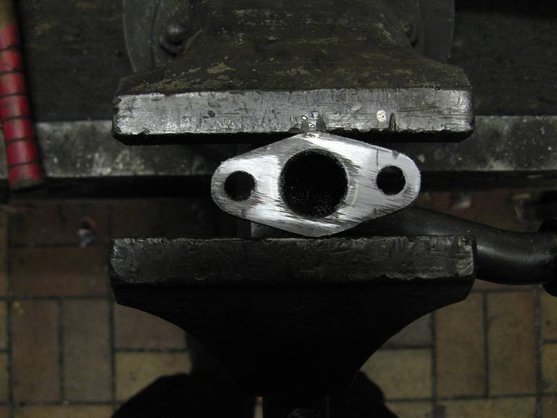

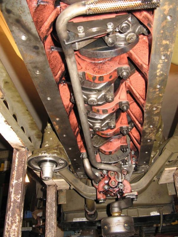

#124 Beitrag von Kai der Flexer » 2009-12-24 0:42:35
Es wird bei angenehmen Plustemperaturen weitergeschraubt.
Es sind Kleinigkeiten, die den Fortschritt behindern.

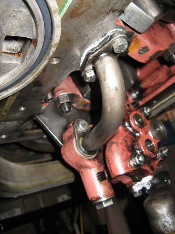

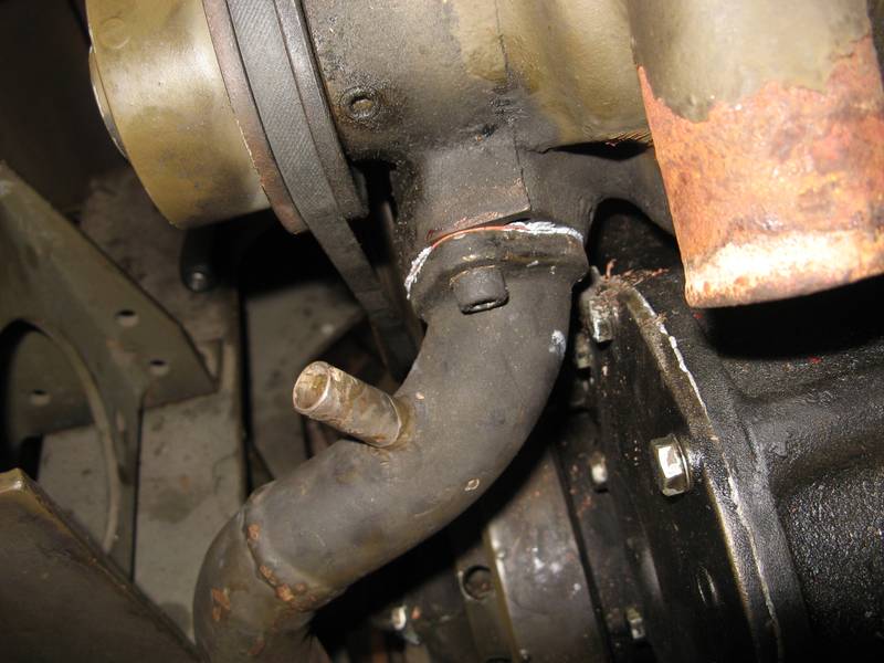

Der Flansch der Ölleitung von der Pumpe zum Motorblock ist verzogen. Erste Feilenstriche belegen das.
Mit der Feile wird der Flansch geplant und dann montiert.
Interessant ist die Ölversorgung. Eine zweite Pumpe fördert das Öl von hinten, wenn das FZG steil nach oben fährt, nach vorne in die Ölwannenvertiefung. Dort kann die eigentliche Pumpe die Ölversorgung sicherstellen.
Die noch vorhandenen Dichtungsreste am Kurbelgehäuse wurden bereits entfernt.

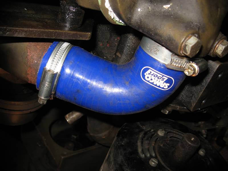

Der sündhaft teure Silikonschlauch wird zerschnippelt und eingebaut.

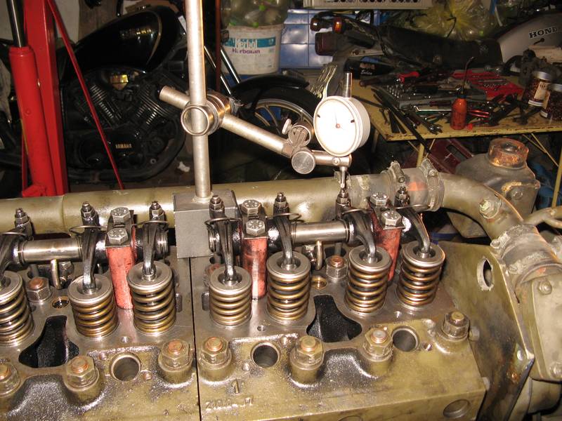

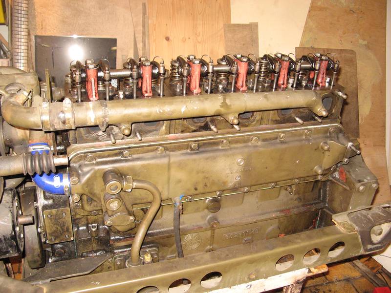

Nach Montage der Zylinderköfe werden die Kipphebelböcke montiert und das Ventilspiel eingestellt
Blöd ist, das die Kopfschrauben nach einer Betriebsstunde nachgezogen werden müssen, dazu müssen die Kipphebelböcke wieder runter :wack: :wack: Der Spezialschlüssel vom W50 kann leider nicht eingesetzt werden, sch...........
Nur zur Kontrolle werden die Steuerzeiten geprüft
Die Steuerzeiten sind sehr zahm, mit wenig Ventilüberschneidung. Das erklärt das bärige Drehmoment im unteren Drehzahlbereich. Dafür ist er kein Drehmomentwunder bei Höchstdrehzahl.

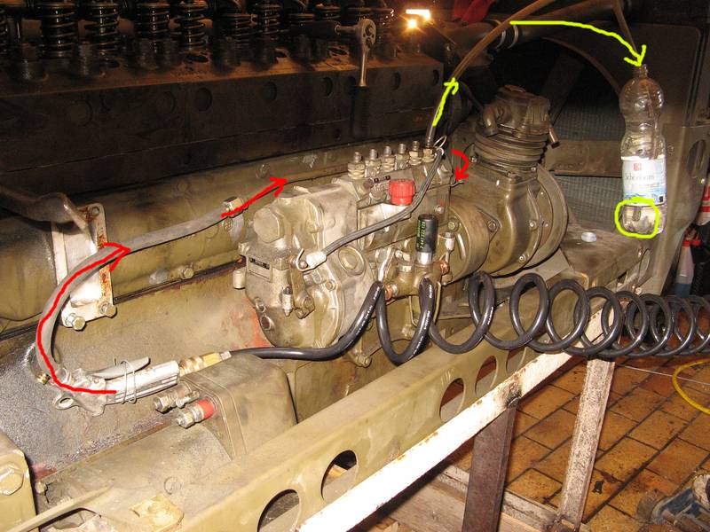

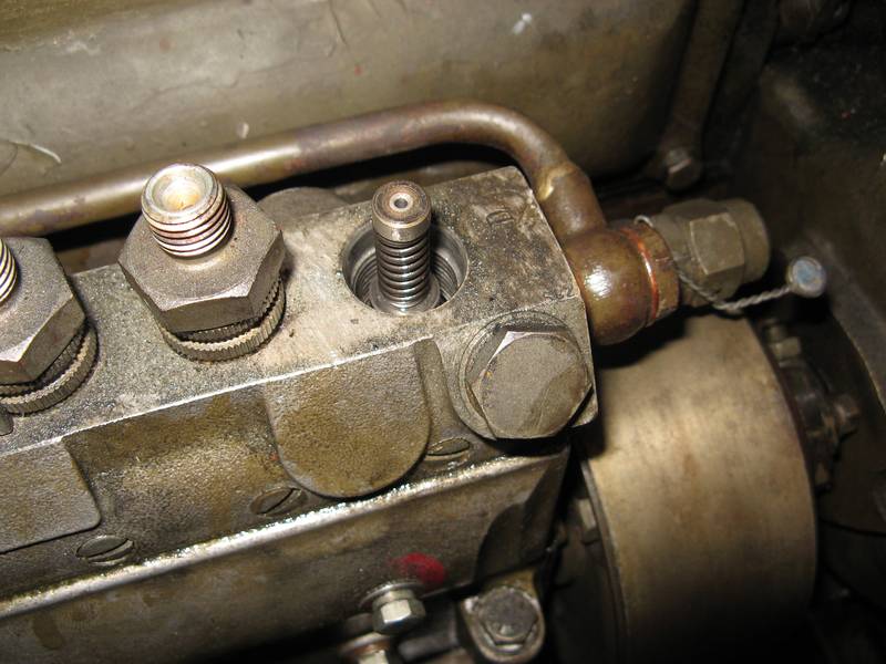

Der Förderbeginn wird eingestellt. Das erfolgt durch die Überlaufmethode, allerdings hier mit Luft.
Mit gaanz wenig Druck aus dem Kompressor wird in die Ansaugseite der ESP geblasen (rot). Dabei muss die Feder für das Druckventil am ESP-Ausgang entfernt werden.
Der Motor wird durchgedreht und bei Förderbeginn hört das Geblubber (gelb) der Luftblasen in der Wasserflasche auf, denn der Hochdruckraum im Pumpenelement wird verschlossen und die Förderung beginnt.

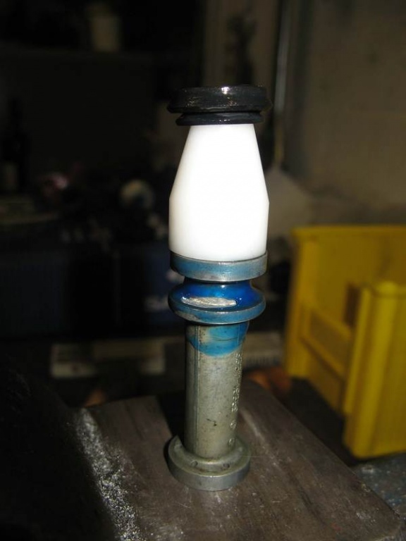

Zum abschließenden Einbau der Einspritzanlage werden die Kupferdichtungen der Düsenstöcke geglüht und alles ist wieder da wo es hinghört.

der ESP geblasen
Das sowas funktioniert, hab ich bisher nirgends mitbekommen,
ich habe immer das Röhrchen aufgeschraubt das Ventil aus der DEP entnommen, und schön gedreht....
Bis 1 Tropfen je Sec runtertröpfeln...
Na wenns so auch geht.... Prima....

btw. zum Zylinderkopf nachziehen nach 500 Km muß ich bei meinem auch die Kipphebelwelle nochmals abnehmen.
geht das bei Deinem am eingebauten Motor ?
Du wendest die klassische Methode an. So steht es im Lehrbuch. Mit Luft in der Blubberflasche kann auch noch akustisch überwacht werden. Es ist auf jeden Fall schneller.
Hallo Schteffel, ja das ist der Endspurt.
Das Kipphebelgelumpe bekomme ich natürlich im eingauten Zustand runter. Ist nur lästig..............

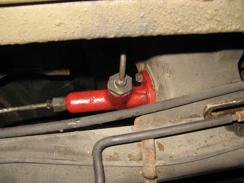

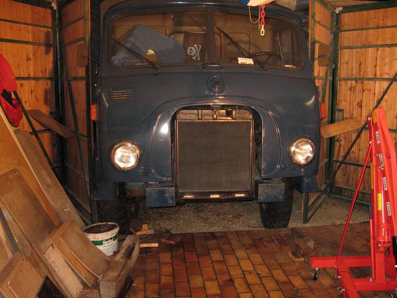

Auf der Zielgeraden:
Der Zentrierdorn hilft
Mit Hilfe der Fliehkraft wird das Ausrücklager mit Öl befüllt
Ein Montagedorn für die Manschette des Kupplungsgeberzylinders wird gebastelt
vor der Montage
Montiert
Die Zugänglichkeit ist bei ausgebautem Motor gut
Auf den Weg zurück zur Arbeit
Und dann ist er drinn
Jetz muss der Spielkram nur noch angeschlossen werden.............
Ein kleines Video beim Einschieben des Motors klappte leider bei Youtube nicht :wack: :wack: Wahrscheinlch zu obzön. Wäre sehenswert gewesen :wack: :wack: :wack:
Aufgrund des Fortschitts meinte meine Regierung: Wir gehen morgen einkaufen. Nur was????? Haben doch alles!!! Naja, sie wird schon wissen ......... Das Projekt ist noch lange nicht am Ende, genug Kleinigkeiten die noch warten...........
Gruß Kai
