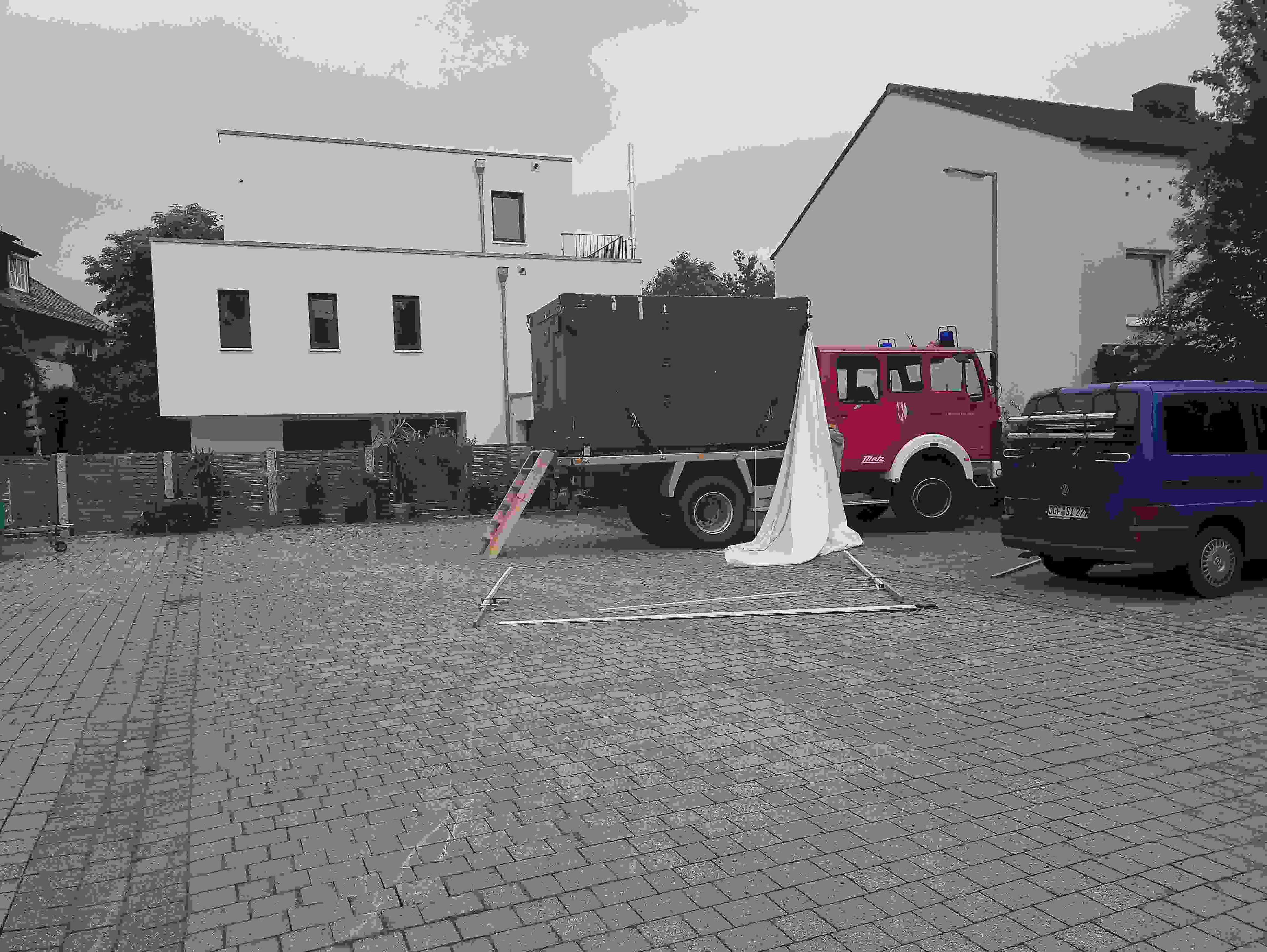

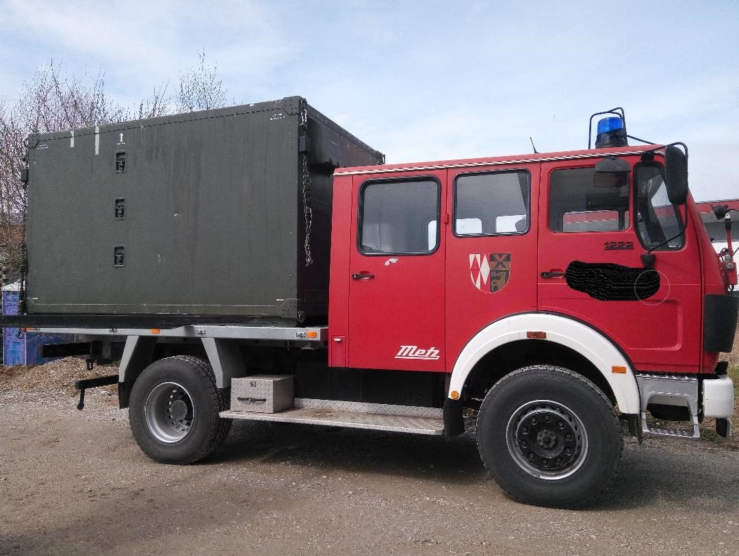

Hallo Zusammen,
nach langem Suchen habe ich den passenden Shelter für mich gefunden und habe nun einen MB 1222 4x4 mit langer Doka und einem US- S280 Shelter Da ich die Türe hinten gerne behalten würde, bin ich mir mit der Aufteilung aktuell nicht mehr sicher. Wohin mit dem Reserverad Evtl. doch Seitentür?!
Geplant war in der Doka ein "Gästezimmer" mit einem großen Bett und 6 Sitzplätzen und später ein Durchgang für die Zweiraumwohnung.
Da ich aber im Koffer gerne ein Festbett hätte dieses aber aus Gewichtsgründen nach hinten muss bin ich ein wenig ratlos. Ein Hubbett kommt wegen 190 Innenhöhe leider nicht in Frage.
Festbett in der Doka wegen Isolierung und den Sitzen kaum möglich.
Da die Dusche kein Muss ist habe ich im Koffer eigentlich genügend Spielraum..
Habt Ihr noch Vorschläge für eine Aufteilung oder Anregungen die ich bei einer langen Doka und dem US Shelter ( 350 lang und 205 breit) beachten sollte?
Hat evtl. noch jemand Zeichnungen des US S280 Shelters damit ich beim Fenstereinbauen keine Träger zersäge?
Vorab vielen Lieben Dank für Eure Zeit!

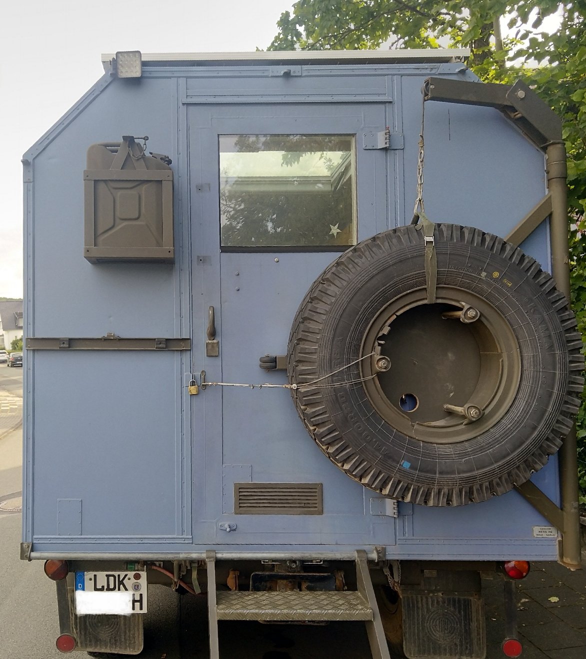

Hallo Moritz,
wir haben auch die Tür hinten.
Ich habe einen Ersatzradträger konstruiert, der mit der Tür automatisch öffnet und schließt. Der Träger ist an der Beifahrerecke oben und unten angeschlagen. Das Ersatzrad ruht in der geschlossenen Stellung auf einer leicht angeschrägten Konsole. Damit wird die Mechanik während der Fahrt entlastet. Der Träger hat sich seit über vier Jahren bewährt, teils auch im schweren Gelände. In meinem Ausbautröt findest du die entsprechenden Details dazu.
Ersatzradträger
Für uns hat die Konstruktion mitlerweile einige Vorteile. Gerade im öffentlichen Parkraum ist sie praktischer als eine Seitentür. Z.B. am Bürgersteig.
Wir können zur Not mit abgelassener Treppe abhauen. Der von außen verriegelte Träger vor der Tür ist ein zusätzlicher Einbruchschutz.
Man ist eben in der Grundrissgestaltung sehr eingeschränkt bei dieser Variante.
Willi
Ersatzradträger
Willi

P.S. Hier noch ein Bild von der fertigen Lösung
Wir leben seit knapp drei Jahren im Laster und der Träger samt Tür wird täglich mehrmals geöffnet und hat sich bestens bewährt.
Willi

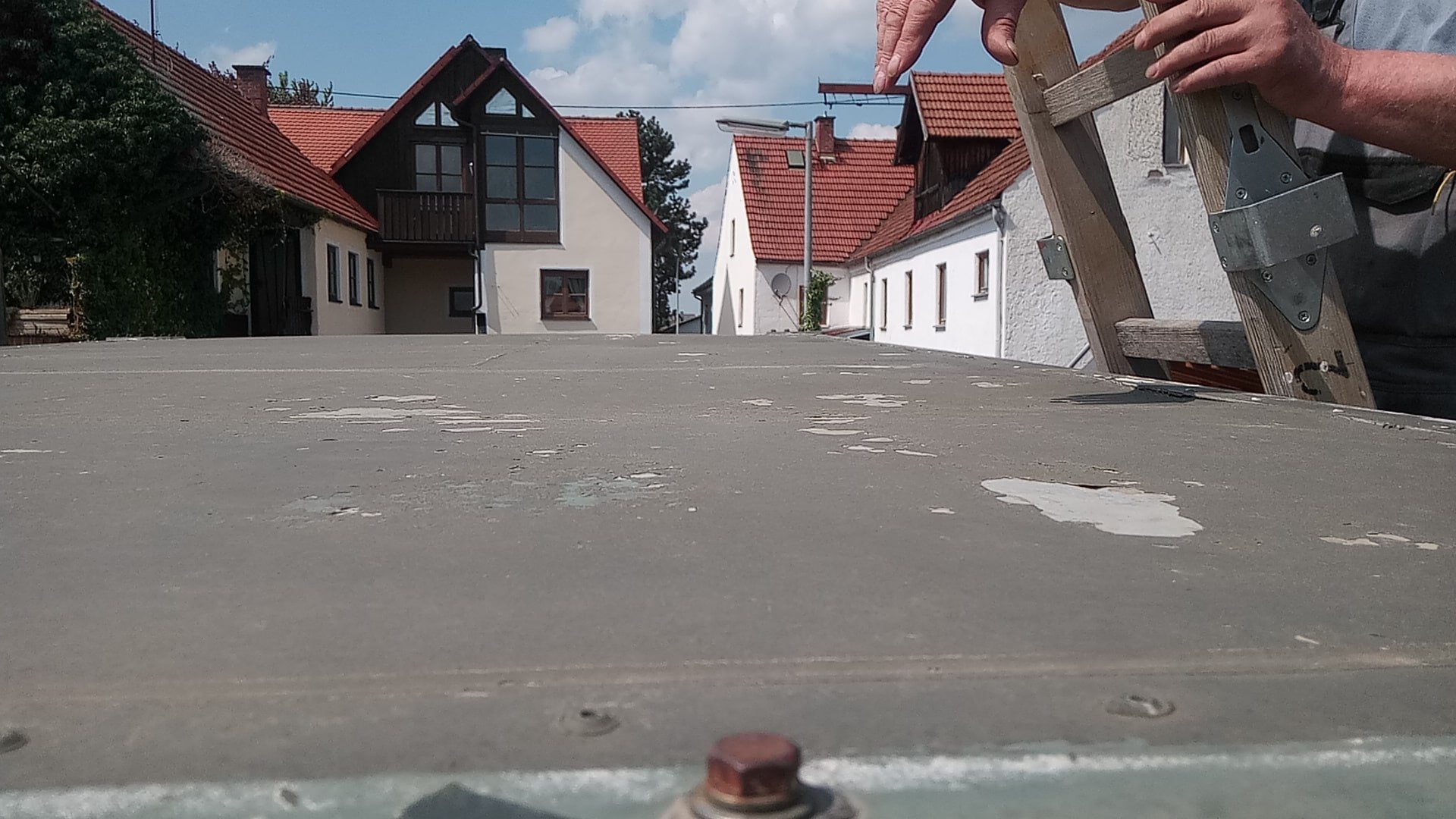

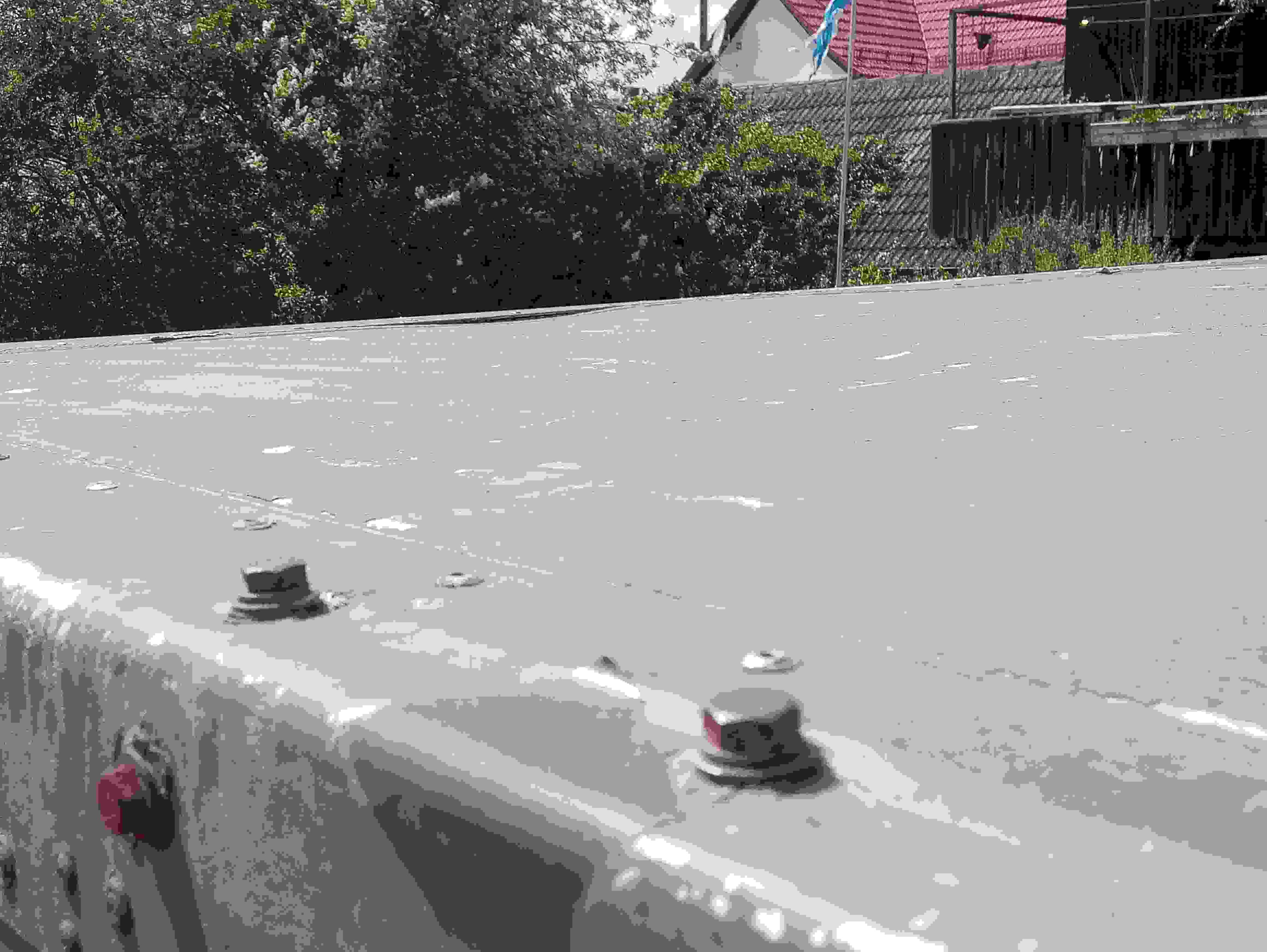

Ich kann es auf deinem Bild nicht genau erkennen: hast du unten entlang genauso einen lange Reihe Nieten wie oben?
Dann sollten alle 50 cm 2 kleine Reihen mit 2 je 3 weitern Nieten nach unten gehen - zwischen diesen kleinen
Reihen verstecken sich die Träger - zumindest ist es bei meinem US-Shelter so.
Es macht übrigens nichts, wenn du auf jeder Seite einen oder zwei Träger durchtrennst. Hab ich auch gemacht
für die seitliche Tür auf der rechten Seite, links hab ich 2 Träger durchtrennt - und seit fast 200 tkm gibt es
keine Probleme damit.

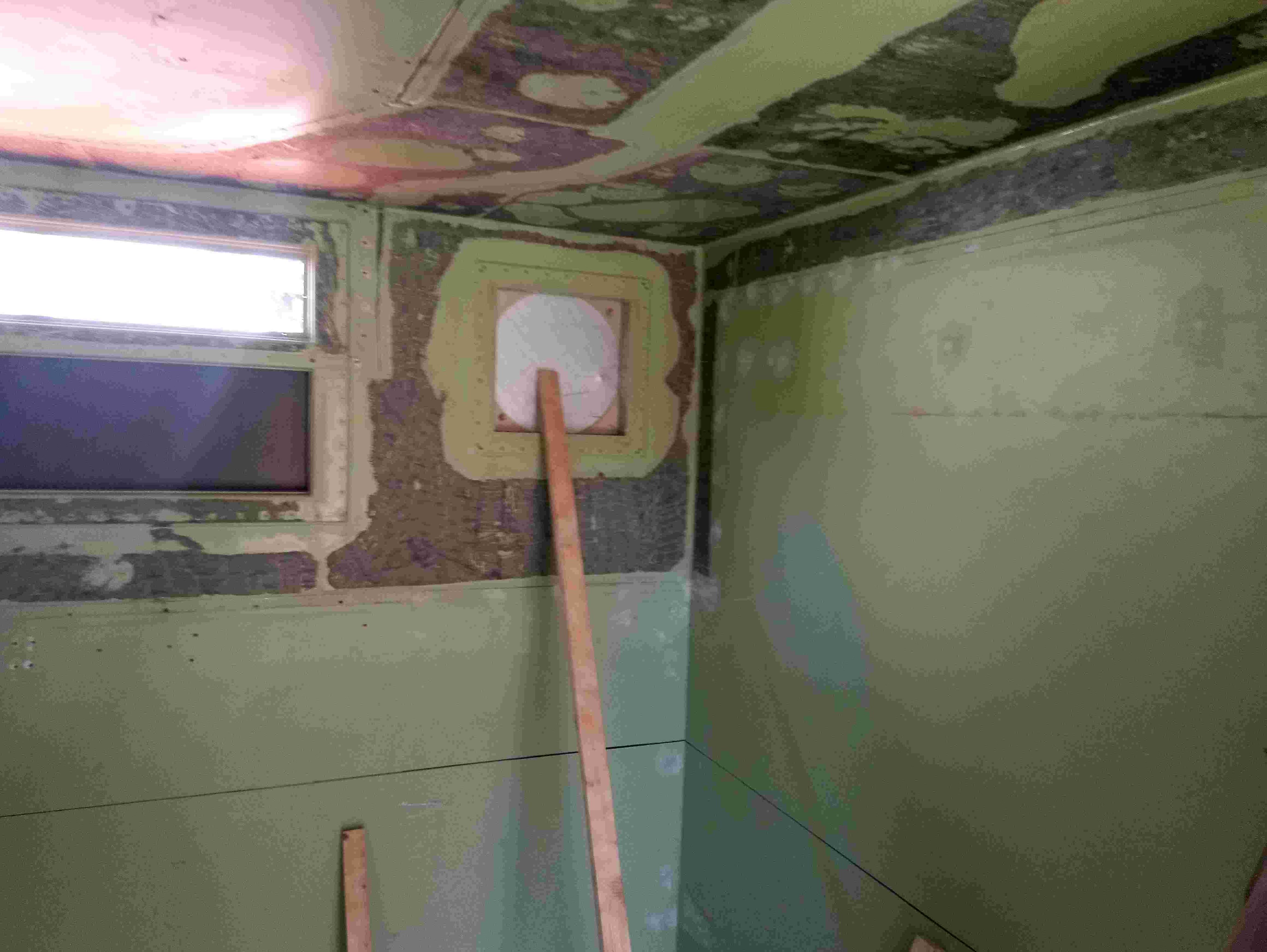

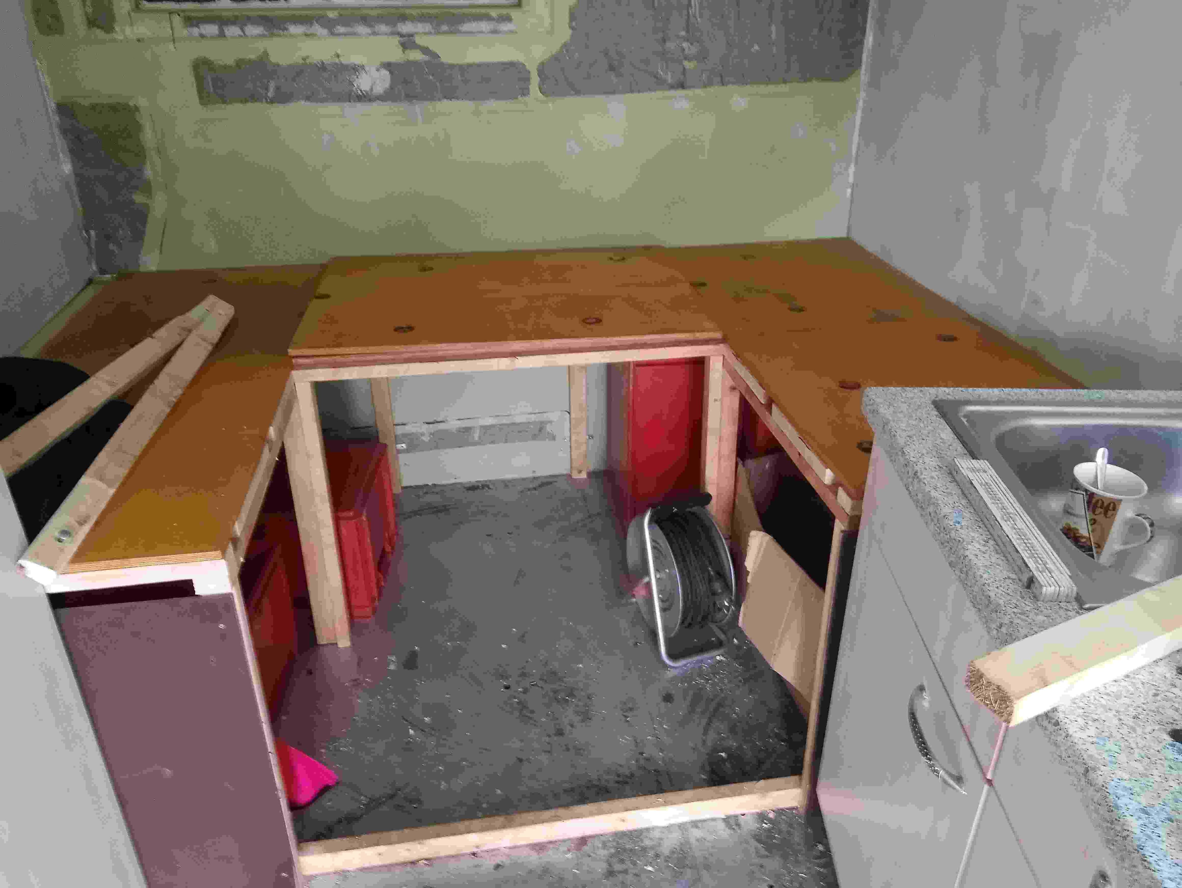

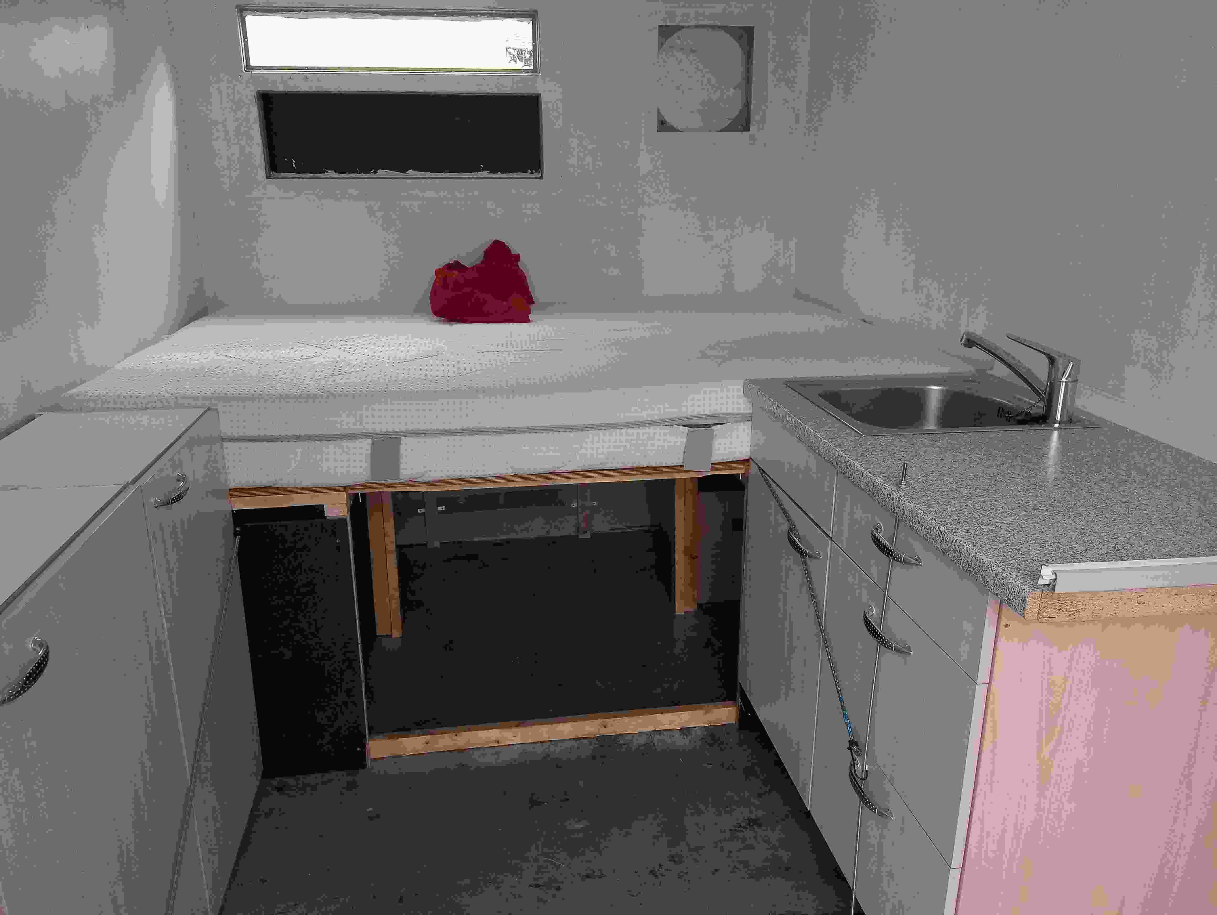

Guten Morgen Zusammen,
in den letzten Wochen hat sich "viel" getan:
-Wir haben festgestellt das der Koffer doch gar nicht so dicht ist: Wir haben das komplette Dach neu abgedichtet mit Sika und die ganzen Nieten neu gesetzt.
-Sämtliche vorhandenen Öffnungen geflickt und in diese wenn möglich gleich 2 Fenster eingebaut, mit der Option Lüfter einzubauen um die Hitze raus zu bekommen Wir haben ein Bettgestellt mit der Option einer 4er Sitzgruppe und sogar bereits die Küche eingebaut die wir durch Zufall von unserem Nachbarn bekommen haben
Die Wände haben wir erstmal weiß lackiert,
Leider hat sich die Bildqualität um einiges verschlechtert bei der Komprimierung.. aber ich denke man kann es ganz gut erkennen. Aus der Not heraus haben wir eine 1,40 m Treppe aus Holz selber gebaut, es gab keine bezahlbare Leiter mit unserer benötigten Höhe.
Wir haben uns dazu entschlossen einfach mal loszulegen und die Erfahrungen nach und nach zu machen, das mag dem einen oder anderen zwar zu gewagt sein, aber abgesehen von Arbeitszeit hat uns der Einbau nichts gekostet.
Aktuell haben wir an der Heckseite (Tür) noch genügend Platz für Dusche / Badezimmer.
Solar wir die nächsten Tage montiert wenn ich Aluprofile zu einem überschaubaren Preis finde...
Bis dahin habe ich noch genügend zeit die Elektrik zu verkabeln und planen und die Wasserschläuche zu verlegen.
-Evtl hat noch jemand Tipps für einen Reserveradhalter den wir hinten am Unterfahrschutz montieren können 385er Reifen.
Moritz

Das habe ich mir auch überlegt, da sich aber das Dach des Shelters ziemlich stark wellt in der Sonne habe ich mir gedacht ich baue quer, über die komplette Länge Aluprofile, die auf der rechten und linken Seite auf den vorhandenen Winkel. Somit habe ich auf dem Dach auch die erforderte Höhe von ein paar mm für Sika und könnte die Profile am Rahmen des Shelters noch verschrauben oder nieten.es müssen nicht zwangsläuftig die aluprofile sein.
wir haben bei uns einfache winkel genommen.3 stück pro seite.hält seit jahren.
