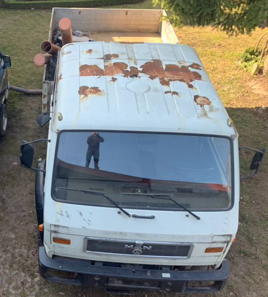

Seit kurzem sind wir stolze Besitzer eines MAN g90 FAE mit Doppelkabine, der einst beim Roten Kreuz betrieben wurde.
Um das Fahrerhaus vernünftig zu restaurieren und zu entrosten, möchten wir das Fahrerhaus abnehmen, so dass wir es in der Garage bearbeiten können.
Kann mir bitte jemand sagen, wie ich dabei vorgehen muss, oder wie oder wo ich ein Werkstatthandbuch bekommen kann?

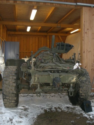

Zur Trennung des Führerhauses:
-Kappen der Elektrik
-Lösen der Verbindungen
-Abheben

Herzlich willkommen. Wir haben das gleiche Modell. Auch die Doka. 9.150.
Sieht er so schlimm aus? Man kommt doch auch im gekippten Zustand gut ran. Wollt Ihr Euch das echt antun? Aber Respekt.
Bei unserem gab es folgende Roststellen:
- Dachreling
-Scheibenrahmen !!!
-dachstoß Blech Überlappung über Rücksitzbank von innen durchgerostet - von außen nicht erkennbar.
Ansonsten Top.

Rost hat er auch an der Dachrinne, dem Übergang zwischen vorderer und hinterer Kabine sowie um die Fenster. Ich habe bisher keine Durchrostung gefunden.

Um auf deine Frage zurückzukommen.Beim G90 ist vorne alles Steckbar also Druckluft sowie Elektrik.Lediglich das Kreuzgelenk der Lenksäule am Lenkgetriebe mußt du aufmachen sowie die Schere für die maximale Kippbewegung lösen,den Schalthebel an der Schaltschubstange lösen und die Hydaulikleitung am Kupplungsgeberzylinder entfernen.
Grüße Berti

Noch die Tachowelle trennen am winkelgetriebe links neben dem motor im hauptrahmen,
Und die unterdruckleitung fùr die luftfilteranzeige am luftfilter lòsen...am besten auch die schwarzen aufstiegstritte vorsichhig demongtieren, da rotte es auch gern...

Zwischenzeitlich hat mir der Prüfer auch schon zwei Fenster und eine Tür zugestanden. Allerdings behält er sich natürlich das entgültige Urteil vor. Das heißt aber auch erst machen und investieren, dann schauen. Evtl dumm aus der Wäsche, wenn es ihm dann aber nicht passt. Wird schon schief gehen.
Zzt. arbeite ich mich durch den Rost.
Hast du evtl. Eine Adresse für Ersatzteile? Ich suche konkret Stoßdämpfer und die Dichtung der Windschutzscheibe.
Gruß Frank
ich bin mit dem TÜV in Kontakt.
Gruß Frank
