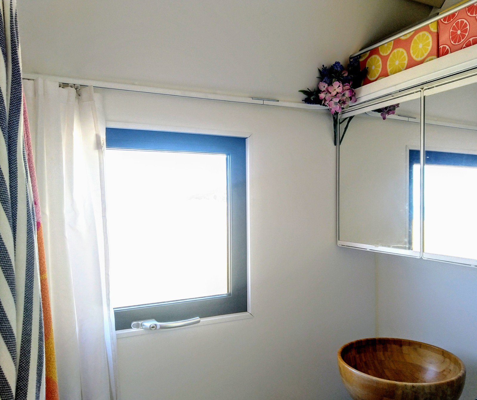

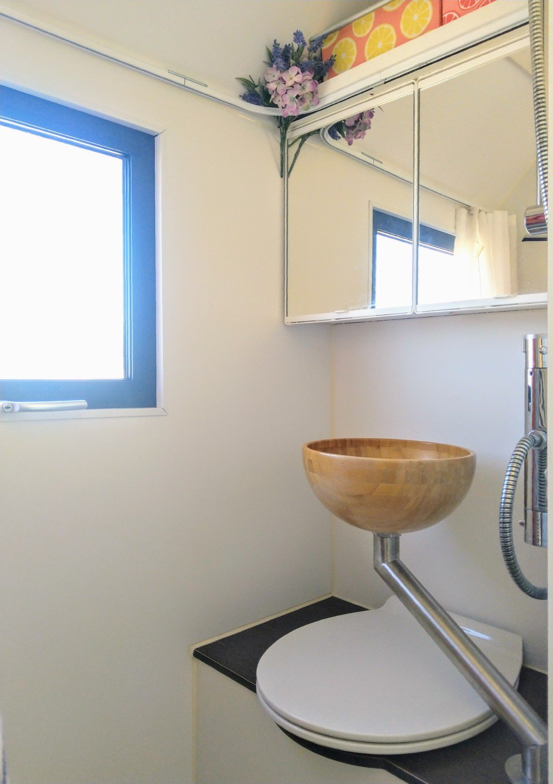

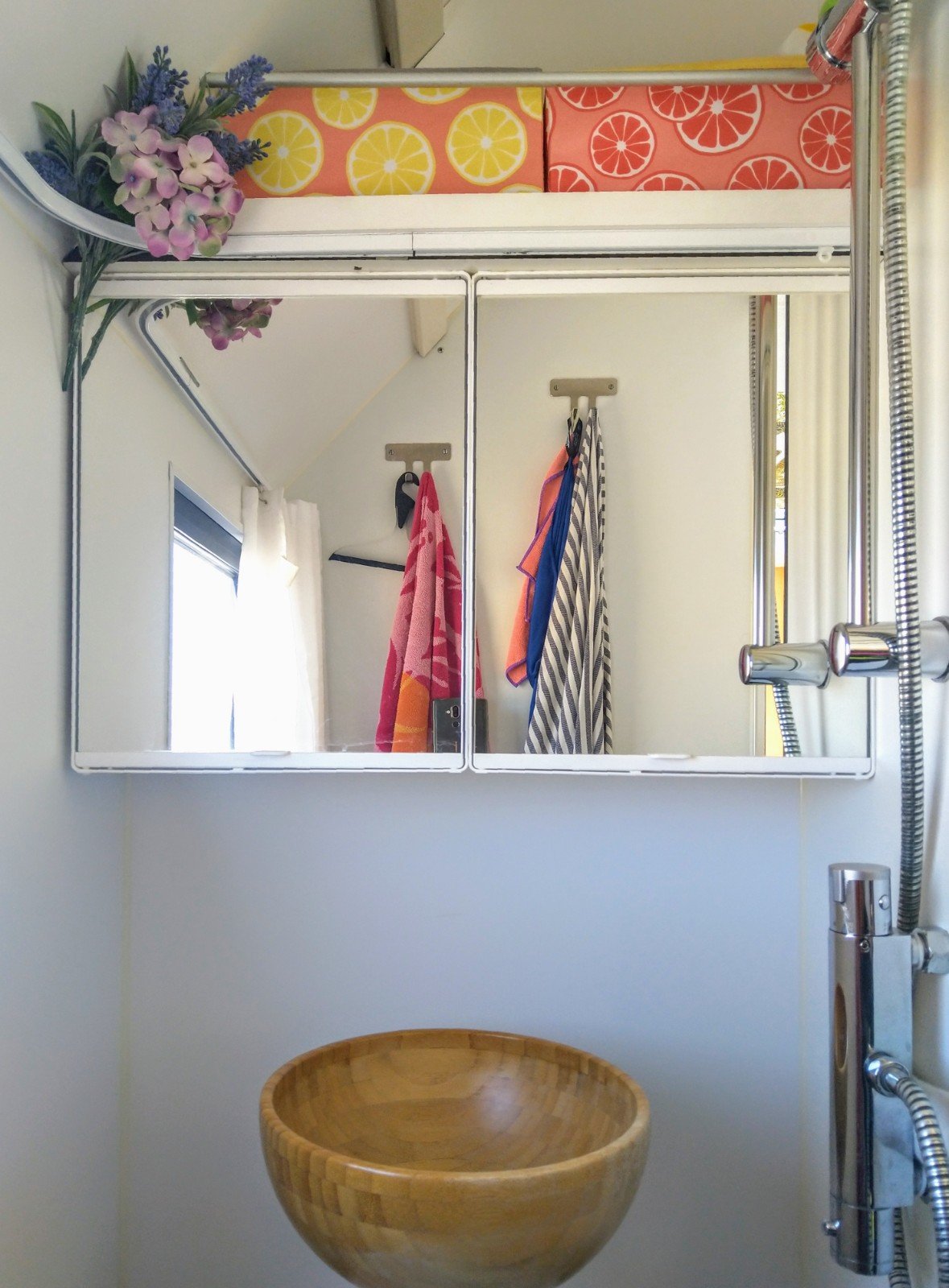

Unmittelbar vor unserer Abreise haben wir im Bad noch zwei Spiegelschränke nachgerüstet. Ich wollte da erst selbst etwas bauen, habe dann aber entdeckt, dass es aus Vollkunststoff sehr günstige Schränke mit Spiegeltür gibt, die zufällig genau im Doppelpack bei uns in die Nische passten.
Jockey Junior Die gibt es in den meisten Baumärkten in zwei Größen. Günstig, leicht und wasserbeständig. An der gegenüberliegenden Wand hab ich noch zwei Haken für die Duschtücher angebracht. Unterwegs haben wir dann die vorhandene Vorhangschiene vor dem Fenster um die Ecke herum vor dem Spiegelschrank verlängert und einen langen Duschvorhang angebracht. So können wir beim Duschen den Fensterbereich und den Spiegelschrank mit WC schützen und so die Wischarbeiten nach dem Duschen reduzieren. Den Vorhang hängen wir nach dem Duschen einfach aus dem Fenster über den Fensterflügel zum Trocknen. Der Lüfter der Trockentrenntoilette, der bei uns 24/7 läuft, hat den Zusatznutzen, das Bad kontinuierlich mit zu entfeuchten. Das ist besonders hilfreich, wenn die Vorhangraushängvariante bei Regenwetter nichts bringt.
Der Holzrost aus Zedernholz über der Edelstahlduschwanne hat sich bestens bewährt. Das riecht fantastisch, wenn das Duschwasser das Holz anfeuchtet und trocknet auch sehr schnell wieder dank des Lüfters.

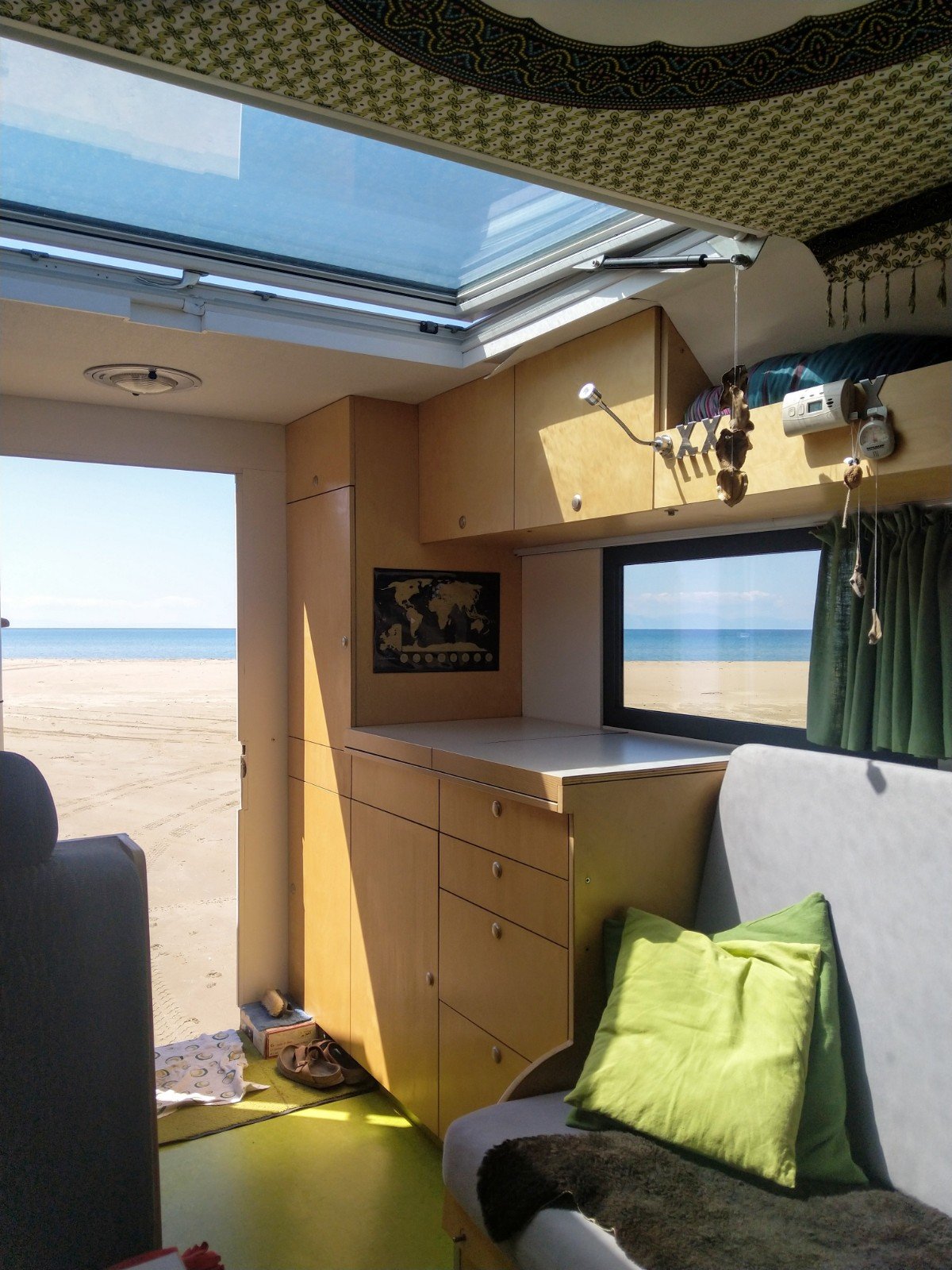

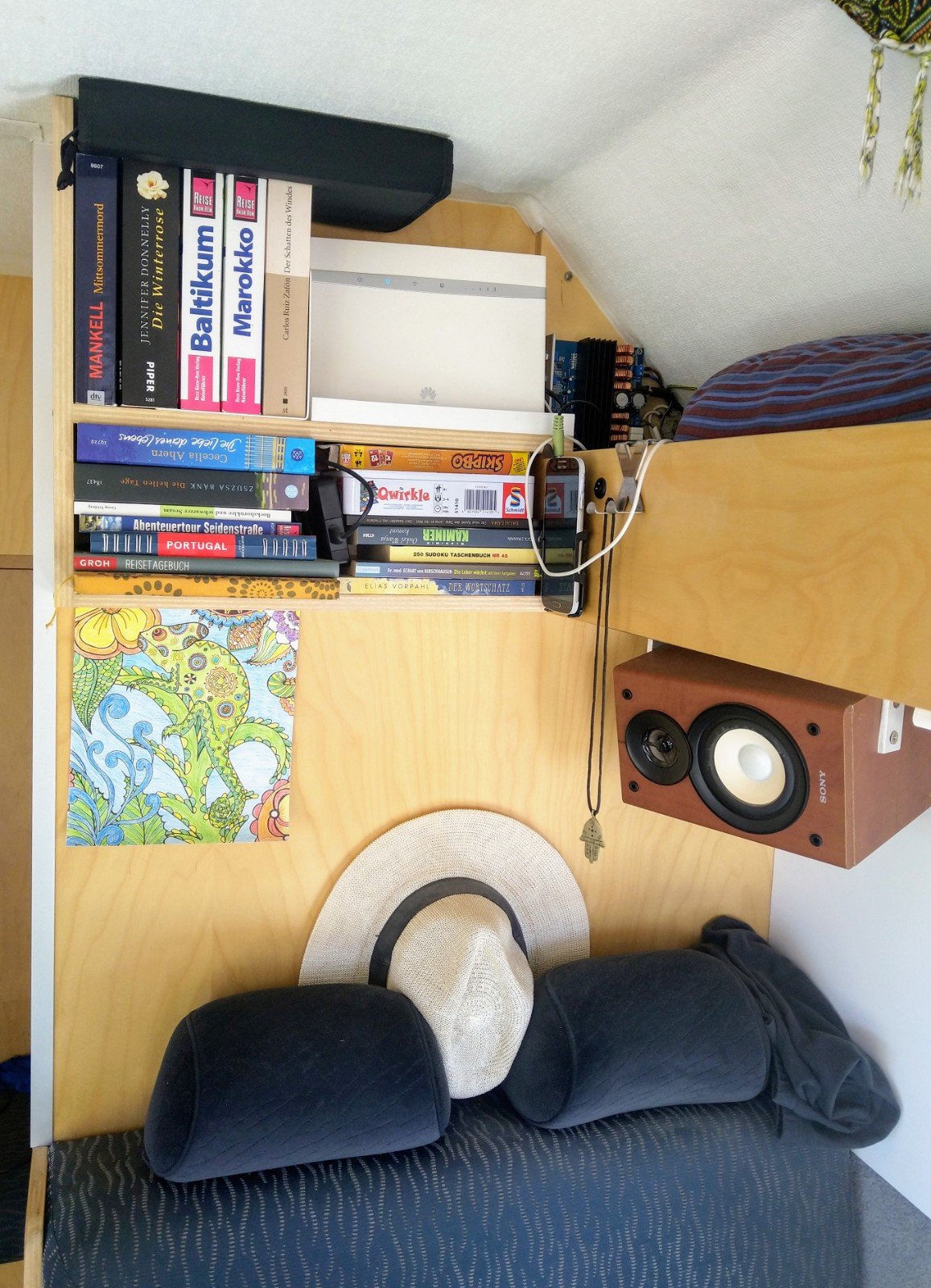

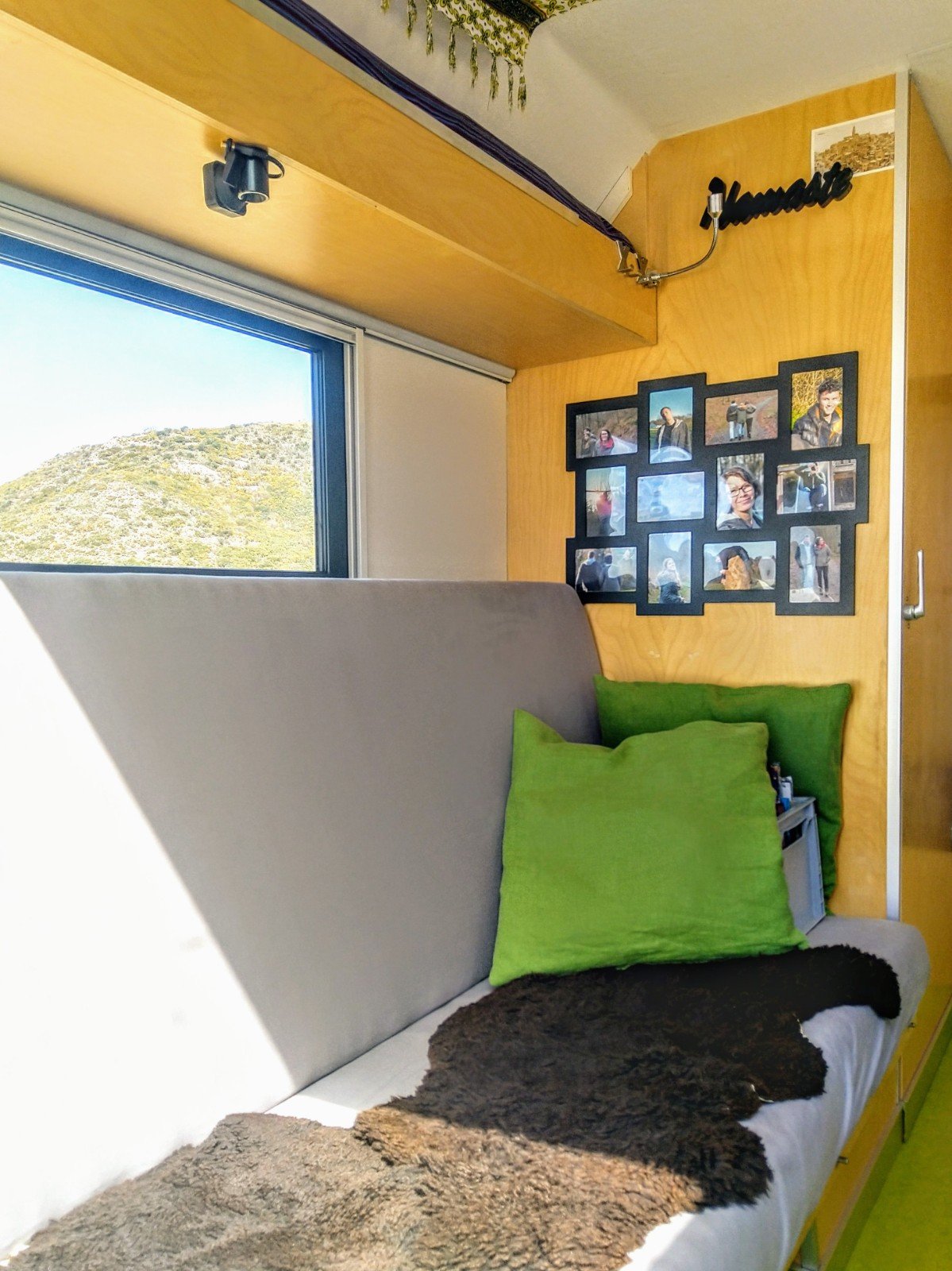

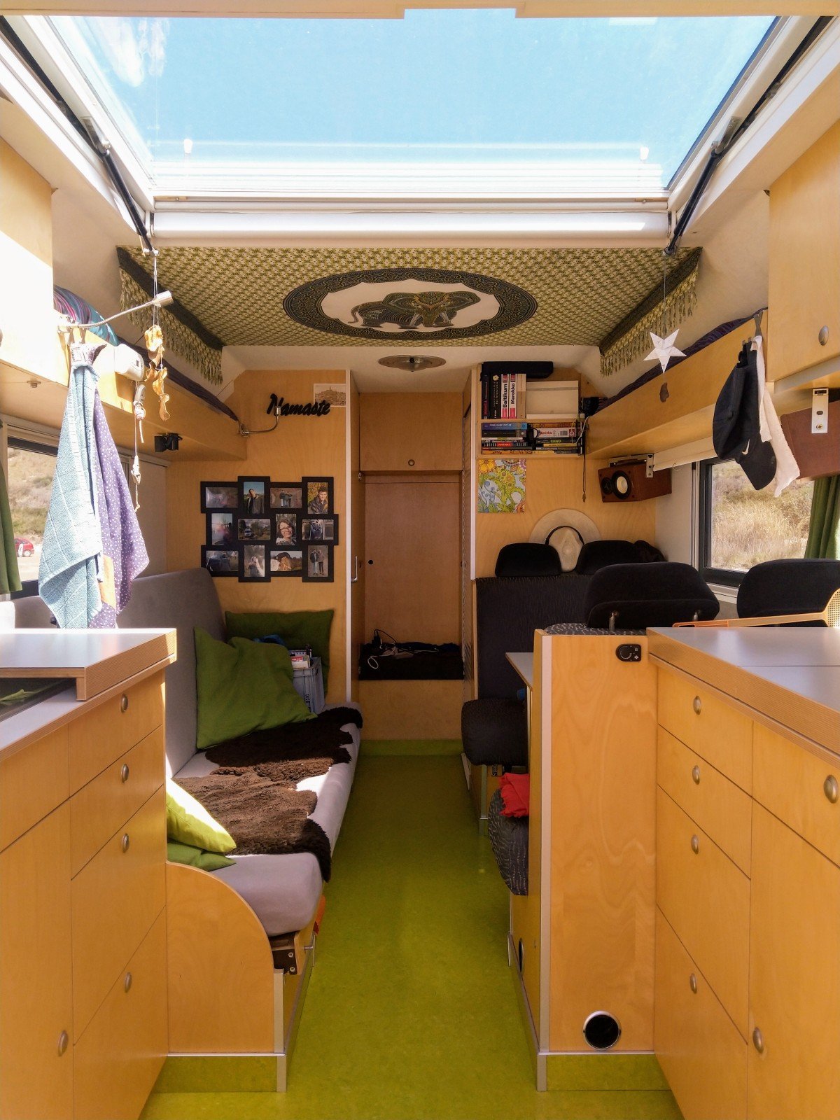

Im Innenraum haben wir noch alles etwas wohnlicher gestaltet, ein Regal nachgerüstet, Bilder aufgehängt und eine indische Deckenverkleidung aus Stoff angebracht. Eine Eurobox als Kruschtkiste für alles, was wir ständug brauchen (Karten, Tagebuch, Blöcke, Stifte, E-Bookreader etc.) erleichtert uns das Handling und Ordnung zu halten. Tags auf dem Sofa, Nachts auf dem Tisch. Die Eigenbaufenster funktionieren alle hervorragend. Am Dachfenster habe ich noch zusätzliche Kunststoffwinkel an der Blechabdeckung außen an drei Seiten angebracht und umlaufend zu den vorhandenen drei Dichtebenen des Fensters noch ein Kompriband, das zusätzlich um den Flügel herum auf den Rahmen drückt und an den Ecken verklebt ist. So haben wir eine kleine Undichtigkeit, die nur bei waagrecht wirkendem Starkregen auftrat, ausmerzen können. Die extrem stark drückenden Gasdruckdämpfer verursachen am Angriffspunkt in der Mitte des Flügelrahmens eine Verformung von ca. 3mm nach oben. Das betrifft aber nur den inneren Schenkel, in dem der Rollo geführt ist. Es lässt sich aber erahnen, welche Kräfte hier ständig wirken (2 x 750N Druck). Das Sonnenschutzglas aller Fenster (kleinste Stufe) ist uns manchmal schon zu wirksam. In der kalten Jahreszeit braucht der Koffer lange um sich von der Nacht aufzuheizen in der Sonne. Dafür aber keine Überhitzung im Sommer trotz 1,50 x 1,20m Dachfenster. Wir sind sehr zufrieden mit dem Ergebnis.
Die Raumwirkung ist ein Traum. Wenn wir mal oben den Verdunklungsrollo schließen, hat man das Gefühl, die Decke fällt einem auf den Kopf. An der Rückwand mit Tür habe ich noch vor der Abreise die Vliestapete durch 1mm PVC ersetzt. Es hat sich im Griffbereich um die Tür herum nicht bewährt mit Tapete. Vor allem Gäste greifen schon einmal beim Aussteigen unkoordiniert an die Wand, um sich irgendwo festzuhalten. Das lässt sich jetzt deutlich besser sauber halten. Das PVC-Material wird einfach als Rolle verschickt und ist sehr günstig und leicht zu verarbeiten (schneiden, kleben). Ich hab da 1,00 x 2,00m bestellt. Die Decke werden wir im Sommer auch noch von der Vliestapete befreien und einen Versuch mit hochwertigem naturbelassenem Sackleinen machen (gut zu finden unter "Rupfen").
Wir sind sehr zufrieden mit unserem Raumklima, das sicher von dem verarbeiteten diffusionsoffenen Holz profitiert. Der verwendete 1-K PU-Lack, der bedingt atmungsaktiv ist, hat aber einen Nachteil. Im Griffbereich der PushLocks löst der Lack sich an. Ständigen Hautkontakt scheint er nicht zu mögen.Wir werden hier noch aus dünnem Edelstahlblech Dekorblenden mit Motiven um die PushLocks ankleben (ca. 8cm Durchmesser) um diese Zone zu schützen und optisch ansprechender zu erhalten. Lediglich beim Kochen müssen wir auf ausreichende Entlüftung über das Dachfenster achten. Ansonsten verhält sich der Raum völlig unkompliziert zum Thema Feuchtigkeit. Ich führe das auch auf den Trockentrenntoiletten-Lüfter zurück, der ja für einen kontinuierlichen Luftstrom durch das Bad und den Klodeckel sorgt. An der Tür haben wir ja eine Zwangsbelüftung für den Ofen und so entsteht eine Querlüftung durch den ganzen Koffer.
Der tägliche Bett-Sofa-Umbau ist in zwei Minuten erledigt und steht für uns in keinem Verhältnis zum Raumgewinn. Das Sofa wird ständig genutzt zum rumlümmeln am Tag, für Gäste und als Kinokautsch, wenn wir den Beamer mal in Betrieb haben (was ausgesprochen selten vorkommt).
Der Platzgewinn vor Allem der Bewegungsflächen wirkt sich bei einem dauerbewohnten Fahrzeug mit 10qm Kofferfläche sicher auch auf den Haussegen positiv aus. Wir können in der Küche gut aneinander vorbei gehen, oder an den zwei Seiten jeder einer Arbeit nachgehen.
Die Tischverlängerung hat sich auch bewährt. Ursprünglich als Provisorium entstanden, hat sie zeitweise fast täglich unseren Tisch für Gäste erweitert und schöne Abendessen und Spieleabende ermöglicht.

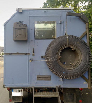

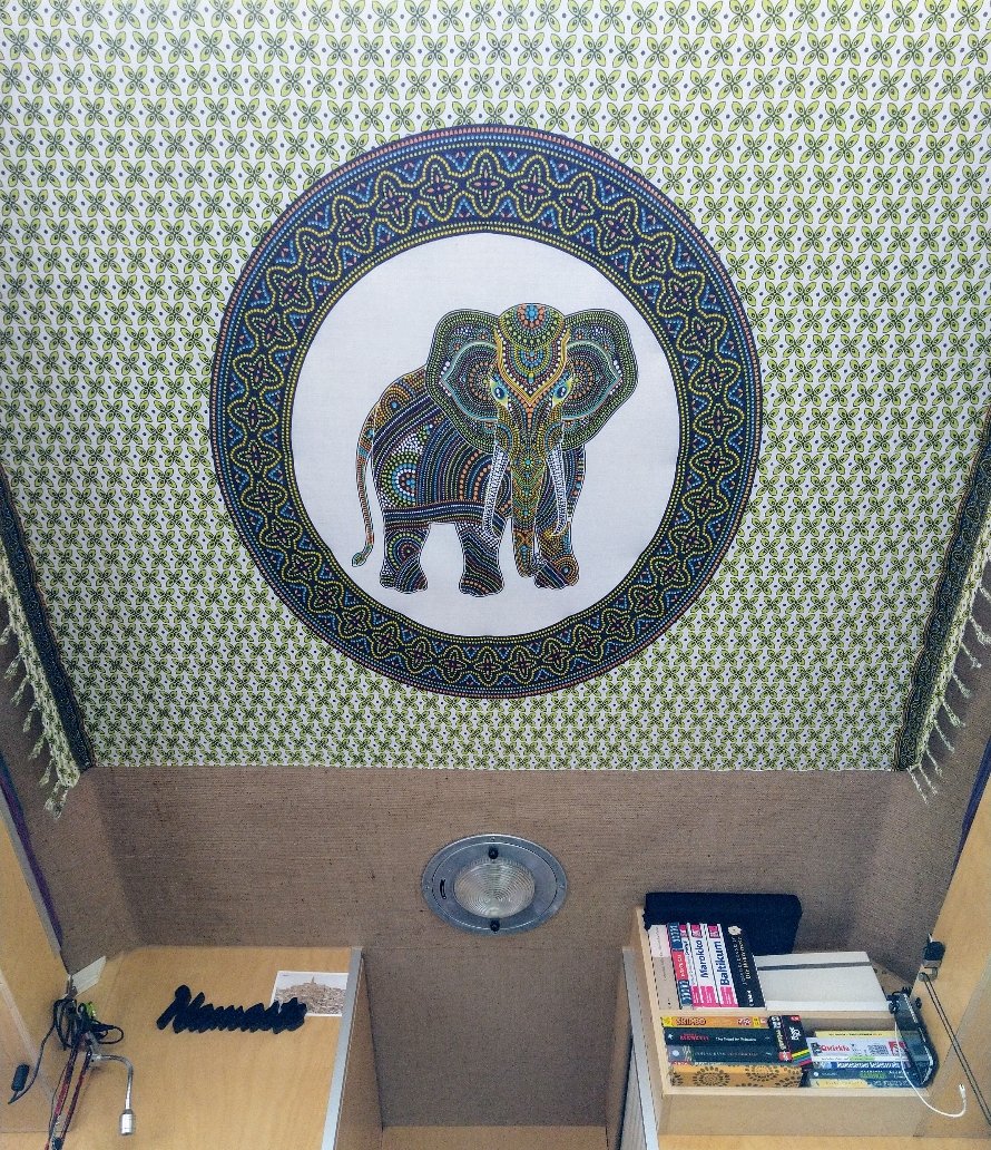

Wir sind wieder Mal in Deutschland und es gibt ein kleines Update. Die Jutedecke ist inzwischen eingebaut. Wir haben Industriesprühkleber verwendet. Der hat ca. 5 min. Ablüftzeit und dann musste die Jute an die Decke. Es gab keine Korrekturmöglichkeit mehr, wir mussten also gut zielen.

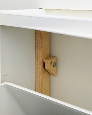

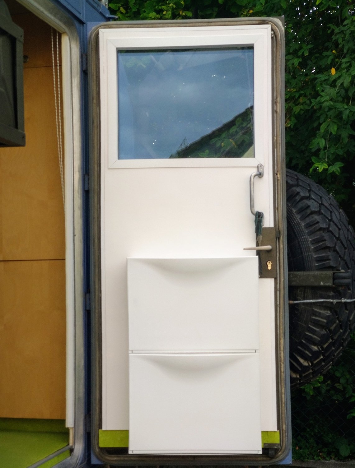

Dann haben wir uns noch entschlossen, den Ölofen an der Hecktür wegen nicht Benutzung abzubauen und durch ein Fenster und einen Schuhschrank von Ikea zu ersetzen. So haben wir den Schuhwust noch besser im Griff und können sehen, wer uns besuchen möchte.

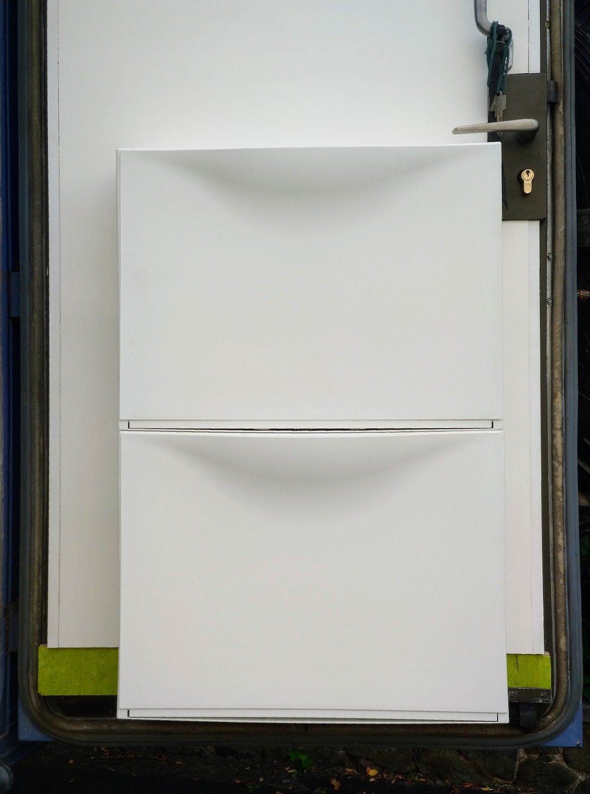

In den Schuhschrank habe ich dann noch einen Schubriegel eingebaut, den man von der Seite betätigen kann, damit die Klappen nicht beim Bremsen aufgehen.

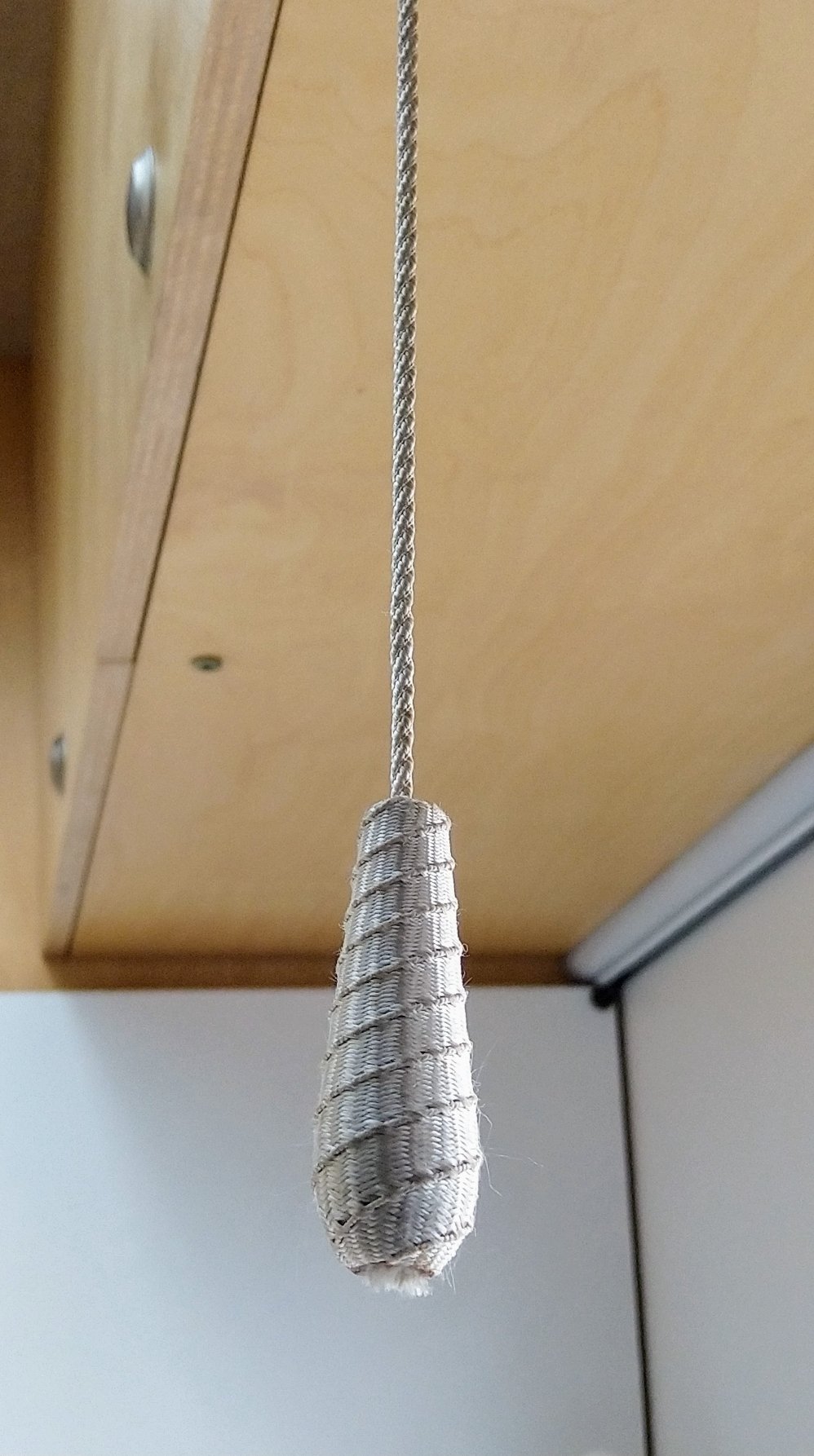

Zu guter Letzt habe ich noch unser zu Bett geh Licht mit einem Retrozugschalter versehen, damit wir bequem aus der Liegeposition das Licht aus machen können.

hat sich bei uns so gut bewährt, dass ich beim nächsten Mal auch die Küche komplett so aufbauen würde mit Holzblenden. Hängebauchschweine hab ich nicht, sind aber auch nur Klamotten drin. Gibt wohl sehr unterschiedlich stabile Kisten.
Der Rolladen davor mit Gurtroller im Nebenschrank hat sich auch bestens bewährt.
Heute noch eine (einfache) Idee zu entwickeln, die nicht ein Anderer auf der Welt so schon gedacht hat, ist kaum möglich.
Mir ist's wichtig, Ideen zu teilen, und nicht für mich zu behalten.
Willi

Ich habe heute Mal eine kleine Sache mit großer Wirkung erledigt.
Meine Schmutzfanglappen haben sich bei starkem Rückenwind und langsamer Fahrt manchmal gegen die Räder gedrückt und fürchterliche Geräusche verursacht. Beim ersten Mal dachte ich, es wäre etwas defekt am Antriebsstrang.
Jetzt hab ich die Dinger einfach mit kleinen Drahtseilen am Staukasten und am Tank fixiert. Liebe Grüße
Willi
Willi

Hab die Badezimmer-Tür jetzt auch noch mit den Edelstahlblenden wie die Möbelfronten ausgestattet. Das schützt den Griffbereich etwas vor Handschweiß und Schmutz.
War zwar nicht geplant, aber ich hatte noch ein paar übrig und konnte die ganz gut anpassen. Liebe Grüße
Willi
Willi
