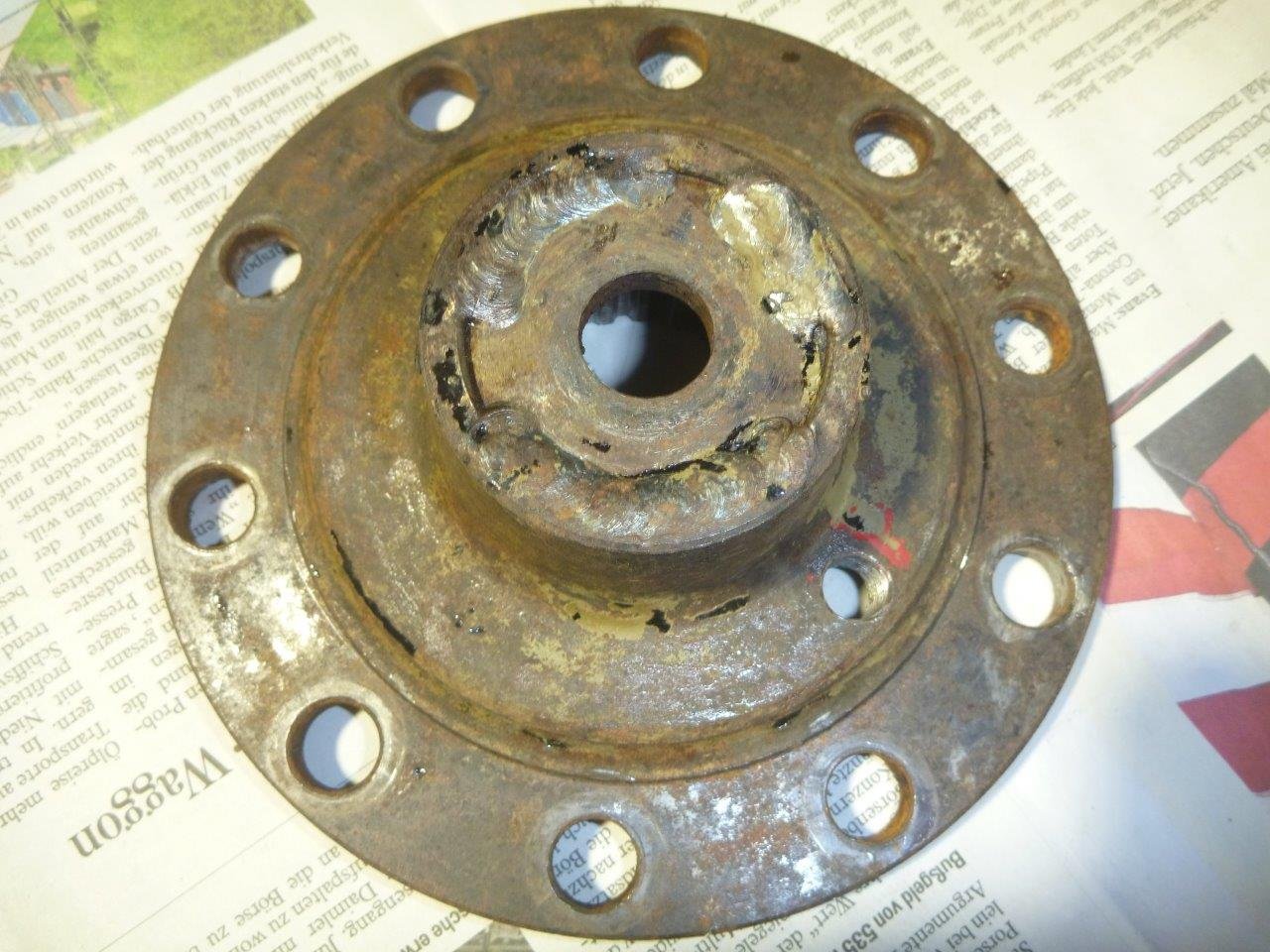

Und weil der Nabendeckel so hässlich war, hab ich den mal gestrahlt (wird noch gepulvert). Tja, jetzt ist er zwar schön anzuzsehen, ich sehe aber auch den Riss (von 11 - 5 Uhr). Denke der ist da schon länger drin, stört mich jetzt nicht so sehr.
Die Schweissnaht hat ja auch keine besondere Funktion - oder.
Mit der dicken Schraube hält die Scheibe ja auch ohne Schweissnaht auf der Nabe.
Würdet ihr da zustimmen?

Re: HANOMAG – diesundas
Hallo Ralph,
die Schweißnaht ist nicht original, auch wenn sie an vielen A-Ls zu finden ist. Keine Ahnung, ob sich das die Hanomag als Feldmaßnahme oder die KatS-Zentralwerkstätten ausgedacht haben.
Hallo Uwe,
ja, das hab ich mir auch schon überlegt.
Weil so eine Sch(w)eissnaht, die hätte ich auch noch hinbekommen.
Jedenfalls Danke für die Bestätigung meiner Vermutung.
Ralph.
Ralph.
Die Schweißnaht lässt darauf schließen, dass die Gelenkwelle Karies hat (falls sie nicht schon getauscht wurde).
Aaaahaaa -
sorry Lutz, aber ich versteh nur "Bahnhof".
Könntest du mir das vielleicht erläutern?
Ja, ich hab' mich auch doof ausgedrückt.
Die "Verzahnung der Gelenkwelle" hätte ich schreiben müssen.
Die hat nämlich Spiel zum Nabendeckel. Der Nabendeckel wiederum ist mittig mit der Welle verschraubt und kann den durch das Spiel entstehenden Leerweg nicht ausgleichen. Als Ergebnis davon bricht die Mitte um die Schraube aus.
Wenn Du den Nabendeckel jetzt auf die Welle schiebst und den Deckel leicht hin und her bewegst, wirst Du es spüren können. Es darf aber nicht das geringste spürbare Spiel vorhanden sein.
Moin Lutz,
meinst du, das liegt an einer ausgeschlagenen Verzahnung?
Original ist die Scheibe im Mitnehmerflansch nicht verschweißt - ich vermute, um der Gelenkwelle etwas Spiel für die Verschiebung in Achsrichtung bei Kurvenfahrten zu geben. Da so aber die Schraubensicherung fummelig wird (Magirus arbeitet an der Stelle mit nem Sicherungsblech), wird irgendjemand auf die Idee gekommen sein, die Scheibe festzuschweißen. Da der Welle aber so die Möglichkeit zum Spiel genommen ist, holt sie sich es wieder...
Nur so als Theorie - bei den paar km, die unsere Pritsche gelaufen ist, gehe ich nicht davon aus, dass die Antriebswelle schon getauscht wurde, habe aber das gleiche Symptom: Scheibe irgendwie am Flansch angebraten und die Schweißnaht schon wieder gebrochen
Hallo Lutz,
vielen Dank für deine Erklärung - jetzt hab ichs verstanden .
Ich hab das gleich mal überprüft.
Der Nabendeckel lässt sich auf der Verzahnung minimal hinundherruckeln.
Nicht in Längsrichtung, also Drehrichtung des Reifens, sondern quer zur V-Achse.
Also in die Richtung, in die die Kraft übertragen wird, spüre ich kein Spiel.
Aber vielleicht hat ja auch der Uwe Recht und ich kann mich gaaanz entspannt zurücklehnen .
Naja, egal wie und wer, ich hab grad eh keine Zeit, mich auch noch um dieses Problem zu kümmern.
Fahren tu ich ja grad auch nicht so viel und Allrad höchstens bei schneebedeckten Straßen ... und die sind auch selten geworden.
Jedenfalls Danke noch mal,
bis denn,
Ralph.
bis denn,
Ralph.
Jau Uwe, genau so mein ich das.
Axialspiel kann m.E.n. die Welle gar nicht ausgleichen, weil sie mit dem Mitnehmer verschraubt ist. Um Spiel zu verhindern wird die (M12?) Schraube (mit Feingewinde) auch mit ziemlich hohem Drehmoment angezogen.
p.s. sind auch Erfahrungswerte von mindestens drei solcher Baustellen. Und eine davon war meine.
Hmm, ich knabbere gedanklich noch ein bisschen daran rum - was ist Ursache, was ist Wirkung?
Bei korrekter Funktion bewahrt die Schraube die Welle ja nur davor, ins Differenzial zu rutschen, da sollte auch die Verzahnung nicht ausschlagen. Gerät der Mitnehmer außermittig (wegen nicht korrekt eingestellter oder defekter Radlager, ausgeschlagener Achsschenkel,...) kommen Kräfte auf die Verzahnung, die zum Ausschlagen führen können. Die abgerissene Scheibe wäre dann eine Wirkung der Wirkung. Ich frage mich nur, ob es besser wäre, wenn die Scheibe generell lose wäre (im Mitnehmer, mit der Welle natürlich verschraubt).
Und ob es noch andere Fehlerquellen gibt (wie gesagt, bei unserer Pritsche war die Verzahnung ok) - außermittig oder nicht axial eingeschweißte Scheibe?
Was ich bei meinem Auto ausschließen kann, war ein Defekt oder zu großes Spiel des Radlagers. Was ich weiß, ist, dass ich wahrscheinlich recht lange ohne die Schraube, die Welle und Mitnehmer verbindet, 'rumgefahren bin.Uwe hat geschrieben: ↑2022-01-05 17:48:47Hmm, ich knabbere gedanklich noch ein bisschen daran rum - was ist Ursache, was ist Wirkung?
.........Gerät der Mitnehmer außermittig (wegen nicht korrekt eingestellter oder defekter Radlager, ausgeschlagener Achsschenkel,...) kommen Kräfte auf die Verzahnung, die zum Ausschlagen führen können. Die abgerissene Scheibe wäre dann eine Wirkung der Wirkung. Ich frage mich nur, ob es besser wäre, wenn die Scheibe generell lose wäre (im Mitnehmer, mit der Welle natürlich verschraubt).
Das zweite und das dritte Auto fielen vorher durch Radlagerdefekte auf. Wurden aller Wahrscheinlichkeit nach auch längere Zeit mit zuviel Spiel im Lager gefahren.
mit Blick auf Ralph wäre dann ja erstmal alles fein - Radlager sind neu und die Verzahnung hat kein relevantes Spiel im Mitnehmer. Den Riß in der Schweißnaht würde ich erstmal so lassen und weiter beobachten und die Schraube in die Antriebswelle mit einsprechender Schraubensicherung einkleben.
Guten Morgen die Herren,
interessant, die Ansätze, die ihr da diskutiert.
Ohne das exakt im Detail zu verstehen, verstehe ich aber schon, dass das mal repariert werden müsste.
Frage - bitte keine Details, komm grad eh nicht dazu und bis, hab ich die Details eh wieder vergessen:
Kann ich das selbst reparieren? Da muss ich wohl die Antriebswelle tauschen?
Gleich noch ne Frage - hier bitte gerne Details:
Wenn ich nächste Woche die Lager wieder ein- und alles zusammenbaue, muss ich die Bremse mit ner Einstell-Bremstrommel einstellen?
Meine Vermutung/Hoffnung: Nein. Ich würde lediglich über die Nachsteller die Beläge wieder knapp an die Trommel bringen, wie vorher auch.
Dies würde ich auch auf der anderen Seite machen, nicht dass die Bremse ungleich zieht.
Hab gestern Abend noch den Nabendeckel gepulvert, heute werde ich unter dem Hano noch nach bösem Rost suchen.
Einen schönen freien Tag,
Ralph.
Ralph.
