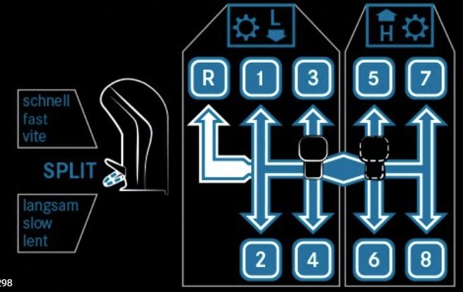

Splitgetriebe für Dummys
Wozu ist der Schalter am Schaltknauf wenn ich für jeden Gang einen Platz in der Kulisse habe?
Gruss Henrik!
- Beiträge: 16944
Re: Splitgetriebe für Dummys
Um aus 8 Gängen 16 Gänge zu machen.w3llschmidt hat geschrieben: ↑2021-12-05 21:18:26Wozu ist der Schalter am Schaltknauf wenn ich für jeden Gang einen Platz in der Kulisse habe?
Wobei das im Schaltschema gezeigte Getriebe ja eigentlich ein 4-Gang-Getriebe ist, das mittels Doppel-H-Schaltung die Nachschaltgruppe schaltet.
Der Splitknopf im Schalthebel bedient dann die Vorschaltgruppe und verdoppelt die Gänge nochmal.

Nein. Das wäre eine Nachschaltgruppe ohne Doppel-H.w3llschmidt hat geschrieben: ↑2021-12-05 21:33:11Also wenn ich in der 8 bin auf FAST und dann in die wieder in die 1, welche dann die 9 ist?
Beim Splitgetriebe (Vorschaltgruppe) ist jeder Gang doppelt vorhanden. Also 8. Gang schnell oder 8. Gang langsam, 7. Gang schnell oder 7. Gang langsam, usw.

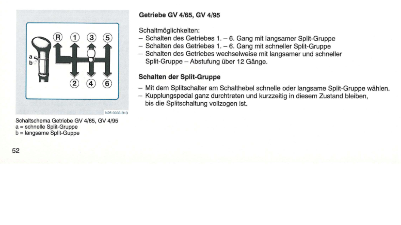

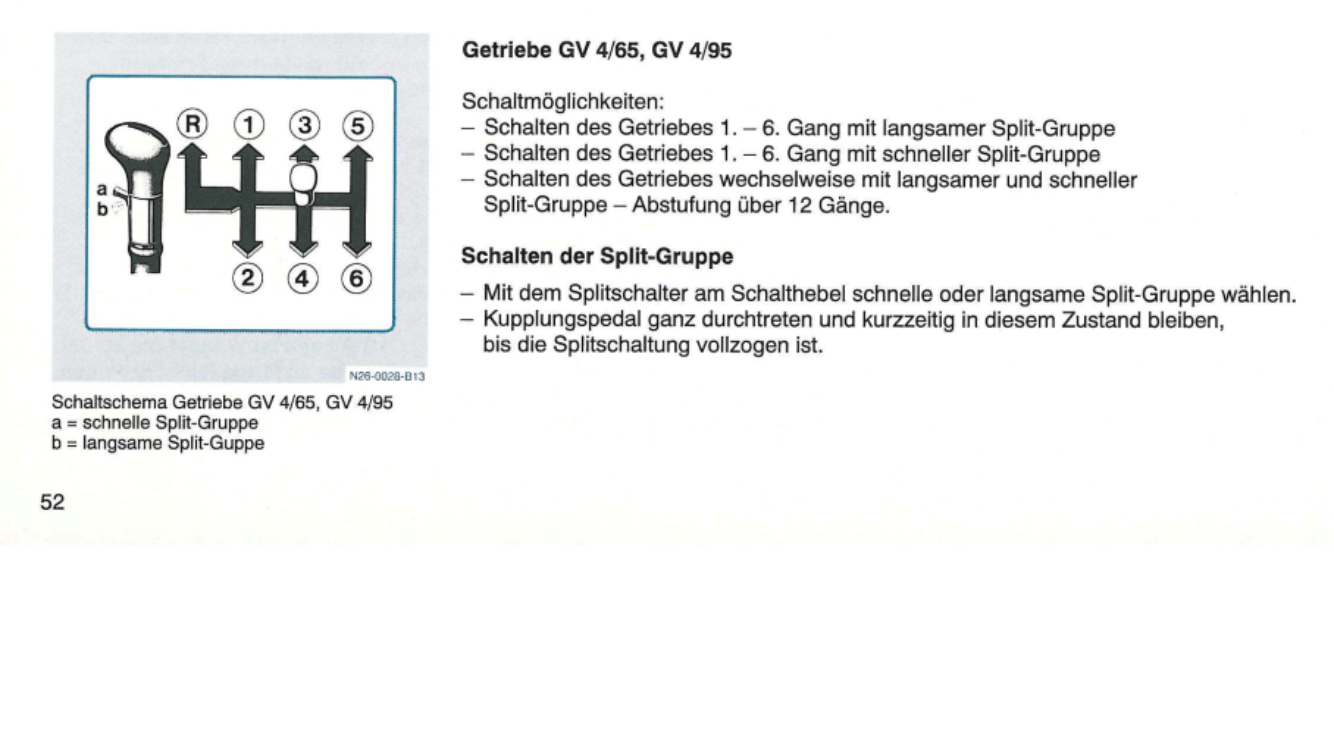

Hallo, hier mal das Schaltschema der Splitgetriebe-Typen GV4-65; GV4-95 aus dem Hause MB.
Das V In der Typenbezeichnung steht für Vorschalt-Gruppe.
beim letztgezeigten Schaltschema schaltet man 1-6 durch (und kann splitten (bei DB offensichtlich andersrum da ist der "grosse" Gang unten )
