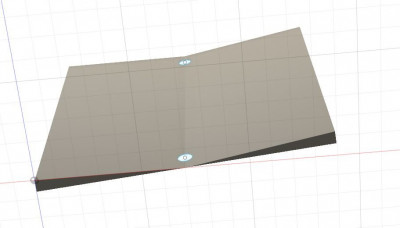

Kueche
Beiträge: 324
Registriert: 2015-11-08 12:30:42
Wohnort: Heilbronn
Re: Wie viele Abflüsse in der Duschwanne?
#49 Beitrag von Kueche » 2021-12-06 12:22:10
Ich habe meine "Duschwanne" aus Multiplex Platten gebaut und mit PVC Boden beklebt.
Die Seitenwände sind aus Forex. Abgedichtet mit Sikaflex.
Die Form wird denke ich anhand der Skizze klar.
Die Form sorgt dafür, dass das Wasser in die Mitte läuft und meine Parkposition sorgt dafür, dass das Wasser entweder vorne oder hinten abläuft.
Mit dieser Konstruktion hatte ich nie das Bedürfnis nach mehr als 2 Abläufen.

#54 Beitrag von rafi911 » 2021-12-14 12:26:39
wie macht ihr dass das Wasser im Gulli abfließt, weil in den Schläuchen unter der Wanne fließt es ja auch nur bergab?
An jeden Abfluss eine Pumpe?
Danke!
Rainer
Beiträge: 11179
#55 Beitrag von Bahnhofs-Emma » 2021-12-14 12:56:11
klassischer Fall von 2G: Gefälle oder Geduld. :angel:
