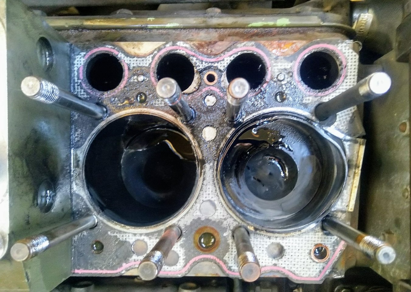

Steyr 680, Havarie in der Türkei, Kopfdichtung raus gedrückt.

Wenn du die Schrauben losdrehst merkste ob Bolzen lose sind oder nicht ^^
Dann kannst du immernoch weiter schauen, warum ne Mutter nicht fest war ^^

Wenn ich die Bilder der geplanten Köpfe so sehe ist es jedenfalls mal nicht schlecht. Sieht man die Überkreuzungen ist jedenfalls eine Rauheit da und nicht wie geschliffen. Auf den Bildern der geplanten Köpfe sehe ich das nicht so ganz wie bei den ungeplanten Köpfen.
Bolzen sehen für mich nach Bolzen mit gewalzten Gewinden aus. Öl haben auch wir bei der Montage von Stehbolzen verwendet. Aber eben wichtig. Nie ins Schraubenloch sondern nur die Gewinde der Bolzen leicht geölt. Sofern U-Scheiben sowie Muttern nur das Gewinde ganz leicht. Nie das Öl auf die Anpressflächen gelangte. Guss besitzt eine Selbstschmierung. Es ist schwierig sowas wirklich rauszufinden wieso sich die Kopfdichtung rausgedrückt hat. Der Steg am Rand ist sehr schmal. Motorblock weiss ich jetzt nicht ob ich das überlesen habe und dessen Planheit in Ordnung ist. Bei den Stehbolzen sehe ich es auf dem Bild nicht so richtig ob das Gewinde noch aus dem Block vorsteht oder nicht. Auch sehe ich nicht ob der Motor Zylinderlaufbuchsen(Nassbuchsen) hat oder nicht. Kenne diesen Motor eben leider auch nicht. Diese müssten ja ganz leicht aus dem Block vorstehen wegen der Vorspannung. Schätze aber von der Dicke her die man zu sehen glaubt nicht das es Buchsen sind. Haben meist einen viel breiteren Rand.
Mir gehen daher ein bisschen die Ideen aus wo der Grund sein könnte. Sorry

Es sind trockene Buchsen mit ca. 4-5mm Rand. Der liegt genau unter dem Blechring der Zylinderkopfdichtung.
Willi

Bei mir hatte sich kein Bolzen gelöst. Ich werde aber vorsorglich das Anzugsmoment der Bolzen noch Mal überprüfen.

das hat schon seine Richtigkeit . Auch Gewindebolzen im Motorblock/Kopf sind als Dehnbolzen ausgelegt.....und das ist auch gut so.. Solange man sie nach Vorschrift anzieht und nicht überstreckt ist alles im Lot . Einige Hersteller schreiben vor, wie oft man Diese Bolzen wiederverwenden kann , andere geben eine max. Länge der Bolzen vor und erst dann müssen sie gewechselt werden .
@Willi,
es ist müßig darüber zu sinnieren, warum es die Kopfdichtung zerschrotet hat . Von schadhafter , neuer , Kopfdichtung über übermaßige Kopfschrauben bis zum Montagefehler ist alles möglich .
-Einige Tips hier (z.b. Muttern am Kopf kontern) sind hoffentlich zur Belustigung der geneigten Leser gedacht ........
-Welche Rauhigkeiten von Nöten sind gibt der Motorenhersteller vor .

Von 11 bis 16 Uhr hatten wir die Köpfe draußen. Als die Ventildeckel runter waren, hab ich erst Mal die Drehmomente der Muttern durch Nachziehen überprüft.
Nur die vordere rechte konnte noch ca. 30° nachgezogen werden. Alle anderen hatten die 210Nm.
Die Dichtung hat sich auch rechts vorne etwas herausgeschoben. Die Bolzen haben noch ausreichend Restgewinde, zwei im hinteren Bereich haben sich gelockert beim Lösen der Mutter. Hier die frei gelegten Köpfe Hier der Schadensbereich Die Köpfe gingen sehr schwer runter. Die Dichtung hat sowohl am Kopf, als auch am Block geklebt. Tendenziell noch etwas fester an der Beifahrerseite, wo die "offenen" Bolzen liegen. Auf der Fahrerseite löste sie sich etwas besser.
Sehr seltsam finde ich, dass sich bei den ersten fünf Zylindern kleine Ringe der Blechverstärkung um die Bohrung ausgestanzt hatten. Am 6. Zylinder ist dieser Ring auch schon angestanzt. Da ist kein Papier drunter.
Bohrung 105mm, Ringinnendurchmesser 106mm, Ringaußendurchmesser 110mm, Büchsenaußendurchmesser vom Kragen ca. 112mm. Das sind alles nur grob gemessene Werte.
Ist das normal, dass die Blechverstärkung auf 2mm nicht mit Papier unterfüllt ist?
Ist es normal, dass einem bei der Demontage der Kopfdichtung solche Ringe in die Finger fallen?
Auch waren die Metalleinlagen zwischen den Köpfen durchgeschert. Ich habe die nur hoch gebogen zur Veranschaulichung. Während den Arbeiten stand noch ein schöner Regenbogen über unserem Laster. Wenn das nicht ein Zeichen der Hoffnung ist. Liebe Grüße

Nach den jetzt vorliegenden Fotos glaube ich am ehesten an Uwes Ferndiagnose.Uwe hat geschrieben: ↑2021-11-30 19:08:18.........hat evt. die Metalleinfassung des Zylinders zu weit in den Brennraum geragt, sodass die Dichtung verbrannt ist? Oder hat der Motor nach dem Planen mehr Kompression, sodass die Dichtung nachgibt (anders gefragt: ist die korrekte Dichtungsstärke verbaut)?

Hallo Mark,
ich find deine Ausführungen zu den modernen Dichtungen sehr interessant. Aber zum Einen hatte bei mir nur eine Mutter nicht ganz das Solldrehmoment. Hier bin ich mir unsicher, ob das Ursache, oder Wirkung ist.
Zum Anderen müsste man ja dann öfter von solchen Problemen lesen, oder entsprechende Hinweise von den Spezialisten bekommen. Ich habe die Dichtung von der FA. Wolf aus Österreich und von da gibt es keine entsprechenden Aussagen.
Was sagen die anderen zu dieser These.

Hallo Lutz,
daran dachte ich auch sofort. Deshalb hab ich ja nachgemessen und festgestellt, dass die Ringe im Radius noch 0,5mm größer waren, als die Bohrung.
Im Übrigen wäre das doch dann ein Fertigungsmangel der Dichtung.
Mich macht das fehlende Papier unter dem Ring stutzig. Da sind die beiden Blechseiten press aufeinander gepresst. Also dünner als die restliche Dichtung und deshalb auch abgescheert.
Willi

1. So wie ich das sehe ist die Dichtung verbrannt weil sie einen Überstand in den Brennraum hatte.
Ergo: nicht passende Dichtung
2. Gibt es im WHB eine Aussage in welcher Reihenfolge die drei Köpfe montiert werden sollen?
Ich kann mir die Stegquetschungen nicht erklären…..
Rico
Rico

Hallo Willi,
Mir kommen in deinen beiden letzten Bildern die ringförmigen Flächen der Laufbüchsenoberkante komisch vor. Ich sehe eine exzentrische Einprägung in dieser schmalen Fläche. Augenscheinlich sogar ein leichter Konus auf der Ringfläche.
Welchen Überstand haben die Laufbüchsen zur Oberfläche des Motorblockes?
Zu dem gemessenen Überstand muß die dazu passende Dichtung verwendet werden. Bei den MAN Motoren gibt es dafür drei oder vier verschiedene Variantenbei den Kopfdichtungen.
Hier wurde möglicherweise eine Dichtung verbaut, die nicht zum Überstand der Laufbüchsen passt.
Dies könnte eine Erklärung für die " ausgestanzten" Ringe und damit auch für den Schaden sein.
Auch die eine lose Mutter ist gefährlich. So eine Kopfdichtung baucht unbedingt eine gleichmäßige Pressung.
Die Muttern müssen die gleiche Festigkeitsklasse haben,wie die Stehbolzen. Wenn Beilagscheiben unter den Muttern sind, dann müssen diese hart und möglichst dick sein.
Ich sehe die Ursache in einer falschen oder qualitativ schlechten Kopfdichtung zusammen mit der einen losen Mutter.
LG.
PS:
Die Dichtung setzt sich offenbar sehr schnell und muß ja lt Rep Handbuch schon nach einer Stunde nachgezogen werden.
Mit dem Setzen der Dichtung reduziert sich die Pressung und das Unheil nimmt seinen Lauf.
Das Nachziehen sollte man auch rasch machen und nicht erst nach 1000 km.
LG.
PS:

Ich pers. sehe auf den Fotos keinen Buchsenüberstand sondern viel mehr dass die Laufbuchsen zu tief im Block liegen . Ich kann aber auch Tomaten auf den Augen haben ......

Oliver, das täuscht. Die Kragen der Büchsen sind außen angefast. Das sieht so aus, als würden sie zu tief sitzen. Da ist etwas Schmodder in der so entstehenden "Nut".
Die sind genau bündig wie vorgeschrieben.
Max. 0,06mm Rückstand sind zulässig.

Hallo Oliver,OliverM hat geschrieben: ↑2021-12-02 21:29:03Ich pers. sehe auf den Fotos keinen Buchsenüberstand sondern viel mehr dass die Laufbuchsen zu tief im Block liegen . Ich kann aber auch Tomaten auf den Augen haben ......
Wenn der Block von den Resten der ZKD gereinigt ist wäre es m.E.n. nicht von Nachteil da mal einen genauen Blick drauf zu werfen ....
Ich hab der Einfachheit halber das Wort Überstand benutzt. Der Überstand kann positiv , null oder auch negativ sein.
Ich sehe auch keinen nennenswerten Überstand.
Ein fachmännischer Blick auf die gereinigten Einzelteile, vor allem auch auf dem Block wäre sicherlich hilfreich.
LG.Sigi

das sehe ich auch so. Ich werde nach Reinigung aller Teile aus jeden Fall noch Mal Bilder machen und schauen, dass hier noch jemand drauf schaut, der Ahnung hat.
Beim letzten Mal im Sommer hab ich alles abnehmen lassen von einem alten Haudegen in Sachen LKW. Er ist LKW-Schreiner, ich glaube das heißt Stellmacher, schraubt seit Jahrzehnten an altem Eisen, am liebsten Büssing, hat noch all die alten Werkzeuge und ist ein totaler Pedant. Er hat sich alle Zwischenschritte meiner Arbeit angeschaut und für gut befunden. Da hab ich mich gut aufgehoben gefühlt. Unter anderem hat er auch die Büchsen genau untersucht, um einen Büchsensetzer auszuschließen. Auch zu der Rauhigkeit der Köpfe hat er nichts beanstandet. Die Sache mit dem 1/8 zurückdrehen vor dem Nachziehen war für ihn wahrscheinlich auch so selbstverständlich, dass er es nicht erwähnt hat. Da kann ich aber noch Mal nachfragen.
Willi

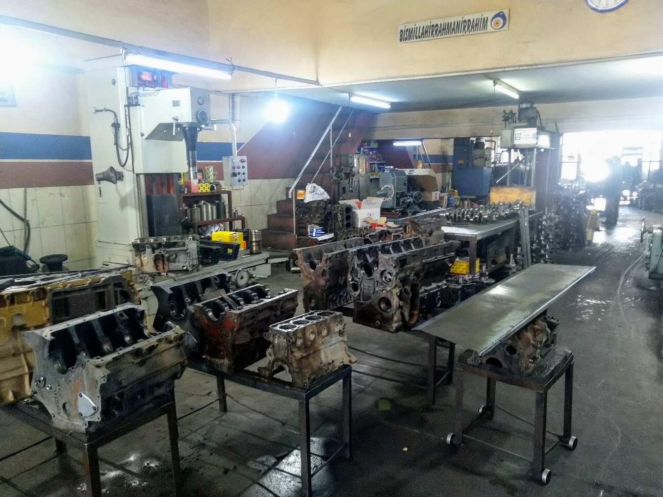

Heute um 10 Uhr wurde ich von meinem persönlichen Organisator Bircan hier vor Ort abgeholt und wir fuhren beladen mit den drei Köpfen und der alten Kopfdichtung in das 30km entfernte Aydin zum Motoreninstandsetzer.
Der sah sich die Köpfe kurz an und ab damit auf die Schleifmaschine. Mit der Kopfdichtung schickte er uns drei Häuser weiter zu einem "Dichtungsmacher".
Das war ein Laden mit ca. 20qm, rundum Regale mit Schrauben und anderem Kleinzeug und eben Dichtungsmaterial und ein kleiner Arbeitstisch. Nach eingehender Begutachtung der alten Kopfdichtung kommt er auch zu dem Schluss, dass die Hauptöffnungen zu eng waren. Ich bin so gespannt, wie die Kopfdichtung wird.
Dann ging's zurück zum Motorinstandsetzer und ich durfte lernen, woher der Spruch kommt "Abwarten und Tee trinken". Etwas mit dem Chef plauschen, in dessen Büro noch nicht einmal ein Computer steht und ca. 1¹/² Stunden später können wir die fertigen gereinigten Köpfe wieder einladen.
Der Preis ist 35€ fürs planen und 65€ für die Dichtung.
Und das Ergebnis kann sich sehen lassen. Morgen geht's dann an die Reinigung vom Block.
Willi
