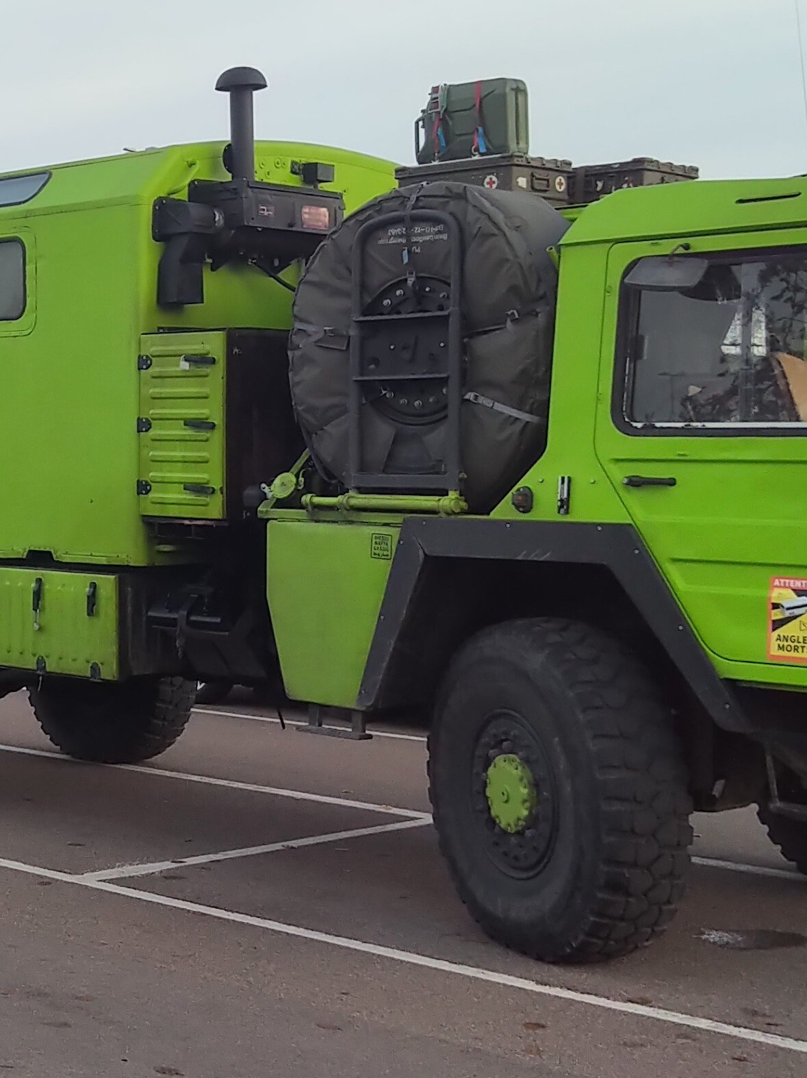

Re: 8,3qm Studentenbutze
So,
hetzt habe ich ein wenig Zeit und möchte sie mir auch für eine Ausführliche Antwort an Euch nehmen
Vorneweg:
Ich hatte mir vor der Reise ein in meinen Augen gut funktionierendes Konzept ausgedacht. Da ich aber dazu neige, Sachen gerne zu verkopft anzugehen dachte ich mir: "Achwas, das muss doch nicht immer so kompliziert sein". Nunja.
Mein Konzept für die kalten Nächte, bzw Starthilfe allgemein sieht so aus:
1)im Koffer stehen die beheizten Aufbaubatterien und versorgen die russische Heizung. Diese läuft zwar übern Victron 24-12 Wandler, aber zwecks Ausfallsicherheit habe ich einen zweiten als E-Teil dabei. Vom Wärmestrom der Heizung wird die serienmäßige Motor-/Batterievorwärmung versorgt und heizt mir somit während des Betriebs der Heizung Motor und Starterbatterien vor. Das originale Y-Stück hatte ich dabei um es anschließen zu können. Der Batteriekasten vom Kat ist in meinen Augen mit der Vorwärmung warm genug um die Batterien am Leben zu halten. Somit heizt die 6,5kcal Heizung Koffer und Motor/Batterieraum. Die Praxis zeigt, dass die Heizung ein Temperaturdelta von in etwa 40K schafft im Aufbau, bei dieser Konstellation.
2)die Batterien fürs Fahrzeug sind die gleichen wie im Aufbau. Je 2 Natoklötze. So kann ich hinten im Bedarfsfall eine Batterie entnehmen sofern mir vorne eine verreckt. Heizung funktioniert dann direkt über den verbleibenden Block. Ladung beider Blöcke über den serienmäßigen Ladeanschluss des KAT, einen einzelnen Block kann ich mit 8,5A direkt übern Generator mit 12V laden.
3) ich habe mir ein 10m langes Starthilfekabel Schweinennase auf Polzangen konfektioniert mit je 2x50qmm. Somit kann ich mir aus dem Koffer selbst Starthilfe geben. Das Kabel liegt im Aufbau damit es bei Kälte nicht komplett steif ist.
4) beide Batteriebänke haben einen männlichen Einspeisestecker (von Mennekes, IP65) und ein fest verbautes, wasserdicht vergossenes, IP67 LEAB Champ 2412 Ladegerät mit auf AGM Batterien abgestimmter Ladekennlinie. Somit können beide Bänke im Stand unabhängig voneinander geladen werden. Der EX650 bringt dafür auch eigentlich genug Strom um beide Bänke laden zu können.
Im Werkzeugkoffer hatte ich einen Lötkolben zum punktgenauen Vorwärmen von Filtern uÄ.
5) im Aufbau sind je 2 dicke Decken, Schlafsäcke, Fleecedecken, Skijacken, Handschuhe.
6) im Führerhaus liegt die Softshell in warngelb für Pannenfälle sowie eine Panzerkombi, Fleecedecke und eigener Standheizung die solange der Motor läuft das Führerhaus warm halten sollte.
7)Ersatzschlüssel waren dabei (aber kein Ersatzdrehriegel), auch Starthilfespray. Vor Abfahrt wurden alle Schnittstellen mit bis -45C geeignetem Schmierfett ordentlich abgeschmiert.
Woran lag es nun?
Nunja, die Starterbatterien hatten letztes Jahr im österreichischen Winter super funktioniert, also habe ich mir hier 2 neue gespart. Nachdem ich dann total durchgefroren die Tür aufgebrochen hatte war ich geistig nimmer auf der Höhe und vergaß das Y-Stück ausm Staukasten zu holen und an der Standheizung anzuschließen. Morgens war der Staukästen dann festgefrorenund ging auch mitm Hammer nimmer auf. Dadurch lag das Y-Stück weiter schön im Trockenen und es waren nur die Dieselfilter vorgewärmt, die 1000kg Stahl vom Motor waren jedoch so kalt wie die Batterien. Die Dinger sind mir aber bei der Kälte total zusammengebrochen.
Also versuchte ich den Motor mittels eigener Starthilfe von hinten durchzudrehen. Die Flammstartanlage funktioniert und tut ihren Dienst. So habe ich 2x den Versuch unternommen den Motor zu starten. "Vorgeglüht" bis das Kontrolllämpchen anging zu starten versucht. Natürlich vorher Starthilfespray in den Ansaugtrakt gesprüht.
Nachdem das jedoch nicht wirklich Zündungen hervorgerufen hat wollte ich es nicht riskieren meine letzten beiden Batterien zu opfern (wenn mir die bis zur nächsten Steckdose einfrieren im entladenen Zustand sind die nämlich im Eimer). Außerdem konnte ich so zur Not noch eine Nacht mit Heizung nächtigen.
Also die verschiedenen Schutzbriefanbieter abtelefoniert (denen ich vorgaukelte dort Mitglied zu sein, aber aufgrund des Gewichtes wollte mir jeder nur kostenpflichtig helfen. Das kann ich aber selbst organisieren.
Bei den Vikings kann man nur mit ortsansässigem Kennzeichen Mitglied werden (wäre mit dem kat für 120€ im Jahr zu haben, also deutlich angenehmer).
Also in den sauren Apfel gebissen und Hilfe selbst organisiert.
Die Starthilfe mitm Scania lief dann so ab:
-Starthilfekabel rüber, Batterien bei erhöhtem Standgas ausgleichen lassen.
-dann 4 Startversuche (jeweils gut 'ne Minute auf Befehl des Abschlepper orgeln lassen, zwischendurch ein bisschen Pause, die letzten Beiden Versuche mit Flammstartanlage).
Nachdem alles zusammengeräumt war rollte ich übern Pass, habe dahinter wieder vollgetankt und mir was warmes zum Essen (heiße Pommes ) gegönnt für Geist und Seele und in Ruhe nachgedacht. Während des gesamten Vorgangs lief der Motor vom Kat draußen aufm Parkplatz. Das klang jetzt nicht sonderlich schmerzvoll und auch das Abgas sah jetzt nicht auffällig aus. In Verbindung mit der Vorwärmung durch die Standheizung auf jeden Fall warm genug, dass der Motor das Überleben sollte. Der Verbrauch/h im Leerlauf liegt meines Wissens bei 6l/h. Also jetzt nix, was mich davon abgehalten hätte weiter gen Norden zu fahren.
Gestärkt entschied ich mich dafür weiter gen Norden zu fahren wohl wissend das nun nix mehr schief gehen darf (also Pannentechnisch).
Nach 50km fiel mir dann aber auf, dass die Standheizung im Führerhaus nimmer wirklich warm macht. Ein laues Lüftchen kam noch, aber ich hatte keine Ahnung was da ausgefallen ist. Aber das war dann der Grund umzudrehen. Die letzte aller Optionen war ja, die Nächte im Führerhaus zu verbringen mit laufender Standheizung.
So drehte ich um und bin zu Micha durchgebrummt. Das ist zwar in gewisser Weise schade, aber ich binim Urlaub und muss hier nix beweisen.Es gibt noch so viele Seiten zu lesen, Gedanken zu Ende zu führen, Spaziergänge zu Unternehmen, dass mir sicherlich nicht langweilig wird.
Das Grundkonzept meines Ausbaus und Ausrüstung passt mEn, also muss ich mir seitens der Vorbereitung denke ich kein Vorwurf machen. Ist halt in gewisser Weise dumm gelaufen.
Während der Fahrt saß ich bekleidet in langer Unterhose, Tourenhose, Skijacke, Softshellhandschuhe, dicker Fleece und Mütze frierend im Auto.
Beide Seitenscheiben sind mir fest- und von außen wie innen zugefroren, auch die Frontscheibe hatte im linken, unteren Drittel Eisblumen auf der Innenseite der Scheibe. Also nix, was sich in meinen Augen einfach wegignorieren lässt (ganz im Gegensatz zu anderen Kleinigkeiten).
Nachts angekommen habe ich die Standheizung angeschmissen und die Nacht durchlaufen lassen. Im Koffer sind am Bett 15C bei -paarundzwanzig oder so im Freien (für genauere Werte müsste ich jetzt ausm Bettchen, das will ich aber nicht ).
Die Heizung lief jetzt auf kleiner Stufe durch und hält den Koffer warm. (zur Info nebenbei, die sagt Falschluft von außen an. Könnte ich auch umstellen, will ich aber nicht.
Die Batterien hängen am Landstrom und die Tage tau' ich dann den Staukasten auf für die Motor/Batterieraum Vorwärmung.
Optimierungen für den Versuch 2 nächstes/übernächstes Jahr (je nach dem wie es Urlaubstechnisch aussieht, als Berufsanfänger muss ich mich den Gepflogenheiten vor Ort anpassen):
1) zweites und funktionierendes Stromaggregat besorgen,
2) das Y-Stück vor Reisebeginn fest verbauen, damit das nicht im entsprechenden Moment fehlt
3) Gaskanone mitnehmen die über das Aggregat mit Strom versorgt werden kann, zur unterstützenden Vorwärmung der Aggregate (also Achsen, Getriebe und Motor)
4) Dichtungen der Tür und Staukästen neu, die sind nämlich nimmer wirklich gut. Und Hirschfett für diese besorgen.
Beim 2. Versuch möchte ich dann über Finnland/Russland hoch, dort soll es auch schön sein.

... welches Fabrikat ist denn die kranke Standheizung im Fahrerhaus? ... bei Eberspächer oder Webasto sollte ein Boschdienst / bilel weiterhelfen können ... Luft kocht nich, Luft gefriert nicht, aber Luft heizt auch nicht, letzteres musste auch ich erst schmerzhaft lernen ...
Ein mit Standheizung warm gehaltener 413-er Deutz startet auch mit den mickrigen 75 Ah meiner Yellowtops ... vorheizen mit 3 Stunden brachte nix, 6 Stunden wenig, also Standheizung (2 kW) die ganze Nacht vorne in die Kuehlluftturbine blasen lassen ... schon verlieren auch - 35 Grad ihren Schrecken ...
Umbau auf Ölheizung hilft sehr viel, ist aber eine grössere Sache ...
Leider befindet sich meine Lasterauftauanlage noch in einem sehr fruehen Planungsstadium ...

Eine Sache verstehe ich nicht. Warum lässt du den Koffer während der Fahrt auskühlen?
Den Ergeiz zur Kraftstoffersparniss würde ich bei deinem Fahrzeug erstmal völlig ausschließen. An dem Stromverbrauch und mangelnder Lademöglichkeit während der Fahrt wird es auch nicht liegen, dafür ist das Setting zu ausgefeilt.
danke für den Bericht.
Servus Jochen,
Zur Beantwortung dieser schauen wir uns kurz die Einbaulage der Standheizung an. Auf dem Foto wird ersichtlich, dass die Heizung Ihre Kaltluft durch den Kasten rechts (alle Angaben in Fahrtrichtung gesehen) ansaugt. Die Verbrennungsluft und Verbrennungsabgase hingegen werden senkrecht nach unten abgegeben.
Die gesamte Anlage sitzt hierbei im Schatten des Führerhauses.
Meine Sorge ist nun einfach, dass die durch den Wind hervorgerufenen Verwirbelungen die Flamme löschen und die Heizung somit aus ist und das Lüfterrad dennoch weiter orgelt.
Der Flammwächter ist bei der Heizung nämlich einfach eine Statusanzeige ohne Regelfunktion. Ohne manuelles Glühen wird an der Heizung auch nix brennen. Von daher wäre es doof, wenn die Flamme erlischt. Schließlich wird dann weiter kälte Luft in den Aufbau geschaufelt. Im schlimmsten Fall, kalte und dieselige Luft.
Dann hätte ich den Teufel mitm Belzebub vertrieben.
Ich könnte mir jedoch durchaus vorstellen außer am Koffer eine (im Spiegel sichtbare) Statusleuchte parallel (oder in Reihe?) zur Statusleuchte im Inneren des Koffers zu schalten. Dann würde ich das im Fachbetrieb sehen ob ich anhalten muss und die Heizung manuell wieder vorzuglühen.
Schaun mir mal
Das ist eine durchaus berechtigte Frage.
Schaun mir mal

Hallo Florian, warum saugst Du zum heizen Kaltluft an?Weickenm hat geschrieben: ↑2021-11-28 18:51:00Auf dem Foto wird ersichtlich, dass die Heizung Ihre Kaltluft durch den Kasten rechts (alle Angaben in Fahrtrichtung gesehen) ansaugt. Die Verbrennungsluft und Verbrennungsabgase hingegen werden senkrecht nach unten abgegeben.
Die Verbrennungsluft kannste doch auch irgendwo geschützt ansaugen? Mitm Filter sollte der Wind
die Flamme auch nicht ausbekommen:

Servus Henrik,
Ich denke nicht, dass das Töpfchen der Autotherm was bringen wird.
Aber es wird sich was finden lassen.
Vorne weg; weil ich das so will. Ich will frische, trockene Luft von außen. Und keinen Miefquirl der mir meine eigenen Fürze aufwärmt und ein weiteres Mal kredenzt.w3llschmidt hat geschrieben: ↑2021-11-28 19:42:43Hallo Florian, warum saugst Du zum heizen Kaltluft an?

... Standheizung, die den Koffer NUR im Stand heizt, ist bei solchen Touren nicht mal die halbe Miete ... der Fahrtwind kuehlt den Koffer gewaltig der verträgt unterwegs die doppelte Heizleistung ...
... ich hab sowas auch, meinen Schiffsölofen, im Stand top zuverlässig, aber bei Fahrt ab 60 km/h erprobtermassen asgeblasen und den Koffer mit Dieseldampf gefuellt ... dann war lueften und frieren angesagt um nicht zu erstinken ...
... als die Unterwegsheizung (Eberspächer Diesel-Wasser) mal wieder ausgefallen war habe ich mir mit einem 1 kW Heizluefter beholfen ... der wurde ueber den Wechselrichter betrieben, dessen Batterie wiederum von einer 100 A Lima geladen wird ... das reichte knapp um den Koffer bei deutlich unter - 20 Grad frostfrei zu halten ...
...Alternativ hätte ich ueber ein fest verlegtes Kabel Koffer und Fahrerhaus vom Notstromaggie hinterm Fahrerhaus mit 2,2 kW 230 V versorgen können ... und damit dann auch einen Heizluefter betreiben können ... hab ich nie gebraucht, hätte aber auch nicht fubktioniert, da das Aggregat bei Temperaturen unter - 15 Grad nicht anspringt ... seitdem wohnt der Moppel warm im Koffer und wartet weiterhin auf seinen ersten ernsten Einsatz ...
Ideal wären jeweils zwei Heizsysteme, die nicht auf gemeinsame Resourcen zurueckgreifen, die im Stand (fuer mindestens 3 Tage ohne Landstrom) und auch in Fahrt funktionieren ... einmal Motor und Fahrerhaus, einmal Koffer ...
Ein drittes System mit der Resource Landstrom ist billig und einfach realisierbar ... hier ist auch eine feine Regelbarkeit gegeben ...
Gaskanone um den ganzen Karren aufzutauen halte ich fuer ueberfluessig, meist sind es nur kleine Bereiche, die man vorwärmen und natuerlich vorher kennen muss ... mein Dachdeckerbrenner kam nie zum Einsatz, die Gaslötlampe zeitenweise mehrmals täglich ... neben der Grösse muss man auch erstmal Gas in den nötigen Mengen beschaffen, und das will bei den dann herrschenden Temperaturen nicht schnell genug aus der Flasche ...
Boden auftauen um aufgefrorene Leitungen ausgraben zu können, erfolgt hier regelmässig mit Holzkohle ... einige Einweggrills /engångsgrill stellen sicher ein nettes backup dar ... stehen die unterm Auto, hilft ein Windschutz sehr anders verfliegt die Wirkung schnell ...
Gruss Ulf, Winter im Womo kann ich mittlerweile, stationär in der Huette noch nicht komplett ...

Wenns richtig kalt wird, dann sind es die ganz simplen Methoden, wie der von Ulf erwähnte Einweggrill, damit kann man Ölwanne, Batteriekasten, Getriebe etc. "vorglühen" und hat weniger Kollateralschäden an Tecalanleitungen etc. wie mit Heißluftfön oder Asphaltbrenner.
Für den Aufbau ist im Stand ein kleiner Holzofen a la Jonson die zuverlässigste Wärmequelle, die auch über Nacht funktioniert und die keinen Strom aus ohnehin gestressten Batterien braucht.
Während der Fahrt den Aufbau warm zu halten bzw. war zu bekommen, ist nicht trivial. Am ehesten geht das noch bei einem wassergekühlten Motor mit einem Plattenwärmetauscher im Kühlkreislauf und einer Wasserheizung im Aufbau. Setzt aber voraus, dass der Motor bei strenger Kälte überhaupt genügend Abwärme erzeugen kann, d.h. man braucht eine Jalousie oder Maske vor dem Kühler.
Denkbar wäre auch ein Hilfsaggregat, das in einer Staubox sitzt, während der Fahrt läuft und einfach nur Abwärme (und Strom) produziert, die man für den Aufbau nutzen könnte. Z.B. wie bei manchen Kippern, bei denen man die Abgase durch dafür vorgesehene Kanäle der Mulde leiten kann. Sowas könnte man ja im Unterboden eines Koffers auch realisieren, man muss bei der Konstruktion halt aufpassen, dass man sich wegen der Abgase nicht für den Darwin Award nominiert.
Ein 6kW-Stromerzeuger mit Dieselmotor hat typisch 18kW Motorleistung, d.h. es fallen 12kW Abwärme an, die man schon nutzen könnte.
Eine weitere Möglichkeit wäre, den Wärmeverlust bzw. das Auskühlen des Koffers im Extrem-Winterbetrieb durch eine thermische Isolierung des Koffers mit einer Haube aus Dämmmaterial zu reduzieren. Quasi ein Winterpulli für den Kung.

Mir fehlt in der Aufzählung eine stinknormale Warmluft-Standheizung moderner Bauart. Die ist nämlich bei korrektem Einbau erprobter Maßen in der Lage, den Aufbau auch während der Fahrt bei einer Umgebungstemperatur von -30°C warm zu halten.
@Pirx: stimmt.
...aber das ist underengineering
